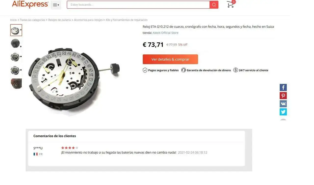

Buenos días a todos:
Es una consulta un poco de principiante. Resulta que se me ha ocurrido echar un vistazo en Internet sobre precio del movimiento ETA G10.212 de cuarzo, que es el que monta el Tissot PRS516 cronógrafo. Me aparecen anuncios del mismo en Aliexpress...
Para mí, Aliexpress es un sitio de internet donde lo que venden tiene origen principalmente en China... ¿será falso ese movimiento? Con eso de que los chinos copian hasta lo incopiable, me asaltan las dudas.
Tenía entendido que cuando en un reloj aparece la leyenda "SWISS MADE" eso quiere decir que todas las piezas se han fabricado en Suiza, y que el ensamblaje se ha llevado acabo íntegramente allí.
Por eso esta duda. Lo he visto con un precio muy bajo, lo que refuerza mi impresión de que es una falsificación pura y dura. Aparte de que el anuncio que he visto ya tiene, de entrada, un comentario negativo (MUY NEGATIVO). Os paso el enlace: https://es.aliexpress.com/i/4000344256242.html
Si me lo podéis aclarar os estaría agradecido. Un saludo y buen domingo.
Hola-GEDEON98,
No te voy a aclarar donde fabrica cada marca cada uno dé sus modelos, mas que nada porque no lo se.
En el caso del que tu preguntas hay algo que no termino de entender ¿dices que lo has visto muy barato? el precio que te sale es el doble de lo que cuesta en cualquiera de los distribuidores serios en España, ese movimiento esta alrededor de 36Euros precio a minorista , para venderlo en 72 no hace falta falsificarlo, el aspècto es de original, y en ese precio.....

Gracias por la aclaración. No tenía ni idea de precios y los que veía estaban en esa línea de 60/70.
Novato que soy... ¡gracias!
