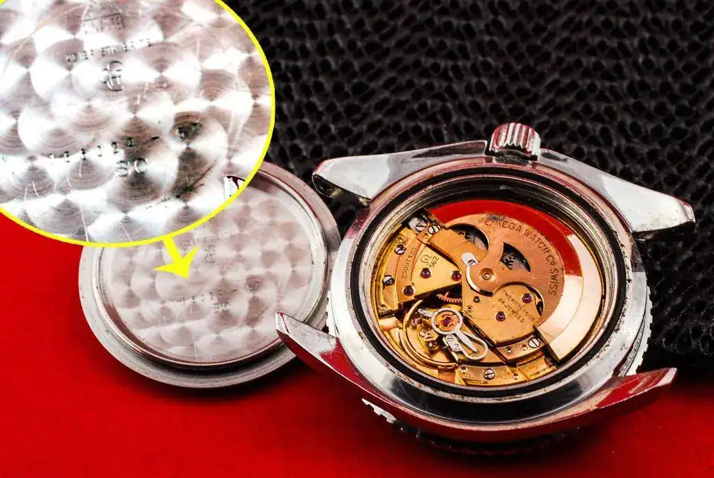

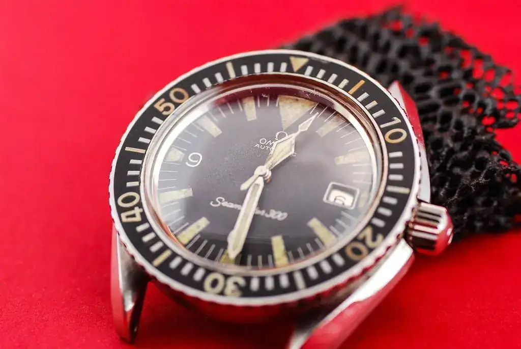

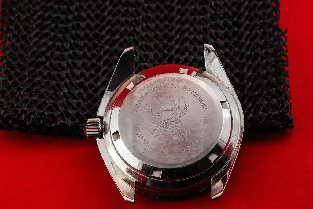

Por la información que veo del reloj, no diría que es falso o que se han montado piezas posteriores, pero siempre queda la duda... Estas son algunas de las fotografía que ha proporcionado el vendedor:
A ver si ayudan un poco más.
Saludos,
Los del triángulo grande creo que son del 67 al 69. Por tanto, debería tener un 565. Además, el disco de la fecha debería ser negro en vez de blanco.
Aún así, por las fotos, la caja, la esfera, el bisel y el fondo me dan buena impresión… a saber.
