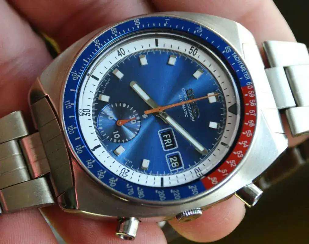

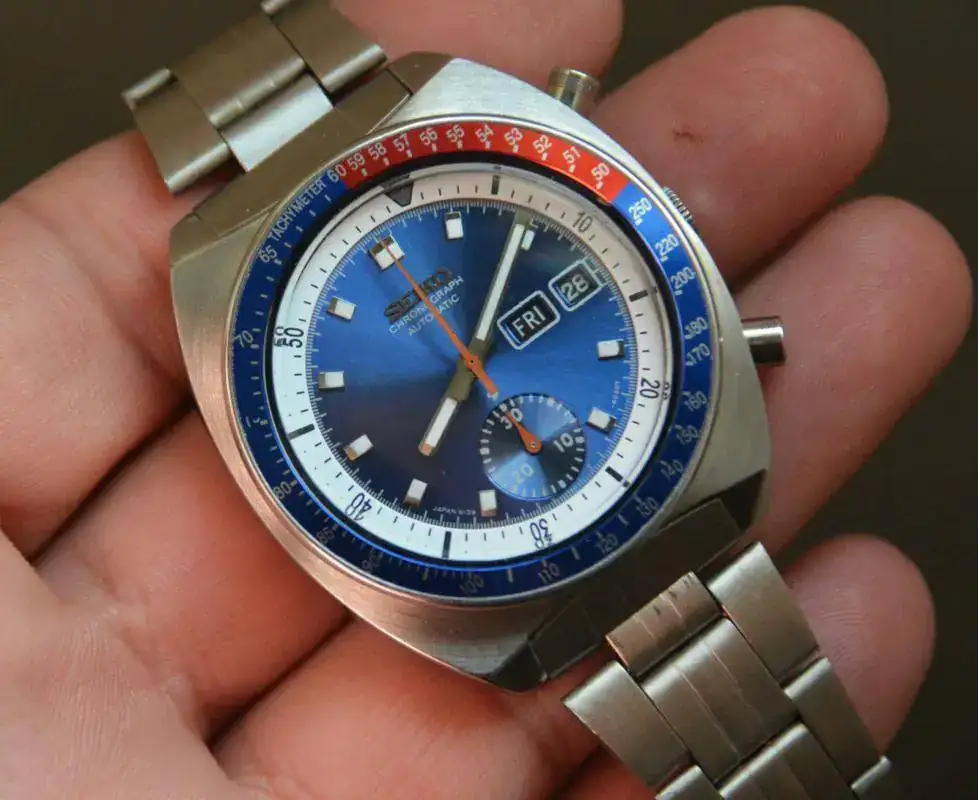

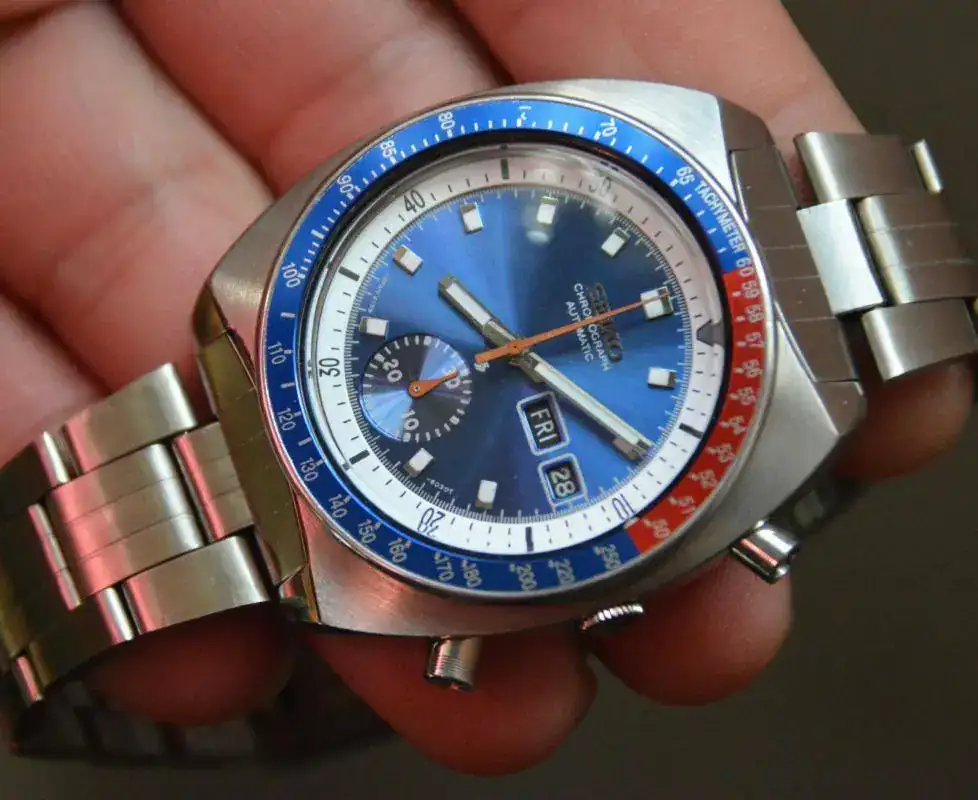

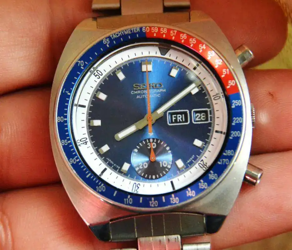

Hola a todos, esta es mi primera participación en el foro y era para ver si alguien me puede orientar acerca de este Seiko Pogue que estoy siguiendo en eBay.
Mis dudas son: originalidad de pulsadores y del dial, agujas, bisel interno, indices repintados?Muchas gracias por vuestra ayuda.

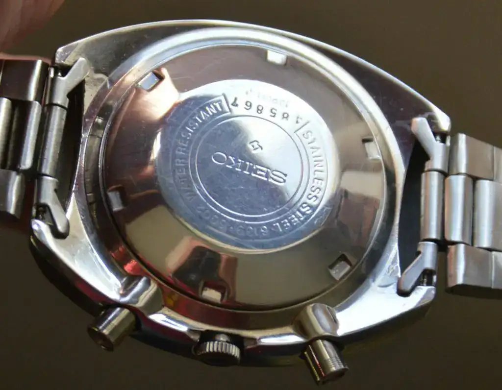

No soy un especialista, pero si lo comparo con el mío que lo compré yo mismo nuevo en su día, veo que hay muchas diferencias:
El Bisel interior giratorio, y el bisel exteriro rojo-azul, el color azul del dial, las agujas distintas, las fechas (la grafía FRI-28), los pulsadores están muy extraídos, etc.
pero la caja y la tapa de fondo o son buenas o las han clavado.
Debes pasarte por el sub-foro de SEIKO donde hay hilos dedicados a este referencia 6139 y hay foreros que saben de verdad, lo saben todo.
Mi opinión es que si quieres un "Pogue" es que lo dejes pasar y te busques otro 100% original, sino perderás dinero siempre.
(Y además creo que el que se denomina Pogue es el de color amarillo)
Muy bonito, pero a la vez muy poco original...
Ni el dial, ni el bisel interno ni seguramente el externo, ni el armis son de origen, e incluso dudo de las agujas horarias... Aunque si no te importa y es sólo para lucirlo, a cualquiera no entendido le das el pego...
Saludos 😉
Como ya han comentado algunos compañeros, esta muy "tuneado".
que te gusta...pillatelo ! lo que no me da buena espina son los botones tan para afuera....no vaya a ser que luego lleguen quitados... ebay es una loteria
Pues como dicen los compañeros esta muy tuneado.
Lo unico original del reloj es la caja (pulida), la corona que me parece que tambien es la original y las agujas del crono.
La esfera (ese azul no existe en los originales), el bisel interno y el bisel externo son piezas aftermarket.
Los pulsadores y el brazalete son injertos de otros relojes y las agujas horarias y minutera son recambios after para un Seiko 6105.
Pero si a ti te gusta asi y el reloj funciona correctamente pues adelante, pero no lo pagues como uno bueno porque entonces estas, en mi opinion, tirando el dinero.
Muchas gracias a todos por las respuestas...lo voy a dejar pasar a la espera de encontrar uno en estado mas original.
Esfera aftermarket ya que el azul no es ese azul y la fuente del texto tampoco es exactamente el mismo, el armis no corresponde con el modelo, el bisel o anillo interior aftermaket también (los originales del Pogue azul eran azules y podían "difuminarse" con el tiempo a un color blanquecino con las letras grises, no a un blanco brillante con las letras negras) y los pulsadores no son suyos tampoco.
A mi parecer lo único original de este "Pogue" es la caja, las agujas (aunque en las fotos parecen naranjas y deben de ser rojas) y la corona.
Yo me mantendría lejos de este "Franken".
Añado: la aguja del crono no es original, es aftermarket. La del sub segundero si lo parece. Y el bisel exterior es aftermarket también.
Es totalmente aftermarket, posiblemente sea de algún vendedor indio que tan de moda están últimamente. Son relojes refritos con piezas de muchos otros, ya sean del 6139 o no. Dial de sustitución que puedes encontrar en ebay (los índices, texto, color no son iguales), anillo interior repintado, armis actual y no del modelo pogue, agujas repintadas... Además de no llevar ninguna de las dos inscripciones de 70m a la izquierda, la primera que creo recordar fue del 68 al 71 y la segunda del 71 al 79 (esto no lo recuerdo con exactitud)
Ahora bien, si lo que te gusta es el modelo, no eres coleccionista y no te piden un precio de pieza de colección, se puede comprar porque van revisados y función an bien. Pero si buscas todo lo anterior, déjalo pasar.

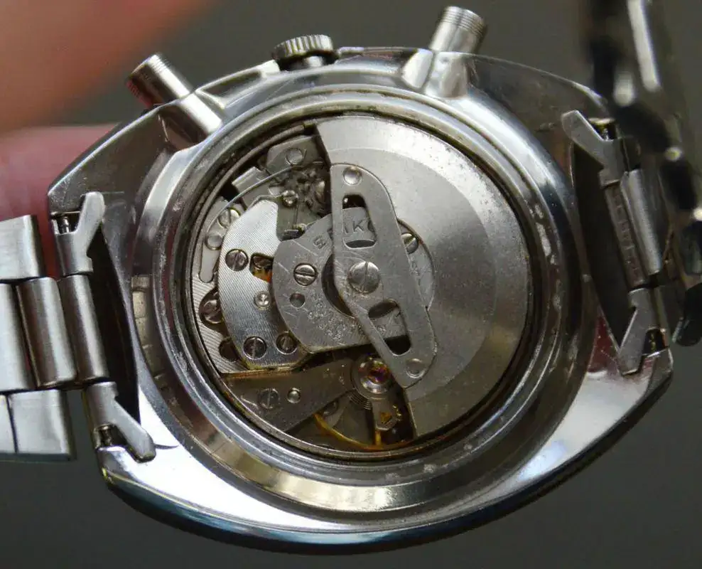

Y el calibre sería el del pogue? O ni eso?
