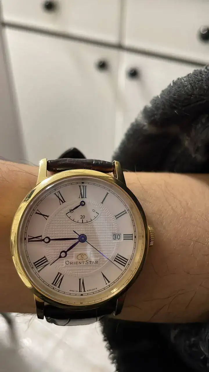

Hola, he adquirido recientemente este orient star, es del 2022 de segunda mano, se me adelantaba más de 1 minuto al día pero lo he desmagnetizado y ahora adelanta unos 24 segundos al día dándole mucho meneo (dejándolo en casa bastante menos). En la info del calibre pone que puede adelantarse hasta 25 secs al día pero quería saber vuestra opinión, ya que no sé si debería llevarlo al relojero a que lo ajuste.
Gracias.

Si el movimiento está bien se puede ajustar para quedar más fino, yo creo que fácilmente en +- 10s/d, ahora es algo personal dejarlo como está o llevarlo a ajustar, sabes que no es ninguna avería y depende de lo maniático que seas con la precisión.
Si es un reloj para diario, yo lo ajustaría. Si te lo pones un par de días de vez en cuando porque lo alternas con otros, creo que es una desviación asumible.
