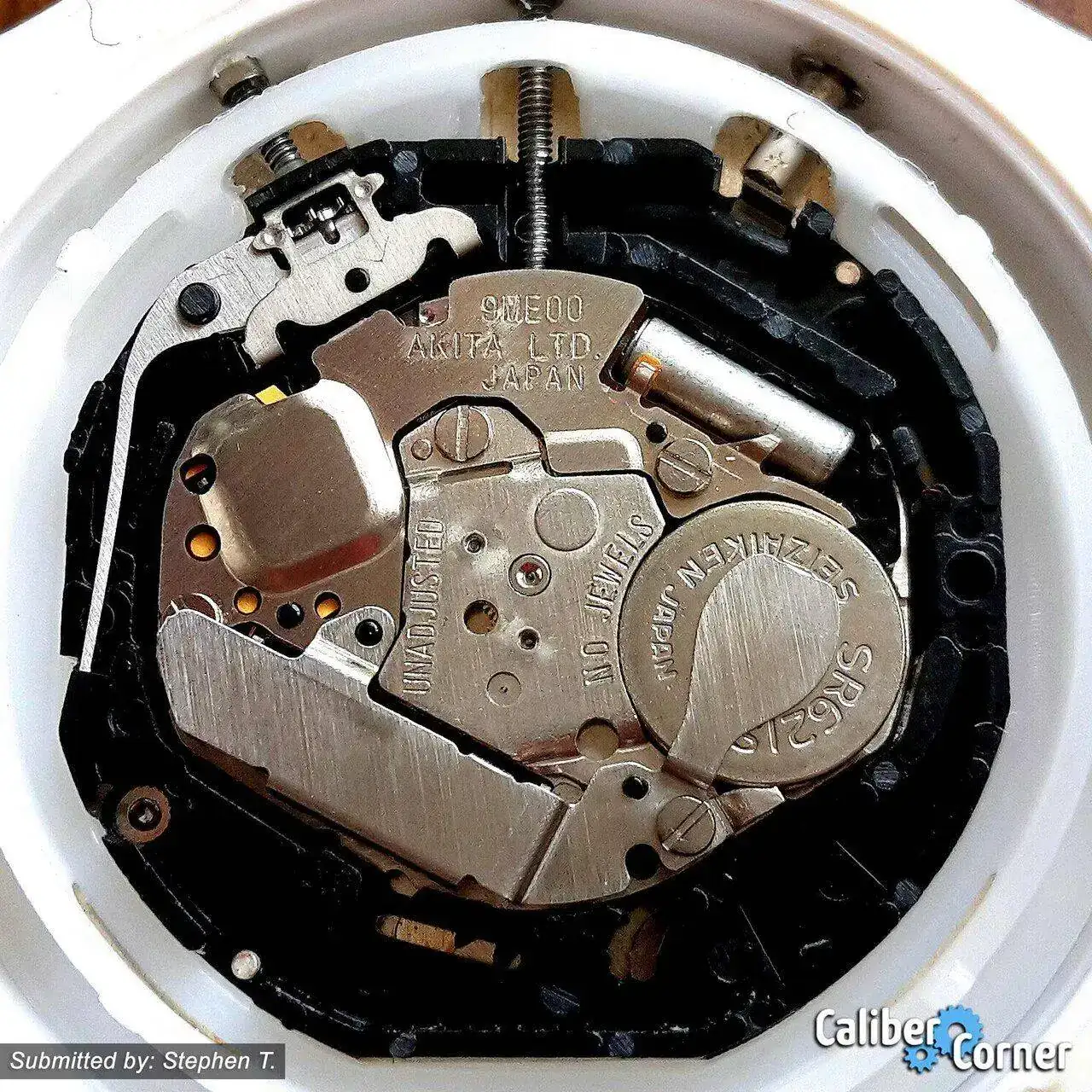

Buenas tardes/dias/noches amigos relojeros, soy nuevo en este foro, y soy algo novato en la relojería, le haré un mantenimiento a la caja de un Nivada de 6 manecillas, su calibre es un Akita (división de Seiko) Modelo 9ME00, entonces ya logré sacar CASI todo de la caja, pero me queda el pulsador, pero tengo un problema, he visto que la gran mayoría de relojes con pulsadores tienen algo llamado "Chaveta" que es lo que mantiene al pulsador dentro del reloj sin que salga disparado por el resorte, pero en mi caso la llamada "Chaveta" no tiene donde poder empujarla para que salga, no tienen ningún recorte ni nada por el estilo, no hay otra forma de sacar el pulsador a menos que rompa la corona y saque eso hacia adentro y de todos modos para volverla a poner no se podrá. No he podido hacer nada porque este reloj tiene mas de 15 años creo yo y pues no hay casi nada de información sobre este modelo, Si me pueden ofrecer una orientación para sacar esa "chaveta" o "arandela" estaré eternamente agradecido, adjuntaré fotos.

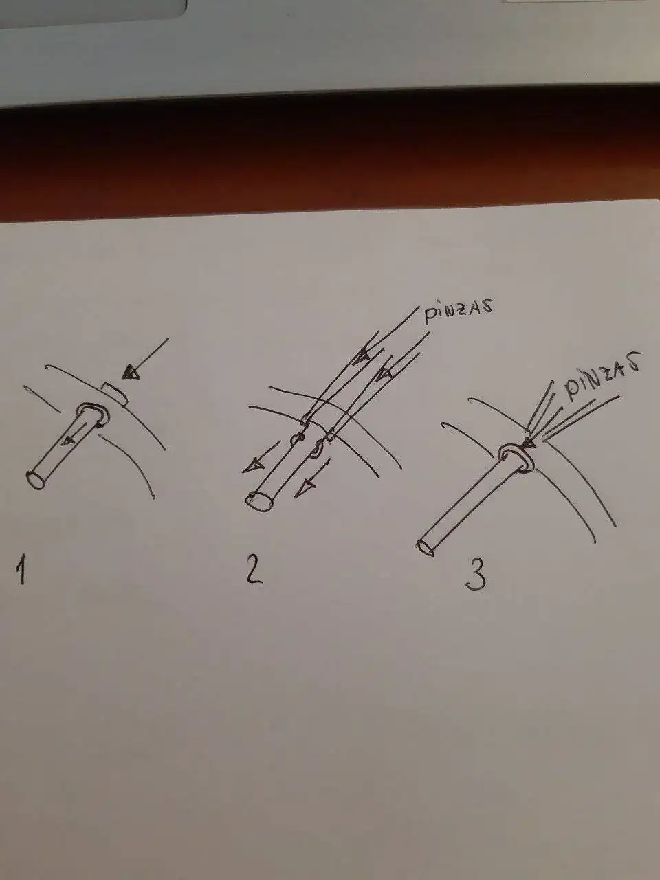

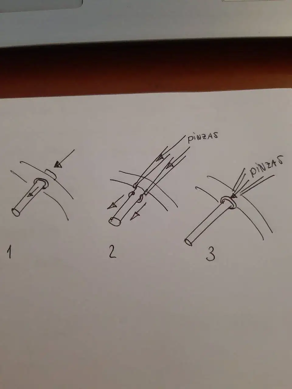

Hola:
Prueba de hacer esto, presiona el botón un poco para que puedas manipular la chaveta, gírala en sentido para que queden las 2 puntas hacia arriba, con las puntas de las pinzas en vertical presiona hacia abajo haciendo fuerza en paralelo con la misma fuerza en las 2 puntas, así saldrá.
Al montarla presiona de la misma forma desde arriba pero con la chaveta girada de culo para que las 2 puntas abran y entren en el eje.
Espero que te sirva.

La chiveta creo que no tiene esa abertura, le quite la corona para sacarlo por dentro como había dicho osea la forma más desastrosa pero salió, la corona se la llegaría a pegar con pegamento de precisión, pero entonces ya no podría volver a colocar el pulsador si no logro sacar esa arandela
Hola:
Ver el archivos adjunto 2508109
La chiveta creo que no tiene esa abertura, le quite la corona para sacarlo por dentro como había dicho osea la forma más desastrosa pero salió, la corona se la llegaría a pegar con pegamento de precisión, pero entonces ya no podría volver a colocar el pulsador si no logro sacar esa chiveta.

Hola:
Entiendo, ahora he visto la imagen. Entonces creo que debe ser tipo monobloc tal como dice 6aly.
