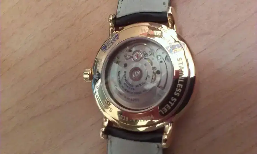

Tengo varios relojes con lo que yo creo es una ETASA 2824-2. Ocurre que en unos doy cuerda manual y el rotor gira de manera tremenda y en otros el rotor queda tranquilamente en su posición original. Supongo que serán modificaciones del fabricante (del reloj), pero qué motivo hay y qué objeto tiene esta modificación. Pregunta desde mi jaima.

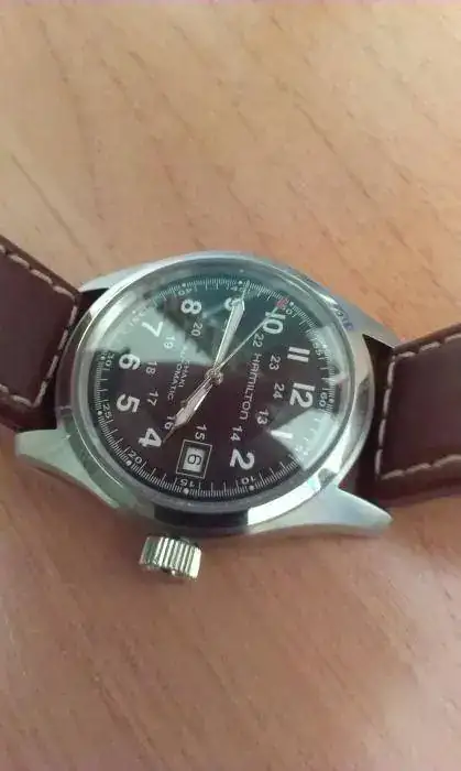

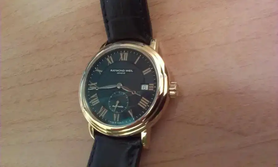

Perdón. Errores de novato. Adjunto fotos. El RW gira el rotor,el Hami apenas y los otros no tienen fondo visto. IMAG0014.webpIMAG0016.webpIMAG0018.webpIMAG0020.webp Slds

El rotor no debe girar al dar cuerda manual
Es el revesing wheel sucio o en mal estado
A la larga provoca averia
En la mayoria de casos es suciedad o aceite, esta parte debe ir sin aceite
Si. Al darle cuerda manual el rotor o masa oscilante que así creo que se llama, gira muy rápidamente y me da miedo que esto provoque una avería.
Gracias Epicuro. Me sorprendió que lo hiciera. Lo mejor será que lo lleve a revisión ya que está en garantía.
Pues eso no debe de pasar jamás.
Seguro que será por lo que dice el maestro epicuro, el rotor estará sucio y el remonte manual lo arrastra y lo gira.
