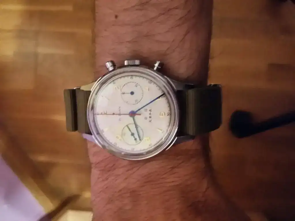

Buenas tardes a todos, recurro a vosotros a ver si podéis resolverme una duda que tengo. Hace unos días me llego un Seagull 1963 conocido de sobra por mucho de vosotros comprado a un compañero del foro. Hoy lo he sacado de su caja y lo he puesto en marcha, al darle cuerda noto como si al soltar la corona esta retrocediera, como si ya estuviese a tope, no le he dado muchas vueltas, ya que lo he notado un poco extraño, tampoco se cuantas hay que darle para que se cargue completamente pero no le dado mas 8 o 10. ¿Es normal?, igual si, pero es el primer mecánico que tengo y con los automáticos con remonto no me he notado eso nunca.
Una foto del amigo:
