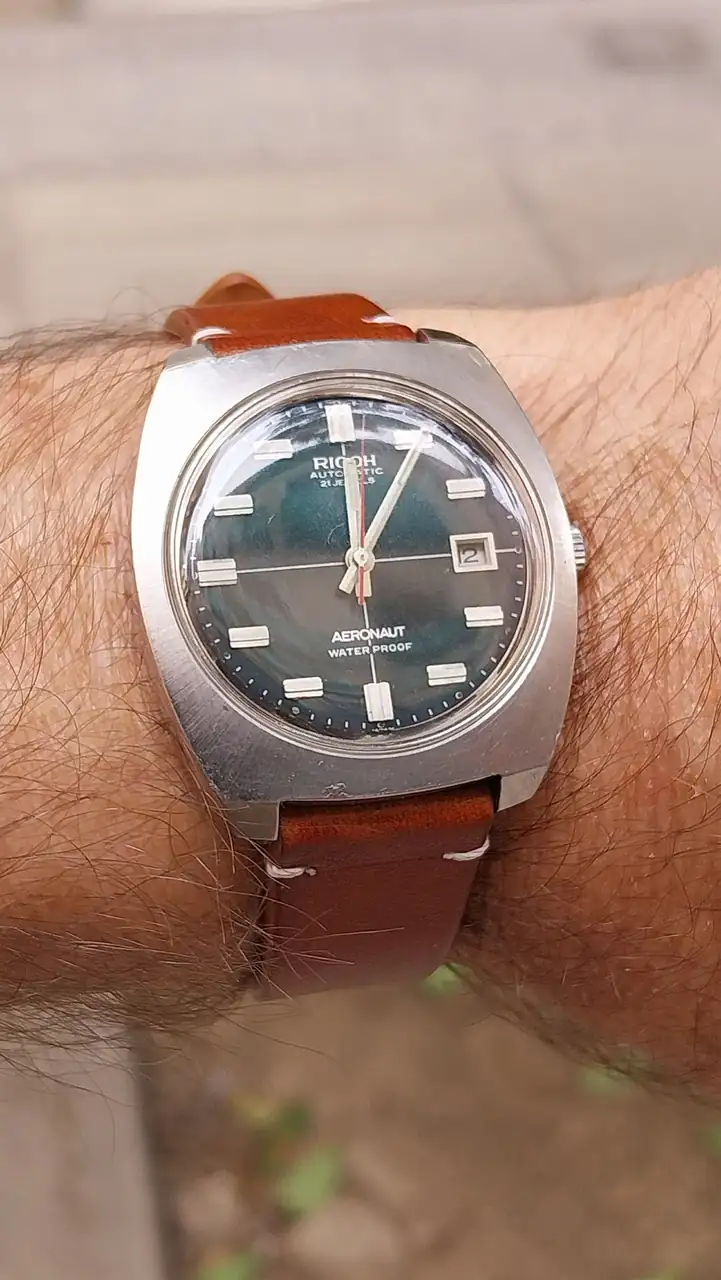

Necesito saber de este reloj si extrayendo la corona cambia la fecha. La primera extracción cambia la hora, pero la segunda no hace nada. He visto que el compañero @OrientPower abrió un hilo sobre este reloj hace unos años, pero está cerrado.

Pues la solución estaba en que en la segunda posición cambia la fecha, sí, pero extrayendo una vez más la corona. Funciona como el botón de los Orient o la presión en la corona en los Seiko, pero tirando.
Aquí el protagonista.
Ver el archivos adjunto 2884377
Curioso sistema, me alegro que dieras con la solución! El reloj es bien guapo.
