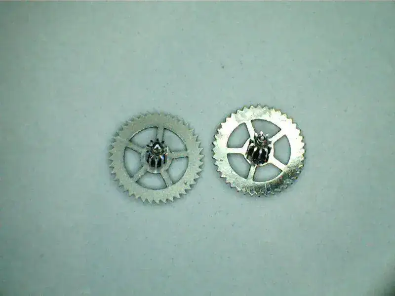

Así es, indiscutiblemente así es.
A pesar de la calidad de los lubricantes no existe ningúno que aguante bien el paso del tiempo haciendo bien su trabajo y mas teniendo en cuenta las cantidades mínimas que llevan (microgramos o miligramos)
