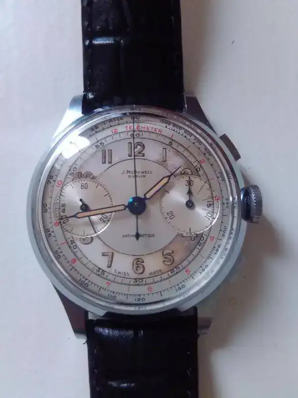

Hola,

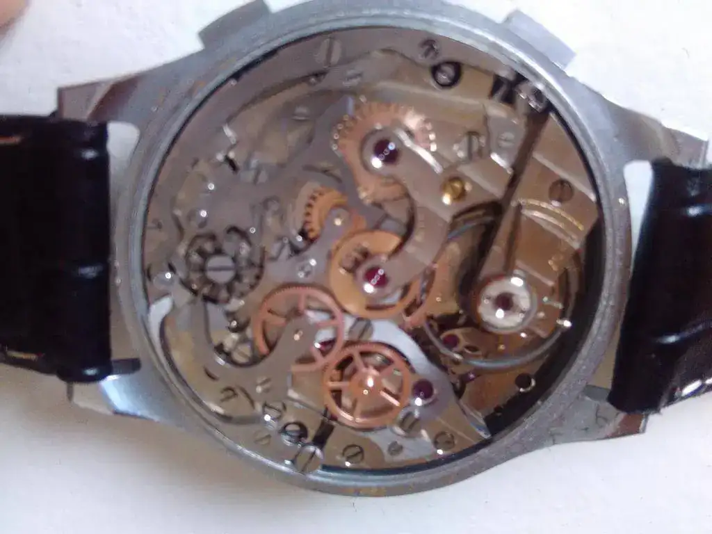

recientement adquiri un reloj en una joyeria de Dublin, la cual tenia en su escaparate unos pocos relojes antiguos que me llamaron la atencion. Uno de ellos era un cronografo de unos 38mm diametro y que a pesar de tener la esfera un poco manchada me gusto. Asi que entre a preguntar por el y el dependiente amablemente me comento que hace unos meses atras hicieron limpieza en las plantas superiores y se encontraron con una serie de relojes de los agnos 40 y que el cronografo por el cual pregunte era uno de ellos. EL reloj, segun me dijo, era "new old stock" es decir no se habia usado nunca y que la maquinaria era un "Valjoux Or 22". Le pedi que lo abrieran y vi que era una maquinaria reluciente y nueva y me llamo la atencion que fuera un crono con "rueda de pilares o column wheel". En los agnos 40 la joyeria compraba relojes a proveedores y depues grababa el nombre de la joyeria en la esfera.
Tal como aparece tambien en un folleto 1940 que me dio el dependiente esta joyeria era en esa epoca concesionario autorizado de las marcas Zenith, Omega, Waltham, Dowel, etc...
Despues de pensarmelo unos dias decidi adquirlo. os dejo aqui unas fotos del reloj y maquinaria y tambien del folleto de la joyeria.
Mi pregunta es si la maquinaria es realmente un Valjoux 22; si merecio la pena comprarlo, desde el punto de vista si la maquinaria es buena y esta en buen estado y cual seria el valor de un Valjoux 22 en este estado "NOS". Pregunto ya que no soy entendido en relojes.
Muchas gracias.

Es una excelente compra, un calibre extraordinario.
Una Valjoux 22 así no se ve todos los dias, es una excelente máquina, de los mejores cronógrafos y un favorito personal a pesar de no tener ninguno. Si ha sido buena compra depende del precio, probablemente sí. Se la ve bien pero no se puede decir con seriedad por una foto. Si es 100% NOS (éste es un término que se usa de más) tengo mis dudas. Saludos
Chai a mi me ha gustado y si lo has podido pagar sin aprietos, seguro que es buena compra.
Tu mismo decide si es Valjoux22.

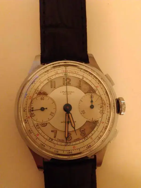

Buena adquisición.
La esfera espreciosa y en buen estado.
Es una maquinaria de calidad que montaron cientos de marcas, muchas ellas del segmento alto del mercado.
Sobre si es buena compra, solo decir que si estas contento, no le des vueltas al precio.

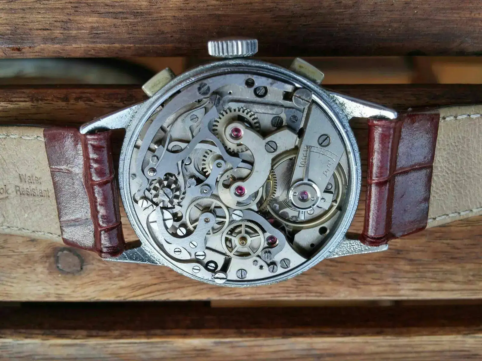

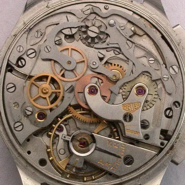

Ahi va una foto me mi unico V22.
Como curiosidad. Me he fijado que el tuyo tiene la raqueta en posicion minima, como el mio, que esta recién revisado y funciona con una precision asombrosa.
Es curioso.

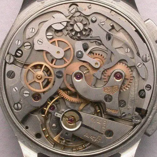

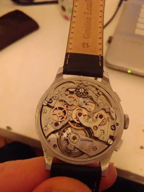

Buen día y bienvenido Chai; tengo varias dudas y es posible que con otras 2 fotos mas claras las pueda reconocer.
Lo de NOS tengo mis dudas y tengo mas dudas todavía porque se necesita 2 fotos mas nítidas para hablar con seriedad.
En un principio me inclinaría por un Hno. del 22. Se parece mas al cal Valjoux 71 (pocas diferencias) pero queda en flia.
Un saludo y esperamos las fotos. Luis desde Argentina
Buen día amigo cesccat; hoy es Domingo a las 5 a/m y escribo esta nota sin literatura. Esta sería mi disculpa antes los errores que cometo. Sigo demandando fotos mas claras y luego continúo. Lo que usted dice que tiene contador de horas es cierto y el cal. Val 22 no lo lleva. Un abrazo, Luis desde Argentina
A mí, por supuesto depende de lo que haya costado, me parece una excelente compra. La maquinaria además de excelente, se le ve en estado inmejorable. Visto lo visto contigo y en algún otro post, va a haber que ir a Dublín a comprar relojes ...
Enhorabuena: por fuera es hermosísimo y por dentro bien interesante. Si además de guapo e interesante, como parece, está en un estado fantástico, miel sobre hojuelas :clap:
Muchisimas gracias a todos!! El dependiente de la joyeria me ha asegurado que nunca se habia usado ni el reloj ni la maquinaria. Las habian encontrado en una planta superior metido en cajas desde 1940 y que habia otros que estaban mas estropeados. El precio que pague fue del precio aproximado de 3 o 4 Swatch asi que creo que si fue una buena compra... :)
Por cierto...les quedaban otros 3 cronografos de la epoca, aunque de tamano mas pequeno, de unos 34-35mm , por si alguien quiere llamarles... ;-)

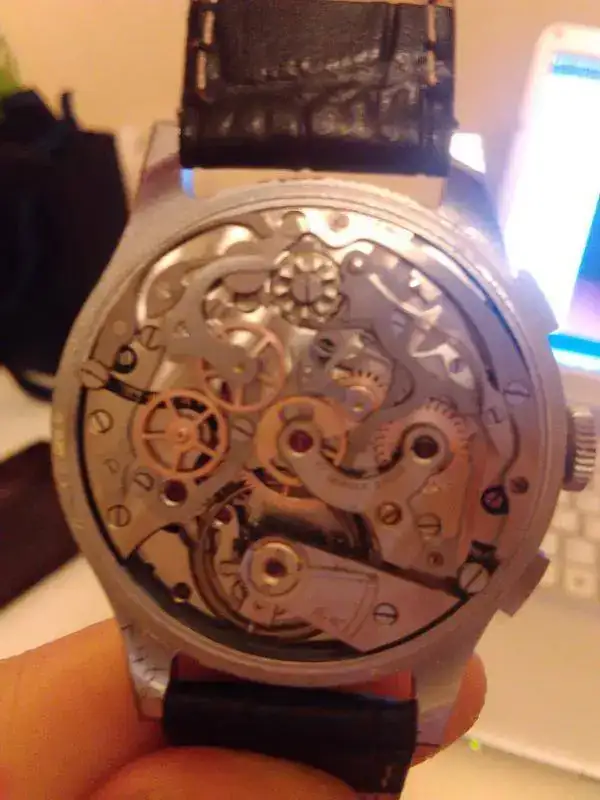

Buen día Chai; ¿nos puede colocar 2 fotos lo mas claras posibles de la máquina?, gracias, Luis desde Argentina
perdon por las fotos que no son muy buenas...son sacadas con un movil malo que tengo...

Yo por el precio que imagino has pagado, dependiendo de los swatch que sean, es buena compra, un saludo
Bonito bonito, sin duda.
Peeeero no quiero ser aguafiestas. Lo más importante es que estés contento con él. De hecho yo lo estaría, ya que no tengo ningún crono.
Aunque la posición de la aguja en el volante (demasiado a la derecha) indica que fué regulado en algún momento ya que seguramente adelantaba.....aún así, creo que es buena compra. Saludos!!!
Al reloj le hicieron un mantenimiento receintemente, antes de sacarlo a venta...lo desmontarian, limpiarian, engrasarian y volver a montar todas las piezas...en cuanto a la precision parece que atrasa un poquito, aunque no se exactamante cuanto, ya que no le medido aun...IMG_20160117_134534.webp
Al reloj le hicieron un mantenimiento receintemente, antes de sacarlo a venta...lo desmontarian, limpiarian, engrasarian y volver a montar todas las piezas...en cuanto a la precision parece que atrasa un poquito, aunque no se exactamante cuanto, ya que no le medido aun...Ver el archivos adjunto 324716
Te felicito nuevamente ,es un hermoso reloj y no te has de preocupar por su exactitud , mi consejo es que no estés encima de él cronometrando el tiempo , es un reloj antiguo y buscar la excelencia en un reloj con tantos años es complicado, hoy lo puedes dejar perfecto y variar en poco tiempo por falta de uso ,alguna pieza desgastada o los cambios de temperatura , lo que comentas del atraso es muy fácil tocando el registro , si no lo sabes hacer , llevalo al relojero y siempre mejor que te lo adelante algo.
