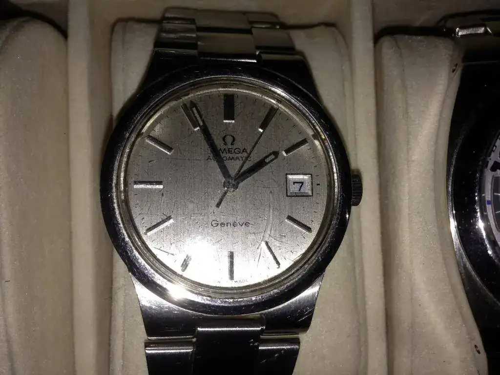

Hola a todos! Soy nuevo por el foro, quería preguntaros sobre una cosa que me ha pasado en un reloj. Mi padre me ha regalado hace poco un reloj Omega genève automático que no utilizaba, sin pisar un taller desde 1970 que es cuando lo adquirió. Me lo puse y se me paró en seco. Lo lleve a un relojero para que lo limpiase y engrasase porque llevaba sin abrirse más de 40 años...De lo cual me cobró 200 euros (no sé si eso es normal porque no entiendo mucho la verdad). Bueno, el caso es que ayer lo guardé a la 1 de la tarde para ponerme otro, y hoy a las 12 lo veo y está en funcionamiento pero la hora era las 8:05 de la mañana. Después de todo este coñazo, mi pregunta es: ¿Puede un reloj automático pararse y al rato volver a andar sin tocarlo? Gracias de antemano!un saludo:ok::

Hola y bienvenido al foro Auto .No entendi si fue realizada la laimpieza y engrase del reloj o no ? .Si no fue hecha y cuando lo guardaste estaba parado lo mas logico es que no funcione porque los aceites se secaron con los años pero al moverlo puede ser que se solto un poco y entra a funcionar y parar aleatoramente ya que el muelle real debe tener algo de carga . Si no lo revisaron te aconsejo no usarlo hasta que lo vea un relojero competente asi evitaras daños a la máquina . Un saludo
Si te cobró 200€ es de suponer que te lo han revisado, pues llevalo le esplicas que le pasa porque esta en garantia de reparacion y que lo solucione.
Cram.-
Igual tenía poca carga, se paró, por tener algo flojillo con los años el muelle real, a esa hora y al abrir el cajón un pequeño meneo lo hizo volver a andar.
Dudo que en la reparación te haya cambiado el muelle. O a lo mejor es que en vez de engrasarlo lo embadurnó de aceite y cuando pierde carga se atasca.
En el foro hay un apartado arriba que se llama "directorio", busca relojeros recomendados en Sevilla y llévalo a uno de ellos.
Como dice otro compañero usa la garantia de la reparacion estas en tu derecho
De hecho lo llevé a un taller que encontré en el foro, J.Guslab que esta en la Alfalfa. Si veo que le pasa otra vez lo llevo. Gracias
