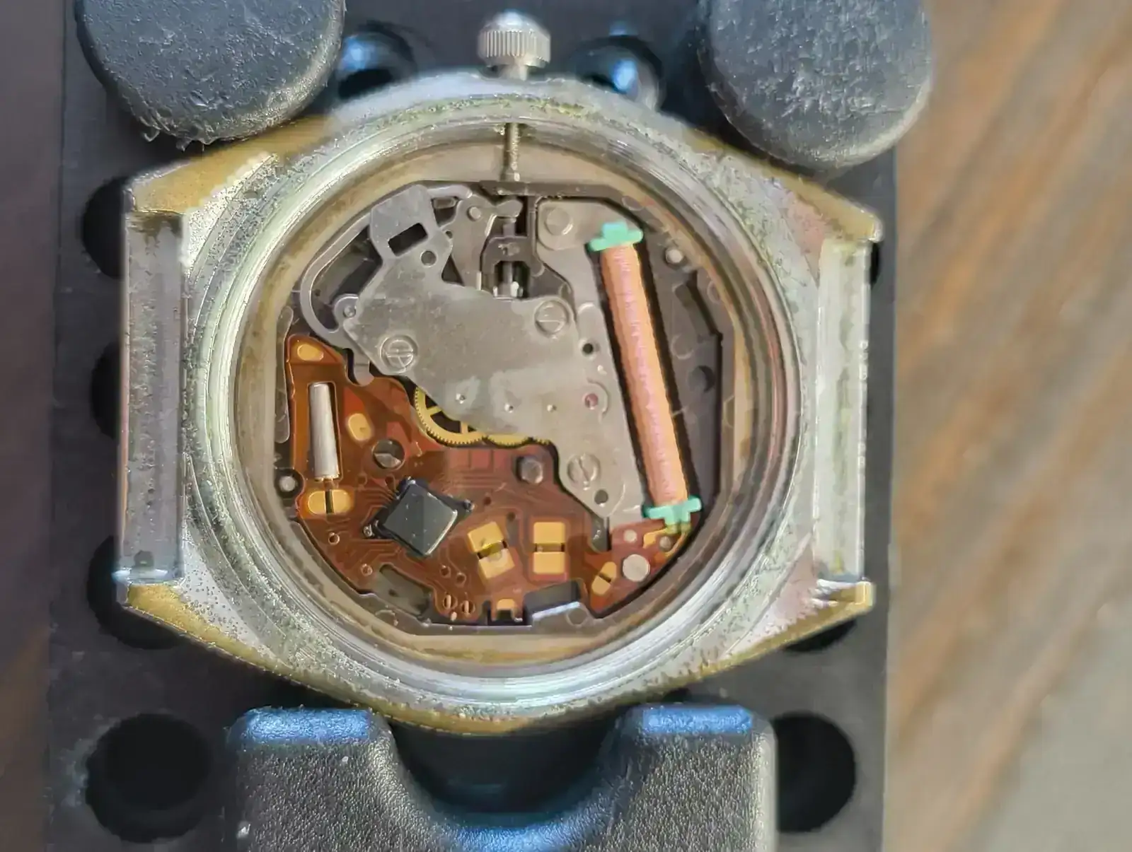

Buenas tardes a todos:
Como soy un completo novato en la relojería y estoy dando mis primeros pasos, queria pedir ayuda a los más experimentados y que si les es posible me indiquen como se extrae la corona y la tija de este Citizen Quartz Seven antiguo. He desmontado la parte trasera, sacado la pila y los soportes de plástico. He visto varios elementos que se parecen al "pulsador" del que siempre he oido hablar para hacer la extracción, pero al hacer algo de fuerza en ellos (sin pasarme por miedo a estropear algo) la tija no se mueve. Si alguien me puede indicar cual es el proceso se lo agradecería enormemente. Les adjunto imagen del interior,
Muchas gracias de antemano!
Por la foto, creo que tienes la corona sacada en posición de cambiar hora.
Si es así, métela a la posición normal y mientras que la metes verás que algo se mueve al lado de la tija y te mostrará donde tienes que apretar para sacarla.

Correcto! se trataba de mover ligeramente hacia arriba la pestaña que esta justo encima del eje a la entrada al mecanismo. Muchas gracias!!
