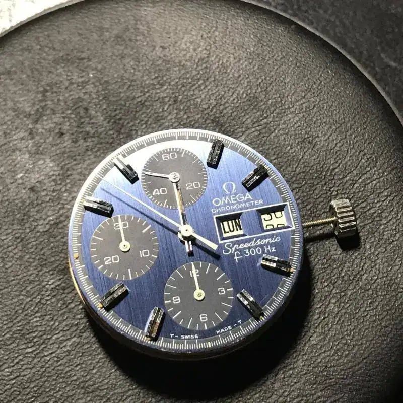

Buenos dias:

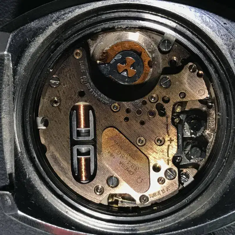

Me acaba de entrar un omega speedsonic, en muy buen estado externo (Mañana paso fotos). El tema es que al abrirlo tiene la pila algo sulfatada. Mi relojero se lo ha quedado para dejar que el sulfato seque y luego intentar quitar todo lo que pueda y ver si funciona.
Adelantándome a los acontecimientos de que no llegue a funcionar he buscado la parte electrónica de el movimiento 1255 de omega (que es una esa 9210). Si algo se ha dañado, deben ser las bobinas, lo cual veo imposible comprarlas, pero mi duda llega aquí : ¿El calibre 1250 y 1255 de omega comparten muchas de las piezas electrónicas? Como son bobinas, diapasón, etc...? Creo que si es así pero algún maestro me lo podría confirmar? es que si es así compro un movimiento 1250 y lo uso de donante, ya que un speedsonic en ese estado... da pena no volverle a ver en movimiento.

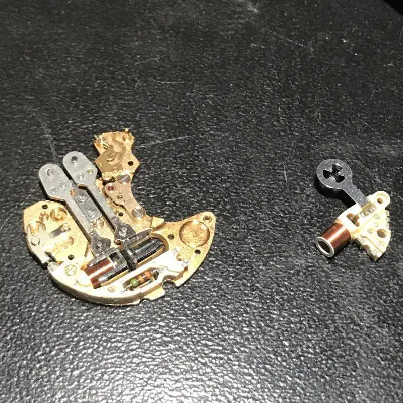

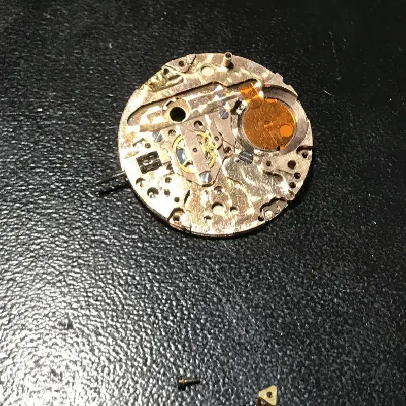

Después de limpiar de sulfato el reloj no hace nada de nada.... el diapasón no llega ni a vibrar... Acabo de comprar un 1250 que aunque no funciona, me dice el propietario que el diapasón vibra, así que debe de ser algún problema de las bobinas (espero) porque el diapasón veo difícil que se rompa... Alguna prueba que pueda hacer con un lector de voltaje?? (Mientras vienen las piezas del 1250)

Esa rueda menor oscura,
es la de 300 dientes, (320 en el Accutron)
donde el escape de los trinquetes con rubí van paso a paso.
No tolera la manipulación descuidada.
Sin el manual, algunos conocimientos
y una lupa binocular o microscopio, (para nombrar solo un aspecto)
es absolutamente inútil tratar de repararlo o de controlar la marcha.
No es de mala onda,
simplemente si no se ve nada de nada, no se puede hacer nada.
Alvaro
Creo haberla colocada bien (aunque puede que no) de todas formas el problema estaba antes porque no llega a vibrar el diapasón. Si midiese cada polo del diapasón tiene que era electricidad? En la bobina izquierda por donde va el poli positivo La Luz?

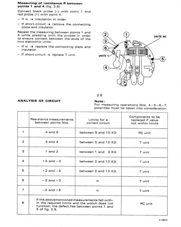

Creo que nos estamos liando un poco...La verdad es que este tipo de piezas no permiten arreglos fáciles, sino tienes una experiencia bastante profunda con calibres eléctricos resonadores (diapasón)... Podemos estar haciendo muchas pruebas, pero deberías en primer lugar, asegurarte de que eléctricamente el circuito está correcto realizando un test básico si tienes un multímetro adecuado para relojería (ficha adjunta de puntos a testear). También, debes comprobar la horquilla del diapasón si está correctamente en su lugar (existe una galga para estas comprobaciones) ya que sino es así, el diapasón no trabaja libre y puede quedar friccionando en algún punto de los "coils - bobinas" . Superados estos puntos, el más importante si recibe correcta estimulación la horquilla son los pawl fingers (rubíes); perfecto estado, perfecta colocación, sin dobleces... uno retiene, otro empuja. Ha de ir perfecto... era la pesadilla de los relojeros tradicionales, por complejidad y por que debe abordarse con instrumental adecuado (microscopio, herramientas de precisión especiales, etc...). Estudia muy bien todos estos detalles para no quedarte bloqueado en alguno de estos puntos...

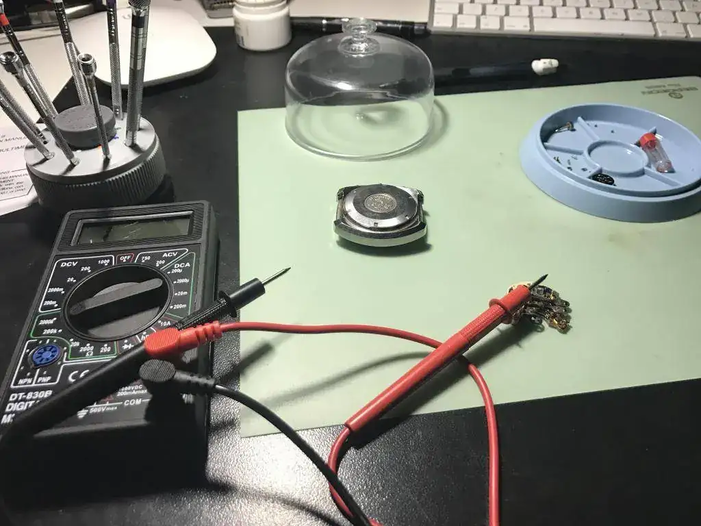

Muchas gracias!! La verdad que así da gusto con unos profesionales como la copa de un pino. Acabo de hacer las pruebas que indicas y efectivamente uno de los módulos no tiene continuidad,era el más dañado por el sulfato, la resistencia que tiene da problemas.
Tengo encargado un 1250 que según el vendedor, aunque no funciona, el diapasón vibra, por lo que rezaré y le cambiaré el módulo que falla, a ver si así surge la magia...
Porlo que me has dicho ya veo muy difícil que funcione pero no pierdo casi nada... los rubíes parecen bien colocados en la rueda de 300 pero vete a saber ... Prometo informar del desenlace ya después de navidad ( me traen el mov. De Londres)

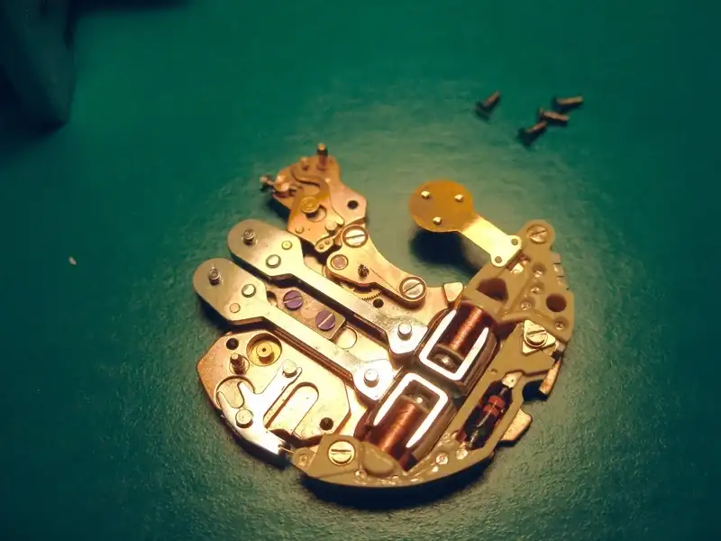

Despues de que mi relojero secundario lo diera por muerto con las palabras textuales de: "quítatelo de encima" y gracias a vuestra inestimable ayuda, vuelve a vibrar el speedsonic.
hoy recibí de Londres un esa 9162 comprado vía eBay que aunque no funcionaba según su vendedor, si hacía hincapié en que vibraba el movimiento.
cuando lo he recibido le he puesto una pila y voila !! El corazón de ese viejo se puso a latir aunque con la lupa pude comprobar que no funcionaba porque los rubis que hace mover la rueda de 300 piñones estaban un poco doblados... bueno, eso a mí me daba igual, lo importante era que las bobinas funcionaban a tope....
He cambiado la bobina que creía que tenía dañada por la del movimiento 9162 y a funcionar!!!! Increíble (me repito, pero lo es)
funciona y pasa el movimiento al mecanismo perfectamente y con gran precisión.

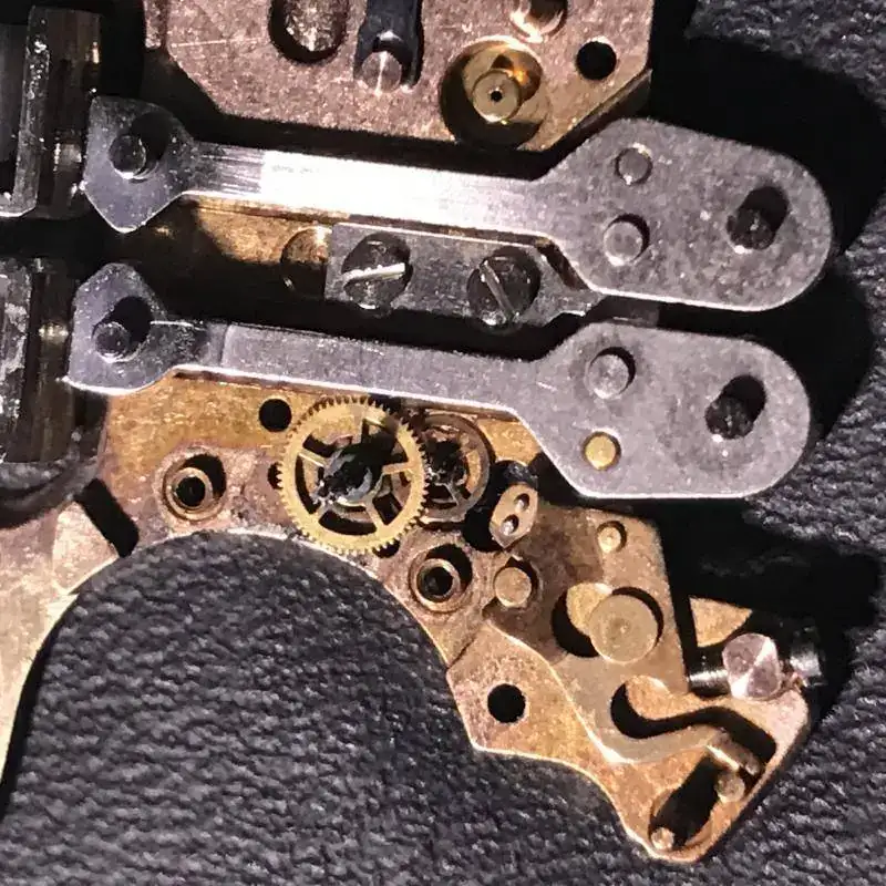

Ahora tengo un pequeño problema (lo llamo pequeño porque después de todo lo anterior me parece una niñería)
El día del mes y el día de la semana no los cambia correctamente, ni a través de La Corona ni movimiento las agujas de la hora.
Antes de que le metiese mano lo hacía correctamente, asiquecuando quite la segunda pletina algo he debido colocar mal.
a través de La Corona:
cuando le doy a un sentido me cambia el día del
mes correctamente y cuando le doy al otro también me cambia el del mes (antes cambiaba el de la semana)
a traves de las agujas horarias:
voy girando las horas a través de La Corona y cuando toca cambiar de día por la hora cambia solo la del día de la semana y la del mes se queda como a medias....
Alguno me puede ayudar para acabar esta obra maestra??
