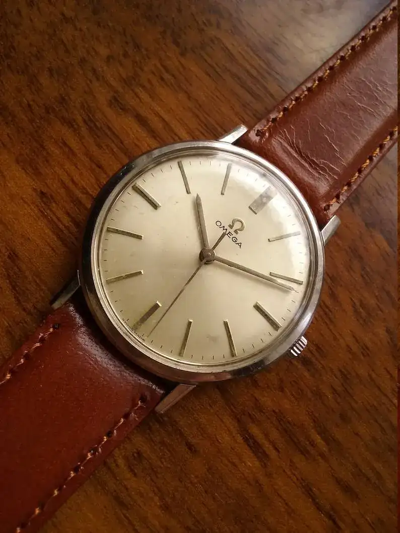

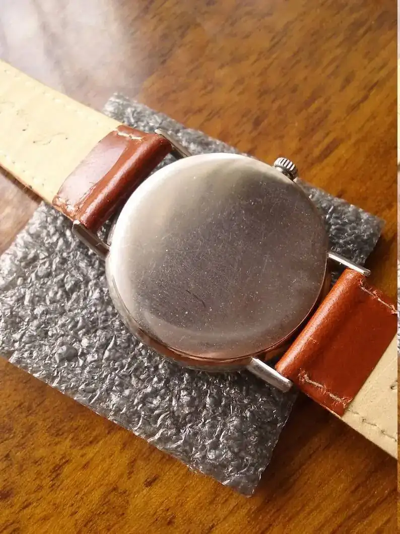

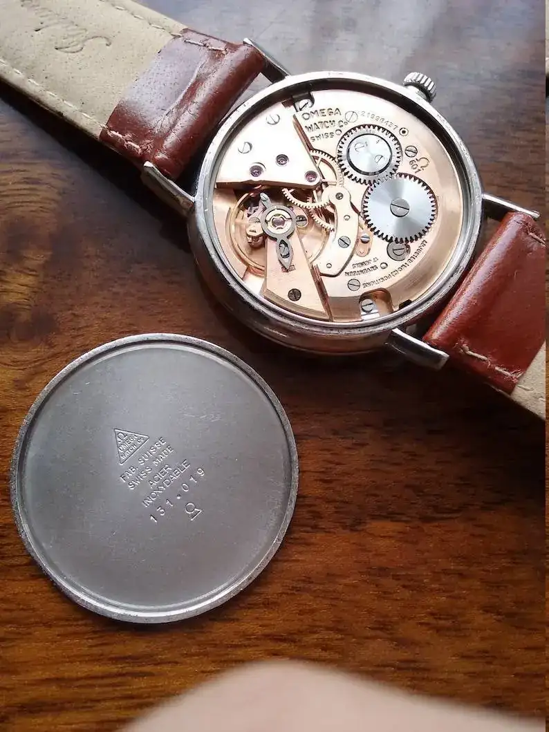

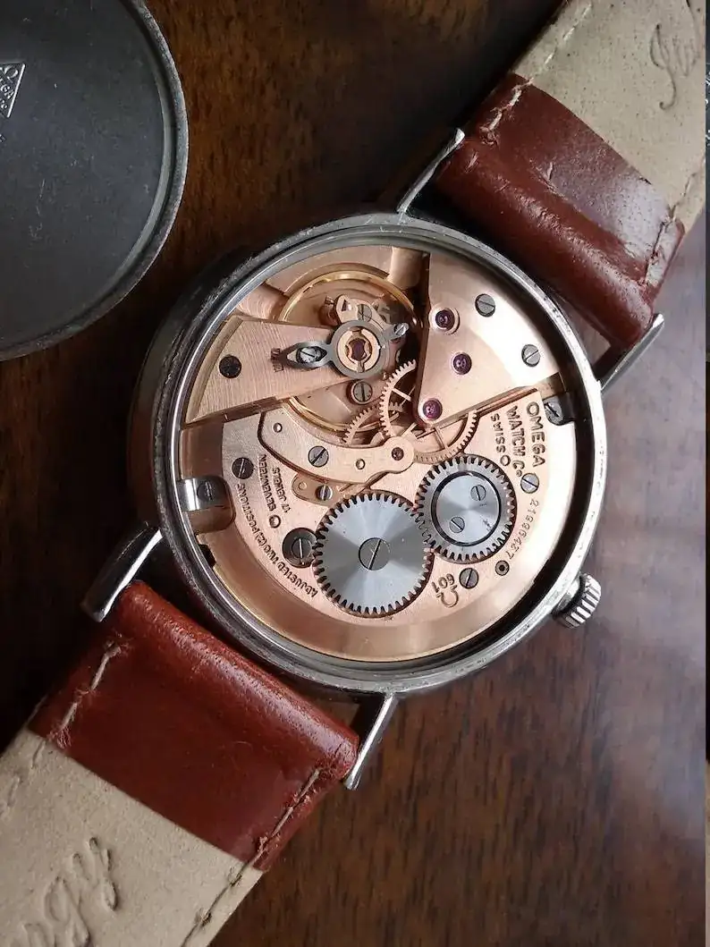

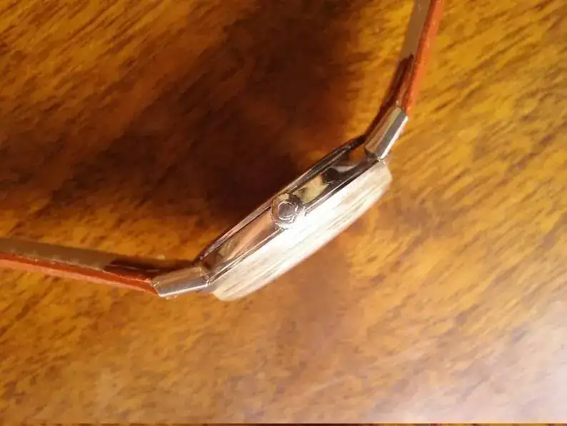

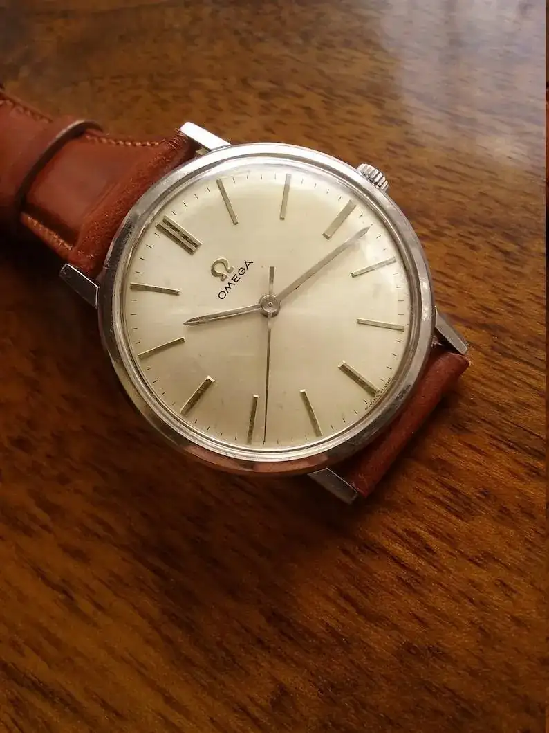

Buenas noches compañeros. Estoy empezando a interesarme por el mundo de los vintages debido a la influencia de este subforo. He estado ojeando la oferta online y he dado con este Omega que me resulta tremende atractivo. El problema es que, a pesar de haber leido bastante, no tengo la más remota idea de si todo en está en orden o puede haber alguna contigencia que no sepa detectar. En principio el vendedor tiene buenas críticas y trabaja habitualmente con este tipo de relojes. Os adjunto algunas fotos, para ver si con vuestra experiencia podéis ayudarme. También me gustaría comentaros lo que me piden por él, para saber si entra dentro de lo razonable o esperado. No obstante, como no se si está permitido o no en el foro, quedo a la espera de vuestras respuestas. Muchas gracias de antemano.

A mí me parece en un golpe de vista que todo está bien. Muy bonito.

Yo lo veo bien, coincido con el caballero de más arriba. Un saludo

Yo creo que la esfera está restaurada. Es una buena restauracion pero este defecto no me cuadra con Omega.

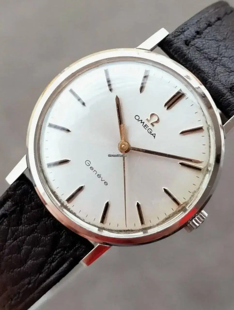

Que vista de lince tienes. ¿A qué defecto te refieres en concreto? El caso es que el vendedor me ha dicho que es un Omega 131.019. Mirando fotos en internet he visto que ese modelo lleva inscrita la palabra Genéve a las 6 horarias. Sin embargo el que tiene a la venta no presenta esa inscripción. ¿Puede ser porque la esfera esté efectivamente restaurada? Y aquí me surge otra duda, ¿Que opinión tenéis sobre este tema? ¿Os gusta adquirir piezas totalmente originales?, o el hecho de que pueda estar restaurada no os supone impedimento alguno. Ouff...como veis me surgen cada vez más preguntas, siento la chapa, pero me parece un tema muy interesante y cualquier información se agradece sobremanera.
(Fuente: Chrono24)

Me juego un paquete de sugus de piña a que la esfera es original.

El principal signo de una esfera restaurada el que los marcadores de horas no están centrados con los de minutos. Los originales de omega están perfectos. Este que pasó en la foto, no.

Yo no veo defecto en la esfera y todas no llevaban el cartelito de Geneve. El swiss made, tal como está puesto, es muy difícil de hacer por los restauradores.
Pero si veo que esa es una caja de reemplazo, de las que yo tengo al menos 6 esperando encontrar máquinas 60X para remontar relojes. Si no habéis llegado a un acuerdo en el precio desde luego has perdido un bonito reloj y con un corazón excelente y en excelente estado. ¡Maldito parné, que decía la copla!
