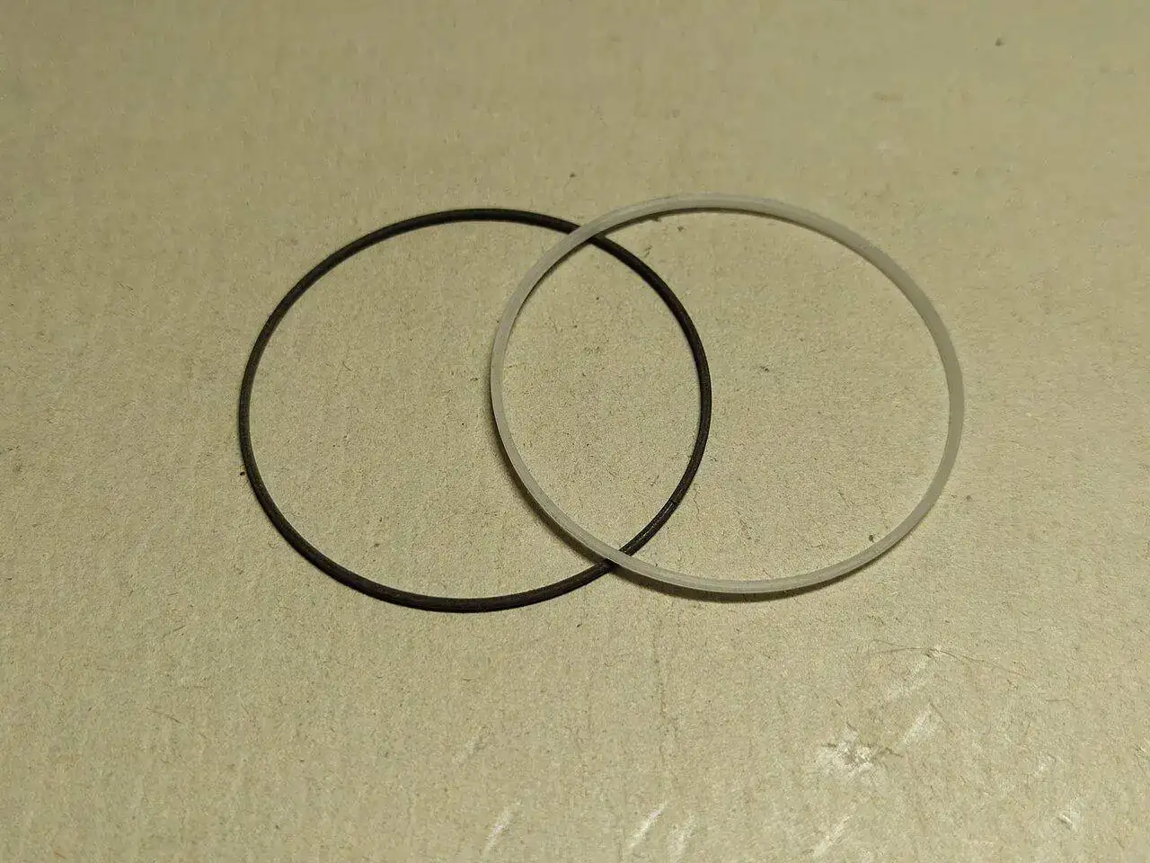

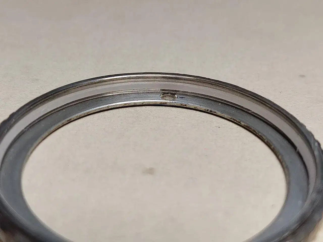

Los Vostok clásicos no tienen clics y para que no vayan demasiado sueltos, lo mejor es sacar el bisel y doblar un poco más los ángulos del alambrito que llevan dentro para mantener en su sitio el bisel.A mí me ocurría lo mismo en un Vostok, le pegué una tirita de fixo o celo en la zona que hace ángulo recto entre el plexi y la caja, y me dio resultado.
Llevas toda la razón, Rollins, los Vostok son lisos y no llevan clics como Seiko y otras marcas.Los Vostok clásicos no tienen clics y para que no vayan demasiado sueltos, lo mejor es sacar el bisel y doblar un poco más los ángulos del alambrito que llevan dentro para mantener en su sitio el bisel.
En el subforo de rusos a este alambrito, también lo llamamos el "Alambritodeloscojones", porque a veces el bisel se resiste a encajar a la primera, sobre todo si este alambrito no está bien encajado en la muesca interna que lleva el bisel para el mismo.
El alambrito, si lo haces bien, entrará bien, si queda mal será muy difícil o imposible. Yo les he pillado el truco, es muy fácil enderezarlos, pero necesitas una lupa de relojero, vas mirando el perímetro y enderezando todas sus dobleces, usa los dedos, las uñas a veces, cuando acabes lo pones en el bisel usando la lupa para asegurarte que entra completamente en la muesca que tiene el bisel y miras que todas sus esquinas queden dentro, si alguna queda fuera vuelves a sacar el alambrito con pinzas y retocas la esquina que no entra dándole más ángulo o la que está a su lado quitándole ángulo, pruebas una cosa y otra hasta que asiente.Llevas toda la razón, Rollins, los Vostok son lisos y no llevan clics como Seiko y otras marcas.

Si el alambre queda bien el bisel entra sin dificultad, si está complicado saca el alambre y repásalo, si queda blando haz lo que te ha dicho Rollins, dale un poco más de ángulo a las esquinas.
