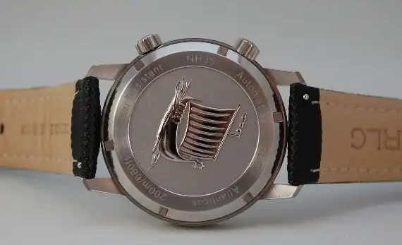

Lo pregunto porque espero este Legrand atlanticus y la corona que gira el bisel no es a rosca, sin embargo la corona que mueve las agujas si. Por cierto qué opináis de este modelo. Gracias salud para todos.

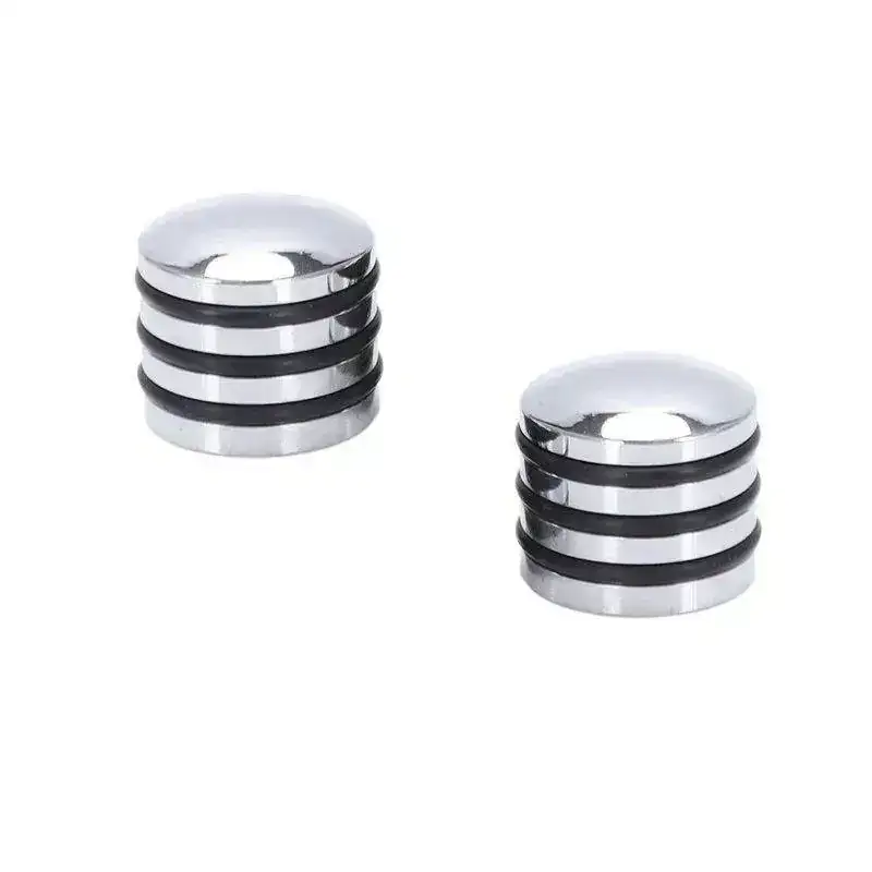

El secreto se llama -Junta Tórica- y cualquier reloj las necesita, sí o sí, para garantizar su estanqueidad. No sé exactamente las juntas que lleva el eje que mueve el bisel interior; puede que tres, y sí es así es totalmente operativo debajo del agua. Las juntas deben estar bien engrasadas y su mantenimiento debe ser riguroso.
Aquí una imagen de pulsadores (no se de qué reloj) en que se ven las tres juntas tóricas que permiten tocar los botoncitos del reloj en inmersión.pulsadores.webp
