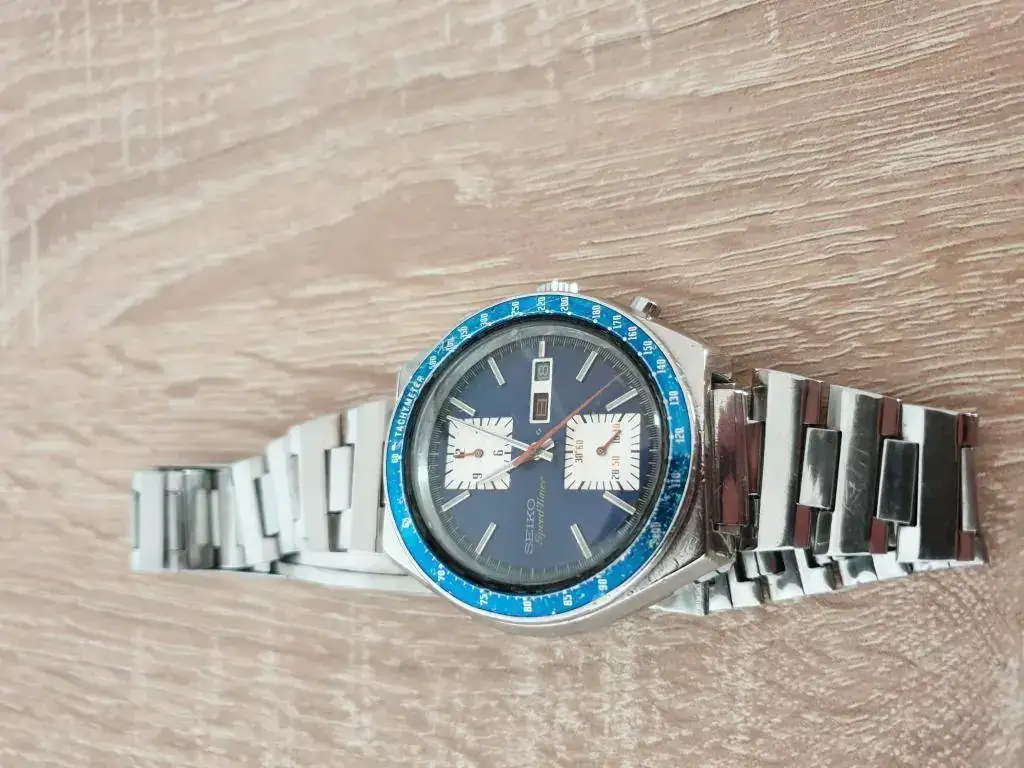

Buenas días compañeros,
Hace unas semana compré un Seiko kakume, la corona y tija no son originales, y me preguntaba si seria valida la de cualquier 6138.
Por otro lado al tocar la corona la esfera tiene movimiento, esto es únicamente es porque la corona y tija no son la suya?. Entiendo que no porque sino aunque fuese la original al sacarla para ponerlo en hora se movería no?.
Por otro lado me gustaría conseguir un acabado decente en la caja ya que está bastante maltratada respetando las partes mates y brillantes.
Tengo un bisel en mejor estado que también querría cambiar, es complicado?. Alguien me puede dar alguna indicación?.
Sobre la esfera y agujas están en un estado decente, pero desconozco si son originales. Sobre todo la esfera no se si seria aftermarket, si alguien tiene uno y me pudiese confirmar.
Y por último sobre el armys, si alguien supiese la referencia del armys que llevaba originalmente?. Para intentar buscar uno original (supongo que imposible o carísimo) o bien una aftermarket.
Muchas gracias por llegar hasta aquí.

Ese cristal parece que no le encaja, puede ser por eso que se mueve.
Podria ser eso?. Igualmente la corona y tija no son las originales, o almenos el vendedor fue lo que dijo.
Yo desde Mi modesto conocimiento. Solo puedo decirte que las agujas no son originales
Hola Ptr y alexv,
Este modelo es la versión JDM del nicknamed «kakume», las agujas y el dial son originales.
En la versión para el resto del mundo (no speed timer), las agujas eran en flecha con lumen aplicado.

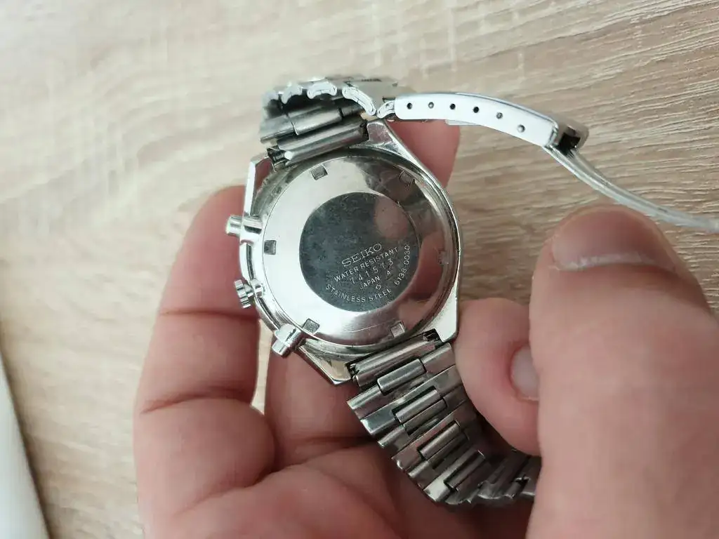

Hola, buen Domingo a todos,
Mirando el reloj, me he fijado que la caja no dispone del tubo por donde ha de pasar la tija, podria ser esto por lo que se mueve el movimiento?.

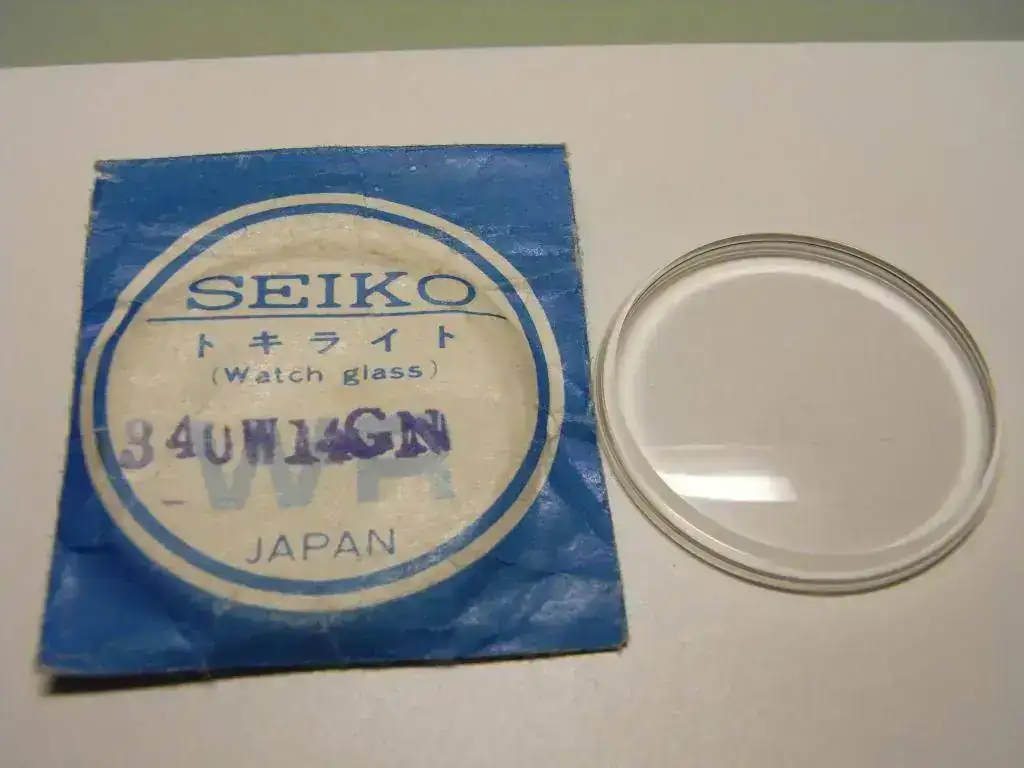

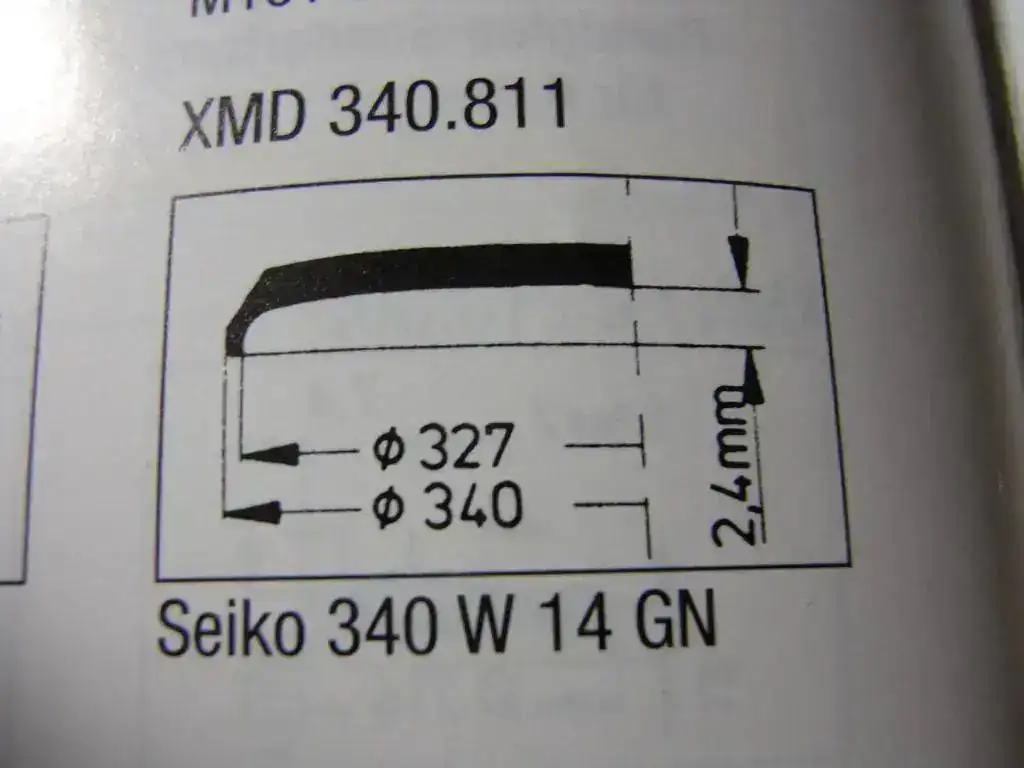

Por si te puede servir de ayuda en tu búsqueda te pongo los números de la fornitura que parece que necesitas.
TIJA: 354.616
CORONA: 55M06NS1
CRISTAL: 340W14GNOO
Todas las referencias son originales Seiko.
Te envío una foto del cristal que tengo para ese mismo modelo (no te lo ofrezco ya que es un repuesto que tengo para si surge ponérselo al reloj de mi hermano, que es el mismo modelo que el tuyo).
También te envío la referencia de una casa alemana que fabrica cristales para relojes, ya que lo tienen en fabricación (la casa es: STERNKREUZ)
La referencia de este fabricante es la que pone arriba.
Respecto al tubo de caja, seguro que si no lleva la corona original tiene mucho juego, el tubo es muy cortito y de mucho diámetro y la corona original tiene un cuello muy grueso con una junta que adapta perfectamente a ese tubo.
Esperando haberte sido de ayuda un saludo.

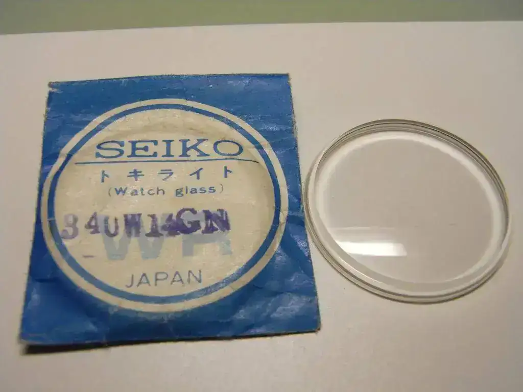

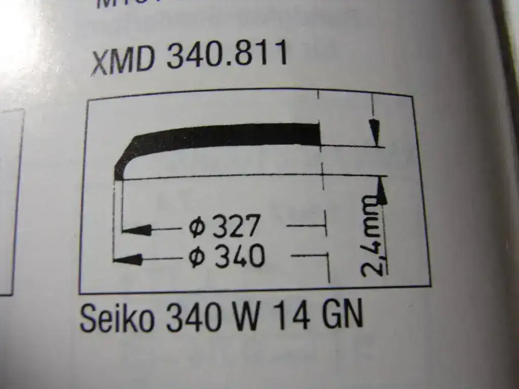

Buenos días Alexv.
TIJA: 354.616
CORONA: 55M06NS1
CRISTAL: 340W14GNOO

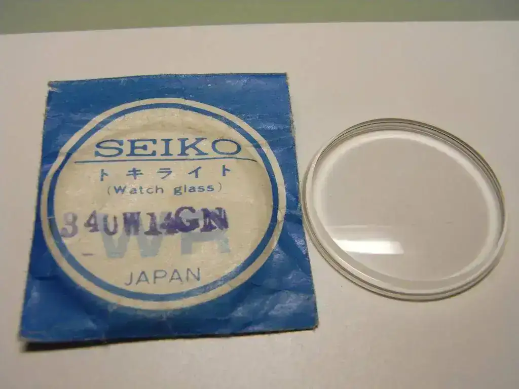

Ver el archivos adjunto 781656

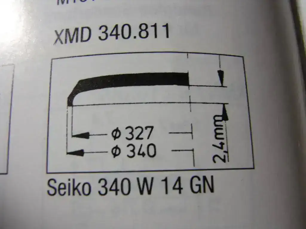

Ver el archivos adjunto 781657
P.D. Este hilo lo debieras haber abierto en el subforo de taller de relojería y una vez solucionada la reparación habérnoslo presentado aquí. Ojo no te lo tomes a mal que ya veo que eres veterano, te repito un saludo.
