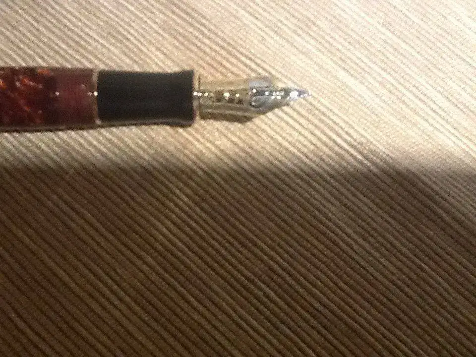

Hoy he recibido la Duofold de vuelta.
Al final le cambie el plumin por un EF(X).
Y no sólo cambia el plumin. El desempeño de la pluma es completamente diferente.
Es la primera pluma "moderna que me parece agradable de escribir, casi igual que mis P51.
Ultimamente he recibido Deltas, una MB146, una Platinum 3776 y todas me han dejado un poco frío (igual que está con el anterior plumin) hasta probar este nuevo plumin hoy.
Me reconcilio con la Parker actual y, por supuesto, con su servicio técnico.
Eso sí, el plumin infinita mente más feo que el anterior (no consigo hacer fotos decentes con luz artificial)
