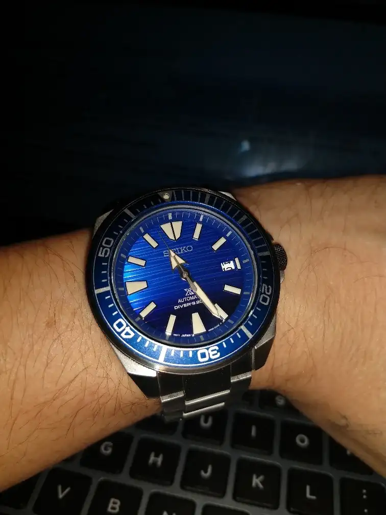

Ayer fui a la pileta, y obviamente calcé el Seiko Samurai Save the ocean en la muñeca, y al agua pato. No me habia sumergido mucho, pero si estaba con el reloj bajo el agua un rato, cuando me di cuenta de el horror mas horroroso... no había enroscado la corona.
Inmediatamente lo hice, y continué con mi faena piletera.
La duda es la siguiente: a hoy, no se ve ningún signo de humedad ni nada parecido, asi que estoy en la duda de abrir o no el reloj para revisar. Nunca lo he abierto, y siempre con los automáticos, mas aún si son divers, evito hacerlo.
Que me aconsejan, lo dejo asi como está y vivo tranquilo o abro para revisar? (reitero, ningún signo en el cristal de condensación de agua ni nada parecido, con temperaturas ambiente cercanas a los 40 grados en esta comarca).
Salu2 y gracias!!!
P.D. un hilo sin fotos es como vela sin pabilo, va una del susodicho de este mismo momento momentáneo
Si no tiene condensacion en el cristal y funciona correctamente yo si fuera tu compañero no lo tocaba,saludos.
