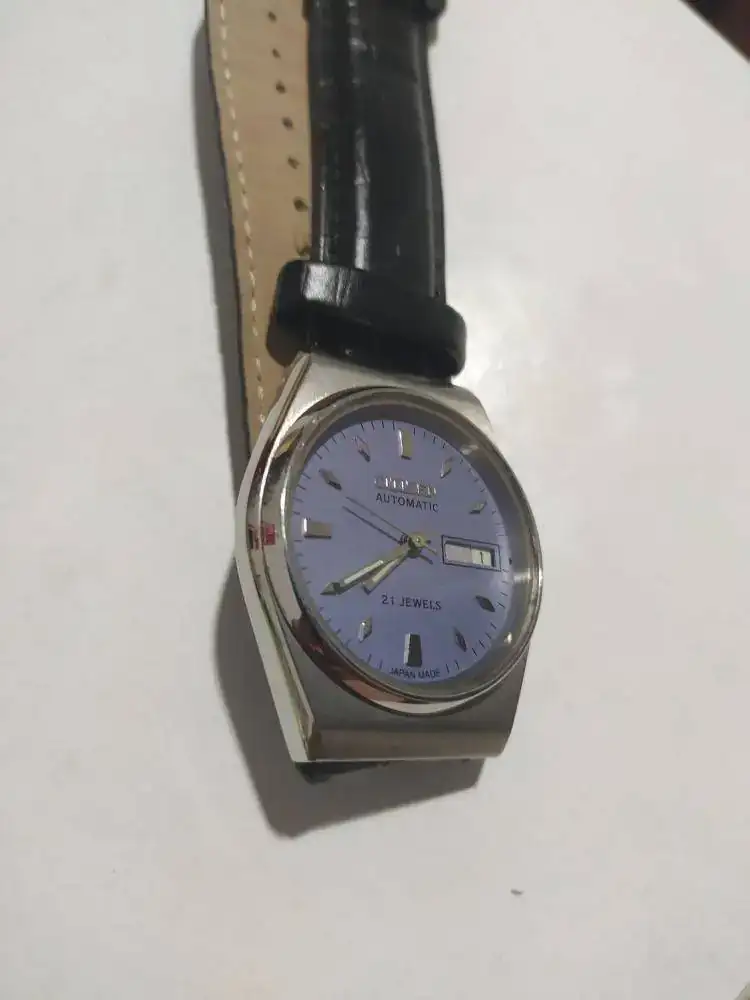

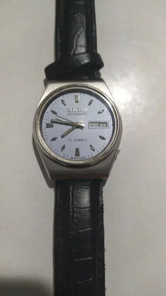

Buenas noches a todos, he comprado este reloj a un compañero, me llega el martes. El caso es que no sabe decirme de qué década es. Alguien sabría decirme con esta foto de la tapa alguna información?

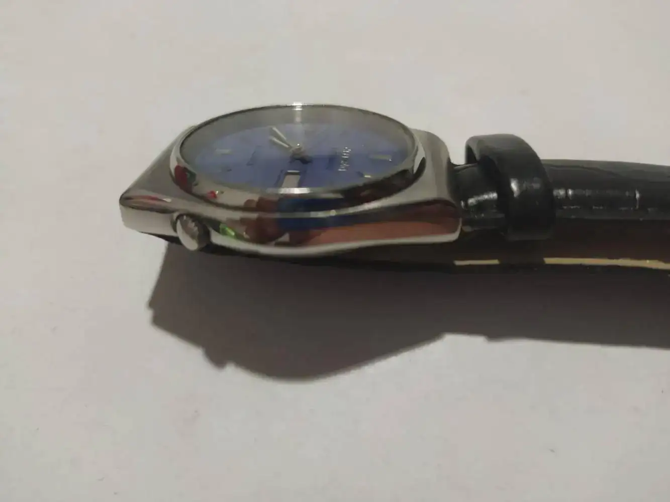

Otras fotos del bicho
Muchas gracias a todos!
Yo no conozco bien Citizen , pero cara me dice saludos de India , tapa también , entonces década es ultima problema.
Esperamos maestros , disculpa si me equivoco .
Como te dice el compañero stepona, huele a curry.... Los apliques son pegados y el tamaño parece ser de cadete.
Pero si a ti te gusta y funciona, enhorabuena

Made in India. Pastiche, trucho, Franken. Llámalo como quieras. Si te lo han vendido y lo has comprado como tal, bien. De lo contrario, ya sabes...

A mí también me parece el típico reloj indio aunque no es de los que se nota más.

Sin verlo de cerca es difícil decirlo al cien por cien.
No son copias. Son relojes reconstruídos, con diales repintados, con piezas de otros relojes.. Franken.. y muy económicos.
Pero si buscas en eBay, por ejemplo, los encontrarás a montones a precios bajísmos.
La mayoría de los HMT, por ejemplo, son así.

Los Citizen se datan como los Seiko, así que en teoría sería de enero del 77. Sin embargo, al ser una pieza "reconstruida" (o como mínimo, toqueteada), habría que saber si la tapa es fiable y representativa de todo el reloj :pardon:

Los citizen, seikos, Orient, ricoh... Etc... De los 70venian con apliques en relieve de metal normalmente... Citicen y algunos seikos empezaron a fabricarse en fábricas externas de Japón... Ya fueran chinas, o tailandes o del sedeste asiático. Son relojes de inferior calidad, no réplicas, pero si de calidad más baja, y luego está el mercado indio que es una gran fábrica del chatarrero, con relojes recompuestos a tutiple....

Uno de primeros anuncio que me sale
Mira esfera bajo de 6 , es modelo con letras muy finas , a vez hay Japan con misma altura de letras.
https://www.ebay.es/itm/Citizen-CQ-...400733?hash=item3fab17c29d:g:YA0AAOSwDYdcRK1B
Japan made en tu esfera con letras grandísimas es igual de ORIGINAL que pone en Marlboro que se vende en Gibraltar.
Esfera no esta hecha de Citizen , para resto esperamos tu relojero .
Si te gusta y funciona bien , cierra hilo y disfruta .
Hola compañero,como dicen los demás amigos a mi también me parece rearmado no original si veo algo de la década de los '70s que es la corona ubicada a las 4, la traían los Citizen de fines de los '60s sobre todos los calibres 6501, pero la carátula,y tamaño no es de los Citizen de esa época,. No puedo ver la maquinaria que tendría que estar marcada con el calibre y marca Citizen ,la tapa de caja veo que las letras no son las que suele usar Citizen en los viejos modelos. Reitero para mi no es Original setentero. Ojala me equivoque.
El tema es que si no pagaste mucho y a ti te gusta no hay otra opinión la ultima palabra,la tienes tu.
