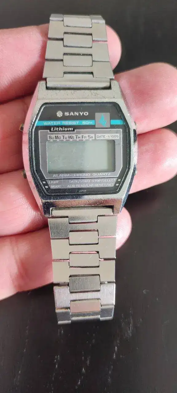

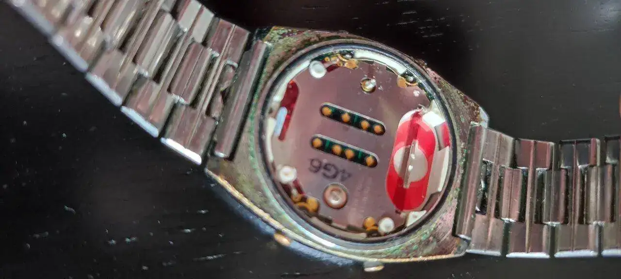

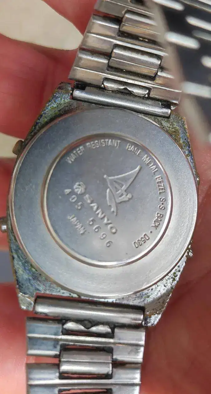

Buenos días compañeros. Tengo este sanyo lithium que perteneció a mi abuelo y recuerdo que en su día le quité la batería para que no se sulfatara y aún estaba funcionando. La cuestión es que se que en algún foro anterior se ha hablado de estas baterías con forma ovalada y creo que ya no se pueden conseguir , pero hay alguna manera de volver a hacerlo funcionar con otra batería o algún adaptador , no se pero me gustaría volver a verlo funcionar algún día. Muchas gracias de antemano y un saludo .

Muy buenas, como bien dices, esa bateria ya no se fabrica. Pero por suerte alguien antes que tu ya se planteo ponerlo a andar. Pasate por este link, es bastante grafico y sencillo https://kenichiuji.exblog.jp/6549004/

No parece muy difícil así que a inténtalo ...jajaja. Si funciona se me ocurre hacer una especie de molde y encajar la pila. Ya te iré contando jajajaja.

Me alegro de que sirva, el mayor problema por lo que comenta, es sacar un buen positivo, que en esta ocasión lo saca a través de la tapa y no por los contactos. Si se puede enhebrar un hilo de cobre de contacto positivo a positivo, como si la cuerda de un tendedero se tratase, por encima de la pila, podría ser una solución temporal para los falsos contactos hasta encontrar una mejor y si, como dices, rellenar los huecos a los lados para que no baile en exeso. Ya nos contarás.
