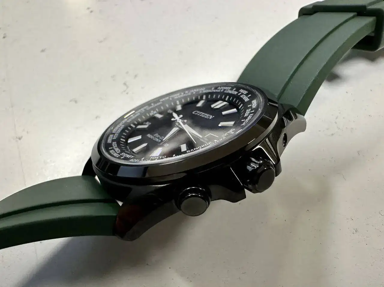

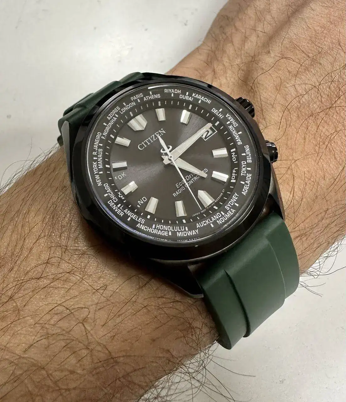

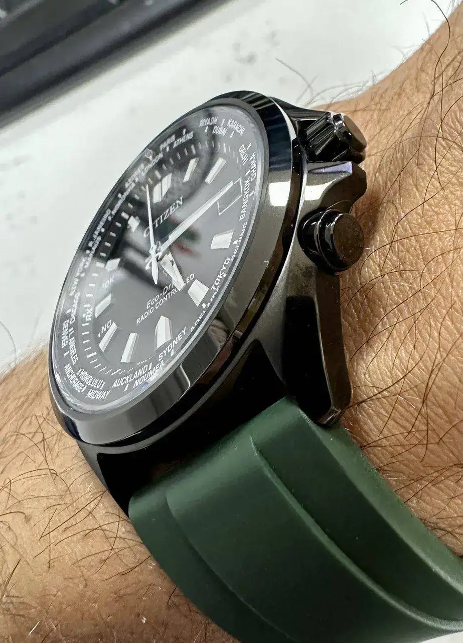

Hola! el reloj es todo metal dlc negro brillante incluida corona y pulsadores, tiene más pinta de cerámica que de plástico como dices. Da una sensación de calidad que me ha sorprendido mucho. Entre eso, los índices aplicados facetados metálicos y el panel solar efectos rayos de sol es bastante brillante y me parece que le queda muy bien. Yo lo compré porque me pareció un precio de risa para todo lo que da incluido cristal de zafiro, eco drive y radio controlado (el PVP que he encontrado oficial es 368 euros), de todas formas acabo de verlo y lo han subido a 295€, no se si lo volverán a bajar. Pongo unas fotos aunque no son muy buenas, le he cambiado la correa a una FKM verde de aliexpress que me encantan y son comodísimas.

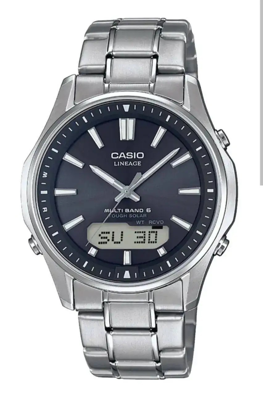

Al final he optado por un casio también radiocontrolado, de titanio y de 40 mm, que tengo muñeca pequeña. La versión japonesa del LCW-M100TSE-1, por 174,5 € en ebay. A ver lo que viene, je, je.
Ver el archivos adjunto 2511795
Ver el archivos adjunto 2511796Ver el archivos adjunto 2511797
