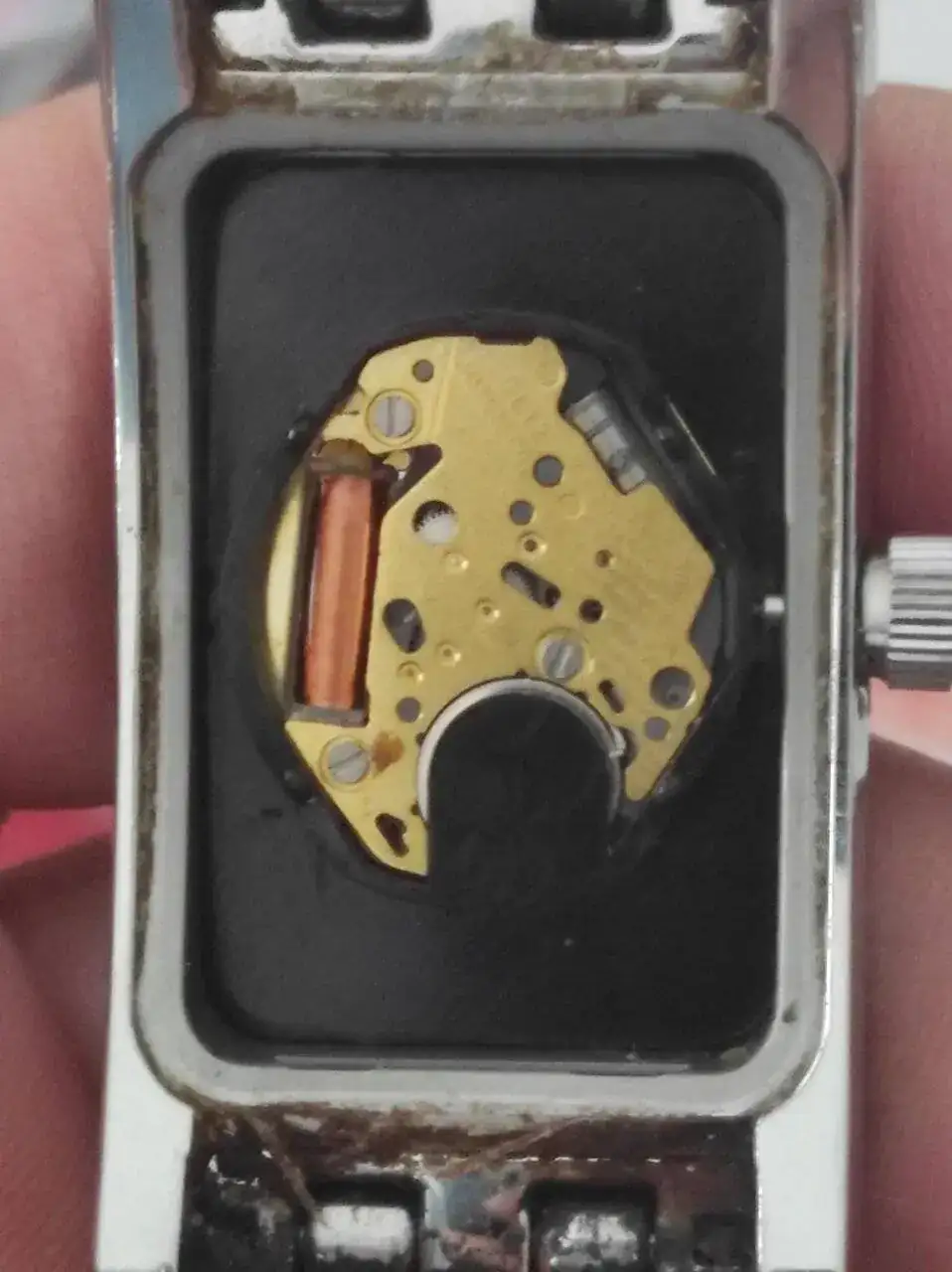

Tenia en casa este reloj, no es un gran reloj, pero lo quiero revivir. Al abrirlo para cambiar la pila he visto que está tapada. Alguien sabe como he de proceder con el plastico que la cubre? Levanto todo el plástico que cubre todo el reloj o solo levanto la parte de la pila?
Ademas necesita una limpieza. Voy a investigar como limpiarlo.

Por su puesto. Tienes que quitar todo lo negro.
Tienes que levantar todo el plástico. Parece ser que es la bata.
Reacciones: berserk
Como bien dicen arriba es un plástico que va a presión, simplemente tiras de el para arriba con cuidado para que salga hacia arriba, le pones la pila nueva, lo vuelves a poner y le das la vuelta para verificar que funciona.
Si quieres limpiar la caja solo tienes que sacar la tija de la corona, quitar el plástico negro y la maquina con la esfera saldrán de la caja con facilidad, para volver a montarlo es el proceso inverso, aunque mejor mirar algún video de youtube para reducir el riesgo por mala manipulación.
Reacciones: berserk
Muchas gracias, efectivamente era la bata (ahora se que se llama así). Fue levantarlo y un cambio de pila perfecto.
La tapa trasera va a presión, pero no tengo prensa y es un reloj rectangular, usé el metodo de los alicates.
Para la limpieza de la correa, un cepillo de dientes (y algún palillo) y fairy y frotar.
