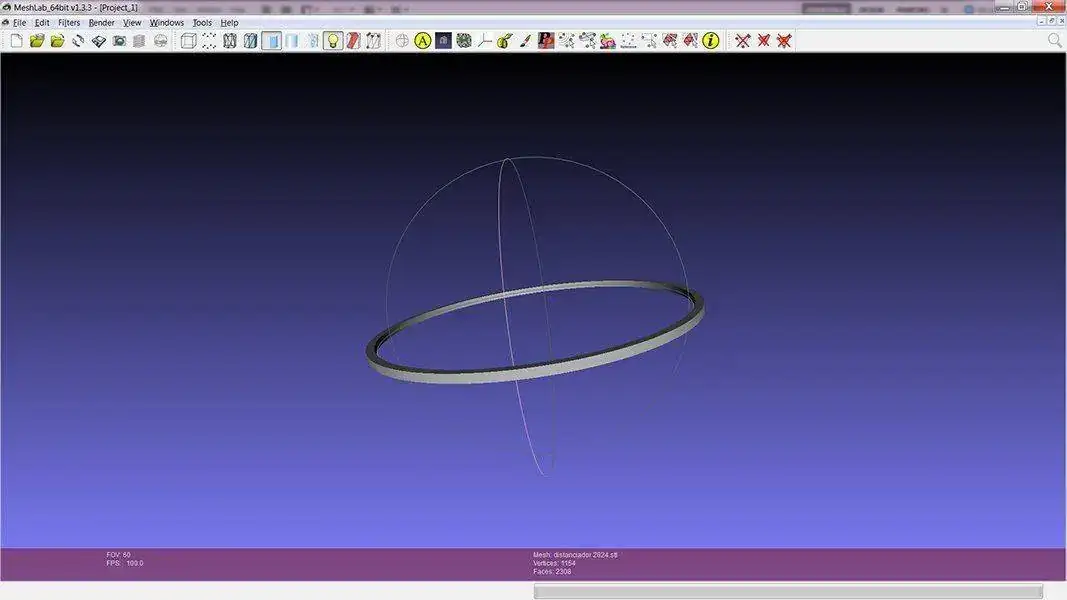

Si utilizara el 586 o 586K debería utilizar un anillo distanciador de 0,5 de altura frente al dial para que la tija y su alojamiento queden alineados.
Lo he hecho en un par de proyectos y no tuve problemas.

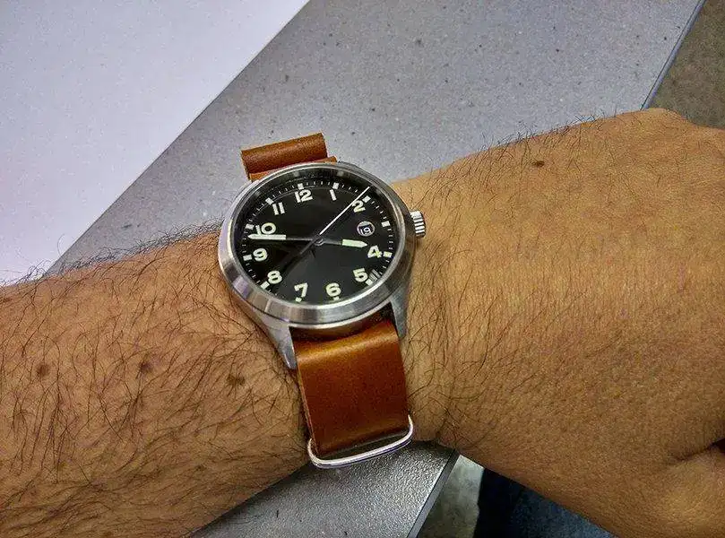

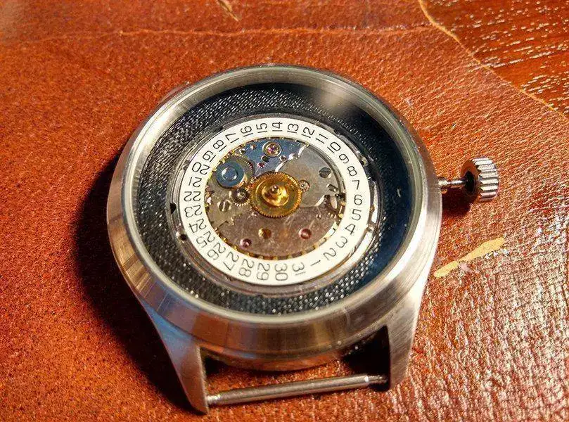

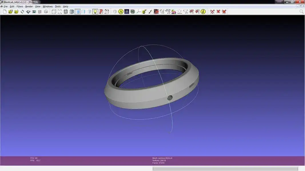

En este caso metí un 2824 en una caja de un Poljot ruso
Para ello diseñe distanciador del dial y camisa y los prototipé
Una prueba previa de montaje
