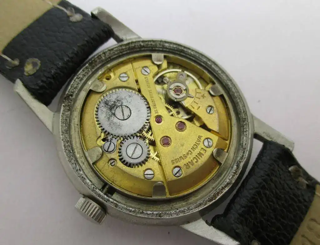

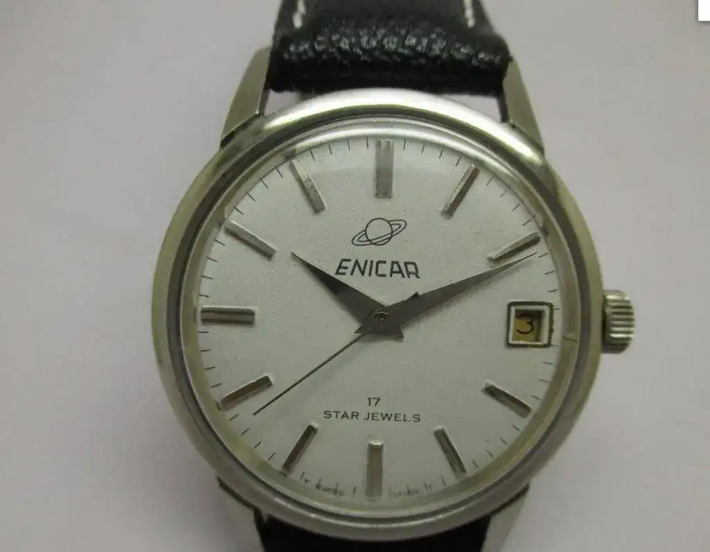

He visto este reloj con calibre Enicar.

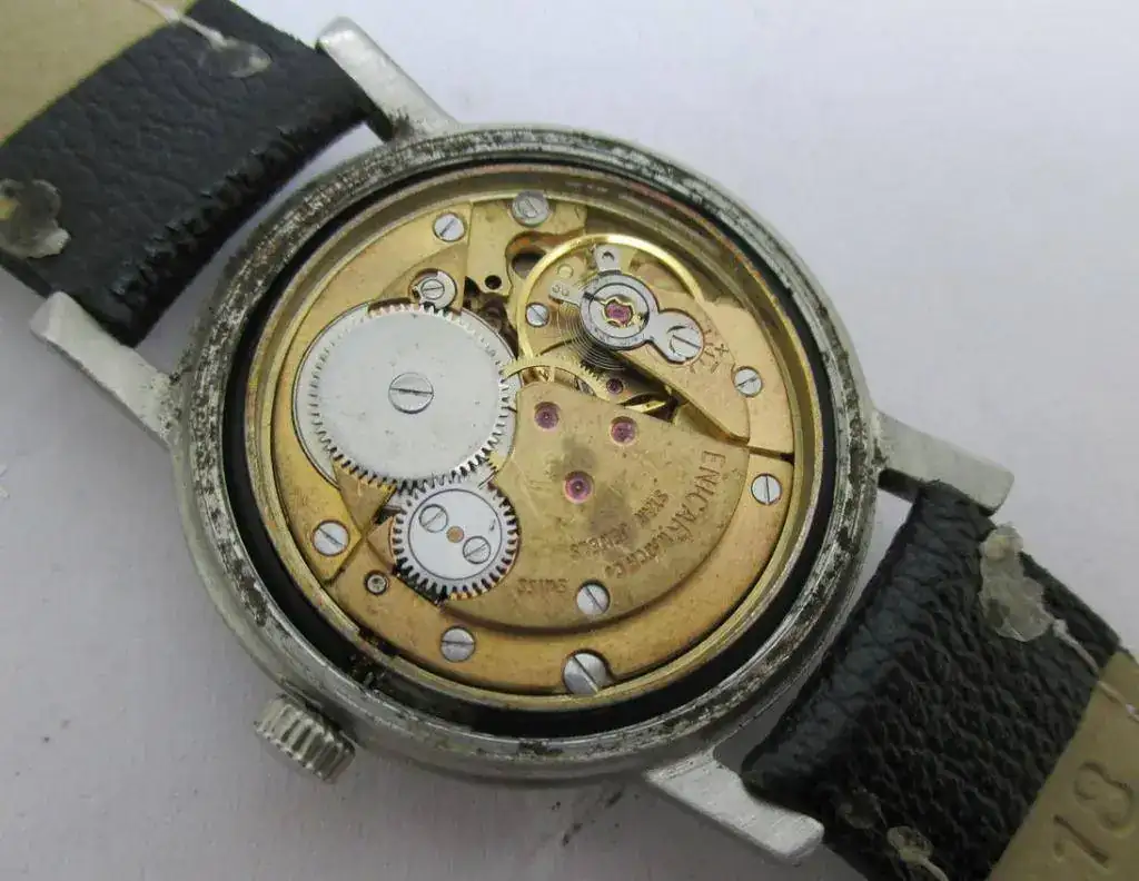

El caso es que es de las páginas Indues y me ha confundido la esfera que pone 17 yewels y en cambio el calibre pone 25 jewels, supongo será que la esfera no se corresponde con el calibre.
Que me podéis decir del calibre.

otro reloj del mismo tipo aparece también con este otro calibre
parece ser este
http://www.ranfft.de/cgi-bin/bidfun-db.cgi?11&ranfft&&2usau&1195056024
Sobre Enicar si que fue buen marca, sobre todo tiene fama por sus cronos muy peculiares y con grandes maquinas.
La que lleva si creo que es la que pones de Ranfft, comparando las fotos parecen idénticos.
Lo que esa esfera... desde luego que no es la suya, principalmente lo que comentas que no coincide con la leyenda del calibre
Los Enicar de la India son todos franken con cajas HMT, calibres a saber cuál y esferas repintadas a gusto del artista.

Los calibres Enicar son buenos, la esfera de la foto esta repintada.
Hola,
los calibres creo que son 980/1010
y de la familia 160.
Pero sí, armados con muchas cosas de muchos lugares :)

Según lo que busques y lo que cueste puede ser un buen reloj aunque sea un franken. Las máquinas Enicar tienen fama de fiables y duras, las cajas HMT son buenas cajas de acero, y la esfera no es de las peores que he visto pintadas, no es absurda ni con colores psicodélicos.
