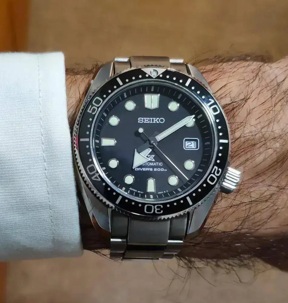

Tengo un Seiko spb077j1 "mm200" y el bisel tiene 60 clicks cosa que me extrañó pero no le di importancia, pero hoy me ha llegado su hermano el SPB097J1 "Twilight Blue" comprado a un compañero del foro y éste tiene 120 clicks lo que creo más normal.
A ver si alguno lo tiene o lo ha tenido para ver si también tiene sólo 60 clicks.
Pongo foto del reloj.

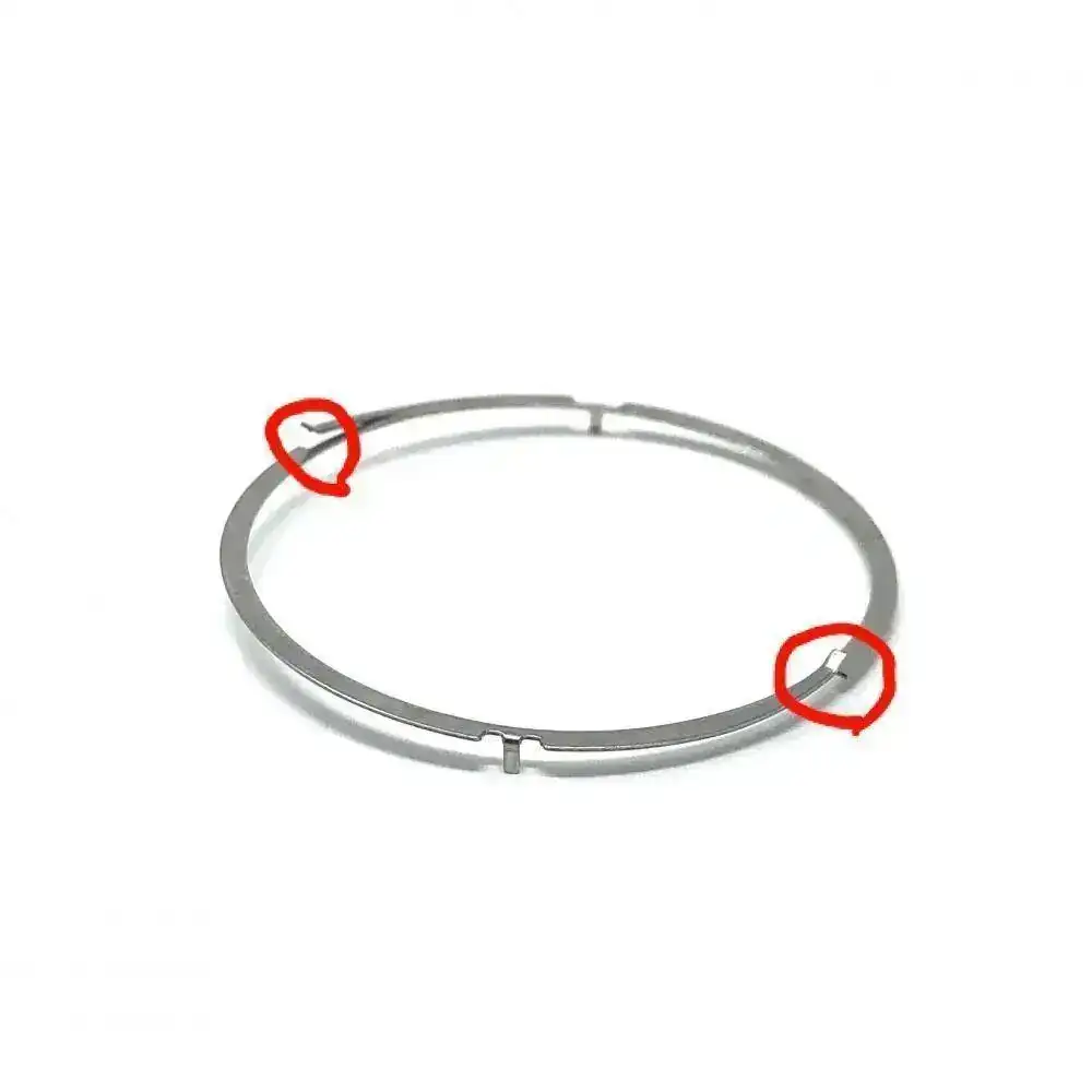

Si el arillo interior de bisel es como el de los Monster o Skx tiene dos pestañas, son opuestas, y deben saltar a la vez, o eso creo. Puede pasar q primero salte una y luego la otra, en este caso se duplican los clics, pero si funciona perfectamente yo no le daria mayor importancia
Esttas son las pestañas
Ver el archivos adjunto 901320
Funciona perfectamente, pero con los 120 click cuadraría mejor a las 12. Al estar en garantía quería saber de alguien que lo tenga para ver lo que hago.
Como han comentado los compañeros lleva dos pestañas seguramente, y para que haga 120 clicks deba saltar primero una y luego otra, si dispones de algún destornillador plano o de una herramientas para quitar biseles prueba a quitarlo y posiblemente una de ellas esté aplanada y debas levantarla un poco para que haga 120 clicks
