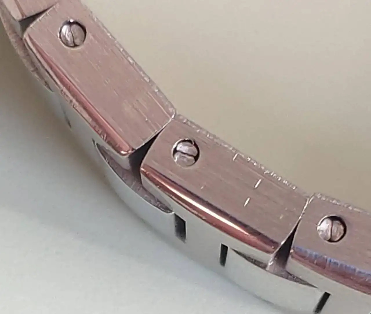

Buenas, compañeros. Antes de nada agradecer vuestro tiempo y ayuda.
El caso es que me han regalado un chinito (Un detalle de mi pareja), pero al armis hay que quitarle unos cuantos eslabones. He visto que parece ir atornillado, pero haciendo una foto con el zoom del móvil, me da la impresion que más que un tornillo...es un pasador normal con aspecto de tornillo. He comprado una cajita de destornilladores de precisión, pero como esto funciona de esta manera...el más pequeño de la caja es demasiado grande.
¿Lo llevo a un relojero?¿Sigo invirtiendo en destornilladores que no sé si van ayudarme?¿Le doy con un martillo? :laughing1:
Con esa foto parecen pasadores....a ver si son dos juntos pequeños. Es muy raro para ser un tornillo. Yo empujaría a ver si sale como un pasador. Un destornillador ahi, que no tiene bien el ranurado del tornillo, no iba a hacer fuerza para girar.

Estoy de acuerdo con el compañero de arriba, no parecen tornillos.... yo diría que esa hendidura no está hecha para un destornillador, por pequeño que sea....
Mira a ver si en la cara interior de los eslabones del armis aparece alguna flechita, ésta indicaría la dirección en la que hay que "empujar" los pasadores para que salgan. Y si no ves flechitas, empuja con un punzón, primero por un lado y luego por otro, a ver si salen. Primero con suavidad.
TEN CUIDADO, porque los pasadores, a veces, están compuestos por dos piezas, el propio pasador, y un casquillo en el que se introduce el pasador para que quede ajustado. Es muy fácil perder estos casquillos al desmontarlos. (Los poseedores de Seikos lo saben...).
Aunque no tiene por qué ser así, quizá sean simples pasadores de una sola pieza, y lo que estás enseñando en la foto sería el borde del del pasador , con esa forma "partida" para que ajuste y no se salga. En este caso, saldría empujando desde el lado contrario.

Yo no soy ningún experto, más bien lo contrario, pero eso que te parece un tornillo plano tiene toda la pinta de ser la parte abierta de un pasador normal y corriente, que saldría empujando.

Empujar por la parte cerrada y sacarlo

buenos días, yo probaría empujando, creo que es un pasador normal

Hola, coincido con la opinión del resto de compañeros.

Muchísimas gracias a todos, de verdad, os hice caso y empujé. El pasador salió y pude quitar los eslabones sobrantes.
