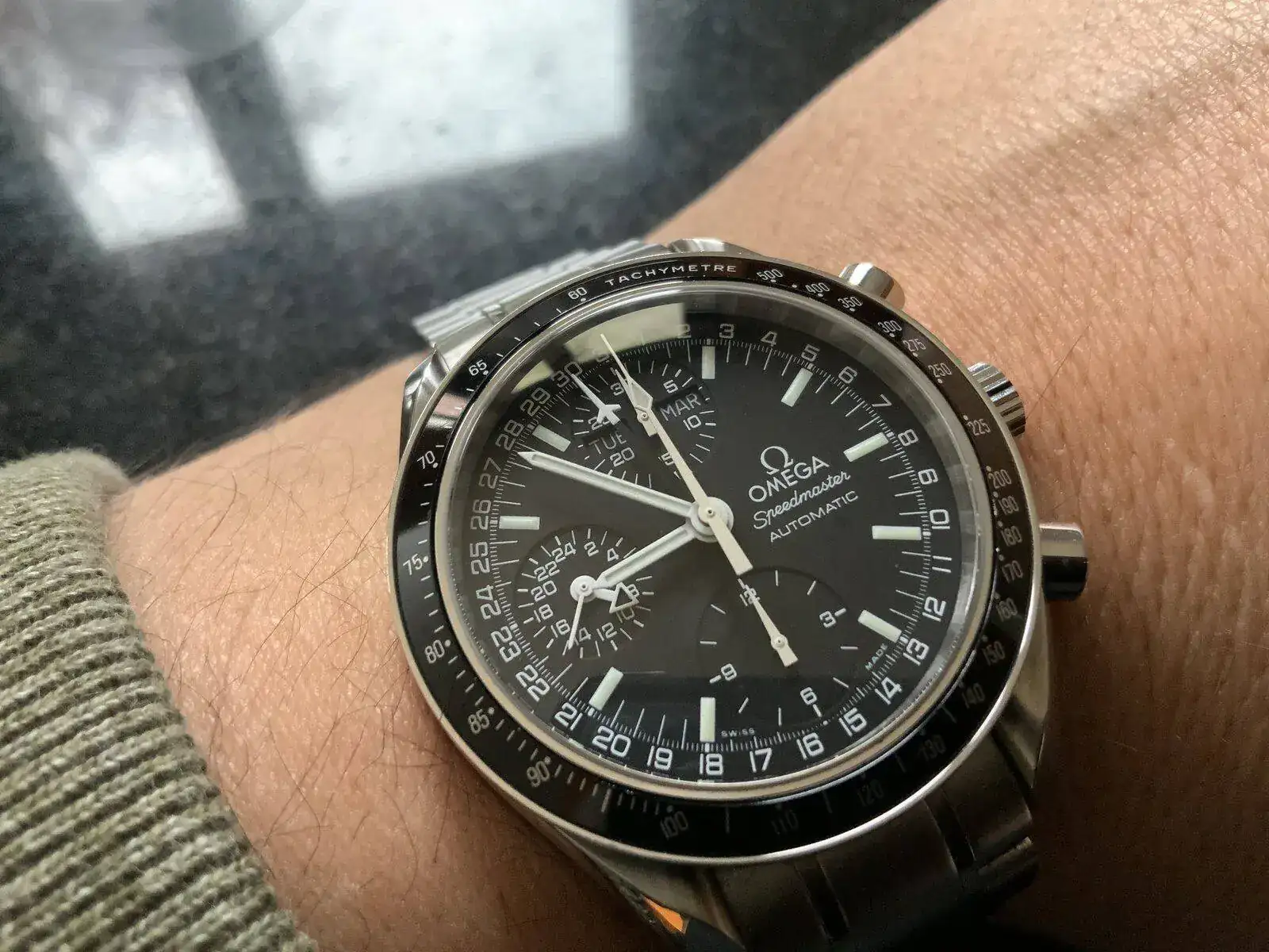

Hola de nuevo,
Queria dejaros la duda, por si alguno sabeis que le puede pasar a mi Omega.
Os cuento,
Hoy he ido a ponerme el reloj, y al ponerle en hora he visto que no hace bien los cambios del día de la semana, y el movimiento del día en numero, tampoco funciona bien, llega un momento que aún girando la corona, la flecha que indica el numero del día, deja de moverse.
Intento poneros un ejemplo,
De las 12 de la noche a mas o menos las 6 am, cambia dos veces de dia de la semana, (empieza por ejemplo en viernes, y acaba en domingo).
Y al llegar a los días 20 y tanto del mes, la aguja no pasa de esos días, volviendo a moverse si las manecillas de la hora y minuto las muevo.
No sé si podéis darme alguna indicación.
El reloj es este:
Como siempre muchas gracias!!.
Buenos días.
Lubricación deficiente casi seguro, puede tener alguna pieza forzada o con desgaste, toca servicio

Gracias por responder, sabrías cuanto cobra el SAT por el mantenimiento o reparación?.
O un relojero (no de la casa oficial) puede hacerlo?
Gracias de nuevo.
Considerando que el reloj monta un calibre Valjoux seguro que un buen relojero te podrá resolver el problema y te ahorrarás mucho dinero. Suerte
Gracias de nuevo.
Precioso reloj, compañero.
Tengo uno igual que fue al servicio oficial a finales del año pasado con resultado excelente. Lo conté aquí: https://relojes-especiales.com/threads/pues-no-es-que-me-estés-dando-mucha-confianza-no.523160/
El precio es el que aparece publicado en la propia web de Omega: https://www.omegawatches.com/es/customer-service/interventions-and-prices/price-information
Cronógrafo mecánico de acero: 665€, a la postre, creo que merece la pena.
