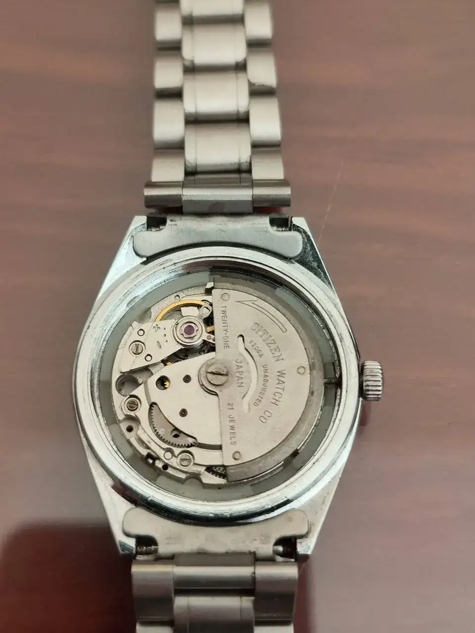

Os escribo porque adquirí por un precio bajo un Citizen por Wallapop, ya que el vendedor afirmaba que no funcionaba y necesitaba reparación.
Cómo no me fío del personal, nada más llegar a casa lo lleve a un relojero para que echase un vistazo rápido y me comentó que era falso, y que la maquinaria estaba manipulada.
Cómo es lógico mi intención es devolverlo, así que os subo unas fotos por si podéis ayudarme a remitir la informacion a Wallapop en relación con la autenticidad

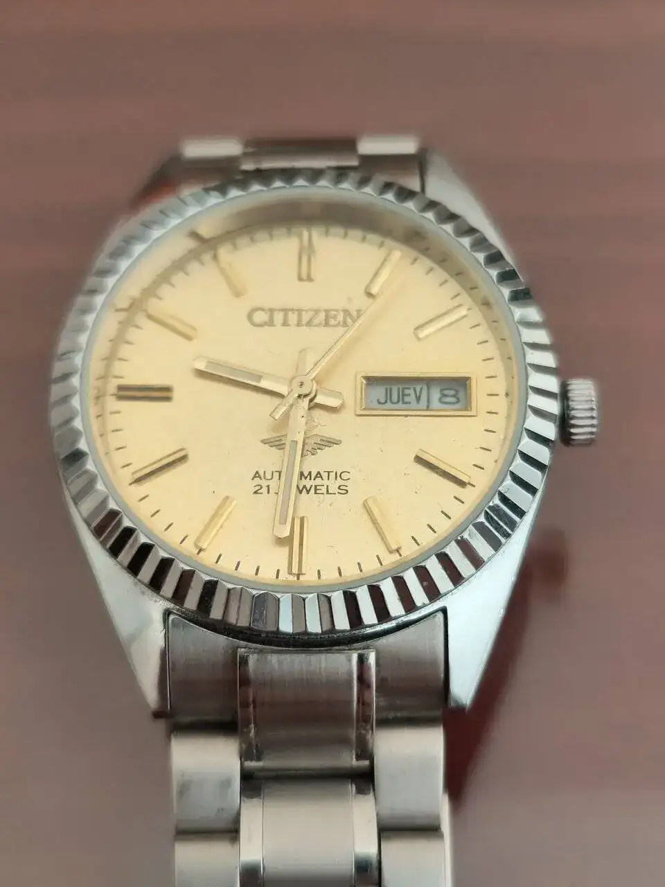

Pues yo, sin ser un experto, veo un 8000 de Cítizen normal y corriente.
A ver si alguien llega mas lejos.

Ese reloj no es falso, lo que pasa es que el relojero no sabe arreglarlo

Lo que se ve cuadra con lo que debe ser, yo preguntaría en otro relojero.

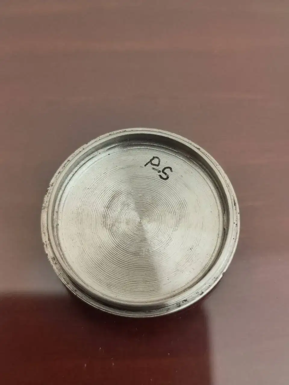

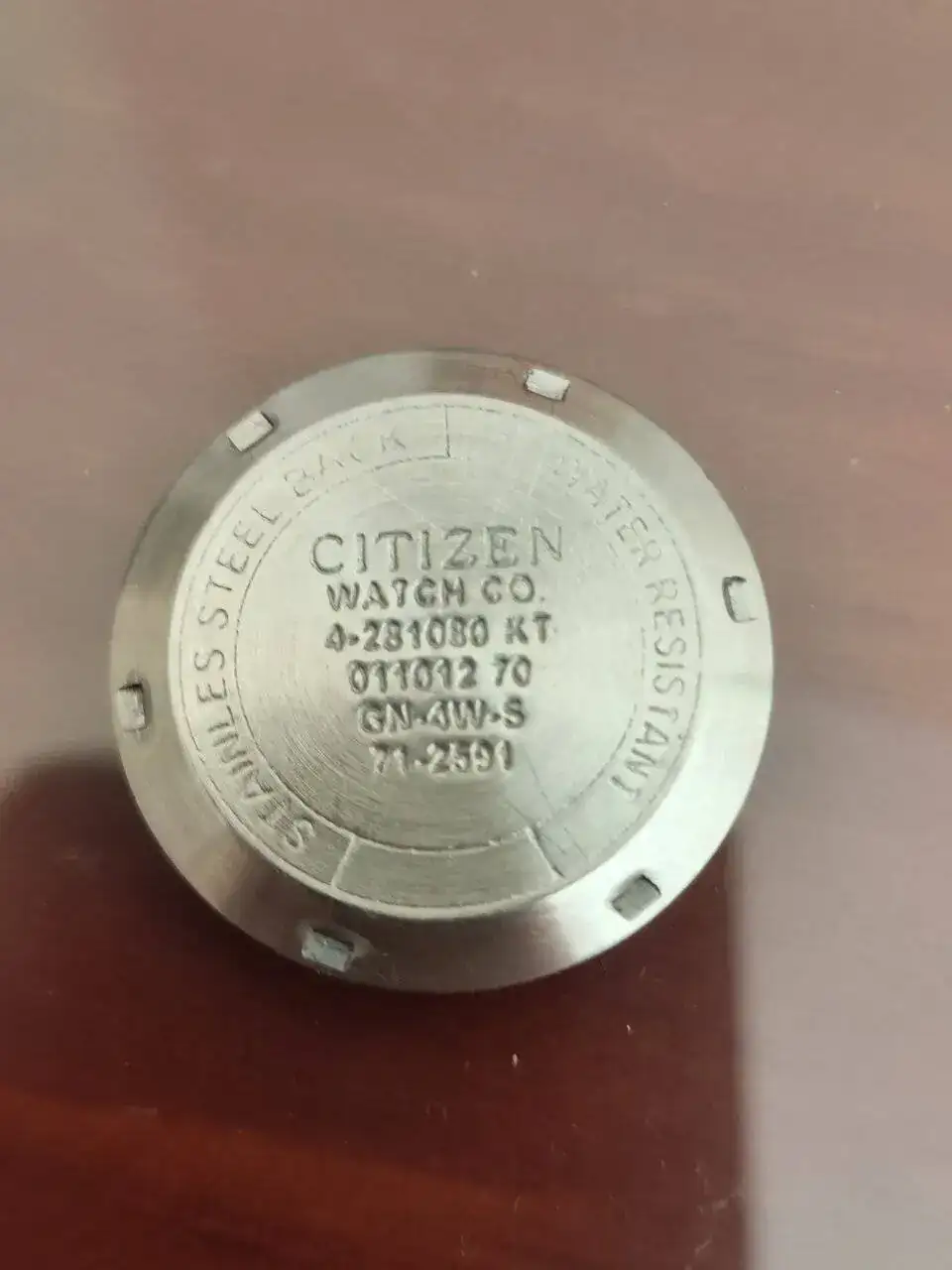

Me dijo que era falso porque entre otras cosas el troquelado de Citizen en la tapa se veía modificado, y que no iba a rosca, si no que entraba a presión.
Además, que al parecer la maquinaria no se correspondía con la caja porque sobresalía la tapa.

Aunque el reloj fuese una falsisicación india, yo creo que el calibre es auténtico. No obstante, tú mismo podrás comprobar algo tan evidente como que la tapa entre a presión o a rosca.

El calibre es original.

Cambia de relojero; quién va a quere falsificar ése modelo de Cítizen?

En este caso no tengo los conocimientos para opinar, a mi me parece que el calibre es auténtico, lo cual sería indicio de que lo demás lo es también. Las falsificaciones de relojes económicos no pueden ser muy elaboradas, sino bastante cutres.
Aunque cabe la posibilidad, como apunta un compañero, de que un fabricante indio de frankens compre calibres originales para meternos en una caja fake.

Yo diría que sí es un Citizen pero tal vez “chapuceado” por el camino por lo que no descartaría que sea un “refurbished” indio. Lo que no me cuadra es que el dial no parece repintado.

Sin ánimo de ofender al portador del reloj, opino lo mismo que @melville . Creo que la falsificación no compensa en ese modelo. Posiblemente @Jose Perez tenga razón, puede tratarse de un Citizen "chapuceado".
No creo que ese modelo se falsifique
