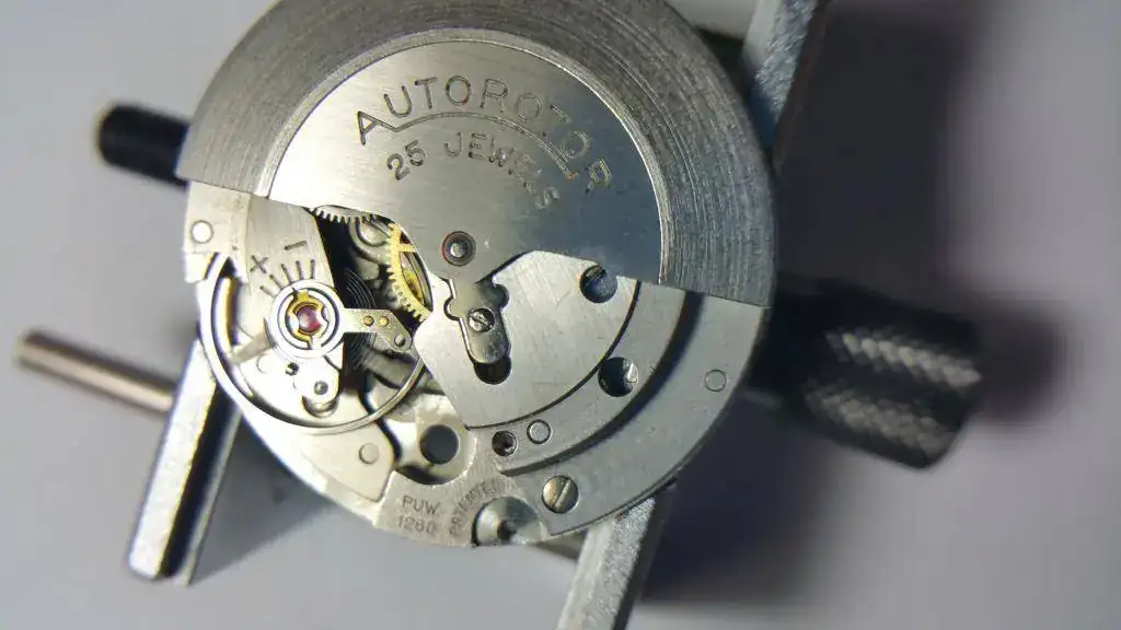

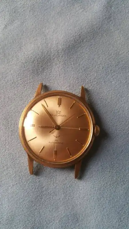

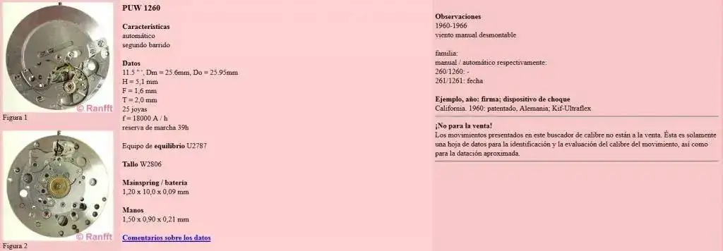

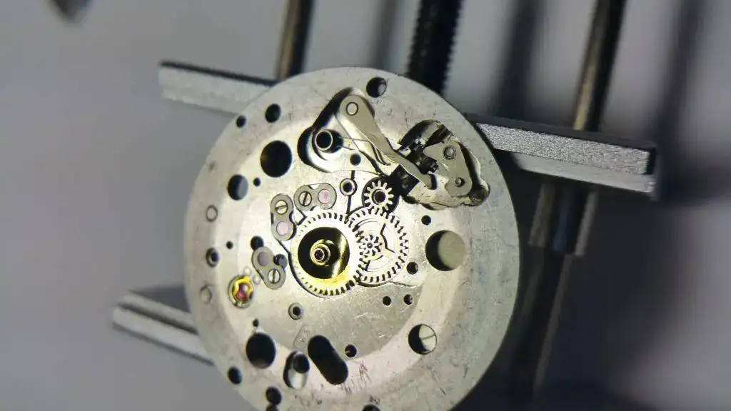

Mi primer proyecto post-vacacional es este hermoso Ducado que monta un PUW 1260 (Germany), del que he encontrado muy poca información de él tanto del desmontaje como del montaje, calibre automático con 25 rubís.
Dada la poca información que he encontrado pondré bastantes fotos por si ha alguien le sirviera más adelante.
Siento el tostón.

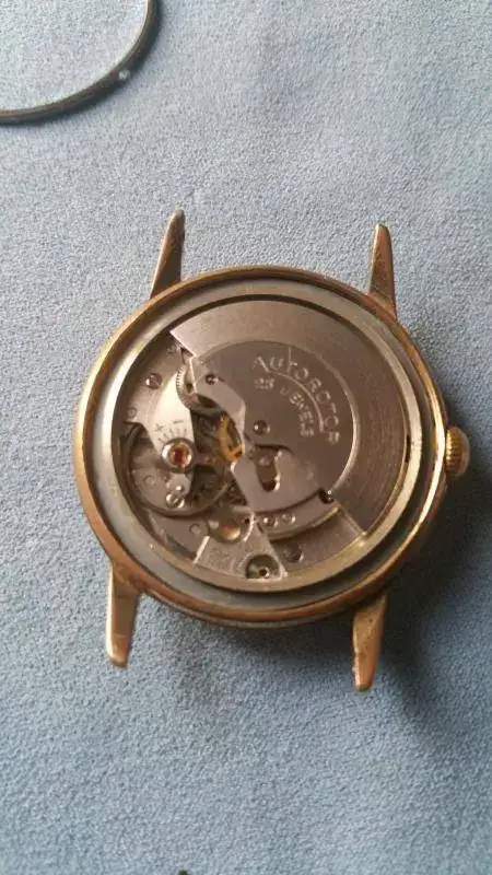

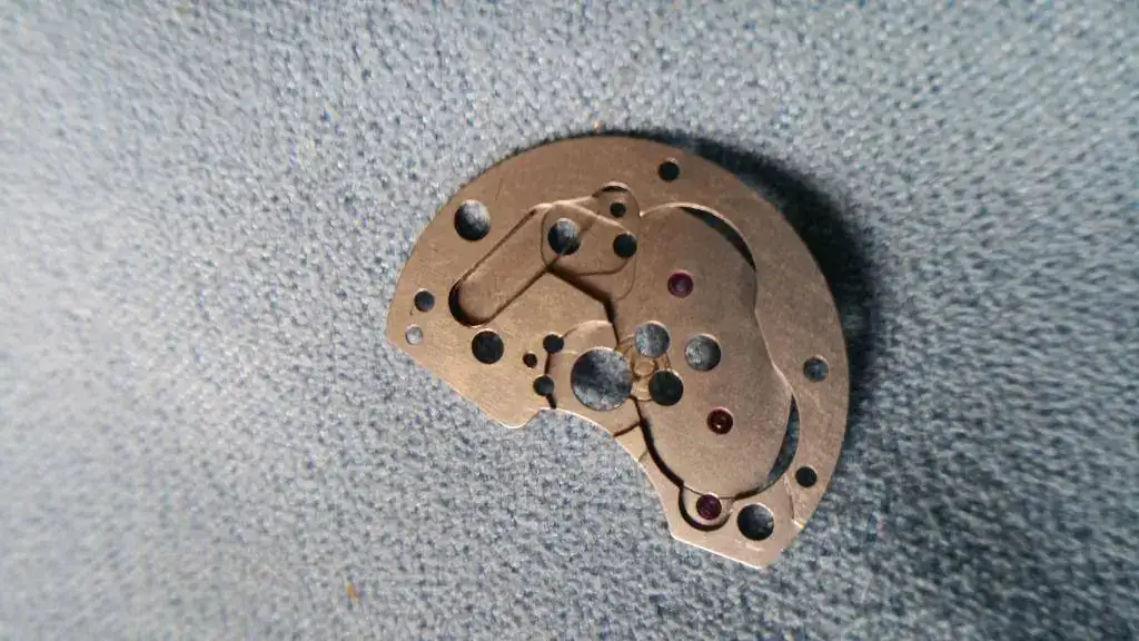

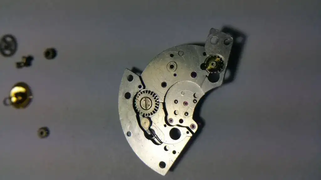

Primer problema resorte del tirete roto

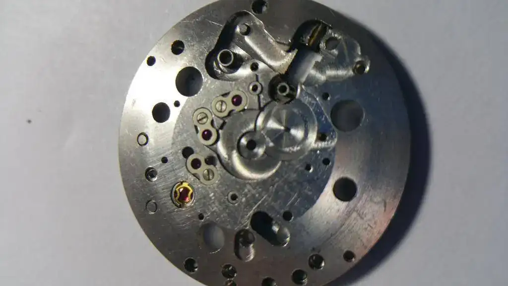

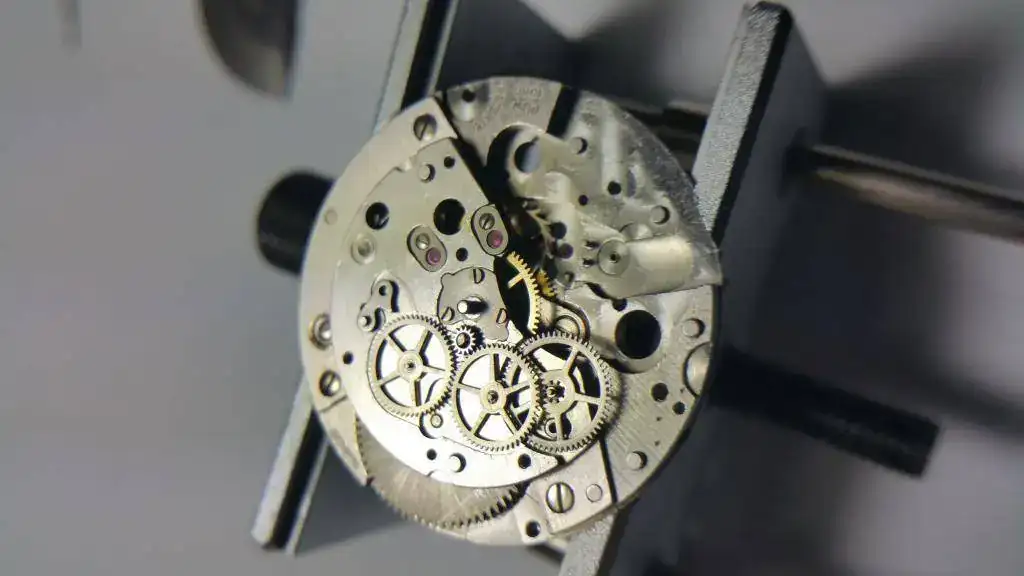

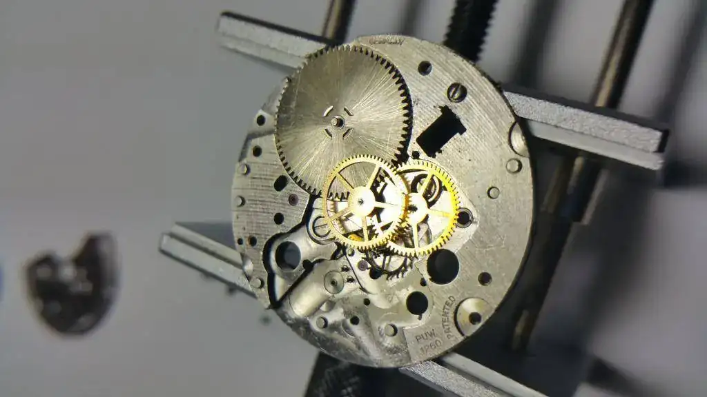

Las tres ruedas invertidas para saber posteriormente su ubicación correcta.
Aunque no hay foto, lo desmonto todo, bueno casi todo si la espiral está bien no la saco del puente ni mucho menos del volante y el muelle real si és con el terminal doblado sí pero como sea de dos piezas ni de coña.
¿ Habría alguna forma de volverlos a meter (los de dos piezas) sin estrapada?

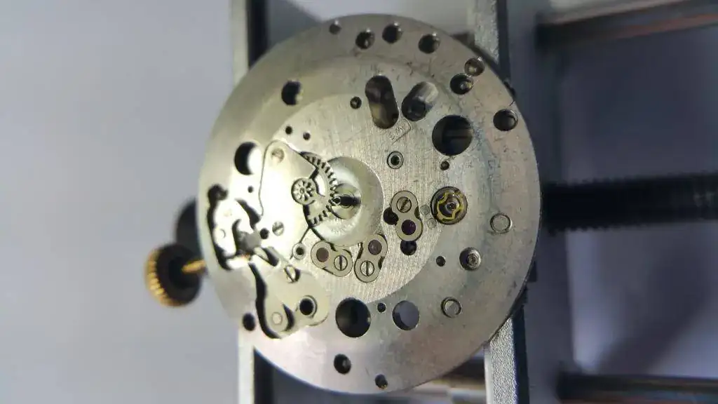

Casualmente compré un lote de 11 calibres, bastante barato, donde venia un PUW 1361 con el mismo resorte de tirete y en buen estado.
Piezas rotas en el PUW 1260.
-Resorte de tirete
-Punta de la tija
-Plexi rajado ( necesito vuestra ayuda, ver al final )
PUW 1361 comprado recientemente.

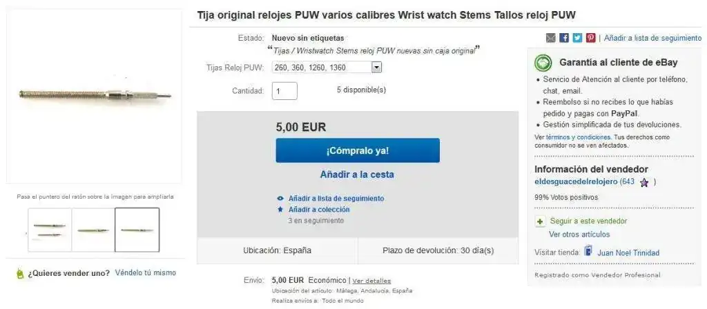

la tija la tengo localizada.

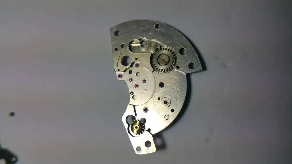

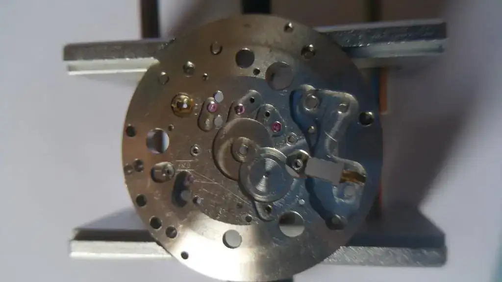

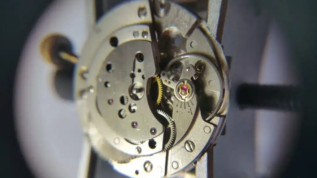

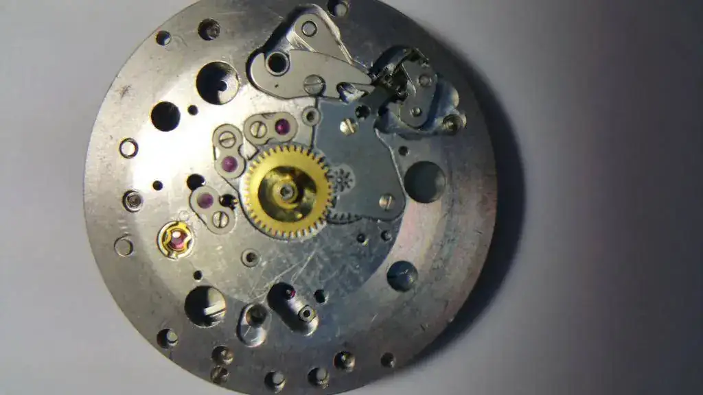

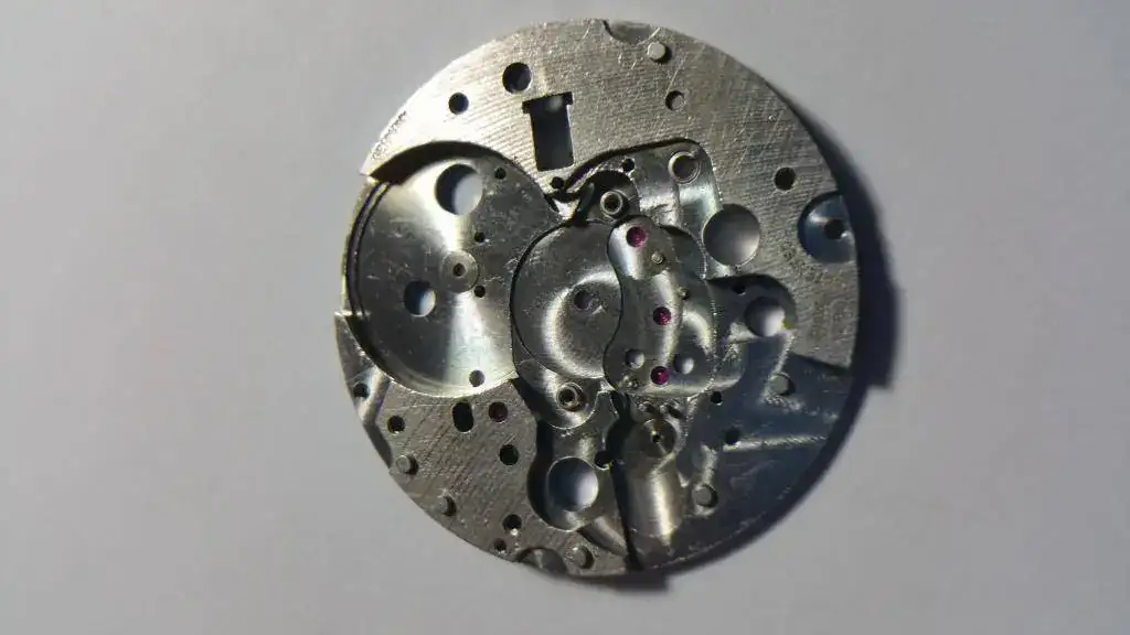

MONTAJE

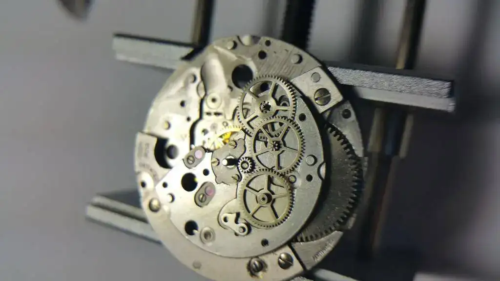

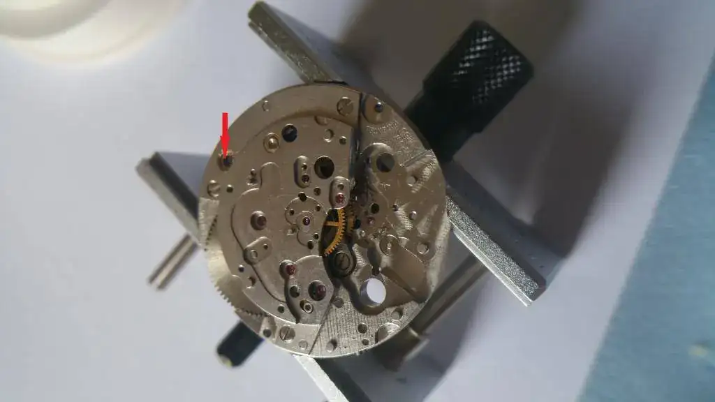

Despúes de montar el puente de rodaje me dí cuanta que me faltaba el tornillo del tirete 8o ::bash:: vuelata desmontarlo y ha empezar.

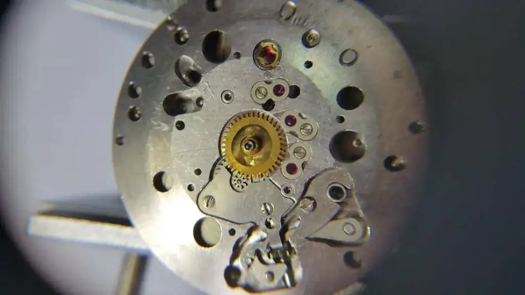

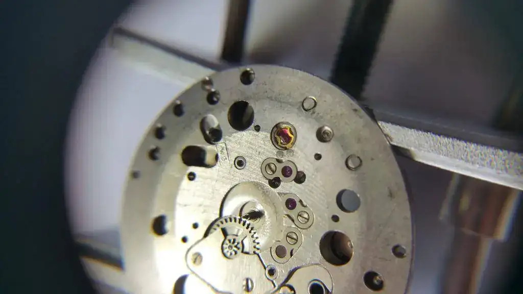

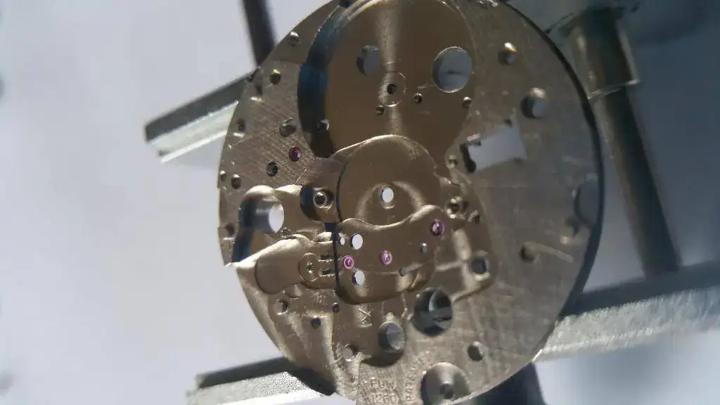

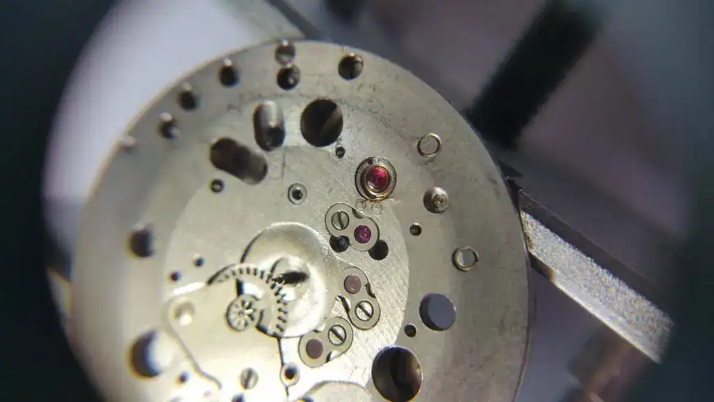

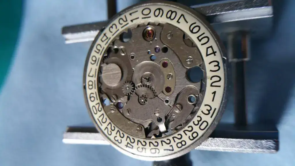

Creo que me he pasado un poco el aceite deberia haber sido un poco más pequeña y más centrada.

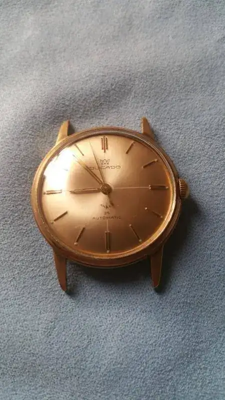

AYUDA!!!!!!!!!!!!!!!!

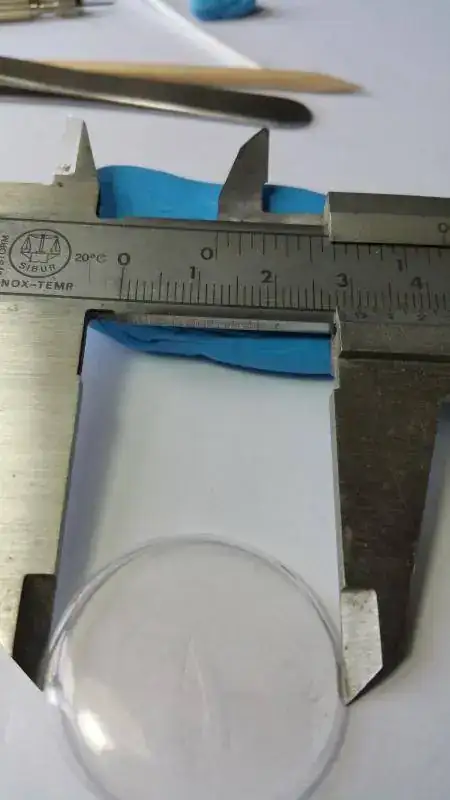

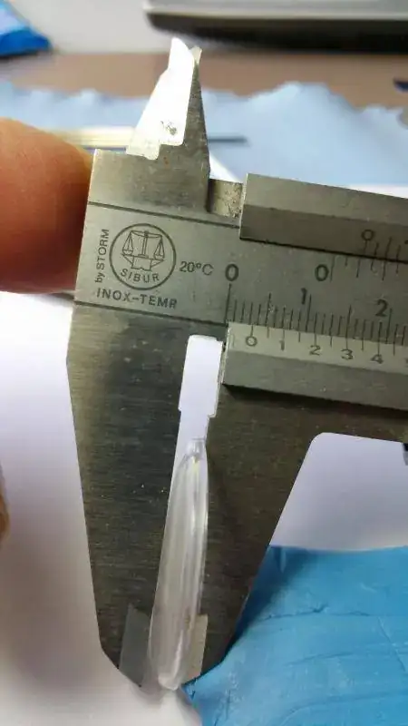

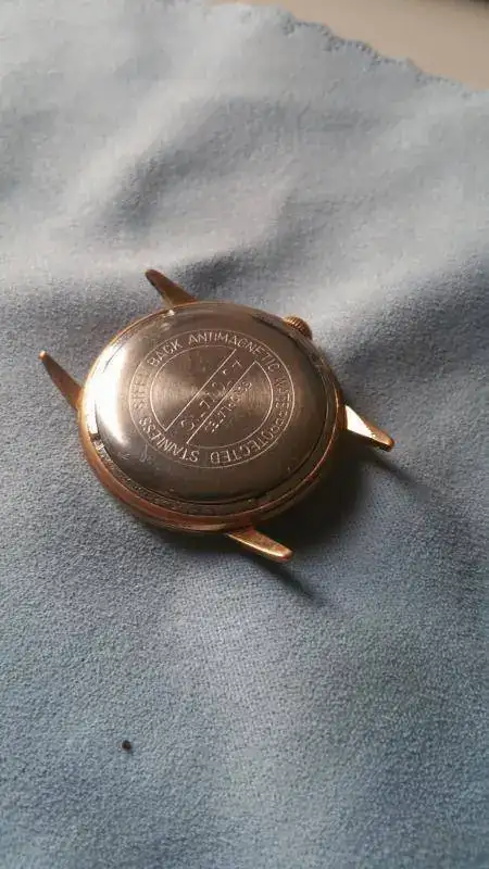

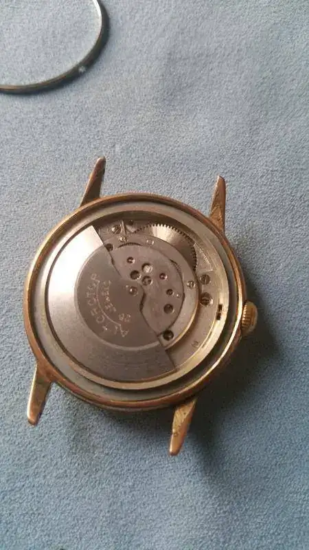

Ahora viene mi problema el plexi, nunca he comprado ninguno y no sé como pedirlo, el diametro lo tengo claro, aunque he leido que puedes pedirlo de su número o un número más y así encaja mejor, tampoco sé como pedirlo si es abombado o plano, si el grosor influye o espesor y el tamaño donde va encajado en la caja. Voy un poco perdido, a ver si podéis echarme una mano.
Por lo que intuyo debe llevar un 30,4 mm (304) pero podría ponerle un 30,6 (306), esa es una de las dudas.
De altura será unos 3,4 mm y el grosor en el canto de +/- 1 mm
El canto o bata (no sé como se llama donde encaja el plexi) creo recordar que tiene 2,5 mm

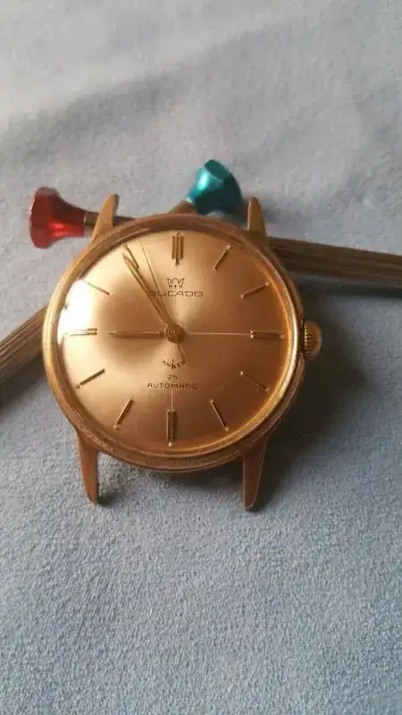

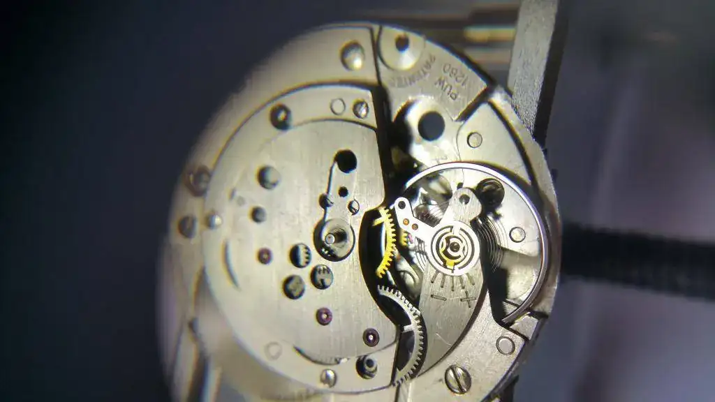

Aquí el conjunto a falta de afinación, cambiar tija y plexi.
Igual que me ha servido a mí todas las fotos, espero que algún día le sirvan ha alguien.
Muchísimas gracias a todos, por llegar hasta aquí, por aguantar el tostón y por vuestra ayuda.
Un saludo a todos.
Hola,
bien ilustrado ese service
Respecto al plexi, no sé si esa caja tiene carrura completa o tiene dos piezas carrura y bisel.
Supongo que la tapa será a rosca, y que la máquina entre desde abajo.
Los plexis se miden en décimas, por ejemplo: 345,
que sería 34.5 mm.
Se usan bombé generalmente para segundero central, sino va a tocar.
a menos que sean esas tremendas cajas de algunos Seiko que llevan plano y hay muhca altura entre agujas y cristal.
Pero en esos relojes, por la carrura que mostrás, debe ser un bombé normal.
Generalmente, en relojes automáticos de caja a prueba de agua,
casi siempre corresponde coronas sumergibles (con tubo)
y plexis con aro interno, ya que carecen de arco externo, o bisel.
Si hay bisel afuera, genealmente el plexi es sin aro (interno).
Álvaro
Buen día tomyyoyel; Mañana viernes es mi último día de trabajo. Miraré a ver si tengo el rte. de tiret y el plexi . Los que tengo son sin aro y creo que lo que marca el calibre es aprox. el 308 mm =3.08cm. Por favor - alguien que me comente sí es esta la medida que estoy leyendo. En caso de tenerla estas 2 fornituras mañana a la noche le contesto y sí las tengo se la llevo para Barcelona dentro de 10 días.
Un saludo, Luis desde Argentina
Buenos días D. Luís, como se nota su maestria y profesionalidad y lo NOVATO que es uno, después de medirlo con el pie de rey y darme 30,4 mm, decidí como tenia que hacer un recado, pasarme por Fornituras Germanias aquí en Valencia, a ver si tenian el plexi, bueno pues su dueño Pepe, grandísima persona y amable comerciante, como todos ustedes, lo midio y a él le daba 30,68 mm, no sé que narices medí yo, o el pie de rey esta para cambiar o aprete demasiado, cuestión que me traje un plexi 307 y otro 308.
Aquí viene sú maestria, el 307 entra un poco ajustado pero si lo presiona un poco se sale por lo que debe llevar un 308, como usted bien dice.

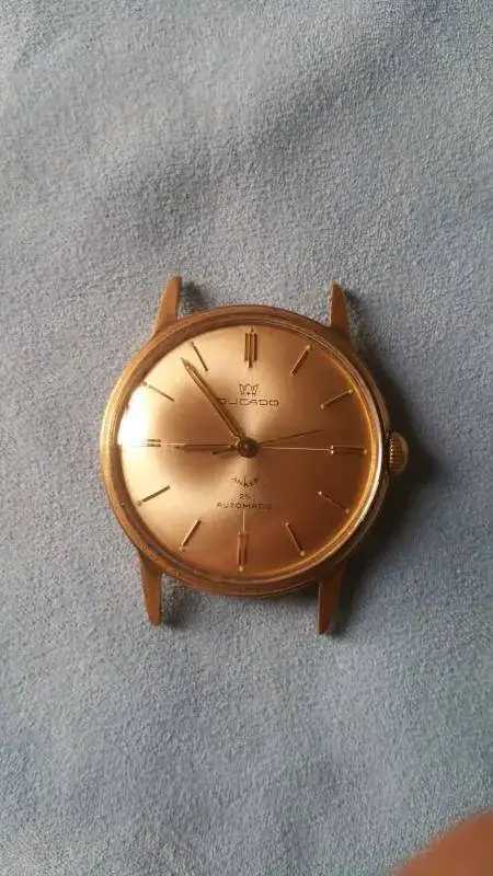

Bueno así a quedado con el 307 y un pegamento UV, aunque no poseo lámpara UV, lo que he hecho es dejarlo en la ventana que le dé el sol, ya veremos si pega o tendré que volver a visitar al Sr. Pepe.
Faltan los tornillos que fijan el calibre a sú bata que no estaban, rebuscaré por mis pobres fornituras a ver si encuentro algo.
Por lo menos el plexi no roza con el segundero que era el miedo que tenia por no ser tan abombado.
