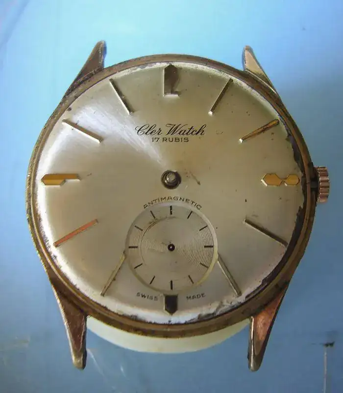

Primera curiosidad que me asaltó: tiene finos índices en todas las horas salvo en las 12, las 3 y las 9 (tampoco en las 6 pero como está el segundero ...); en estas posiciones tiene tres figuras distintas, una en cada una de ellas, que nunca había visto yo eso. Esto es no decir casi nada porque mi experiencia en relojes es cortísima pero ya llevo vistos unos cuantos y esto no lo había visto antes. Me llevó un rato darme cuenta de su significado:

¿Ya habéis visto el secreto de las figuras?

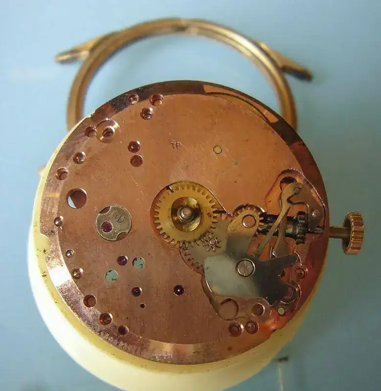

Pues os dejo otra fotillo con el resorte de tirete para conocer cual es el movimiento.
Preciosos indices, son un 9 un tres y un 12.
Efectívamente; no sé tú pero yo tarde un buen rato en ver los contornos de esos números que citas. Muy ingenioso y particular, la primera vez que los veo así.

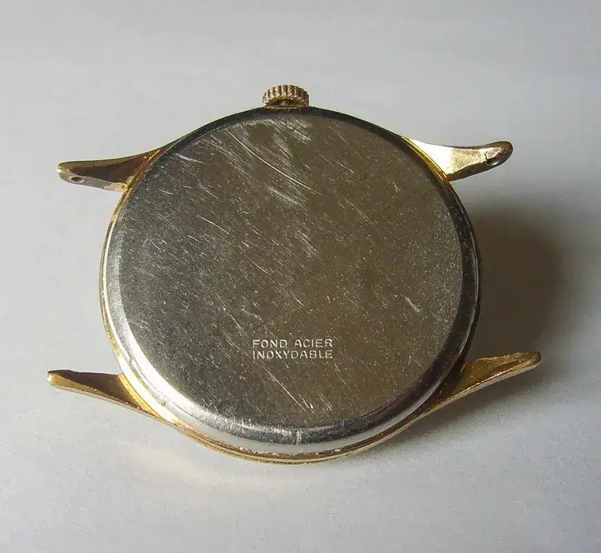

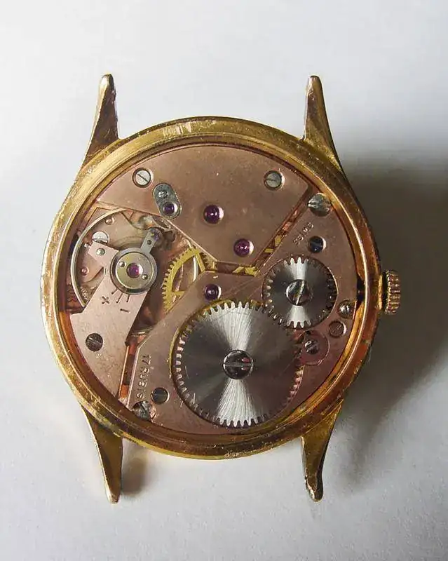

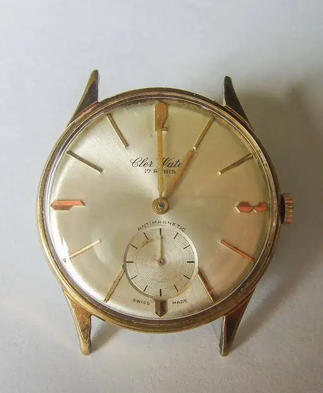

Como habéis tenido la santa paciencia de participar en el doble juego, parabólicamente hablando, os dejo unas imagenes del todo ensamblado y de sus otras tripas:
No he dorado de nuevo la caja ni he pulido la tapa trasera porque tiene una patilla (abajo derecha) a punto de romperse. Habrá que buscar otra caja.
