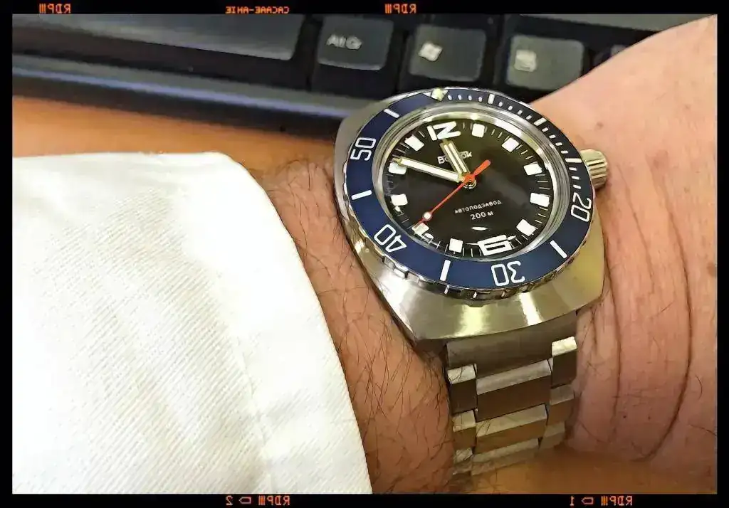

Después de llevar ya bastante tiempo en esto de la relojería rusa, este verano me gustaría adentrarme en mi primer mod, la idea es cambiarle el bisel a un Amphibia con caja 090, y el motivo del hilo es simplemente que me recomendarais los vendedores habituales a los que les compráis los biseles.
Si no voy mal encaminado, que podría ser que sí, tengo que comprar un insert (que entiendo que es la parte metálica) y el bisel. Lo que no sé es medidas ni nada, voy completamente pez. Después como pegaría el bisel al insert? Me valdría para otra caja de Amphibia?
Se que son preguntas muy obvias para muchos, pero si no pregunto no me entero jeje

Hola compañero, vamos por partes, tienes dos opciones: o comprae un bisel que no necesite inserto que los hay de una sola pieza como por ejemplo los del vendedor de ebay pers84 o compras un bisel e inserto por separado.
Si utilizas esta última opción tienes muchas mas alternativas, puedas comprar un bisel en la tienda de ebay one second closer por ejemplo y luego un inserto que es lo que va pegado al bisel, no al revés cono creo que tienes entendido, a tu gusto. Todos los de Seiko skx007 y 009 te sirven y hay mucha mas oferta. Puedes mirar en ebay buscando Seiko inserts o en paginas web como Dagaz que tienen gran variedad de modelos. Saludos.
Aparte lo que a dicho mi gran amigo Marcos, te voy a contar los pros y los contras de cada uno.
- Boris bg Ukraniano empezo a venderlos a 15 euros y viendo el exito los tiene a 19 mas unos 4 euros de envios, yo soy cliente un tio muy atento y muy majo y sin nigun problema, los bisels suelen estar bien aunque decin que no son de muy buena calidad.
- Dave murphy el es el gran clasico el primero de todos el que comentan que es el de mejor calidad, entre sus bisels yo destacaria los lisos y los pedidos se hacen por email, un tio serio sin problemas precio 25 a 40 euros.
-Insert el clasico en dagaz tienes 3 paginas de modelos a escoger acuerdate siempre la referencias 7s26xx vendedor serio y cumplidor calidad y novedades en cuanto a insert precio por insert 19 euros aprox.
- Pers184 para mi los de mejor calidad precio y una pasada y los que mas empaque le da al Amphibia salen por unos 30 euros y como dice Marcos tienen la peculiaridad que el insert es integrado y los modelos son exclusivos por contra tiene malisima comunicacion y tienes que estar encima de el es como si no le interesase vender.
Dr Seikoistanin vendedor serio con unos insert exclusivos , los bisels ni idea pero me parece que son para seiko.
Aparte de todo lo que te dicho en los ultimos meses a proliferado una burbuja de venta de bisels con insert ya integrado o bisels solo, por ejemplo vendedores de Sant Petersburgo o de Israel.
Espero haberte orientado un poco.
Victor, ya te ha adelantado muy bien Marcos la diferencia entre insert y bisel. Todos son compatibles salvo alguno por tamaño que da en la corona. Como vendedores conocidos los clásicos ya:

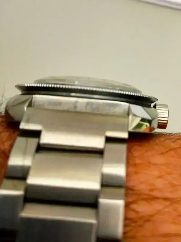

Cuidado porque hay creo que hay modelos de biseles que no encajan en todas las cajas. Algunos pueden rozar con la corona.
Te tengo que dar la razón en lo de que algún bisel puede rozar con la corona porque además a mi me pasó con el último mod, era apenas nada, lo justo para que la corona no terminara de quedar apretada del todo, lo solucioné con un pase de la corona por la Dremel en un minuto.
En la pagina de meranom tienen algunos conjuntos bisel+insert que igual te pueden valer. como muestra:
Correcto. Hay biseles con el canto ancho y otros con el canto con un rebaje inferior. Éste último es el indicado para la caja 420, por ejemplo. Lo que permite que la corona, al estar totalmente apretada, quede por debajo del bisel.

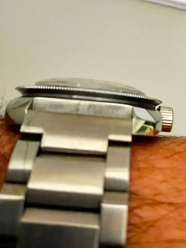

Correcto, en la caja 710 pasa igual:
Ver el archivos adjunto 569261
Buenos días Saldo, en Menaron no he conseguido identificar el bisel que muestra en la caja 710; todos los que tiene ahora mismo son biseles que me gustan, pero sin rebaje.
¿Alguna recomendación, donde conseguir un insert que valga para la caja 710?
Saludos cordiales.
Saludos cordiales.
El bisel que llevo es el básico (en algunos sitios lo denominan bisel 2 o tipo 2). Es como el que lleva p.ej. esta https://meranom.com/es/amphibian-classic/710/vostok-watch-amphibian-classic-710615.html). No se le puede poner insert, tienes que buscar un bisel apropiado. Mira en los enlaces que han puesto antes los compañeros.
