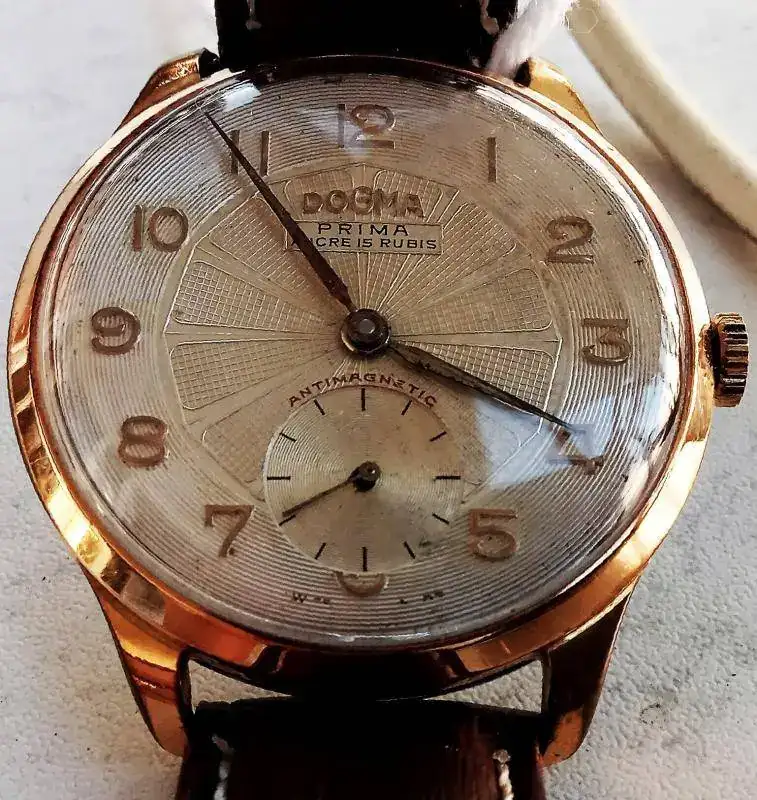

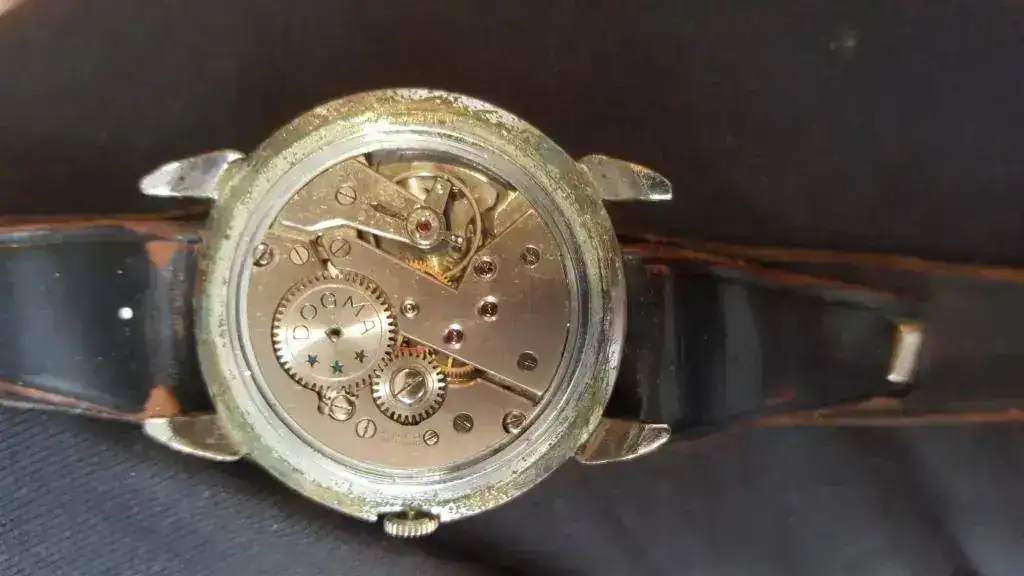

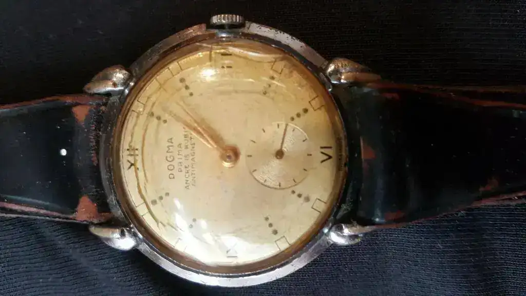

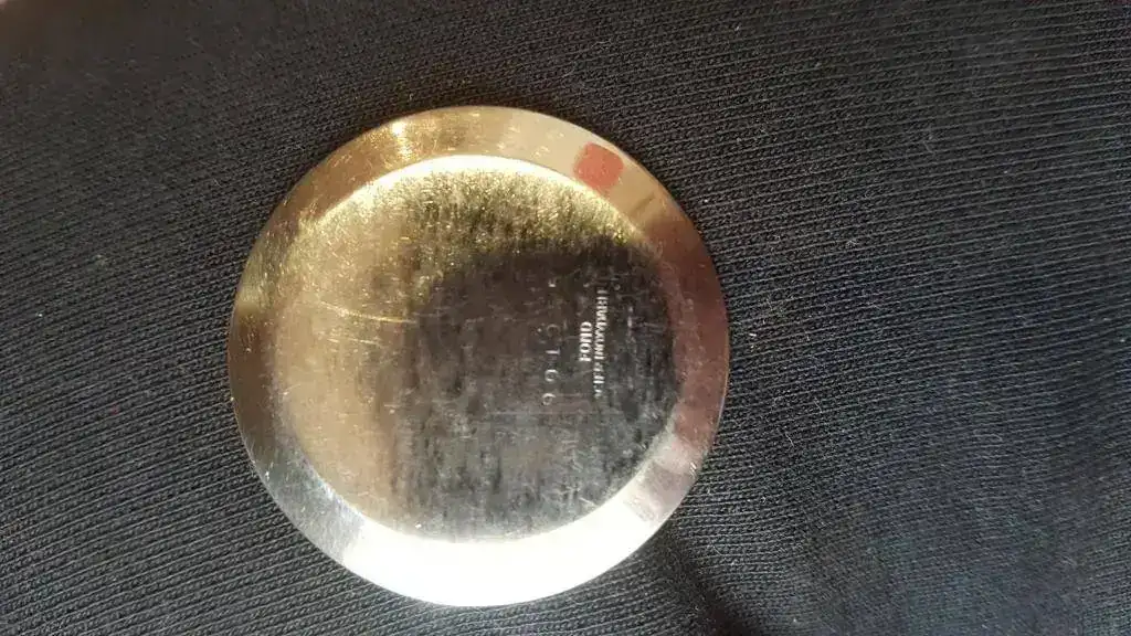

Muy buenas, un dogma para mí colección. Alguien me podría decir el año, nr de serie 901955 .Saludos gracias. 20190317_130900.webp20190317_130916.webp20190317_131017.webp20190317_130916.webp
hola. Dogma no era una firma manufacturera. Es decir, no construía sus calibres. Los compraba a terceros, es decir compraba ebauches. No hay rastro de seriales. Como mucho podremos averiguar que calibre es y de que manufactura salió. Para ello coge una lupa y con buena luz mira por debajo del volante, y dinos que logras ver, números y logo.
Hola Juamle... Tienes un exclusivo y casi único Fhf 76.... Supongo que como otros tantos de miles propietarios de Fhf del planeta... Enhorabuena
La esfera se aprecia en buen estado y bastante original. El plexi (cristal) para cambiarlo. La máquina ya te lo han dicho. La fecha de fabricación... qui lo sa. Resumen: con un poquito de mantenimiento y cariño, puede salir un buen Isco :D. No, perdón, un buen Dogma.
No veo nada debajo del volante.ni una ralla.no hay nada. Donde tengo que mirar para saber el año?
ya se ha dicho que de esta marca no hay archivos. Para localizar el calibre debajo del volante imprescindible luz, lupa y suerte. Pero ya te han dicho que es un FHF. En el logo 111111.webpveras que la primera F esta invertida.
