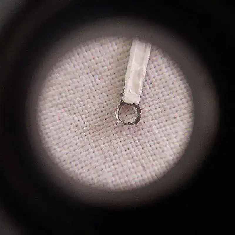

La primera herjía, estado de la reparación (el segundero lo llevaba suelto)

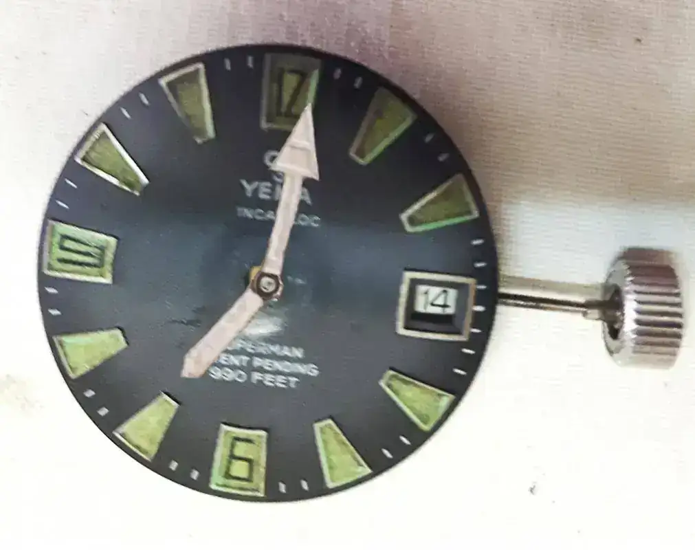

El muy inconsciente, después de la conversación, me propone si le podía quitar la pintura, le indico la realidad de mi experiencia y que nunca había pintado, vemos precios de pintura fosfi, le viene mal el gasto (está jubilado y con muchos gastos últimamente) e 'iluminado' de mí le propongo experimentar con esmalte de uñas y si mas adelante quiere se sustituye por la pintura correcta.
Bueno, pues la segunda herejía

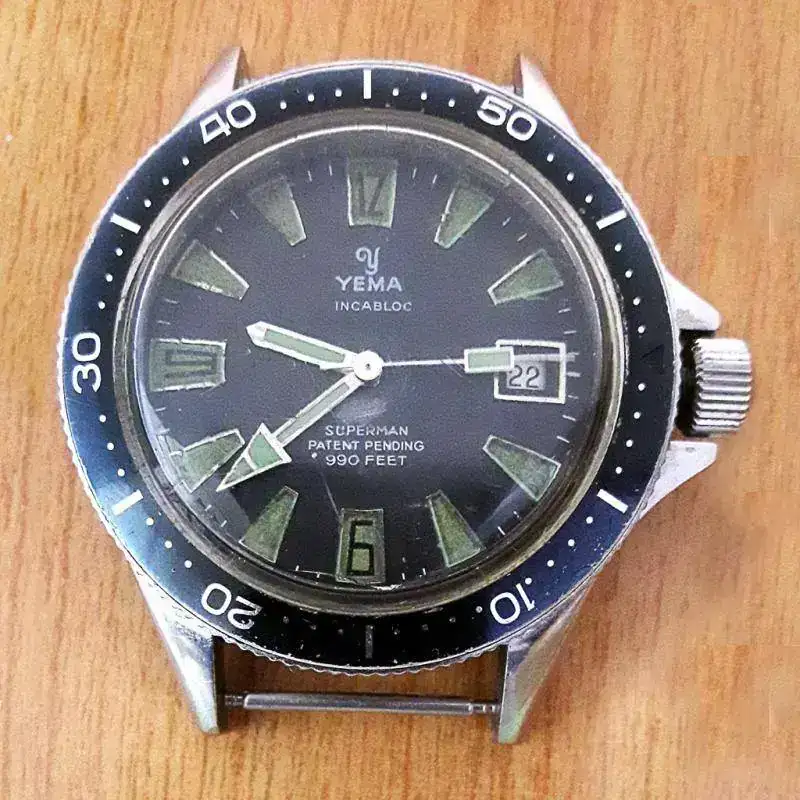

(Las deformaciones que se aprecian en las agujas son fruto de las refracciones de la luz en los múltiples rallajos que tiene el plexi, el reloj fue usado para el fin que fue diseñado y buceó innumerables veces y chocó con formaciones de corales y demás elementos submarinos)
Por lo menos creo que ha quedado aparente aunque no sea una restauración ortodoxa.
Ya se lo avisé, pero como era dejarlas blancas o con el esmalte, pues el propietario eligió (que se ponga una linterna en la mesita, jajaja)
