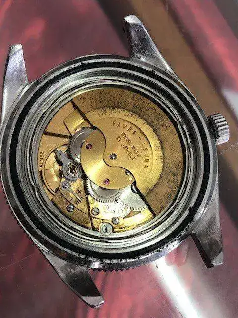

Hola, buenas tardes.
Estaba yo pensando en la posibilidad de enderezar las asas de un reloj...
Y no me refiero de forma “casera”, que también, sino por un profesional de esto.
He comprado una pieza importante a buen precio, precisamente porque tiene un asa un poco doblada, y antes de ponerme a darle martillazos, quiero saber un poco más sobre si es factible o no este tipo de arreglos. Entiendo poco de aceros, templados o no...
En la foto no se aprecia muy bien pero una está un poco “metida”.
Gracias de antemano.
Arturo.

Por la foto parece ser una caja de acero.
Si ese es el caso con calor y mucha paciencia se la puede ir enderezando de a poco. Vamos... unas décimas de milímetro cada vez y dejándola enfriar para luego volver a hacerlo. Esa es mi experiencia.
Querer hacerlo de una vez es receta para el desastre. Y, por supuesto, no a los martillazos sino palanqueándola con delicadeza.
Suerte.

Si la caja es de acero siempre queda la solución de soldar en caso de rotura, a mí me arreglaron unas asas y quedan bien.
No lo intentes, busca la ayuda de un profesional.

Doblar el asa de un reloj es imposible.
Ahora bien: doblarla para estropearla es imposible pero posible, a la vez que doblarla para arreglarla es imposible pero imposible.
Murphy, qué falta que nos haces...!
Muchas gracias a todos los comentarios constructivos. He entendido un par de cosas; nada de martillazos caseros, y lo bien que lo hice al estudiar una carrera de letras...

Hola.
Has de perdonar mi mala visión y por eso pregunto ::blush::
El asa ¿está acercada en dirección al otro asa o además algo hacia atrás?
Ya digo que no veo bien, pero me da la sensación de que está desplazada hacia atrás como unos 3mm pero mantiene la distancia correcta con respecto a la otra ¿no?
No llego a ver el asa que dices que se dobla, pero si la correa se puede enganchar bien y no se suelta yo ni me molestaba en tocarlo, porque puedes preparar una importante. La verdad es que veo complicado que a martillazos (suaves) y calor lo consiguieras, acabarías chafando el asa sin enderezarla, en todo caso tendrías que hacer palanca de alguna manera, cosa que veo muy muy complicada. Si puedes poner una foto donde se vea más claro mejor!
Yo puedo aportar poco al tema, salvo que en el foro hay un verdadero artista del acero que es paisano. Los trabajos del compañero Bat3 son siempre impecables. Puedes consultarle a ver qué dice él.
