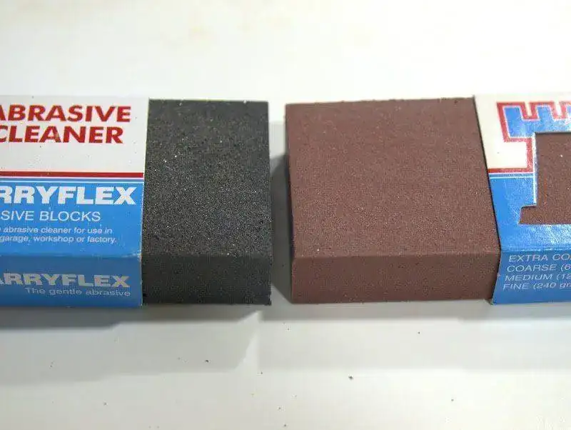

Te ha quedado muy bien! y si quieres dejarlo ya "pofesional", compra un poco de Garryflex... hay 3 tipos de dureza, el medio de valdrá para todo y lo dejarás como salido del horno!! un saludo!
Qué es Garryflex? Y dónde se consigue?

El garryflex es un producto, del tamaño de una pastilla de jabón y para que te lo imagines, como una goma de borrar boli... se corta en trozos a tu gusto con un cutter y lo vas usando.
Al pasarlo por el reloj como es abrasivo, le da ese acabado cepillado, siempre claro en el sentido original de reloj... es decir, lo vuelve a "arañar" como salido de fábrica.
Hay tres tipos, blando, medio y duro, y el medio es el más polivalente, dejando el reloj impecable!! una vez cada tres meses le das una pasadita unos minutos al reloj y lo dejas nuevo.
El precio, en torno a los 12 euros... puede que menos y puede que más, depende el sitio.
Por Ebay lo venden si no me equivoco, y en Madrid en Sol, en Ruiz Revuelto, ahi lo compré yo.

Mejor que frotarle con un estropajo, es con garryflex
