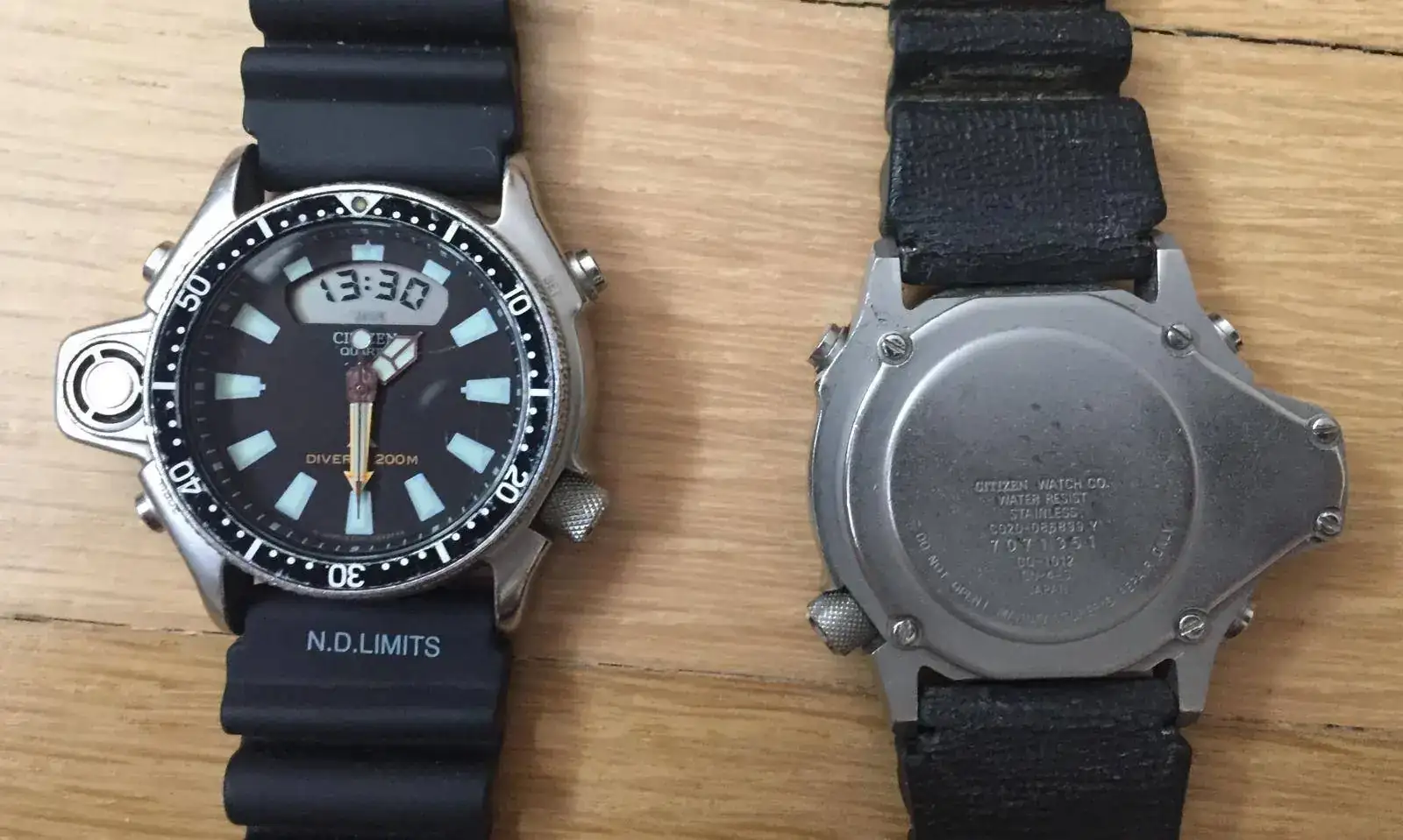

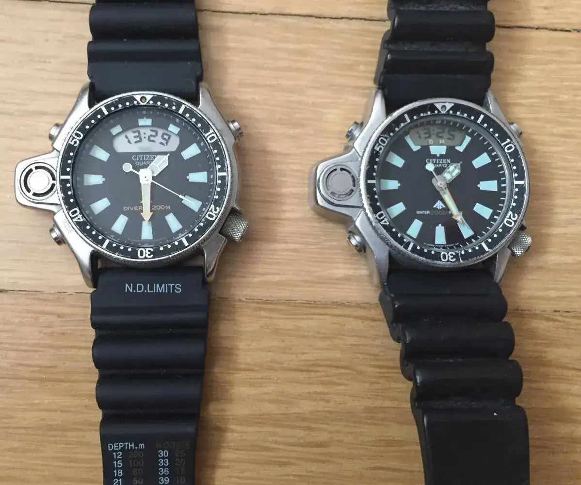

Como decía en la primera parte del hilo, hoy en día esos complejos cálculos los efectúan multitud de Ordenadores de Buceo, que además no tienen un precio elevado; pero antiguamente sólo existían las Tablas de consulta, y durante la inmersión sólo podíamos recurrir como ayuda al empleo de pequeñas tablas en los diales, biseles o correas de los relojes de buceo.

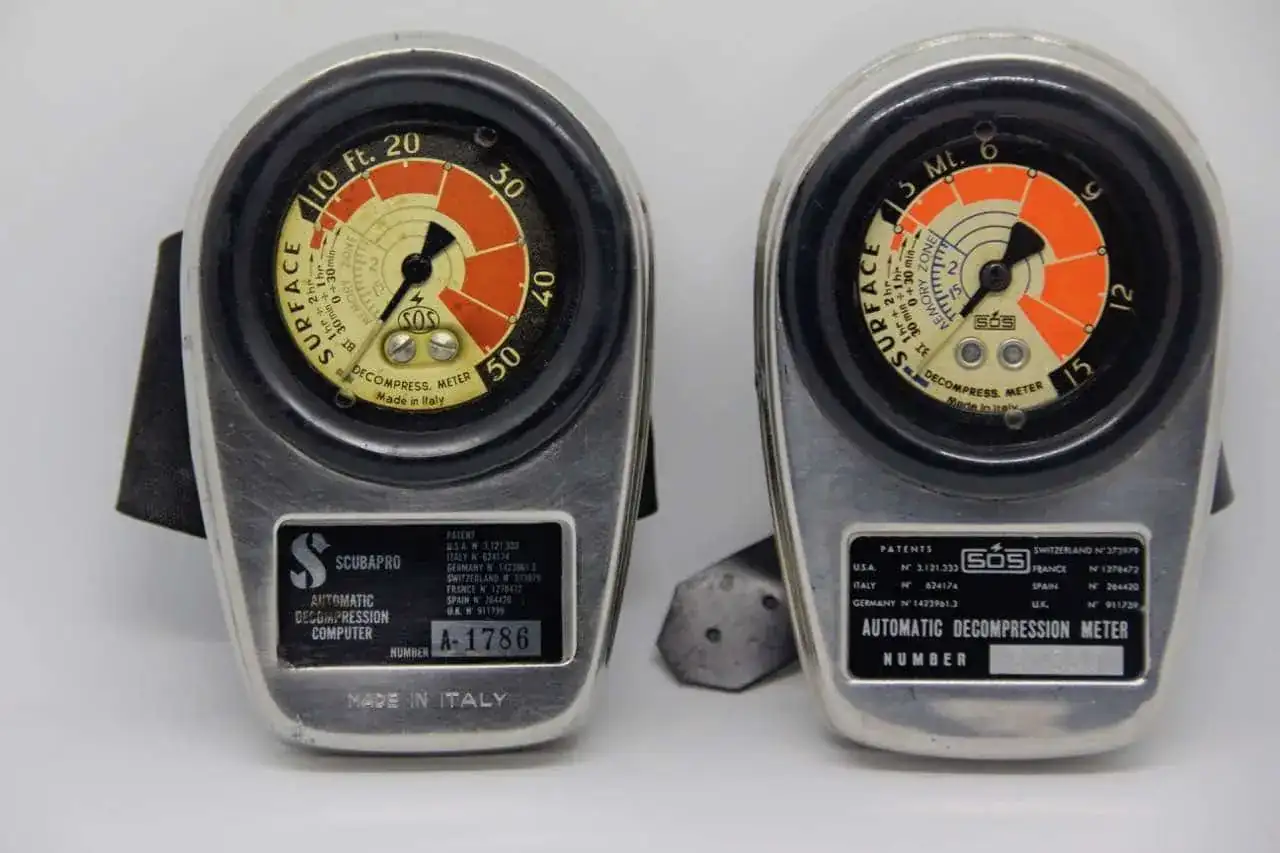

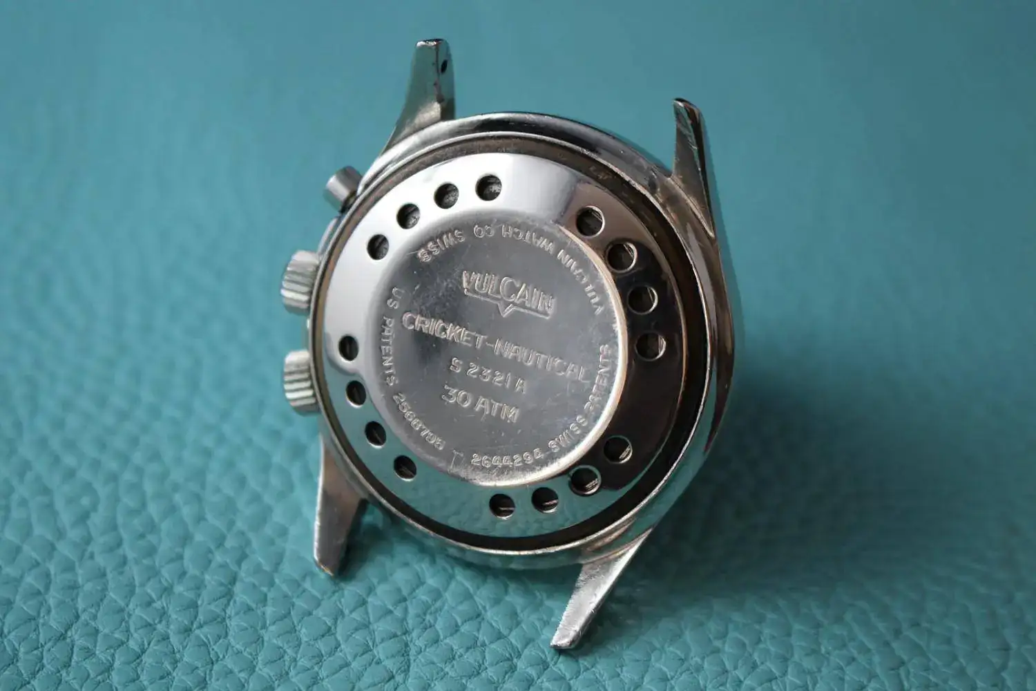

Poco después, en 1961, aparecerá otra pieza espectacular, Vulcain Cricket Nautical (Ref. S2321). Impresionante reloj con caja EPSA Super Compressor de 42mm con una resistencia también de 300m y que incorpora el avanzado calibre Vulcaín 120, con alarma para avisar al buzo de un intervalo de tiempo, y con dial giratorio con tabla de descompresión y una ventana donde se muestran los tiempos y paradas de descompresión. Toda una innovación que alcanzó fama de la mano de Hannes Keller, al batir en 1962 el Récord mundial de profundidad en inmersión al llegar a 333 m (1000 ft) luciendo un Vulcain en su muñeca; y que además fue la primera inmersión en usar una mezcla de gases con Helio. Lamentablemente en esta inmersión fallecieron dos personas, el buzo acompañante Peter Small y otros joven buzo de apoyo. Eso no se recogió en la publicidad que acompañó al evento...
Estas unidades además de escasas son carísimas, por su espectacular estética debida a ese dial giratorio y la presencia de dos coronas y un pulsador. Eso hace que superen incluso a los más raros Cornavín. Algunas unidades rondan los 30.000€.

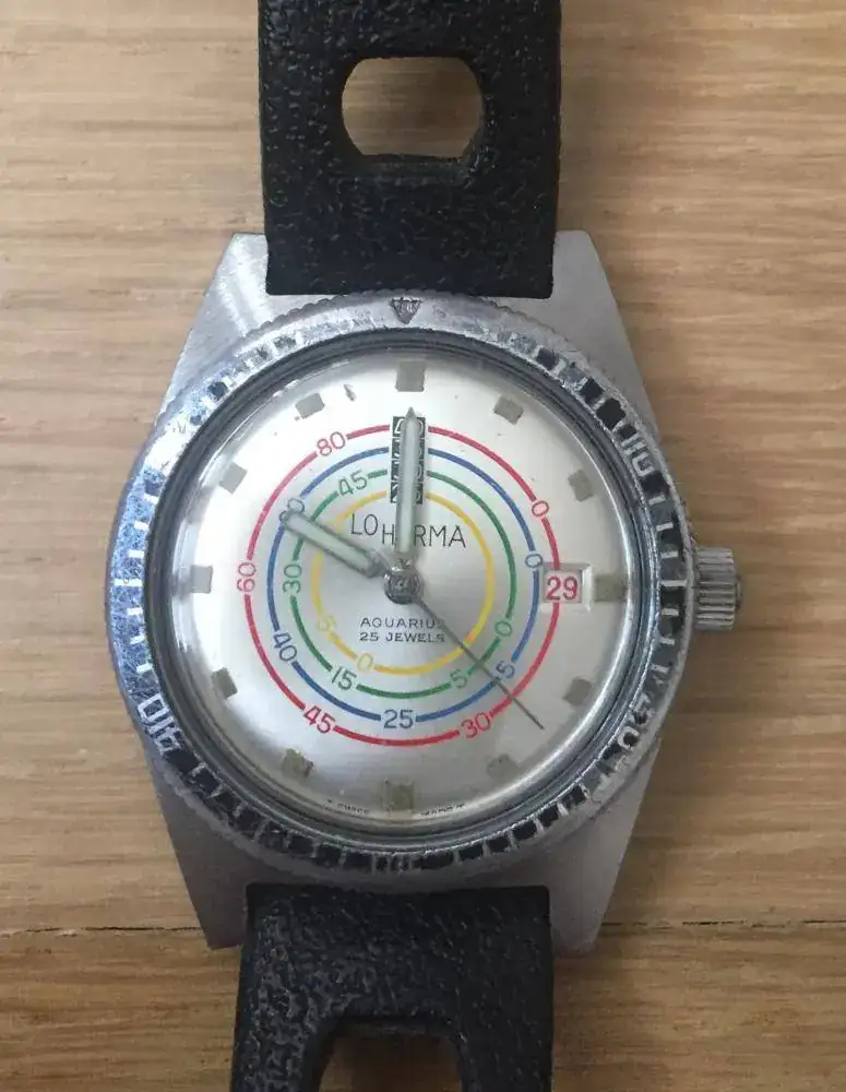

Dentro de las marcas podemos encontrar al modelo Aquarius de Buler o de Lo Herma. A este último pertenece mi unidad. Un skin diver especial y bastante más asequible que sus compañeros de exposición.

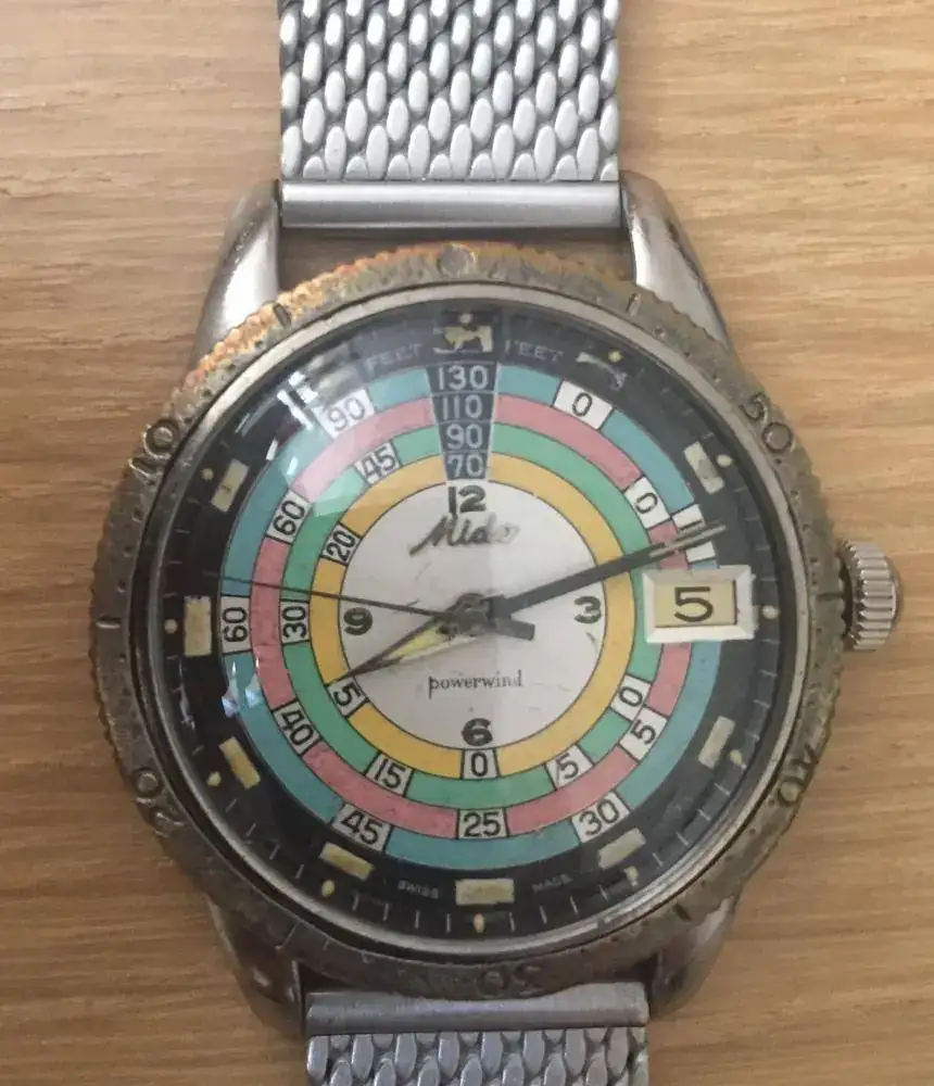

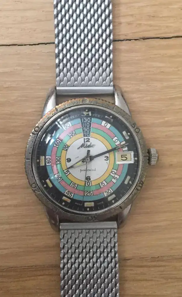

A finales de los 60, en 1968, aparece otro modelo con una tabla muy visual sobre los tiempos de descompresión y empleando un calibre más sencillo sin alarma; el Fortis Marinemaster Ref. 6237. Luciendo una típica caja 42 mm EPSA Super Compressor de dos coronas, siendo la superior la usada para mover el bisel interno giratorio. Esta primera serie estará alimentada por ETA 2472 a 18000 alt.
Posteriormente, alrededor de 1972, aparece una evolución , Fortis Marinemaster Ref. 6337 con ETA 2783 a 21600 alt. Este modelo es tristemente conocido por el elevado número de unidades “fakes” en el mercado; de hecho ya en este foro algún polémico hilo trato el tema; por lo tanto no voy a entrar en el mismo.

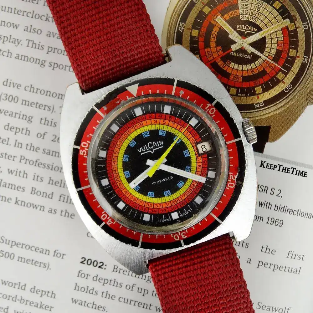

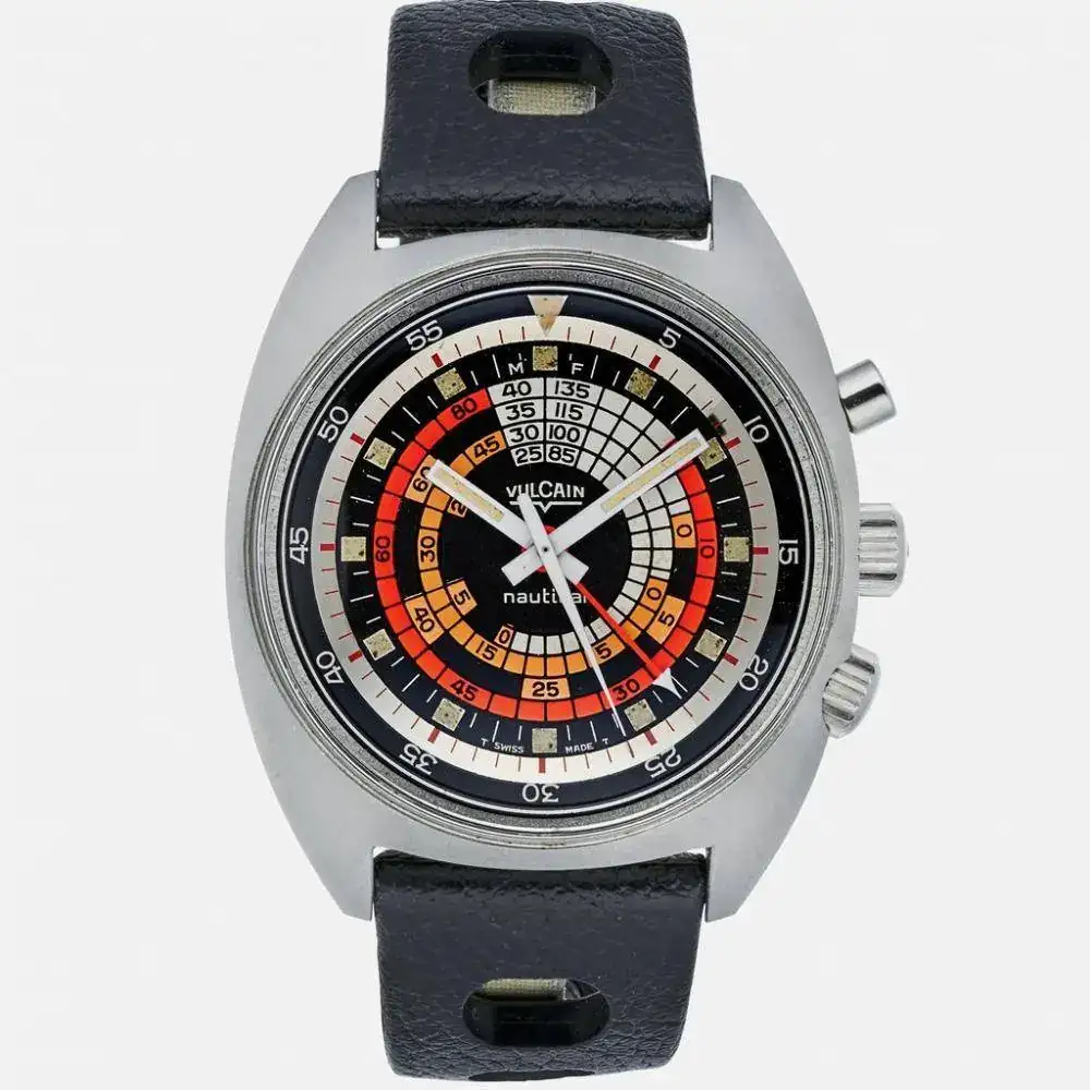

Vulcaín utilizó esta idea de dial a la hora de renovar su Nautical en 1969, evitando la necesidad de la ventana en el dial que mostraba los tiempos de descompresión y simplificando el calibre. Así verá la luz la referencia Vulcain Cricket Nautical S2322, con caja SC de 42 mm y 300 metros de resistencia y el calibre Vulcain 120 modificado con alarma.
Aunque algunos dicen que la idea original de ese diseño de dial fue de Vulcain, dado que en 1968 se pudieron ver unidades de Vulcain 96-4, relojes tipo diver más económicos, con calibre FHF manual 96-4, con una solo corona dado que no llevan caja Super Compressor. En fin, dejamos ese tema sin dar una certeza total que quién copió a quién.

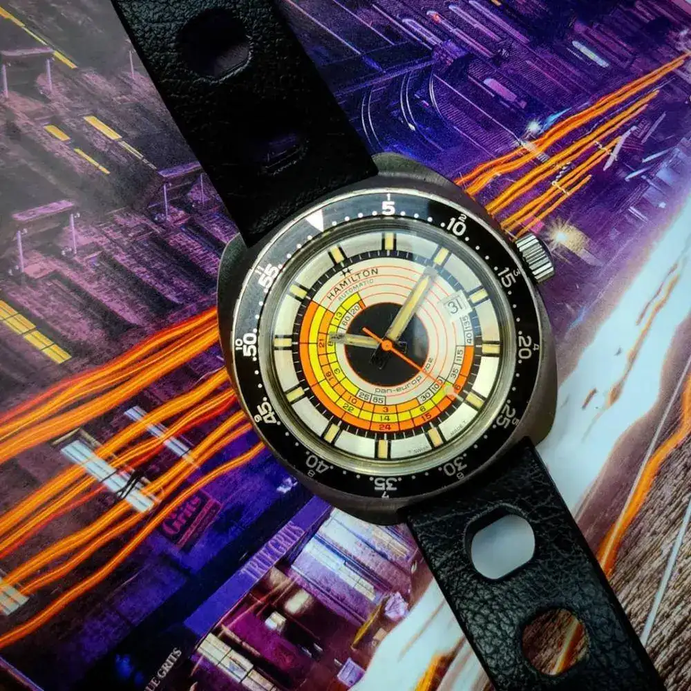

El que si fue claramente una copia, fue el Hamilton Pan-Europ 702 de 1970, con caja de 42mm y calibre Hamilton 64, que eran básicamente ETA 2452. eso no impide que hoy en día este bastante bien cotizado.

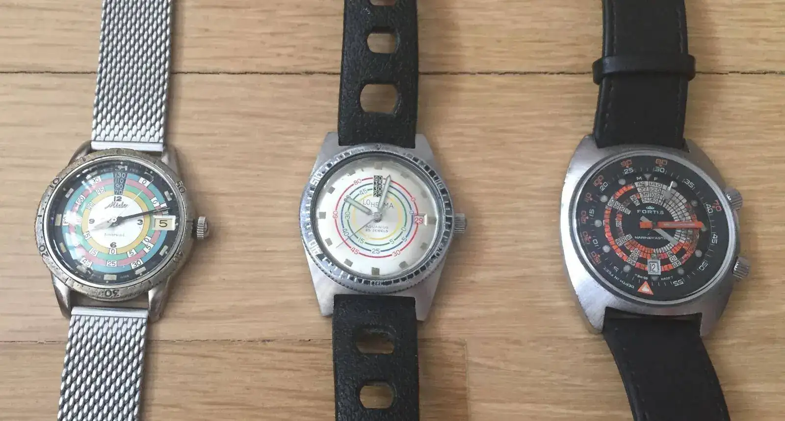

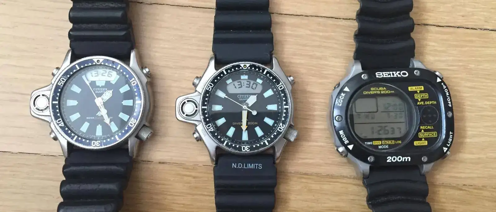

Foto de mi trio “Decompresion Dial”; donde se aprecia que han trabajado a lo largo de sus años!!.

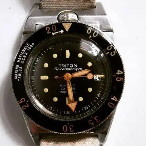

Quizás el modelo que primero mostró en su bisel esas referencias sea el mítico Triton Spirotechnique de 1960, con versiónes de bisel graduado en metros “MARINE NATIONALE TABLES G.E.R.S. 1960”. También tuvo versión para el mercado americano : “ACCORDING TO US NAVY TABLE”.

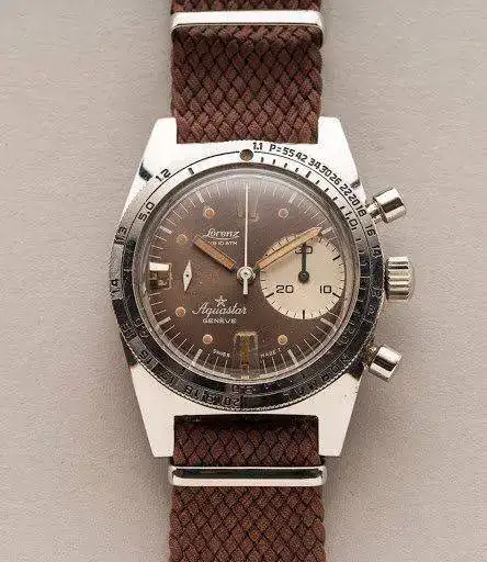

Después será otro modelo mítico dentro del mundo del buceo el que haga su aportación. Aquastar Deepstar de 1965, con un bisel que muestra los tiempos de difusión del nitrógeno, y que había de compararse con unas tablas que se entregaban junto al reloj. Este bisel fue patentado en 1964 (patente CH436140A). Esto unido a su fiable cronógrafo valjoux 23 explican porqué fue tan usado por el Equipo del Comandante Cousteau, y porque un ejemplar en buenas condiciones supera los 10.000€.

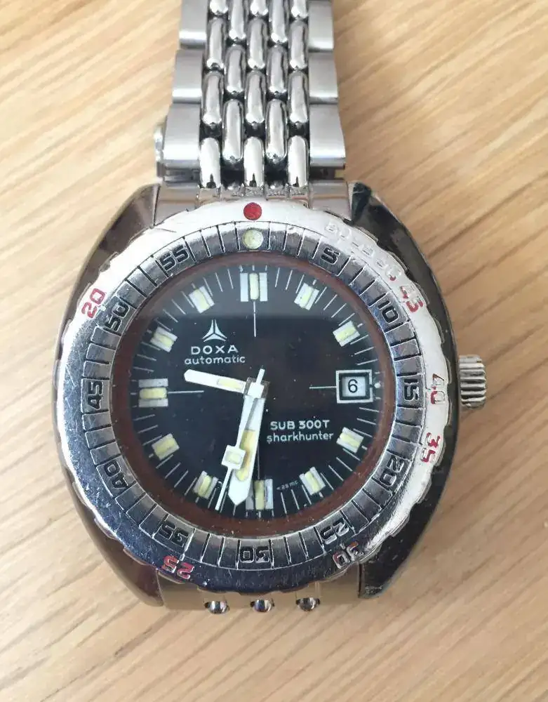

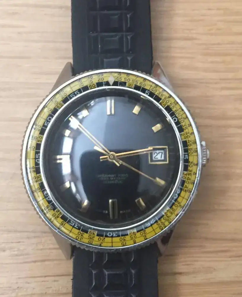

En 1967, otra empresa mítica del buceo hace su aportación : Doxa Sub 300T con sus patentados “No Deco Bezel” y su armis “Grano de Arroz”. Estos biseles también fueron usados por relojes Eterna Super Kontiki y Heuer. A continuación muestro esquema de la patente y del funcionamiento del mismo.
En esta ocasión si puedo lucir dos relojes Doxa con sus biseles “No Deco”, uno vintage “pata negra”, Sub 300T Sharkhunter, y uno más actual “Sub 750T GMT Diving Star” con un preciso ETA 2893-2.

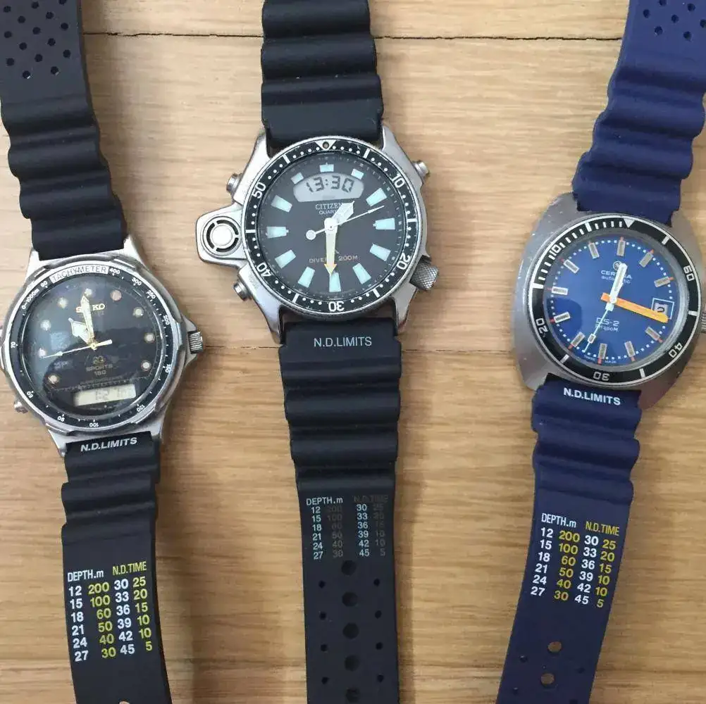

En cuanto a la correa, aquí no hay más que una referencia y un modelo a enseñar. El caucho “N.D.Limits” que Citizen ideo en 1985 para su innovador Citizen Promaster Aqualand I C020-C023.
Esta correa tiene unos pliegues que permite autoadpatarse al uso con neoprenos sin necesidad de extensiones, y ademas una Tabla de Tiempos máximos de buceo a diferentes profundidades SIN necesidad de hacer Decompresión basada en las Tablas de la US NAVY Diving Manual; por eso la denominación “No Decompresión Limits”. Esos límites van desde los 200 minutos a 12 metros (40 ft), a los 5 minutos a 45 metros (150 ft), en intervalos de 3m en 3m (10 feet).
Estas correas se pueden usar con muchos modelos de diver logrando una estética muy acertada.

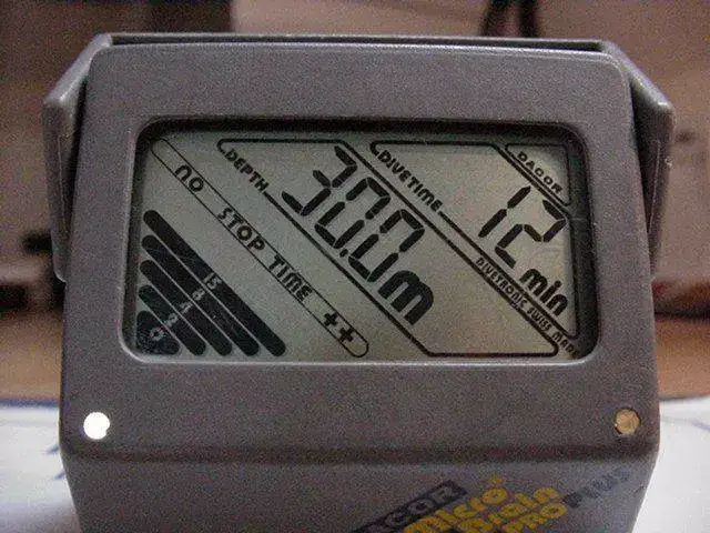

1984 ; Dacor mejora su modelo DDC y lanza el Dacor MicroBrain, primer ordenador para el público que calcula las paradas DC necesarias; nace el Buceo Deportivo.

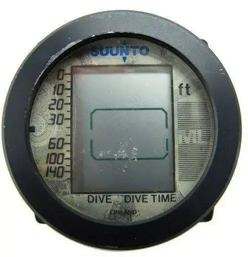

1986, la empresa finlandesa SUUNTO lanza el completo modelo Suunto SME-ML

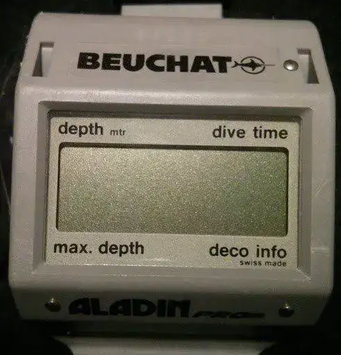

1987 ; Beuchat / UWATEC modelo ALADIN; para muchos el primer ordenador asequible y funcional del mercado.
Pasado 1990, la rápida evolución de la electrónica acelera de forma exponencial la evolución tanto de ordenadores de buceo como de relojes relacionados con este tema, por ello podemos dar por finalizada la historia de estos “Vintage No Limits”

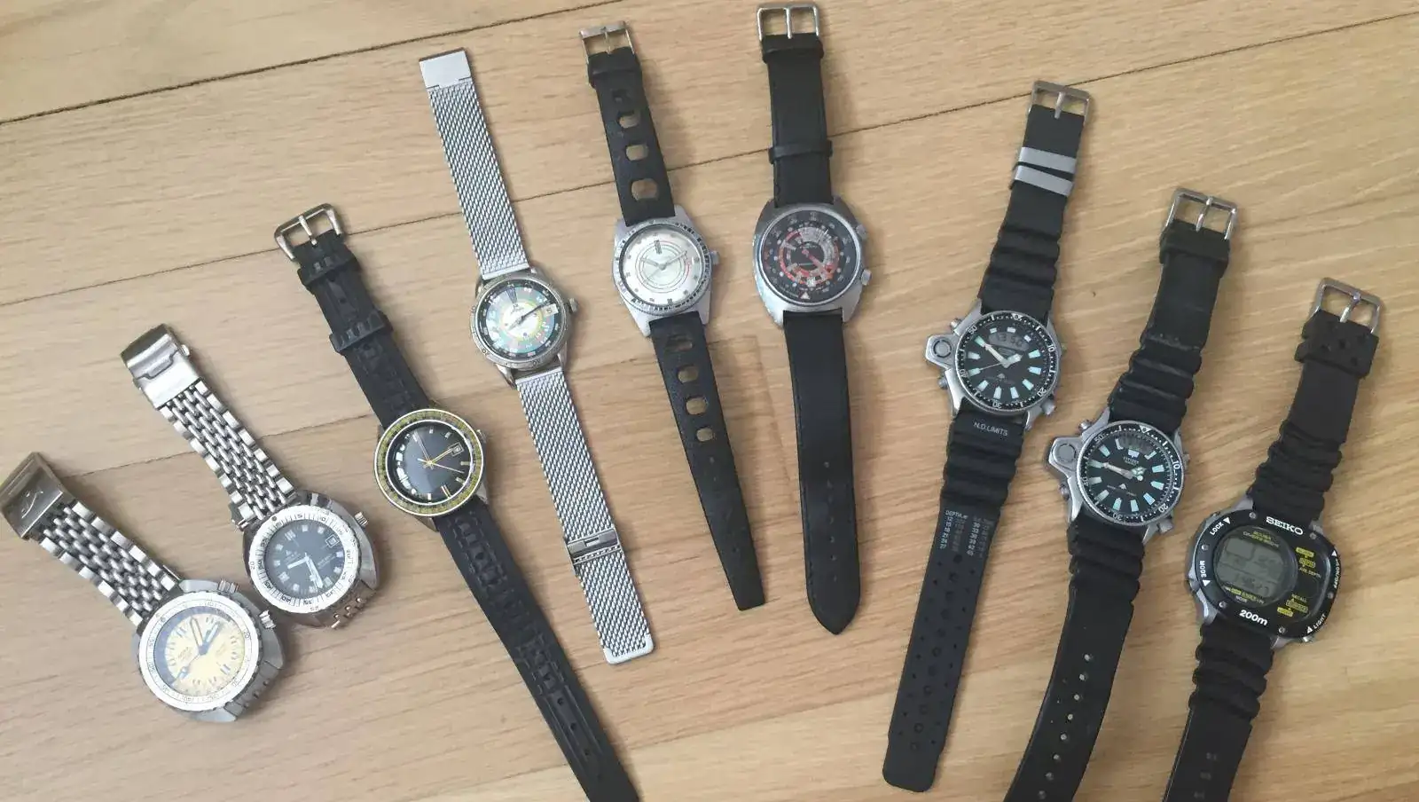

Finalizo con una foto del grupo. Mucha salud para todos !!

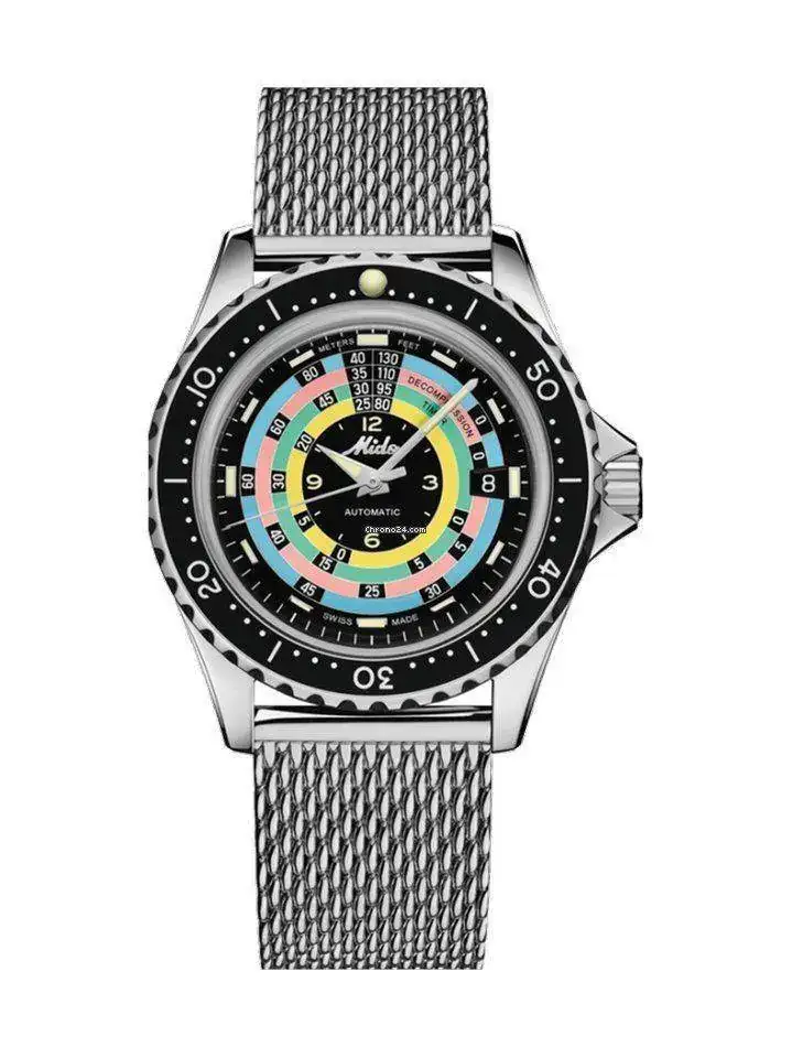

Por cierto, no sé si ya se ha comentado pero Mido reedita este año el Rainbow con muy buena pinta

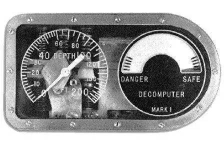

El primer lugar en el cuál los relojes mostraron información referente a las Tablas de Descompresión fué en su dial; y el primero de todos lo hizo en 1956, un reloj desconocido para la mayoría de los aficionados a la relojería y que sin embargo es el sueño de algunos otros entre los que me incluyo. Cornavin P810 AMF DIVERS, un reloj con un tamaño de 42mm , grande para esa época y que incluye entre sus peculiaridades tanto un calibre Felsa 810 Jumping Hour, como el primer dial con una tabla de Descompresión. Un reloj herramienta del que se fabricaron muy pocas unidades dado lo incipiente de la actividad subacuática de aquellos años. Es raro encontrar algún ejemplar y además se debe estar dispuesto a pagar cifras entre los 10.000€ y 20.000€. Ya de por sí Cornavín es una marca desconocida para muchos, aunque en su momento era sinónimo de la más alta calidad suiza.
De momento tengo que conformarme con aportar la foto de un ejemplar de la red.

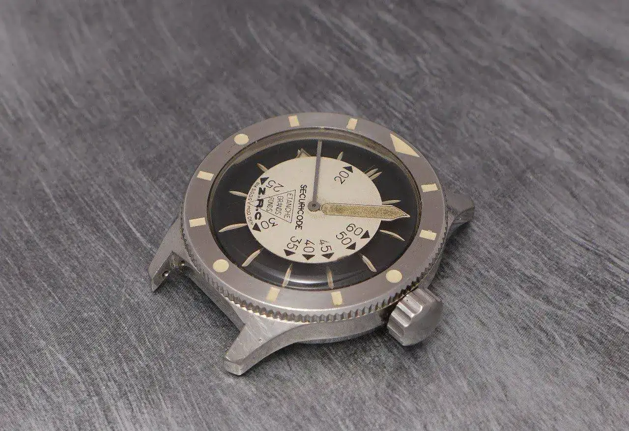

Afortunadamente si dispongo de un ejemplar del segundo reloj que lució una tabla de descompresión en su dial : Mido Powerwind Ocean Star Diver 1000ft (Mido 5907 “Rainbow”). Este reloj salió en 1959 y se fabricó hasta 1965. Contaba además con una contundente caja monobloque de 38 mm resistente a unos increíbles 300 m. Su calibre era un AS 1717 y su tabla de descompresión incluían colores para facilitar su lectura respecto a la monocromática del Cornavín. Mi unidad es “MK2”, es decir fabricada entre 1961 y 1965, incorporando el calibre MIDO 1137OC con fecha y dial “Black”. Uno de esos relojes que uno nunca sabe cuándo lo podrá tener al alcance.
Estos ejemplares tampoco son muy sencillos de encontrar, y su precio aunque bastante más económico no deja de ser importante, hablamos de cifras superiores a 5000€.

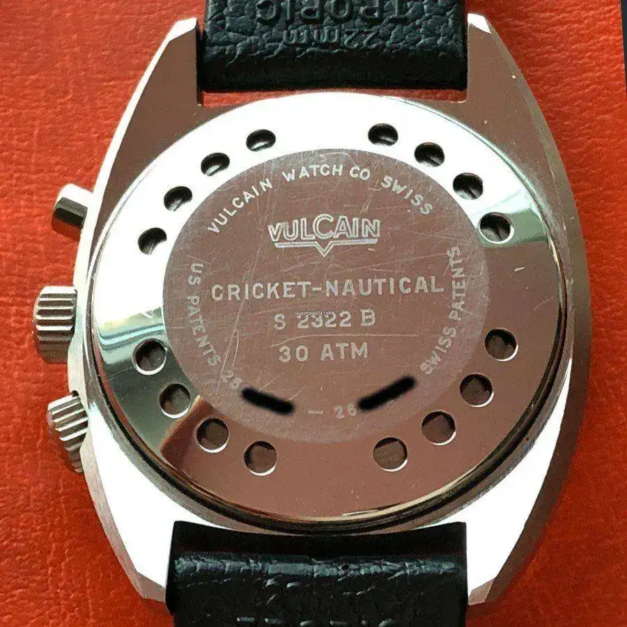

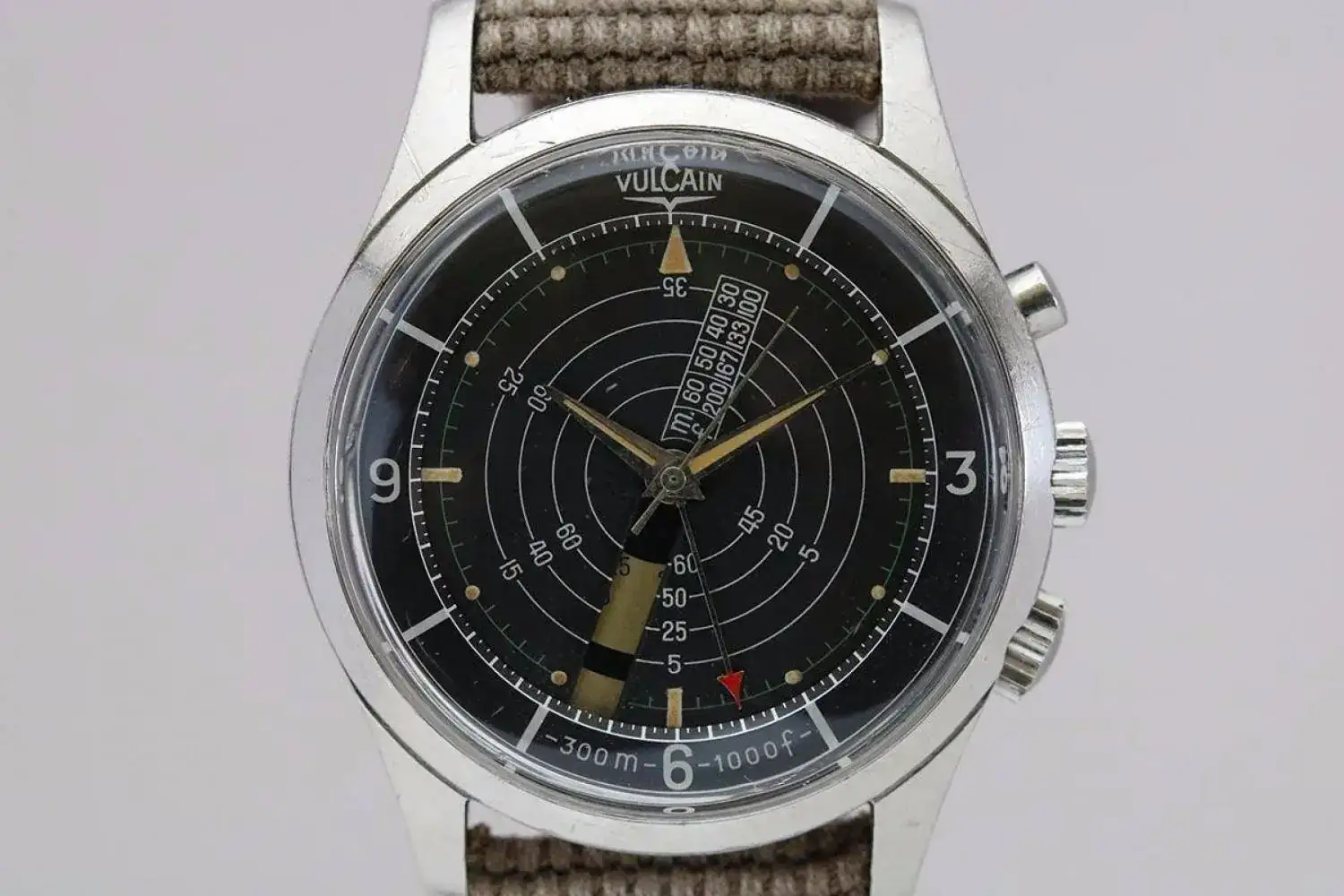

Ver el archivos adjunto 849414
Ver el archivos adjunto 849411
Ver el archivos adjunto 849413

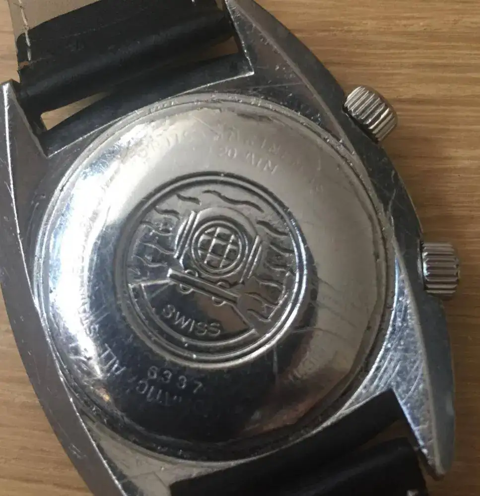

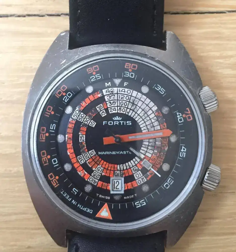

Presentaré mi unidad con algunas aclaraciones en su descripción. Es una Ref. 6337 con caja SC con la escafandra y referencias típicas de EPSA grabadas en profundidad por el interior y en relieve por fuera, donde aparece la referencia de serie de Fortis. Con fecha de fabricación también grabada en el interior, de Noviembre de 1972 ( No Abril de 1970). Calibre ETA 2783 de 21 jewels, aguja minutera en rojo, y por ultimo con marcas “redondas” horarias de lumen que acompañan siempre a los diales marcados “Depth in Feet”. Creo que con esos datos se aclara bastante el tema.
Ver el archivos adjunto 849383
Ver el archivos adjunto 849384

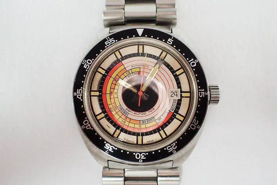

Ver el archivos adjunto 849393
Ver el archivos adjunto 849394

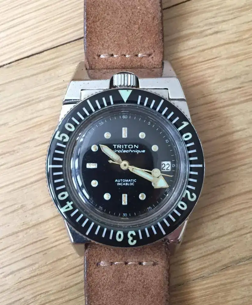

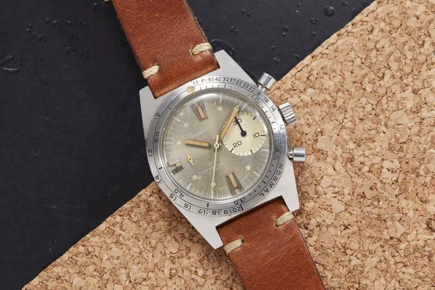

Ver el archivos adjunto 849396

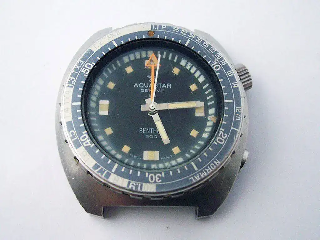

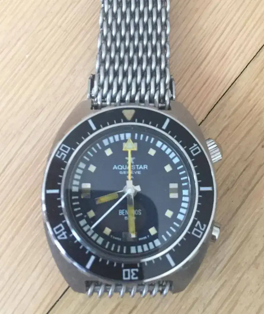

Ver el archivos adjunto 849417
Ver el archivos adjunto 849400
Ver el archivos adjunto 849401

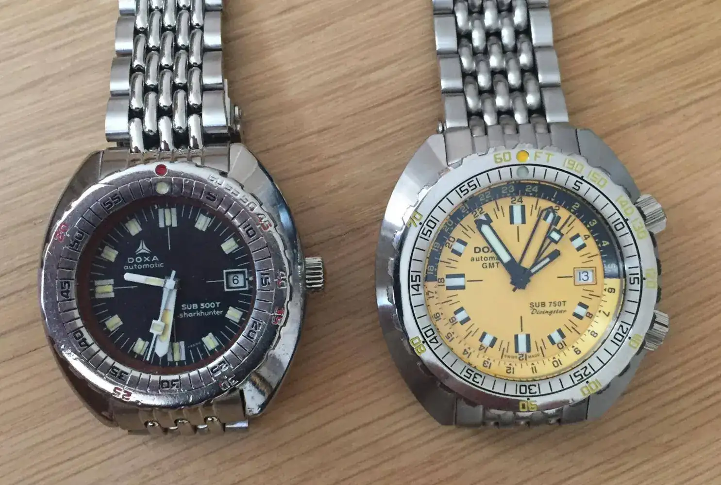

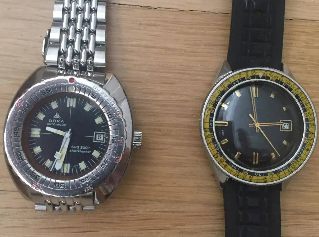

Ver el archivos adjunto 849402
Ver el archivos adjunto 849403
Ver el archivos adjunto 849404

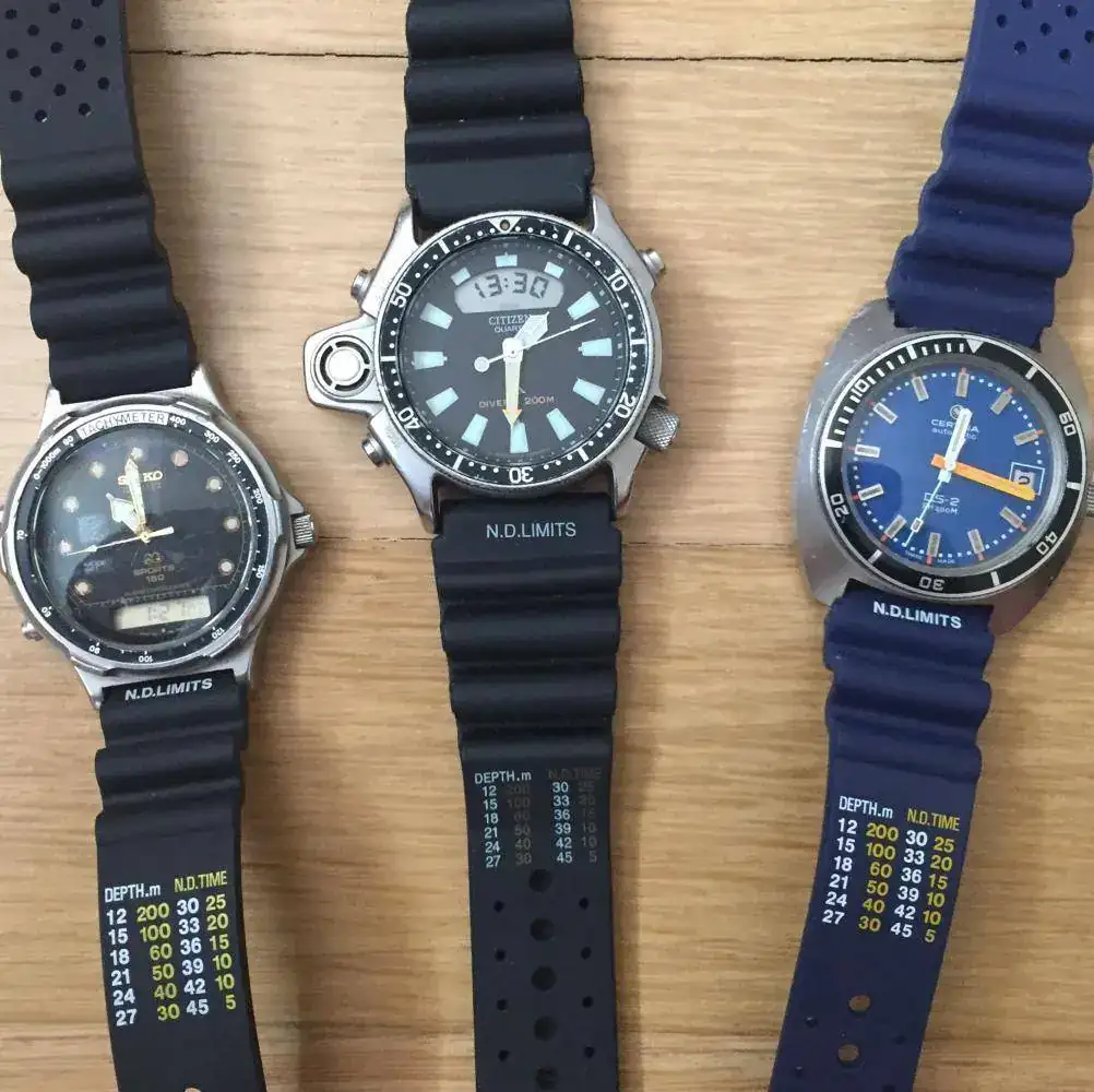

Ver el archivos adjunto 849436
Ver el archivos adjunto 849435

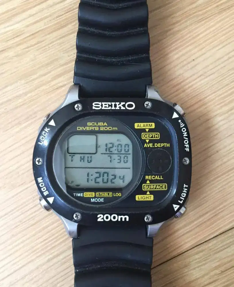

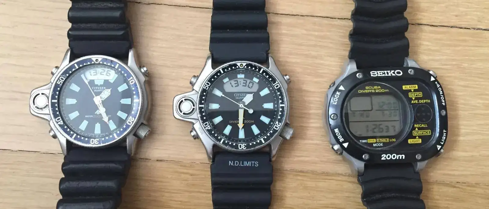

Y finalizo este largo hilo con los primeros auténticos relojes-ordenador de inmersión: Seiko M725 (Gold) y M726 (Gris, aparecen un poco después ) de 1990. Es una evolución importante respecto al Aqualand de Citizen.
Estos relojes incluían la tabla de Descompresión de los US Divers. Tenían profundímetro, media tiempos de buceo y superficie, calculando y mostrando el tiempo de descompresión requerido en la siguiente inmersión. Con memoria para 30 inmersiones. Podía determinar si se podía volar en avión, según las inmersiones realizadas, etc..
Fué incorporado por buzos profesionales, investigadores y diferentes Fuerzas Especiales. Sus casi 8 años en catálogo indican el nivel alcanzado por estas piezas que actualmente se van cotizando mucho por lo espectacular de la caja.
Mi unidad es un monstruo de herramienta que necesita del ambiente subacuático para estar como en su casa.

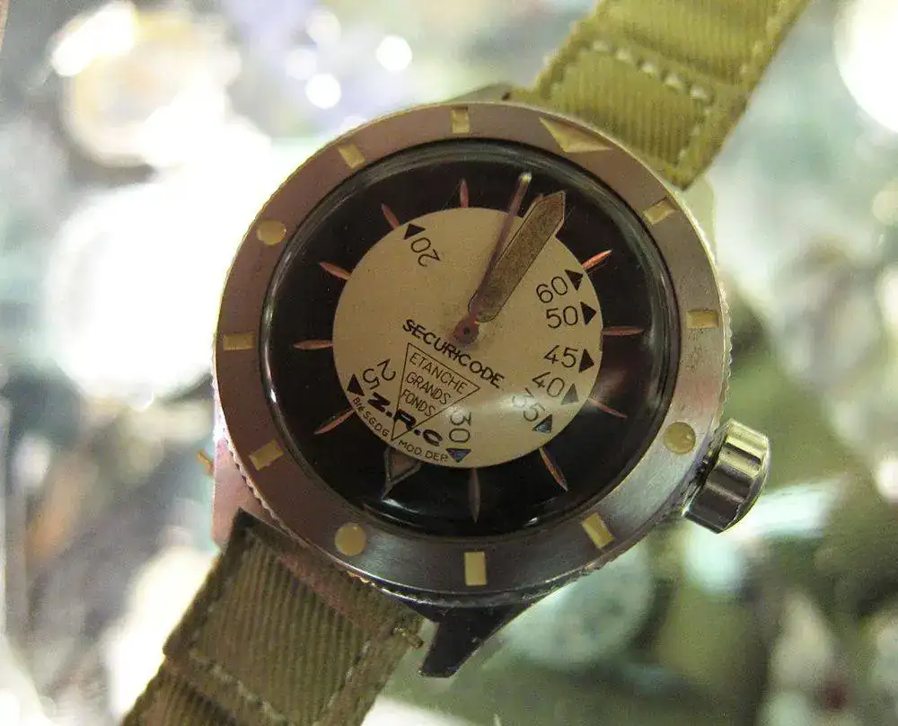

Ver el archivos adjunto 849437
Estos son los auténticos precursores de los ordenadores de buceo de pulsera :
Ver el archivos adjunto 849438

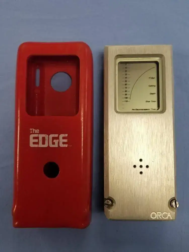

1983; Orca EDGE. Primer ordenador de buceo accesible comercialmente al público; pero con una limitada capacidad de producción de 1 unidad al día. Además No calcula las paradas necesarias DC. Su tamaño y diseño nos recuerda a los primeros Ipod.
Ver el archivos adjunto 849447
Ver el archivos adjunto 849446
Ver el archivos adjunto 849444
Ver el archivos adjunto 849440

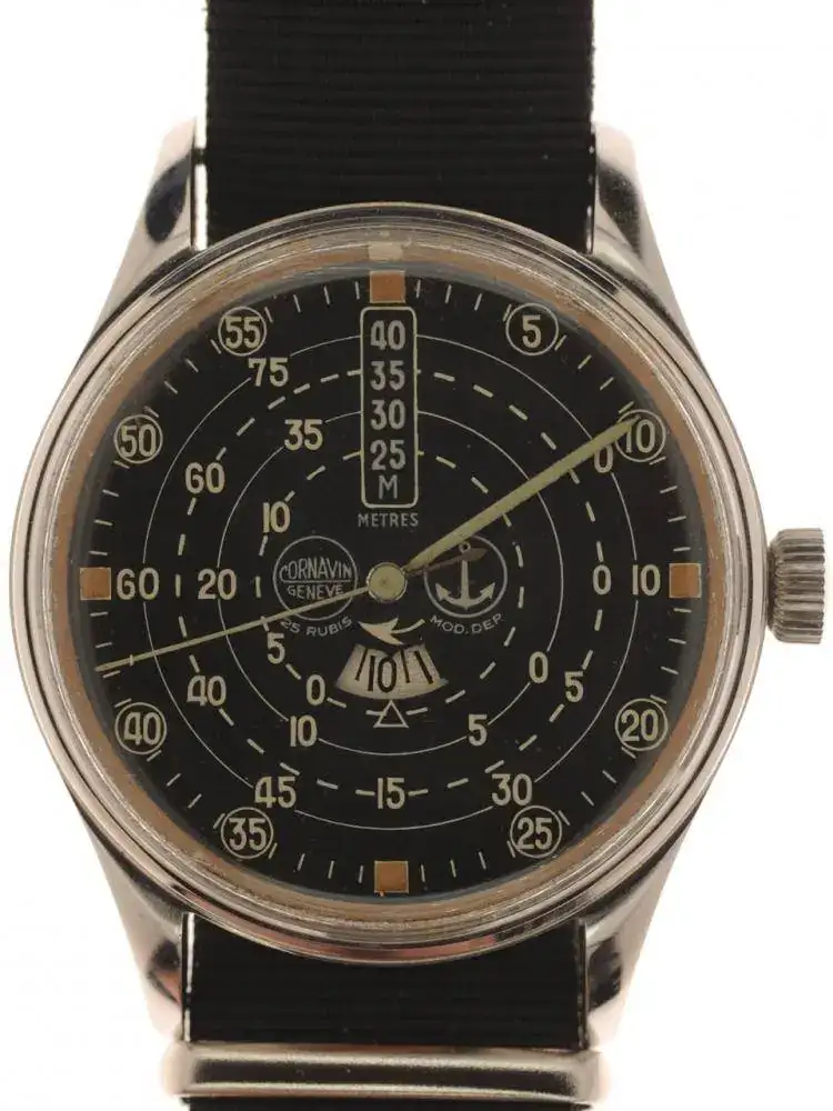

Acabo de recordar otro ejemplar digno de mención, sólo que muy raro de encontrar y con sistema particular para el calculo de tiempos de descompresión : ZRC Grand Fonds SECURICODE de 1963. Una autentica maravilla de reloj sobre la base del Grand Fonds Type I. Este reloj-herramienta se diseño en 1962 y vio la luz en 1963. Sobre la misma caja 300m del Type I se diseña un disco interno giratorio donde vienen marcadas las profundidades y por debajo de él aparece una aguja horario tipo "Mistery One". Destacando sobre el diálogo , aparece una gran aguja minutera que marca los tiempos de inmersión.
Este fué un Reloj-Herramienta muy especializado y de tirada muy limitada, por eso lo excepcional de encontrar alguna unidad. Es todavía más raro que el ZRC Grand Fonds Type I, que ya es decir.
Los aficionados a los diver vintage mortales no tenemos que conformar con disponer de alguna unidad de los Type II.
Aporto alguna foto de la red.
