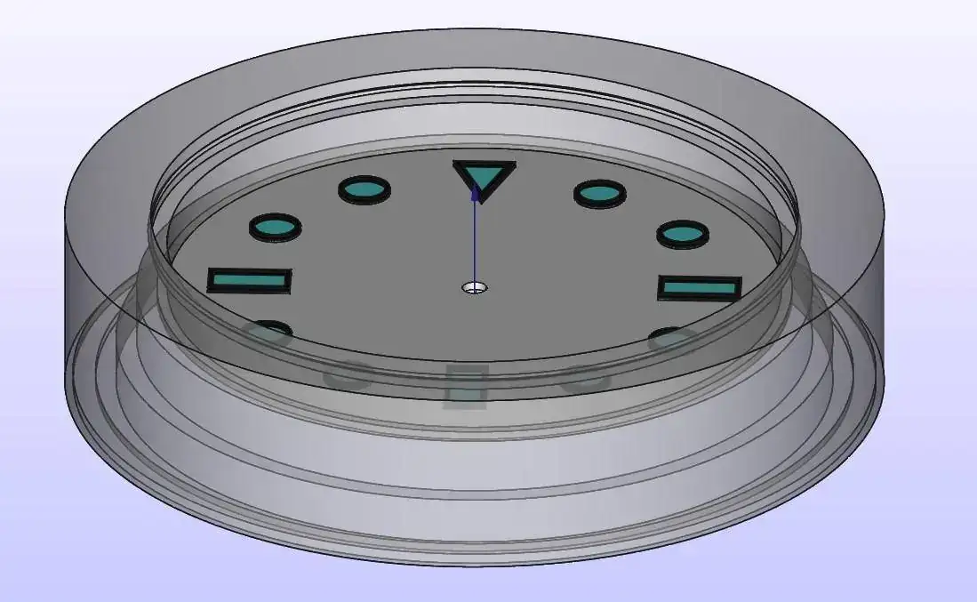

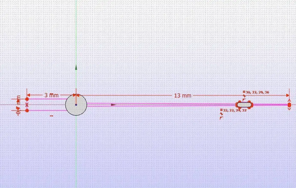

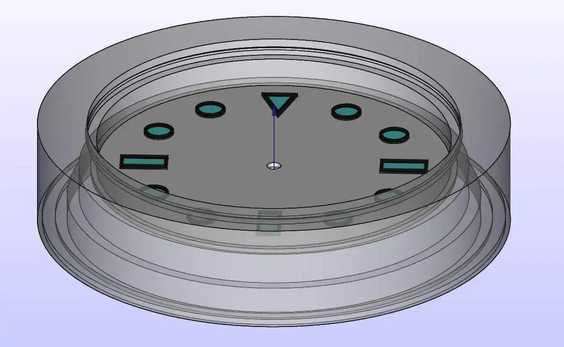

Amigos, quiero compartir mi experiencia con herramientas de diseño por las que he decantado luego de muchos años.
Por qué? Porque hoy, para diseñar una tija para mandar a hacer en un torno CNC, un engranaje, una caja, un dial o cualquier componente de un reloj, podremos acceder a tecnologías impensadas. Podemos diseñar un soporte de un movimiento para nuestro Seiko 7009 e imprimirlo en 3D en resina en casa o mandarlo a imprimir al hijo de un amigo.
Comencé con CorelDraw 2, Autocad y 3D Studio para DOS. Hablamos de principios de los 90s. Pasé por cientos (literalmente) de programas de diseño de imágenes, CAD, CAM, vectoriales y de simulación (túneles de viento virtuales, por ejemplo).
Vamos al grano. En el mercado del diseño (aplicados a la relojería) existen muchos programas específicos (para calibración de movimientos, por ejemplo) y varios genéricos de ingeniería para diseño como Catia o SolidWorks que son ampliamente usados por los fabricantes de relojes. Estos programas tienen licencias inaccesibles para hobbistas, entusiastas o pequeñas y medianas empresas. Además, a los paquetes, normalmente, les faltan o sobran cosas. He tenido que hacer algún programa desde cero porque no existía uno comercial que me sirviera.
Hoy utilizo 2 programas gratuitos, uno de pago (accesible) y otro online.
1) Para imágenes: Photoshop es líder pero la licencia es cara y tienen una política de 💩. Como la mayoría, quedó atrás la época en que los programas se compraban. Hoy Adobe los "alquila". Tienes que pagar una cuota anual. Por esto, uso Photopea. Es un clon online de la versión mas básica de Photoshop. Photopea.com. Para tratamiento de imágenes lo prefiero al Photopaint que vino con el paquete de Corel y que compré.
2) CorelDraw. A diferencia de Adobe (Illustrator), se puede comprar. Y vale la pena. Es un programa para gráficos vectoriales. Desde textos, logos hasta generación de gráficos para corte láser. Es muy útil para crear gráficos y dimensionar planos. Lo uso para todo. El precio es muy accesible, se paga una vez y no tiene cuotas anuales a menos que quieras las actualizaciones.

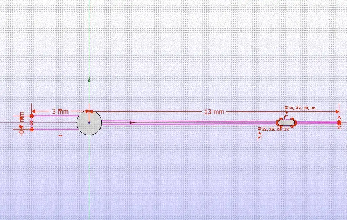

3) Freecad. Hoy va por la versión 0.20.2. No es un soft maduro, tiene muchos límites, pero es muy estable y potente. Para qué se usa? Para crear piezas que después se pueden convertir en un archivo para imprimir (en plástico, resina o metal) o mandar a tornear o maquinar en una fresadora (o centro de mecanizado) CNC. También se puede diseñar la(s) pieza(s) y obtener los planos (PDF o papel). Carece de herramientas de simulación (hay algún plug-in)
4) Blender. Es posiblemente el software freeware (gratis y libre) mas potente que existe en la actualidad y compite (y gana, incluso) contra los grandes monstruos de decenas de miles de Euros como 3DSMax, Cinema, Maya, etc. No es fácil de usar para aquellos que recién empiezan, pero para convertir lo que creamos en Freecad en una imagen que nos de una idea clara de lo que estamos haciendo, se aprende en corto tiempo. Este proceso desde la pieza hasta la imagen, se conoce como "renderizado". Existen renderizados realistas para armar un catálogo, o se puede usar la imagen que se ve "en tiempo real". Este último como si fuese un videojuego. Por eso, muchos profesionales de arquitectura lo utilizan (aunque lo nieguen). Tiene módulos de simulaciones potentes. Por ejemplo, de fluidos. Algunos son pagos, pero para relojería no los necesitamos.

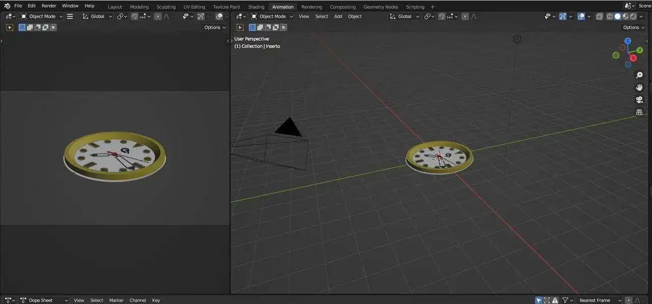

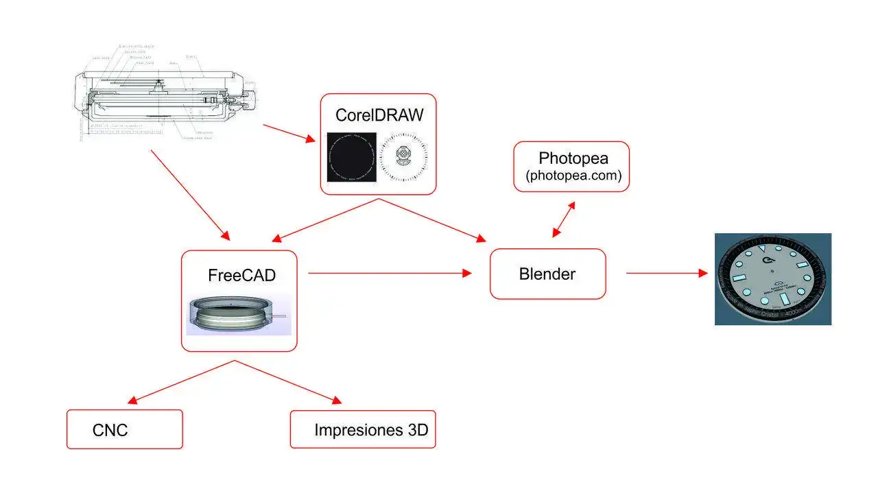

Por último, les dejo un esquema (simplificado) de cómo estoy trabajando actualmente. Hay otras formas seguramente. Pero esta es la que adopté.

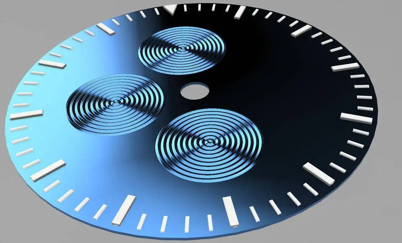

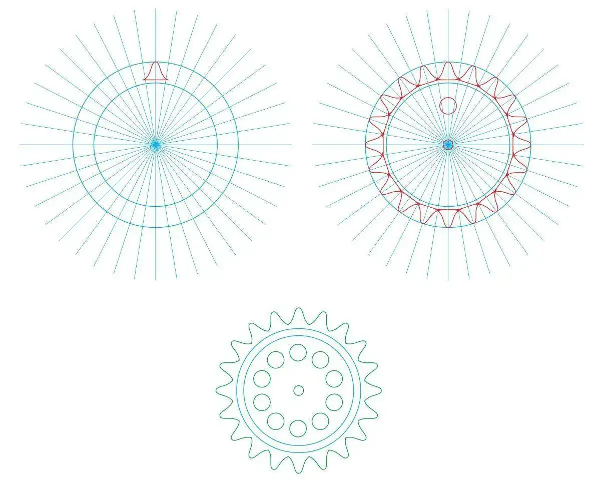

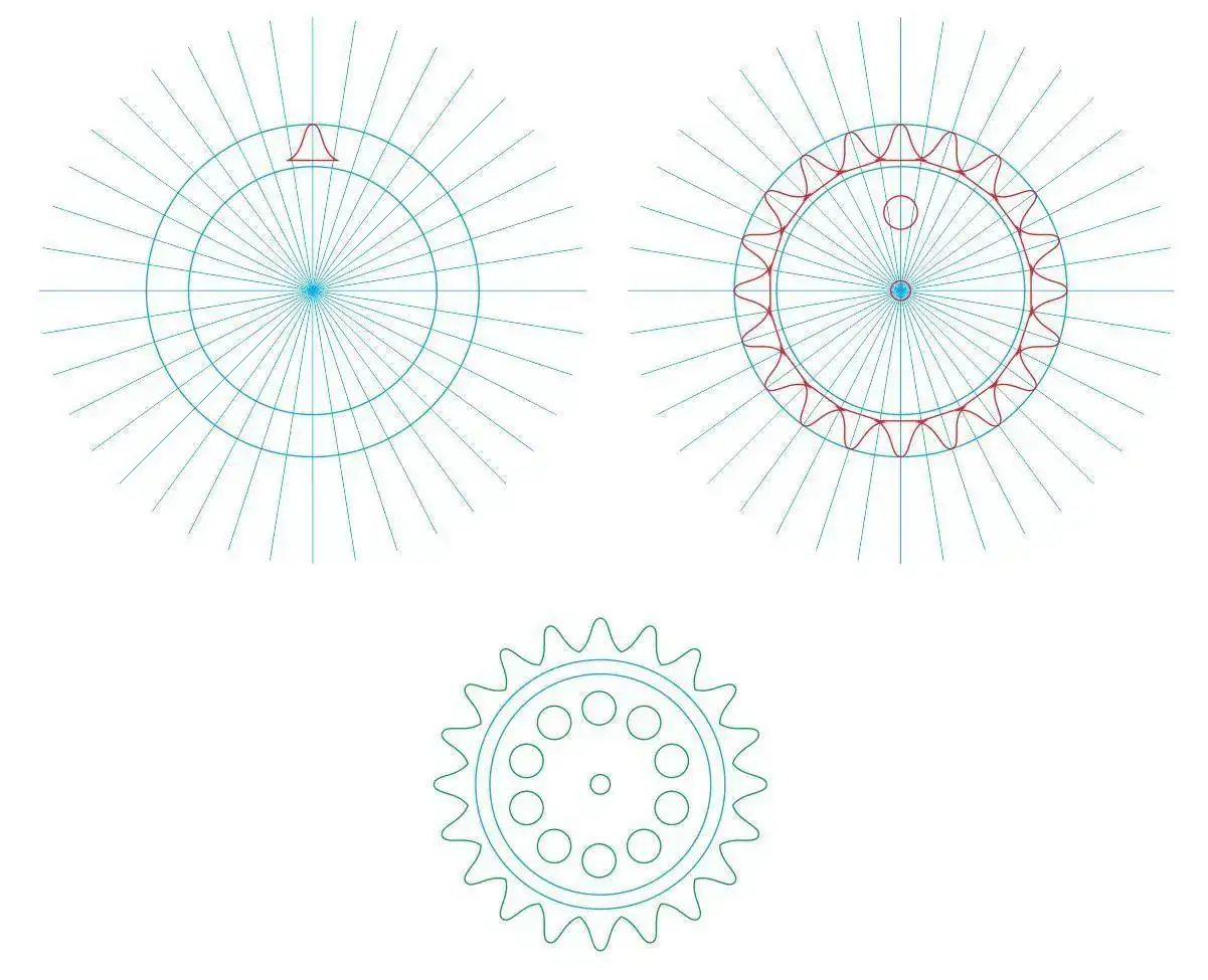

Acá les paso un ejemplo de un engranaje que dibujé en menos de 10 minutos en CorelDraw. Así como está lo pueden mandar a cortar en láser y no necesitan hacer la pieza en 3D.

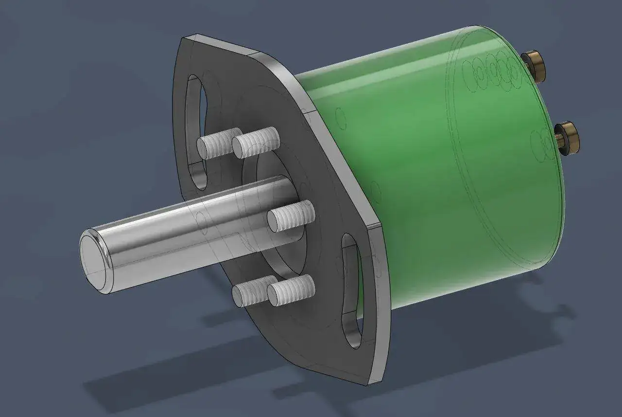

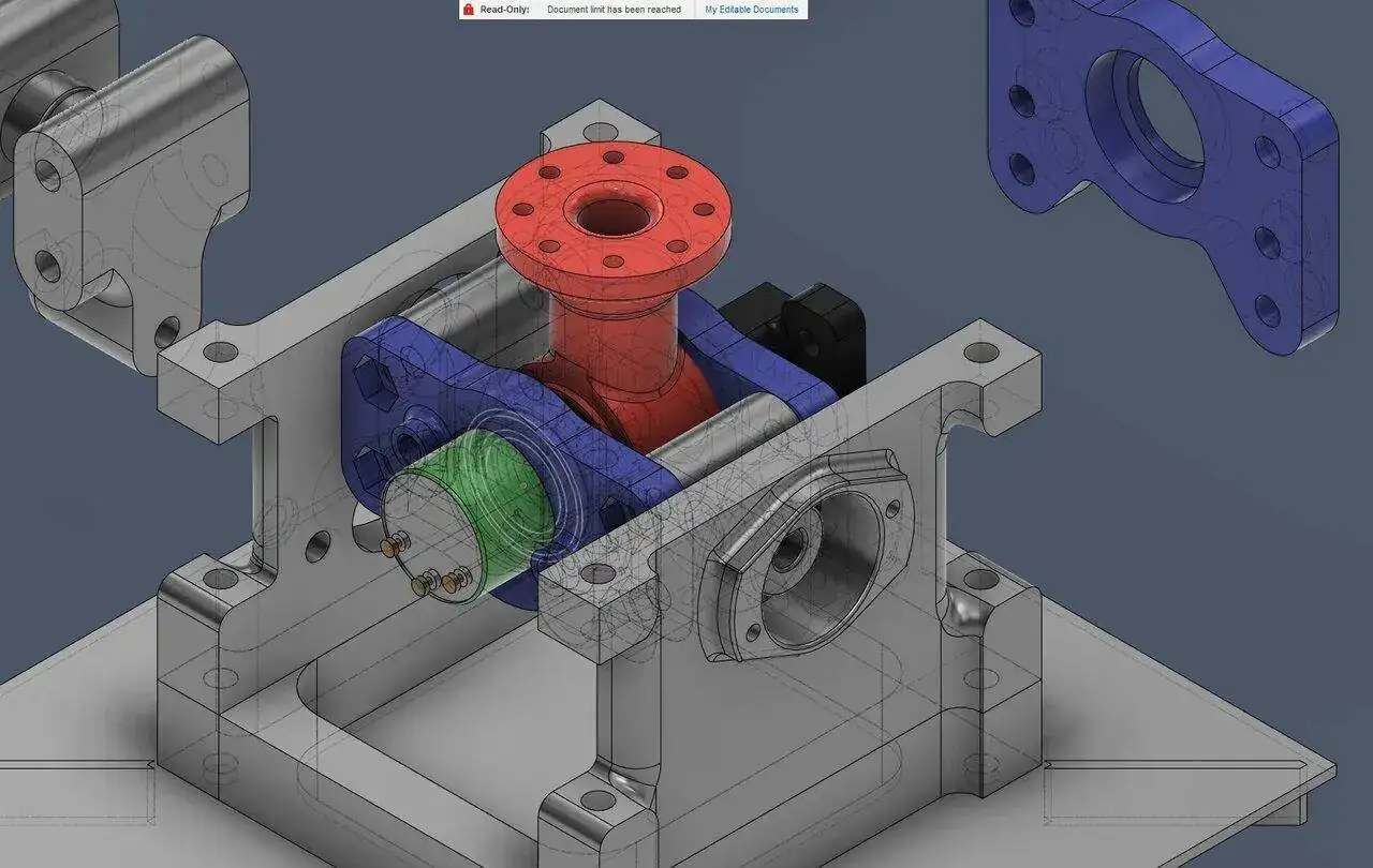

Hola, qué no te convence de Fusion360, con la licencia de uso personal se puede hacer muchísimas cosas. he usado mucho autocad cuando estaba en oficina técnica y desde que hará 6-7 años probé Fusion360, no hay color en sólidos... y siendo gratis para uso doméstico qué mas se puede pedir?

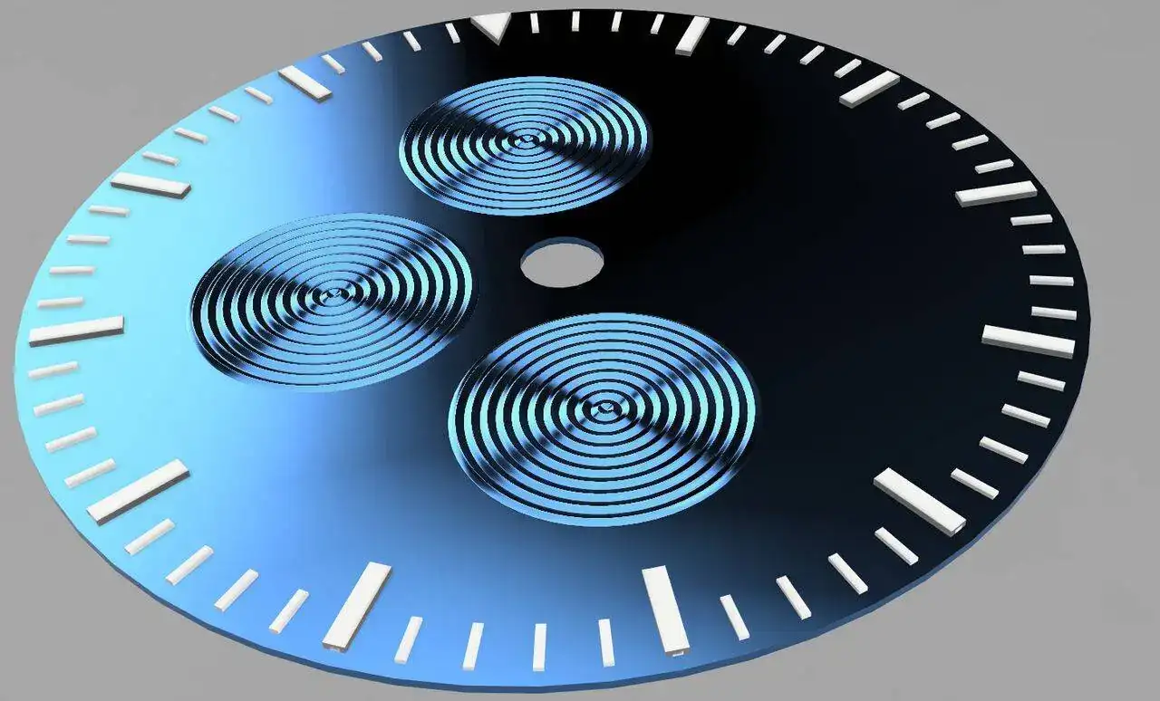

Tengo ganas de ver ese dial una vez realizado. A ver como te queda.
Yo tuve que hacer bastantes intentos hasta que me salió este.
Reacciones: SEIK0SAN y RCasaubon

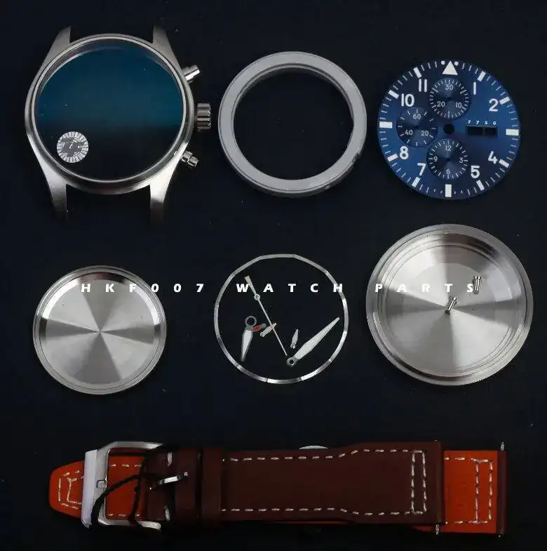

Hola, mi idea es si es posible hacerme un reloj para mi. aprovechando un movimiento Seiko YM62A que tengo o quizás si quedara muy bien plantearme un sellita sw500...
No tengo intenciones comerciales, ni prisa en hacerlo, la idea primera es comprar este kit de reloj en aliexpress por ejemplo como el de la imajen adjunta y poner un dial que me gusta y no sea una falsificación. de hecho del IWC original no me gustan los números, ni el triángulo al revés... me gusta mucho más los diales simples de diver un poco una versión simplificada de mi Seamaster 300M Diver Chrono...

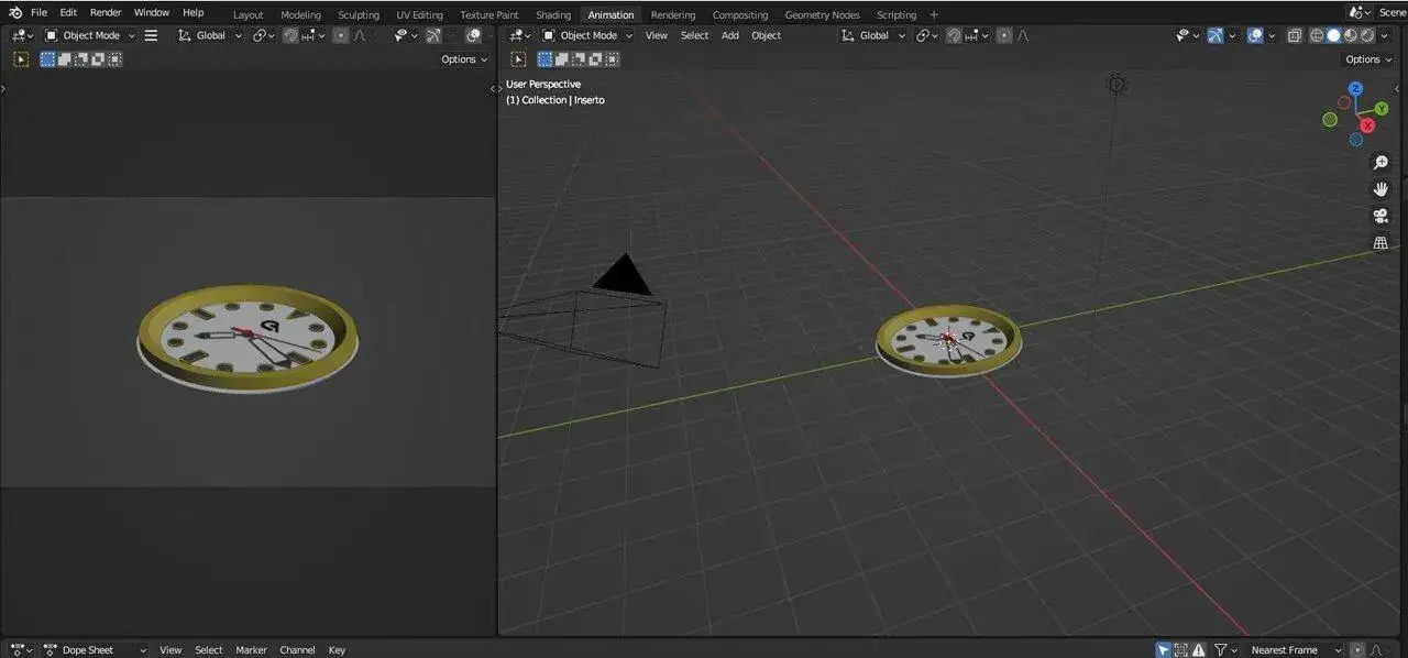

Por si se te pasó, que fui colgando casi todo en el sótano ruso: procesos de modelado 3d, en este caso en Blender, con más intención artística (generar vídeos) que ingenieril (aunque el día que me compre una impresora 3d...)
Reacciones: RCasaubon
Excelentes trabajos! Sí. Se me pasó.
Yo tenía una impresora 3D de filamento con la que validada los prototipos. Hoy quiero comprar una de resina que es muchísimo más precisa. Pero no tengo el espacio para usarla. Voy a mandar a imprimir a otros.
