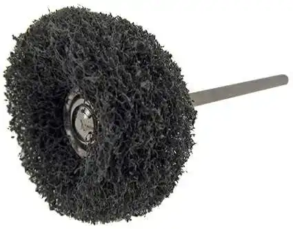

Si quieres empezar con algo sencillo, yo uso en la Dremel minidiscos abrasivos de oxido de aluminio (discos con estropajo) de diferentes granos, después cabezales de disco de fieltro para un acabado pulido y discos de tela y algodón para el pulido espejo final.
Siempre usando un buen pulimento para aceros y para los retoques finales uso pasta con granos de diferente tamaño (Acabo siempre en un grano 10.000).

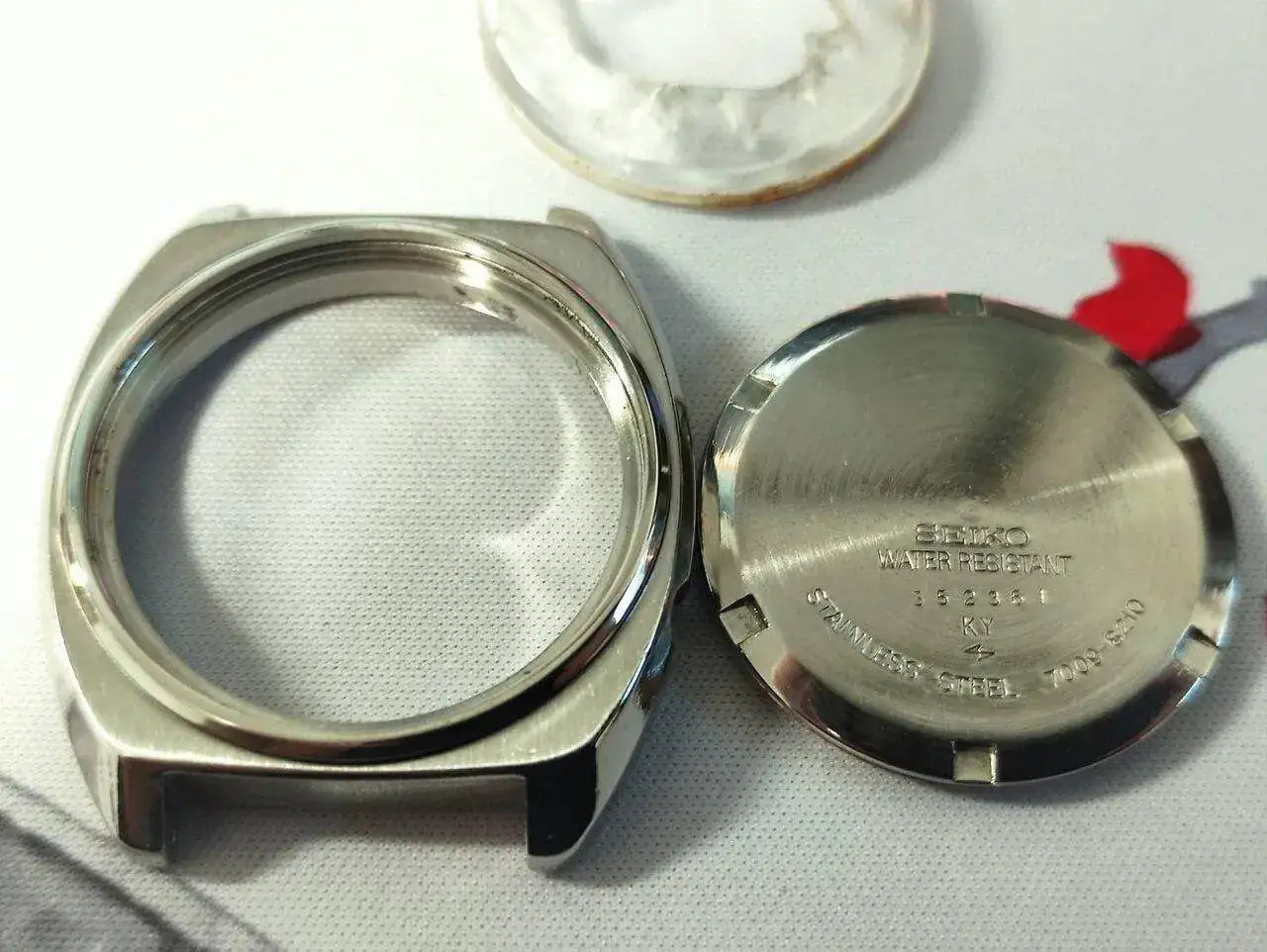

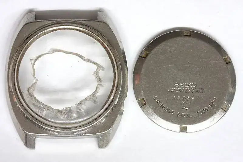

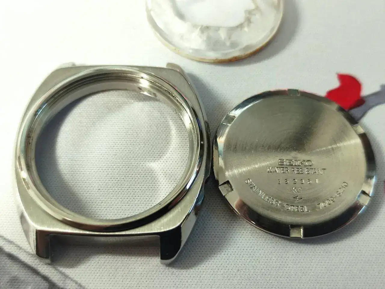

Esta es mi ultima restauración usando el método que te he comentado:
Antes:
Despues:
También te digo, para algunos rallones mas profundos puedes probar con una lija de grano 400 pegada a un palo de helado por ejemplo, para poder así recuperar la forma original.

La lija va siempre? O cuando tiene rayones miy profundos? Gracias por las fotos
Cuando son relativamente profundos si es mejor usarla, la aunque la lija 400 y 800 esta bien para cuando con el pulido con disco de fieltro y pulimento (tipo Dialux) es insuficiente, después ya se puede pasar a los discos para un pulido mas espejo. Ten en cuenta que algunos picotazos mas profundos no renta tanto lijarlos porque la caja pierde demasiado material y alguno puede quedar sin eliminar.
