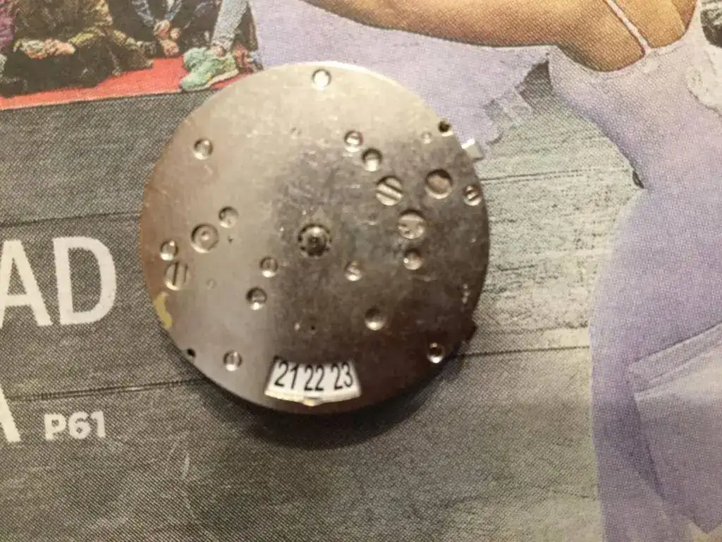

Hola compañeros. Hace tiempo que no participaba, pero he vuelto a brújulas con los relojes y estoy intentando restaurar un viejo reloj, cambiándole el calibre, pero tiene la fecha en las seis y dos subesferas a las 9 y las 3 y no consigo encontrar un calibre mecánico adecuado, sobre todo por el disco de los días que al estar a las seis tienen distinto formato. He buscado en el foro, pero no he encontrado respuesta y entiendo que no debe ser difícil. Alguien puede ayudarme qué tipo de calibre puedo mirar. No me importaría que fuera eta o sellita, pero preferiría algo más barato. Gracias por la oportunidad y por la ayuda que seguro me prestareis.

Aunque parece chino con esa foto no hay Dios que lo identifique.
Pon una del otro lado.

Gracias, la foto era para ver cómo está el disco de fecha y que podáis ayudarme a escoger el calibre
Pero para eso hay que conocer el diámetro, la altura y la posición de las subesferas. Vamos que así poco te puedo ayudar.

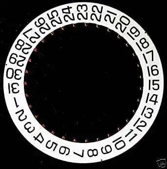

La diferencia además de donde se haga la ventana en el dial esta en la impresión de los números sobre el disco ya que solo estarán "de pie" en una posición.

El calibre es el mismo. Lo que cambia es el ángulo de impresión de los días. En el caso de los ETA, los discos puedes comprarlos aparte.
Gracias, eso quería saber. Donde puedo conseguir ese disco. Sabéis de algún calibre que ya lo lleve?

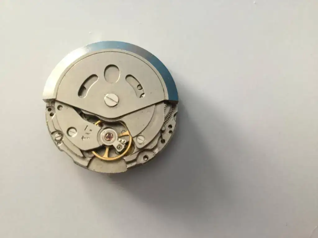

Diámetro 27 mm, altura 5 mm. Te adjunto la otra cara del chino.
Encontrar un calibre que se adapte a ese dial en la posición de las patas, subesferas, altura, anchura, etc, es prácticamente imposible.
El que muestras parece un clon de base Seiko y lo mejor es encontrar uno igual.
¿Qué le pasa a ese?

Este está muerto y aún no me siento capacitado para arreglarlo. Es un calibre un poco rarito. Las subesferas están a las 3 y a las 9 es como un TH carrera de los de calibre 6, pero más pequeñito y con las subesferas giradas 90 grados
Pero ¿pretendes utilizar el mismo dial, agujas, caja, tija...? Porque eso es imposible.

Pues en mi desconocimiento eso es lo que pretendia, encontrar un calibre lo más parecido posible y restaurar el reloj, pero si eso es imposible, entonces tirare todo a la basura e intentaré hacerme un reloj a la medida. Podeis ayudarme a escoger una tienda de fornituras donde vendan todas estas cosas?
Hay calibres de dimensiones parecidas que pueden entrar en la misma caja pero salvo excepciones no les valdrá ni el dial ni las agujas ni la tija.
Por supuesto, el disco de fecha tampoco es intercambiable.
