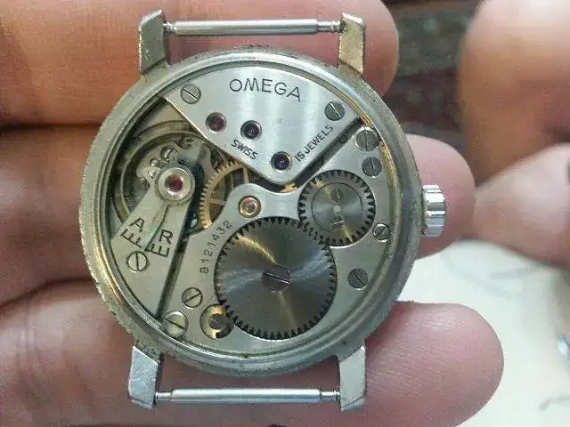

Y vamos a hablar del Rg

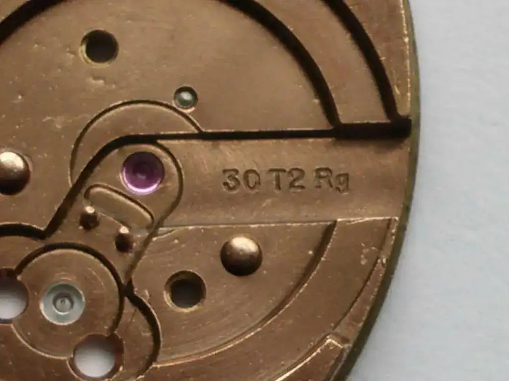

Cómo hemos mencionado el calibre 30T2Rg nace en 1943, hereda y muta del calibre de 30 mm de la casa Omega introducido en 1939.

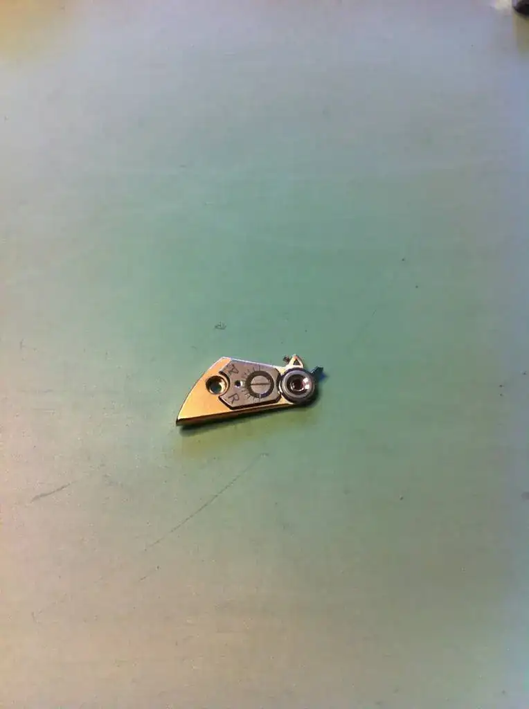

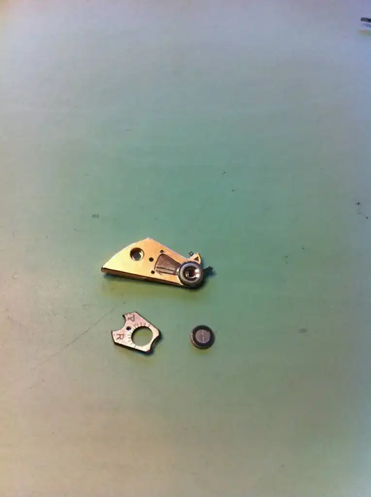

Rg? Que significa Rg?

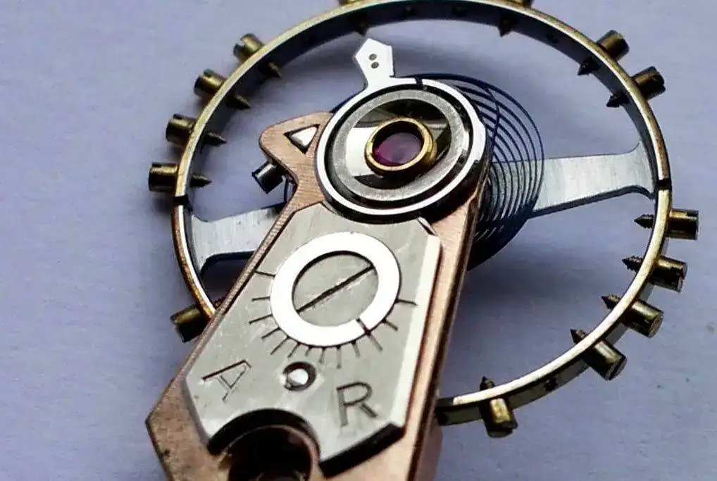

Pues para los más hace referencia a un órgano Regulador especialmente ajustado, micrométrico y para otros menos equivale al Rose Gold para hacer referencia al color del movimiento que con el Rg deja los niquelados para dar paso a los cobrizos o rojos que poseen una base de cobre y otros minerales entre los que se supone una poquísima parte de oro? que explicaría el porque de la ausencia de decoloración verdosa del mismo con el paso de los años.
Fotos tomadas de la Red
forum.horlorgerie-suisse.com

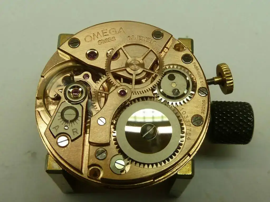

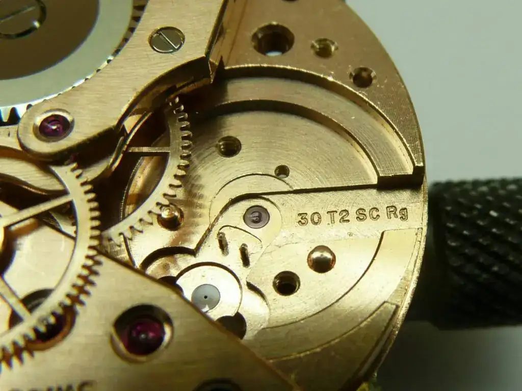

Existen dos variantes del 30T2Rg, grabadas en la platina, la de segundos a las seis o Rg a secas. Todas con 16 o 17 jewels o piedras. Algunos Rgs tienen marcado el ajuste en 5 posiciones en uno de los puentes y otros no. Parece ser que se comenzó a partir del número 10.5xx.xxx mas o menos, a marcar el puente con este ajuste gráfico.
Y otra la del SC Rg con segundos centrales o indirectos

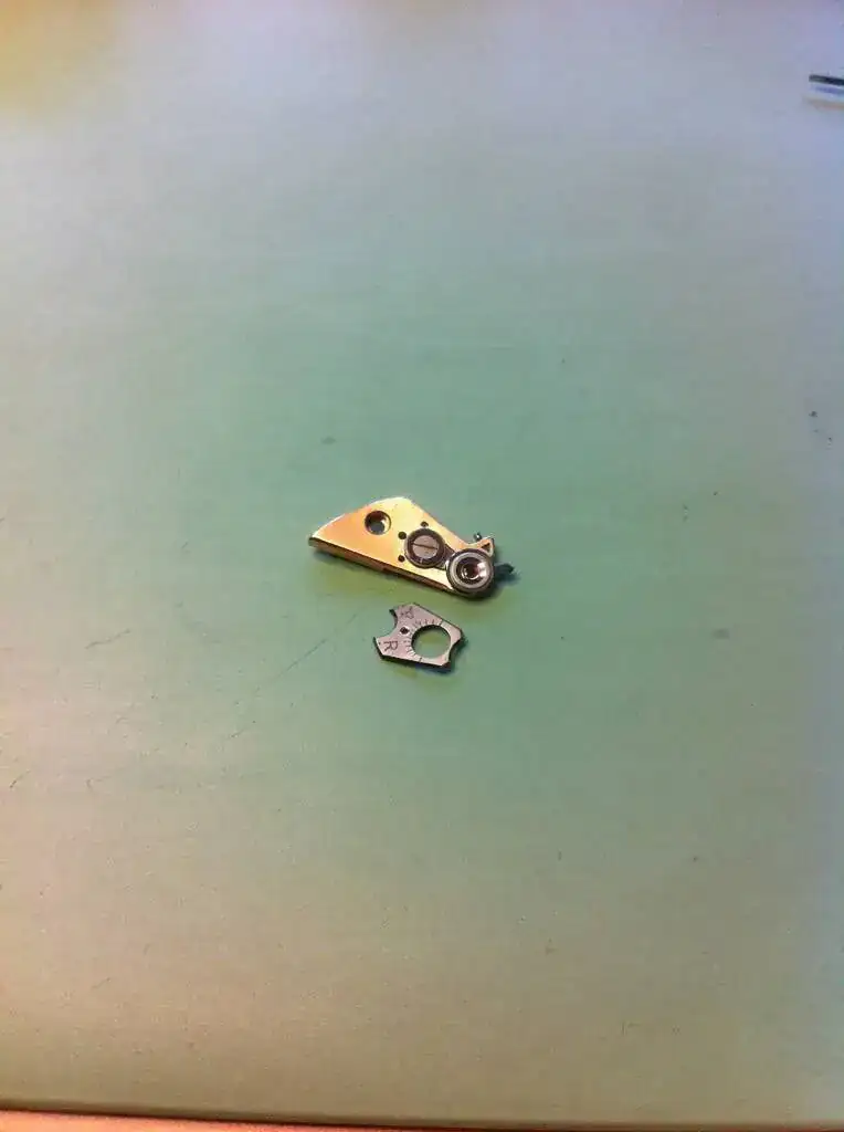

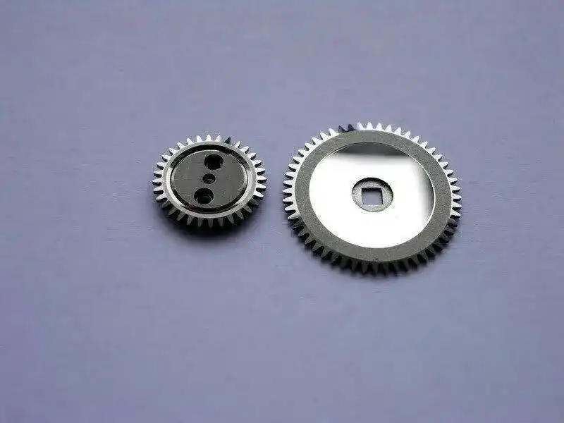

A parte de las mejoras en el regulador micrométrico que sustituye a la raqueta también encontramos mejoras en el áncora y barrilete de carga y rochetes siendo evidentes muchas mejoras a simple vista
30T2Rg
30T1 igual al 30T2
Cómo he dicho el calibre 30T2 Rg nace en 1943 y esta en producción hasta principios de los 50 con sus dos evoluciones, el 262 con segundos a las seis y el 281 con segundos centrales. También se uso este regulador en movimientos automáticos cómo el 333 y 352 (de los que recuerdo aunque puede que me deje alguno).
El número de Rgs de cuerda no queda muy claro pero se especulan cifras en torno a las 20.000 unidades, en su mayoría montados en cajas de oro de 14 o 18 kilates (unos dicen que entre un 70-80% de la producción, datos sacado de otros foros) y el resto en cajas de acero, pudiendo encontrar cajas con bisel de oro rojo -no he visto ninguno con bisel en oro amarillo- y con bisel en acero. Por tanto los de acero son más raros a priori pero los de oro ahora también son muy escasos por la venta de relojes para fundir las cajas.

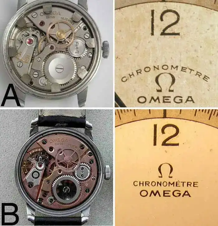

A continuación muestro unas fotos de omegafoums.net de la Ref 2254. Si os fijáis la foto A tiene raqueta pero rochetes acabados de luxe y calibre rodiado y la foto B ya tiene el regulador micrometrico, rochetes de luxe y el calibre ya es dorado.

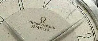

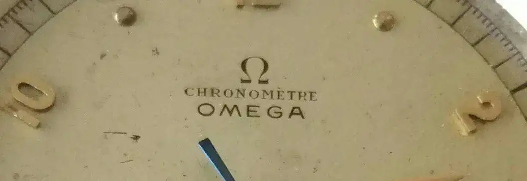

En estos primeros chronometre la grafía es en arco y por encima del símbolo Omega. Más tarde la palabra chronometre se horizontaliza y se sitúa entre el símbolo Omega y la palabra Omega
No muestro muchas fotos porque son de relojes que todos podéis consultar por Internet y prefiero no abusar de los derechos de autor. Lo de la tapa a rosca también aparece en otra referencia, la 2410, siempre con segundos centrales. Las cajas de oro siempre llevan tapa a presion.
Muchas variedades de esferas que podéis consultar pero dos tipos de grafías en las referencias más comunes

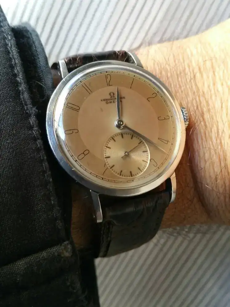

A achaflanada
A picuda

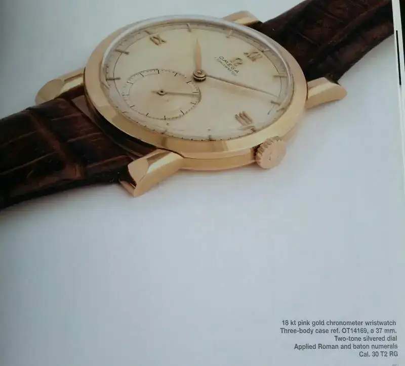

Y para ir acabando os pongo fotos de referencias raras, la gran mayoría destinada al mercado francés que así lo señalan en el dial con el fab suisse.
Y otras que me mandó Relojote

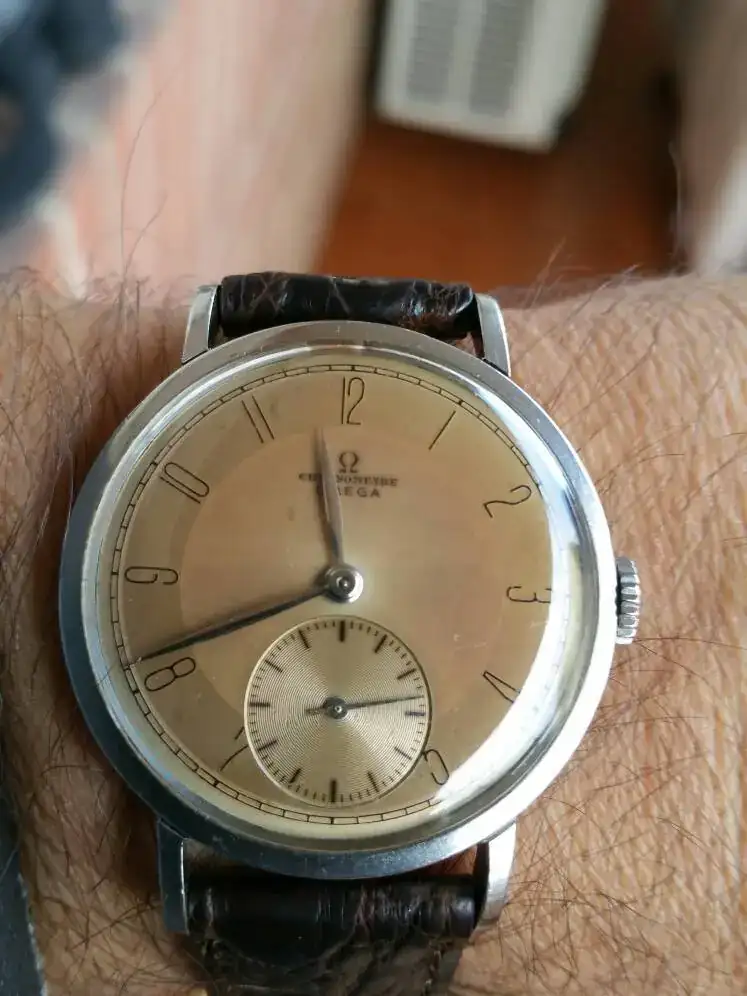

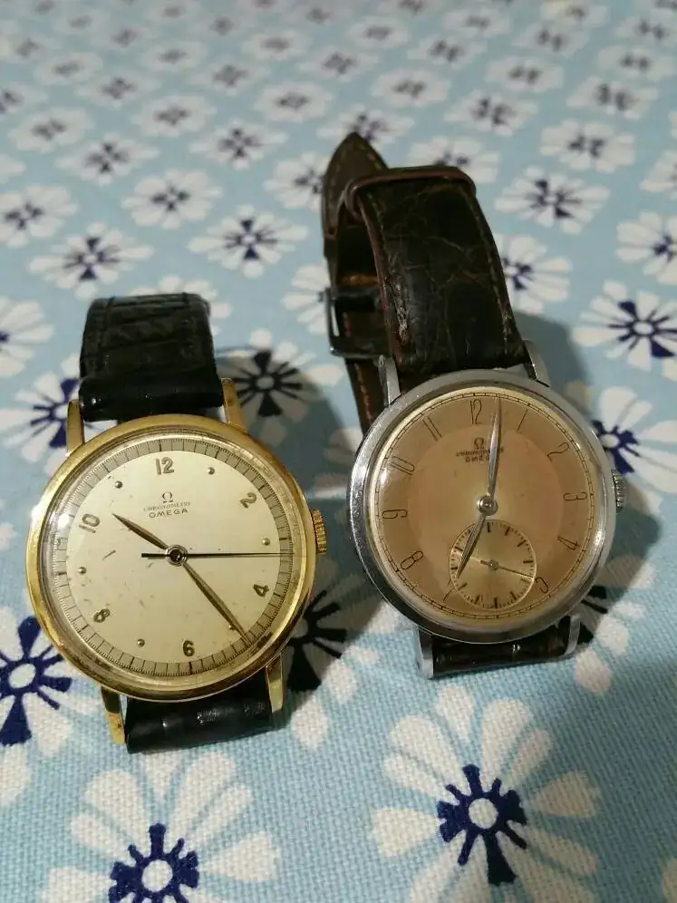

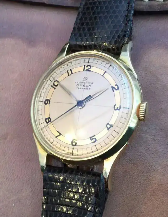

Para acabar os muestro fotos del mio, acero y referencia 2366

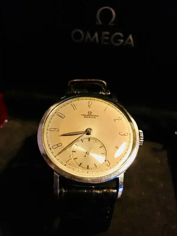

Y la última con un 2367
