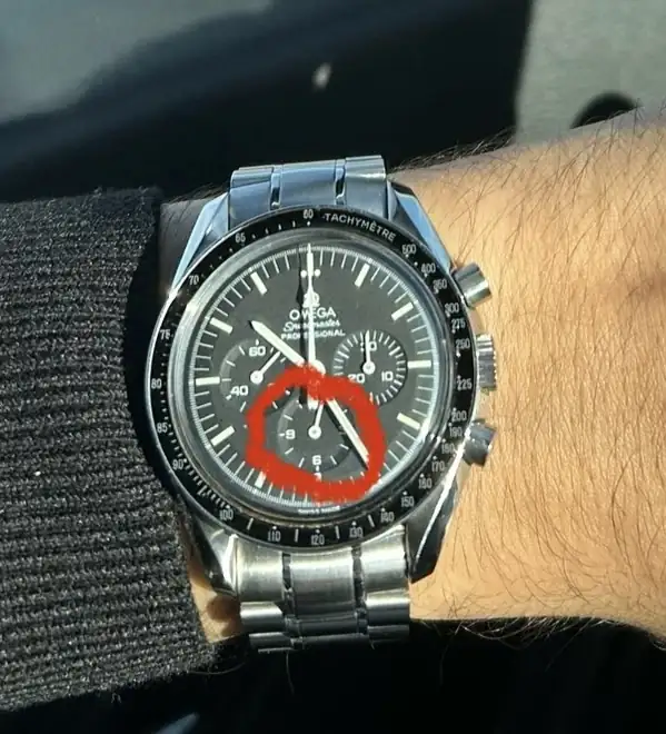

Buenas compañeros,
Os enseñé hace unas semanas que conseguí mi grial, mi Speedmaster, el 35725000 de los 2000, estaba y estoy muy contento, pero gracias al foro, un compañero ha encontrado un error que tiene el reloj.
Cuando está el crono desactivado, el subdial de las 6, el de las horas, sigue contando y la aguja trabajando como si estuviera activo.
He contactado con la joyería alemana donde lo compré y me ofrecen arreglarlo ellos si se lo envío.
He leído que es una reparación muy sencilla de hacer, pero que hay que desmontar el calibre. Me da un poco de miedo enviar el reloj a Alemania otra vez y que se pierda o pase algo.
Me recomendáis enviarlo o buscar algún relojero de confianza aquí en España?
En caso de enviarlo, cual sería la forma más segura de hacerlo?
Muchas gracias a todos!

Muchas gracias a todos, ya he contactado con la joyería para ver cómo tramitar el envío, aunque aún me sigue dando un poco de miedo.
He leído más del tema y parece bastante común, si buscáis Speedmaster creep, veréis que aperece mucha info en diferentes foros
