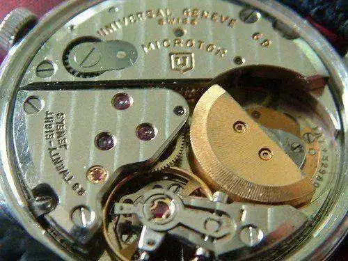

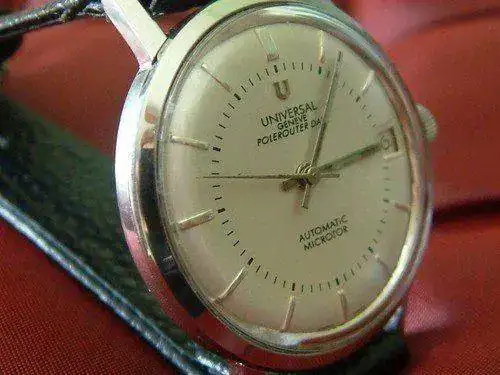

Gracias por tu respuesta, Gong, antes de nada tengo que decir que le comenté al relojero el asunto, puso el reloj en la máquina y comprobó que, en efecto, el reloj se iba -20 segundos. No entendía por qué se había vuelto a desajustar, una vez que él lo había ajustado. El caso es que se quedó con él y esta semana volveré a ver qué me dice.
Respecto a lo que me dices acerca del uso del reloj, la verdad es que no creo haberte entendido: uno se pone el reloj en la muñeca (si está parado dejo que tome algo de carga antes de ponerlo en hora) y ya está; al quitármelo, la cosa no tiene más secreto tampoco: sólo me lo quito y lo dejo boca arriba en alguna superficie plana.
Puede haber pasado muchas cosas como dije antes.
Imantado con el refrigerador o sus imanes en la puerta,
parece una pavada pero tiene sus gauss, qué no.
Si te sacás el reloj para buscar algo de picar, no dije nada. :D
Con un cronomparador (de los de papel y otro electrónico)
saldrían muchas cosas a la luz,
pero también con la larga lista de afinación a realizar, por el relojero.
Si es que la sabe.

Bueno amigos, os cuento:
Volví a llevar el reloj y el hombre no entendía cómo se iba de nuevo a los veinte segundos de atraso, así que formuló la hipótesis de que podía deberse al agarre de las agujas. Estas, en efecto, se movían con demasiada blandura al mover la corona. Precisó que el atraso no lo hacía la máquina, pues él la dejaba ajustada, sino las agujas. Una semana --larga-- más tarde lo recogí. Lo tenía a -2, pero yo ya me conformaba. El caso es que tras cuatro días en la muñeca, el reloj marcha mucho mejor, menos de diez segundos de atraso. Seguiré vigilándolo y lo llevaré de nuevo para un ajuste más fino. Procuraré seguir las indicaciones de algunos de vosotros y ya os contaré, si aún os interesa el asunto. Justo era que os informara.
Gracias y saludos
Bueno, pues la cosa terminó como sigue: lo llevé a un ajuste más fino y también a que me pusiera en orden la fecha, ya que se había quedado muy atrasada y esta máquina no tiene pase rápido. El caso es que el relojero empieza a cambiar la fecha con el procedimiento de volver atrás y avanzar por delante de las doce y en un momento determinado se desajusta el mecanismo y deja de funcionar (siento no recordar el tecnicismo que usó)
--Debe dejármelo aquí.
A la semana vuelvo: el fechador funciona pero el reloj se va más de veinte segundos, de nuevo. Vuelta al taller. Desesperación del relojero. Allí mismo me lo ajusta y luego me lo entrega junto a un Jaquet-Girard que le había llevado. Una semana después, ambos relojes tienen un ajuste finísimo. Y yo asombrado y contento.
Conclusión al post: sí se pueden ajustar los relojes vintages con una precisión no sé si cosc pero casi. Ahora, que cuesta lo suyo...
