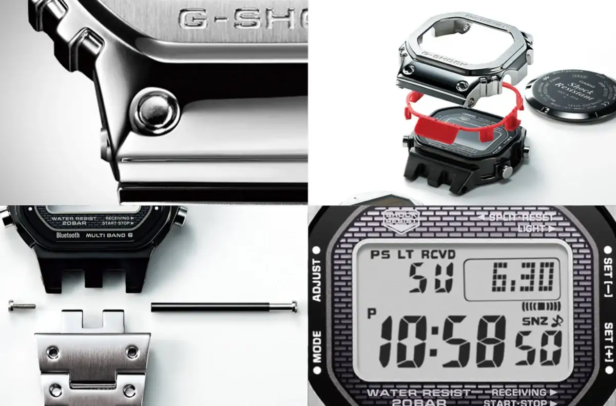

[h=1]Casio lanzará el primer G-SHOCK de la serie 5000 con una estructura completamente metálica, continuando así con el legado del primer G-SHOCK[/h]
[FONT=&quot]Basilea, Marzo 21, 2018 — Casio Computer Co., Ltd., anunció hoy el lanzamiento de una nueva incorporación a la marca de relojes más resistente del mundo, G-SHOCK. El modelo GMW-B5000 es el primer reloj con estructura completamente de metal tomando la base en la icónica serie cuadrada 5000.[/FONT]
[FONT=&quot]Desde el lanzamiento del modelo DW-5000C, que fue el primer G-SHOCK lanzado en 1983, la serie 5000 se ha mantenido fiel a la forma cuadrada. Ha demostrado ser un modelo muy popular entre muchas personas como la serie que simboliza a la marca G-SHOCK.
[/FONT]
[FONT=&quot]El nuevo modelo se adhiere a la herencia del primer G-SHOCK al tiempo que impulsa nuevos límites en todos los sentidos, desde sus materiales hasta la estructura y características. Los componentes externos, que incluyen la correa, la caja y el bisel están hechos completamente de acero inoxidable. El reloj emplea también una nueva estructura resistente a los impactos lograda gracias a la inserción de resina fina y duradera en la caja de acero inoxidable y el bisel para absorber impactos.
[/FONT]
[FONT=&quot]En cuanto a las funciones, el reloj mantiene la hora exacta en cualquier parte del mundo gracias a la tecnología Connected Engine, que permite conectarse a un servidor de tiempo a través de un teléfono inteligente y las señales de calibración de tiempo de onda de radio. El reloj se conecta con la aplicación G-SHOCK Connected para permitir al usuario una guía fácil para operar el reloj y cambiar fácilmente la configuración, como la hora mundial y las alarmas.[/FONT]
[FONT=&quot]El modelo MW-B5000TFG-9 es un reloj de edición especial creado para conmemorar el 35 aniversario de G-SHCOK, con un tratamiento especial de iones de oro y el logo del 35 aniversario de G-SHCK inscrito en la parte posterior, además incluye un empaque conmemorativo.
[/FONT]
[FONT=&quot]El modelo GMW-B5000TFC-1 fue desarrollado en colaboración con el líder fabricante japonés de equipajes Yoshida & Co., Ltd. Se lanzará una edición limitada de tan solo 500 relojes en todo el mundo. Este modelo vienen en una bolsa especialmente diseñada y producida por Yoshida & Co., Ltd., bajo su marca Porter. El model GMW-B5000TFC-1 presenta un recubrimiento de carbono similar al diamante (DLC) y esta inscrito con el logotipo del 35 aniversario de la marca en la parte posterior.
En el enlace hay más información.

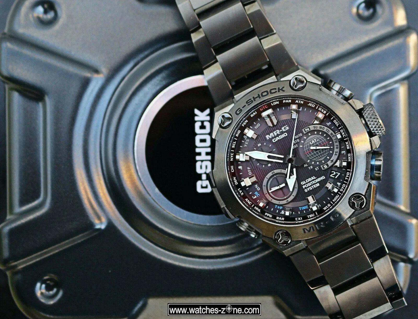

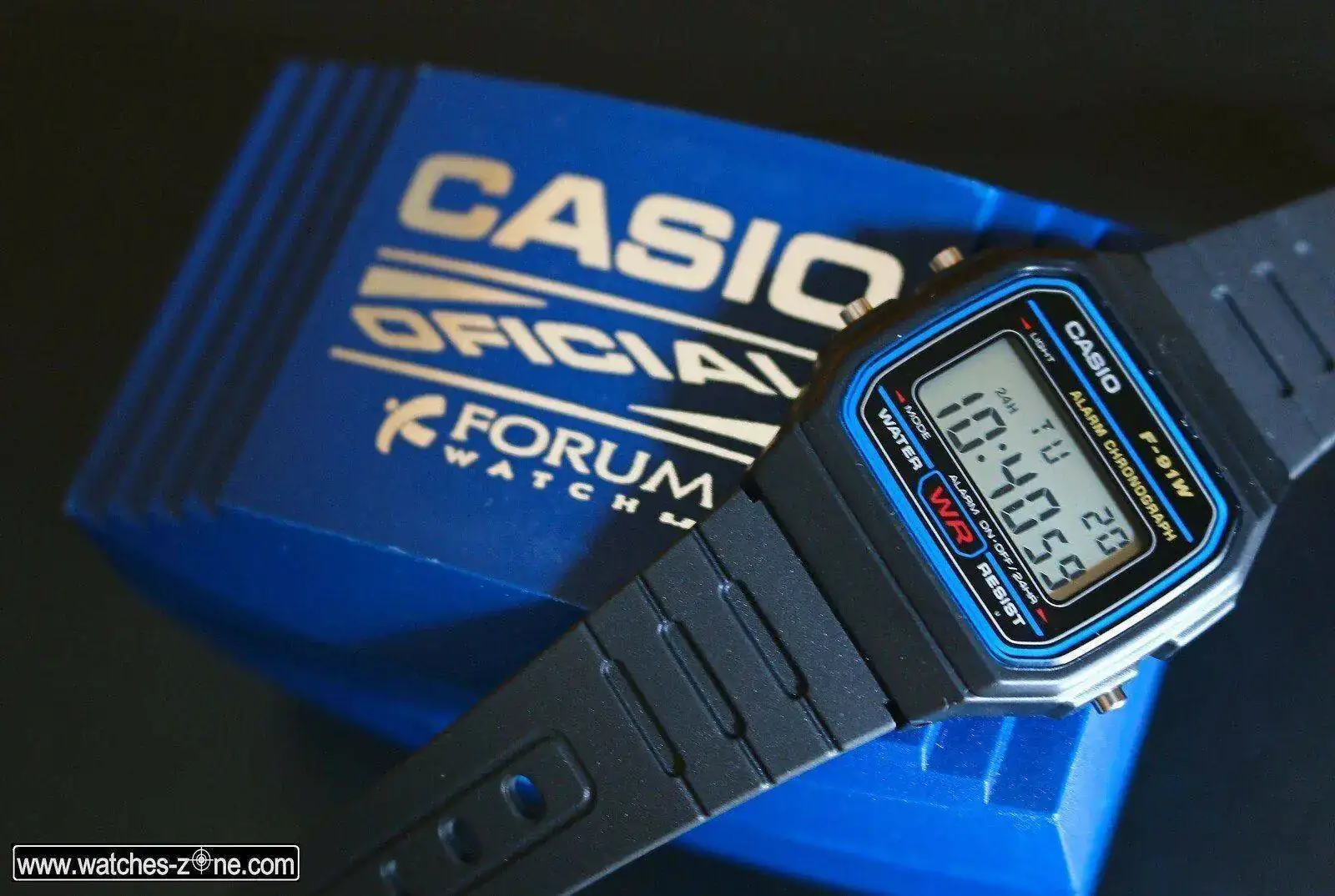

No puedo afirmar que mi MRG sea mejor que mi f-91, por qué ? pues porque no hay reloj mas vendido en la historia y mas polivalente, economico, fiable y relacion calidad precio que él. Sirve para todo, mientras el MRGm pues no tanto o bien a costa de cargartelo ... y hablamos de mucha pasta.

Dejo esta foto para ilustrar ....

Pero ahora tenemos maravillas como los Frogman o los MRG que están a la altura en calidad de construcción de las mejores marcas de relojes suizas, japonesas o lo que sea.

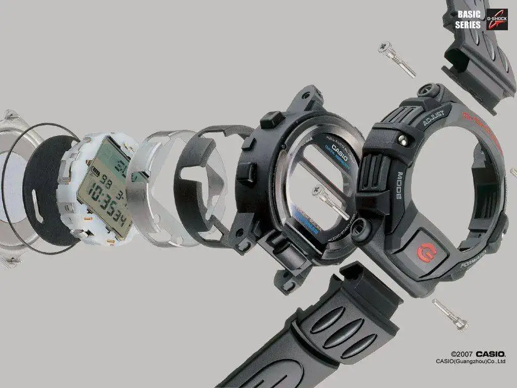

Se ve el anillo DE ACERO y OTRO DE GOMA que cubren al modulo en su perimetro y la GOMA posterior...
Además la caja tiene un ANILLO INTERNO que la hace indeformable...
Yo si que veo el anillo de acero que está donde el de goma en una de las imagenes. De ahi que me pregunte si el gw-m5610-1ER esté también construido así.

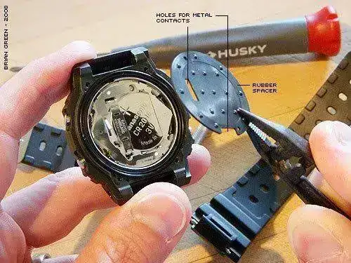

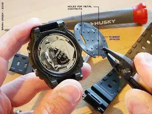

Disculpa, es que lei tu primer comentario, fui a buscar la foto y se me pasó leer el resto... :(
Pongo foto:
Es un protector plastico aislante para evitar que el positivo de la bat. toque con la tapa y su altavoz.
Ahora se hacen mas finos, una lamina fina, en la epoca eran mas gruesos incluso de goma para evitarle vibraciones al modulo, y su funcion es principalmente aislante.
En cuanto a la junta torica es para el agua.

Yo no sé si te refieres a la estructura que "encapsula" el módulo y su protección de goma:
Que yo sepa no es de acero en ningún modelo, sino de aluminio. Lo que es de acero es la tapa posterior.
Ese "anillo" no es lo más importante para la robustez del reloj, sino el sistema de "módulo flotante", que es lo que le hace resistente a caídas y fuertes vibraciones. El anillo ese posiblemente tenga menos resistencia al aplastamiento que la propia caja de resina.
