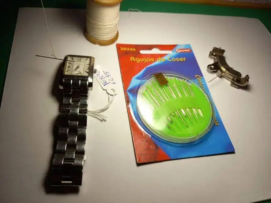

Lo primero a hacer con un reloj mecánico antes de nada es comprobador que el reloj no este magnetizado, para ello tenemos el comprobador mas simple y austero, que no es otro que el detector de magnetismo geavall, de Galy.

Detector de magnetismo, geavall.​

Que decir sobre el magnetismo, y su efecto en los relojes y herramientas siempre nos han dado problemas, y en ocasiones ni con brújula los llegamos a detectarlo, a no ser que esta sea muy sensible, esto lo podemos solventar con esta pequeña herramienta, casera.
Herramientas y material​
  • Aguja de coser de las más delgadas.
  • Hilo de coser, +- unos 30 cm
  • Imán,
  • Lampara.
  • Tijeras.
Elaboración​
Magnetizamos la punta de una aguja, frotándola varias veces sobre un imán, y la atamos por el centro a un extremo de hilo de coser, de forma que al quedar suspendida nos quede, horizontal, con las tijeras cortaremos un trozo de hilo de unos 30 cm, y la otra punta del hilo la ataremos a la trasera de la lampara de trabajo de forma que nos quede a una distancia prudencial de la mesa de trabajo, entre 3 y 4 cm, de forma que podamos deslizar por debajo de la guja un reloj o herramienta.
Hice una prueba y es más sensible y efectivo que la brújula para detectar el magnetismo, y detectar los impulsos una vez cambiada la pila o reparado el mecanismo en los relojes a pilas, sobre todo en aquellos que no disponen de segundero, detectando fácilmente si el fallo es mecánico o electrónico.
Observación para que me fuera más práctico y estable, ate el hilo a la lámpara de trabajo, de forma que me quedará un espacio entre la mesa y la aguja, así consigo tenerlo siempre a mano, y tan solo pasado la herramienta o reloj, un par de veces por debajo de la aguja imantado, detecto fácilmente el magnetismo, y en los relojes de pilas una vez detectada +o- la ubicación del rotor, dejo el reloj debajo y observo si se mueve o no la aguja, tener en cuenta que no todos los relojes de cuarzo, reciben el impulso cada segundo.

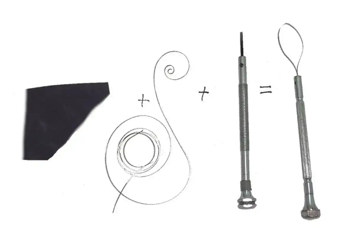

Pulidor de bocas de ancora​
El pulidor, de bocas de ancora se suele utilizar cuando, detectamos baja amplitud, o le cuesta arrancar, para ello precisamos, sujetar el ancora con el mandril especifico de ancoras.
  • Cuerda de reloj de pulsera.
  • Cupillero de ancoras
  • Destornillador.
  • Lija de grano medio.
Elaboración​
Elegimos una cuerda, no demasiado gruesa, ya que nos tiene que encajar en el interior de la boca de ancora. Cojamos la cuerda y un trozo de lija de grano medio, doblamos la lija, atrapando en ella la cuerda, estiramos de la misma, de forma que nos quede bien rayada y áspera, calculamos el trozo de cuerda que vamos a precisar y la rompemos doblándola.
Retiramos la mecha del destornillador, en su lugar colocamos el trozo de cuerda doblado, introducimos los extremos, que habrá, ajustado si es preciso, una vez tengamos el pulidor, colocamos el ancora en el mandril, damos un par de pasadas, por las paredes internas del ancora, bruñéndolas.
