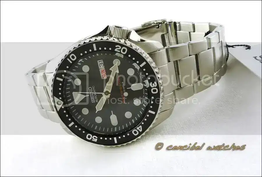

mi pregunta es cual es la diferencia entre el popular sumo de 400 euros y el diver normal 200 euros ya que la diferencia es el doble y la resistencia al agua es de 200m en ambos que hace que uno sea el doble de caro que el otro? que diferencia tecnica tiene uno del otro que yo practicamente los veo iguales?
el de 200 euros
el de 400 euros
saludos
