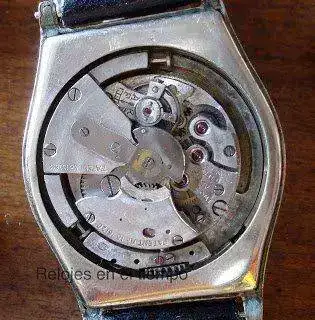

Lo que viene no es mío lo copié de
http://relojeseneltiempo.blogspot.com/2010/11/harwood-relojes-automaticos-de-pulsera.html

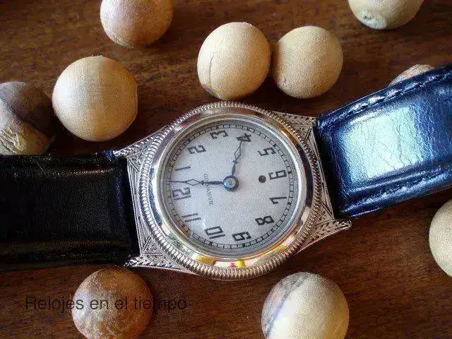

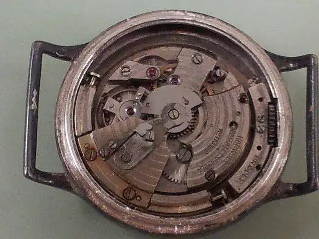

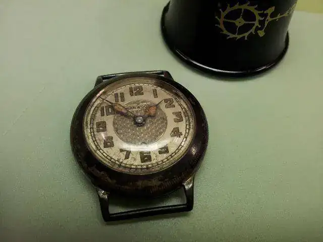

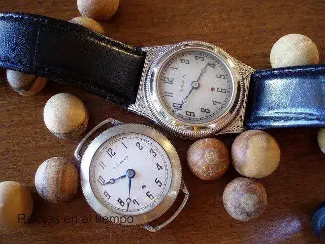

John Harwood fue un relojero inglés que sin tener conocimientos de la historia
de la relojería ideó un sistema de carga para los relojes de pulsera similar al
que se había utilizado en los anteriores intentos. En 1923 registro la patente
en EEUU, en Inglaterra, con el número 1576120 y en Suiza, con el número 106583.

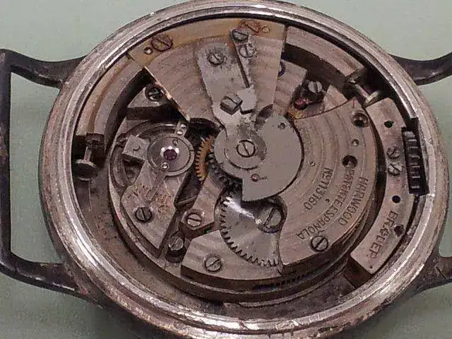

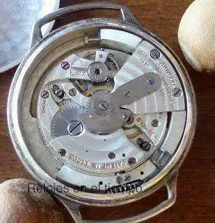

Sobre un calibre AS de la época realizó varias modificaciones.
Añadió una masa en forma de sector circular sobre el eje central
del movimiento que gira describiendo un ángulo de aproximadamente
135º. Este sector tiene en ambos extremos unos topes que amortiguan
los golpes. Con el desplazamiento de la masa engrana el piñón del
barrilete produciéndose el armado, aunque solamente se realiza en un sentido.
El tamaño del calibre (AS) son 11,5 lineas que
sumándole la masa alcanza 25, 6 mm. Tiene
15 piedras y late a 18000 A/h.

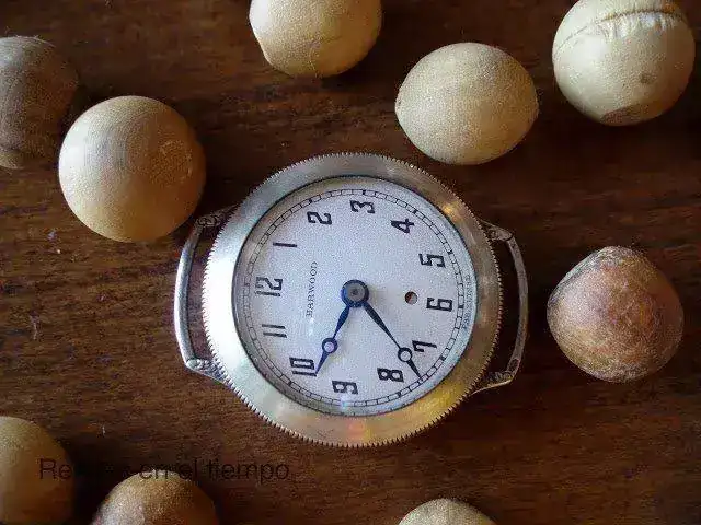

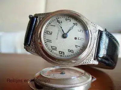

Otra particularidad de este reloj es que no dispone de corona.
La intención de Harwood era hacer un reloj lo más hermético
posible para aumentar la vida del movimiento y la fiabilidad.
El movimiento de las agujas se realiza con el bisel. Girándolo
a un lado u otro podemos ver como cambia de rojo a blanco
una pequeña ventanita que se encuentra en la esfera sobre
el 6, la cual indica que podemos mover las agujas si está en
blanco o si el bisel se encuentra en posición de seguridad
(no se mueven las agujas) si está en rojo.
Ese bisel hace girar la corona que se encuentra en la
parte interna del reloj, a la altura de las 6.

Ahora para ampliar la explicación les presento un calibre automático es el 561
Y ahora de este mismo les presento el sistema o dispositivo automático.
Miremos la siguiente imagen que corresponde al tema;
es una proyección que hice concerniente al dispositivo
de carga automática de este mismo reloj.

El maestro Pedro Izquierdo me facilitó estas fotos que son de un
reloj Harwood que se supone es el primer reloj automático fabricado.
