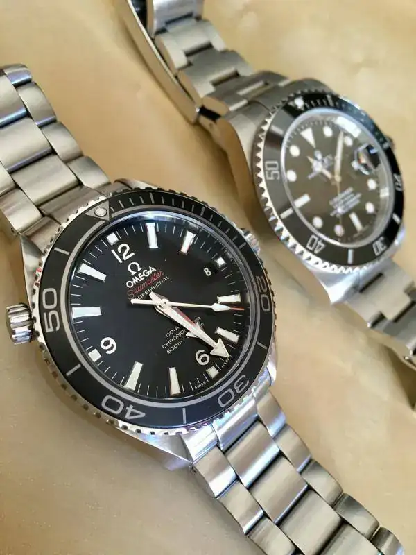

Buenas,
Como ya ha comentado algún compi se ha hablado mucho de este tema y justamente hay un enlace que ya han indicado que personalmente me encanta aunque está en alemán: https://uhrforum.de/threads/omega-s...1-01-001-vs-rolex-submariner-116610ln.109970/
Te comento que como indica en este enlace si puedes tener los dos mejor que mejor, así que tengo los dos y el que me gusta mas de ellos es el PO 8500 aunque rolex es rolex.
Hay un detalle del 8500 (que a algunos no le gustan) y es el pasador de fecha que tienes que ir hora por hora... y la gran ventaja que le veo es que no tiene parada de segundero cuando cambias a saltos la hora, cosa que viene genial con los cambios horarios, si viajas con frecuencia a otros paises con distina zona horaria, etc. Otra ventaja frente al 3135 del sub date son las horas de reserva, que en el 8500 llega a 60.
Por cierto; a favor del 3135 va mejor ajustado de casa, +1sg... y el 8500 que tengo en +3,5sg
Mis dos criaturas :)

Buenas, Como ya ha comentado algún compi se ha hablado mucho de este tema y justamente hay un enlace que ya han indicado que personalmente me encanta aunque está en alemán: https://uhrforum.de/threads/omega-s...1-01-001-vs-rolex-submariner-116610ln.109970/ Te comento que como indica en este enlace si puedes tener los dos mejor que mejor, así que tengo los dos y el que me gusta mas de ellos es el PO 8500 aunque rolex es rolex. Hay un detalle del 8500 (que a algunos no le gustan) y es el pasador de fecha que tienes que ir hora por hora... y la gran ventaja que le veo es que no tiene parada de segundero cuando cambias a saltos la hora, cosa que viene genial con los cambios horarios, si viajas con frecuencia a otros paises con distina zona horaria, etc. Otra ventaja frente al 3135 del sub date son las horas de reserva, que en el 8500 llega a 60. Por cierto; a favor del 3135 va mejor ajustado de casa, +1sg... y el 8500 que tengo en +3,5sg Mis dos criaturas :) <img src="https://relojes-especiales.com/foros/attachment.php?attachmentid=414109"/>
