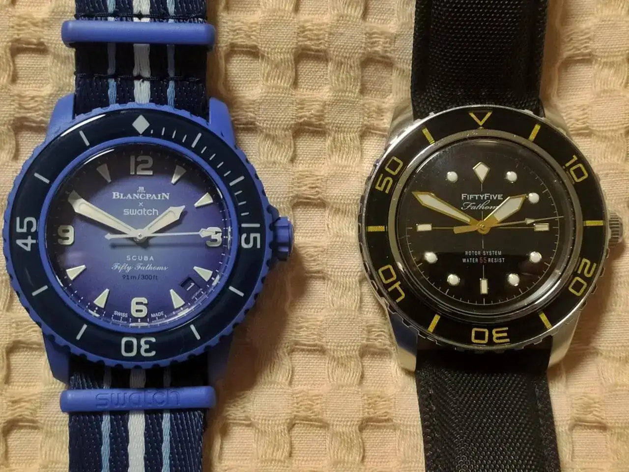

Miradlo, al lado del mod que le hice años a este Seiko Fifty Five Fathoms.
Ver el archivos adjunto 2744836

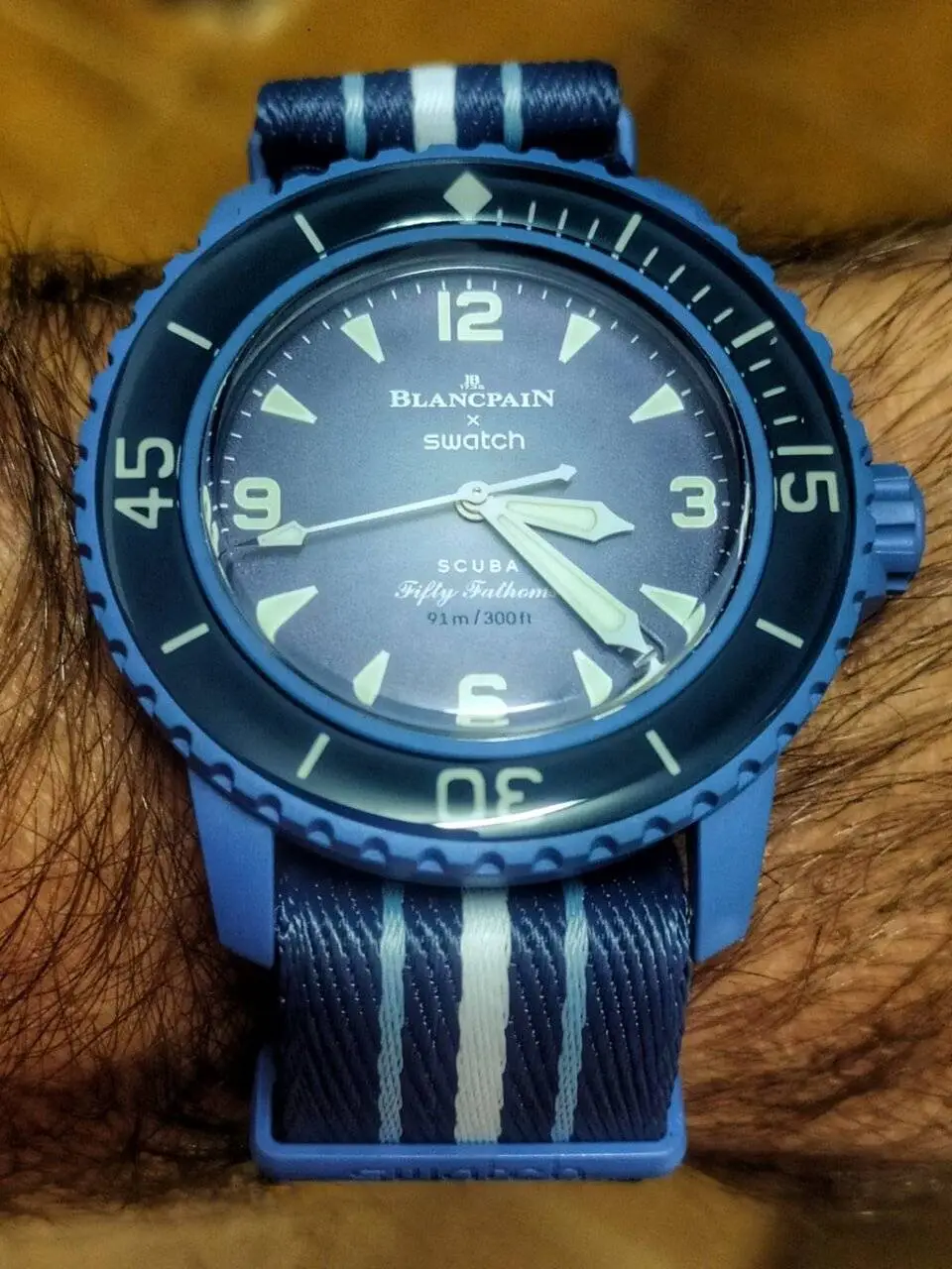

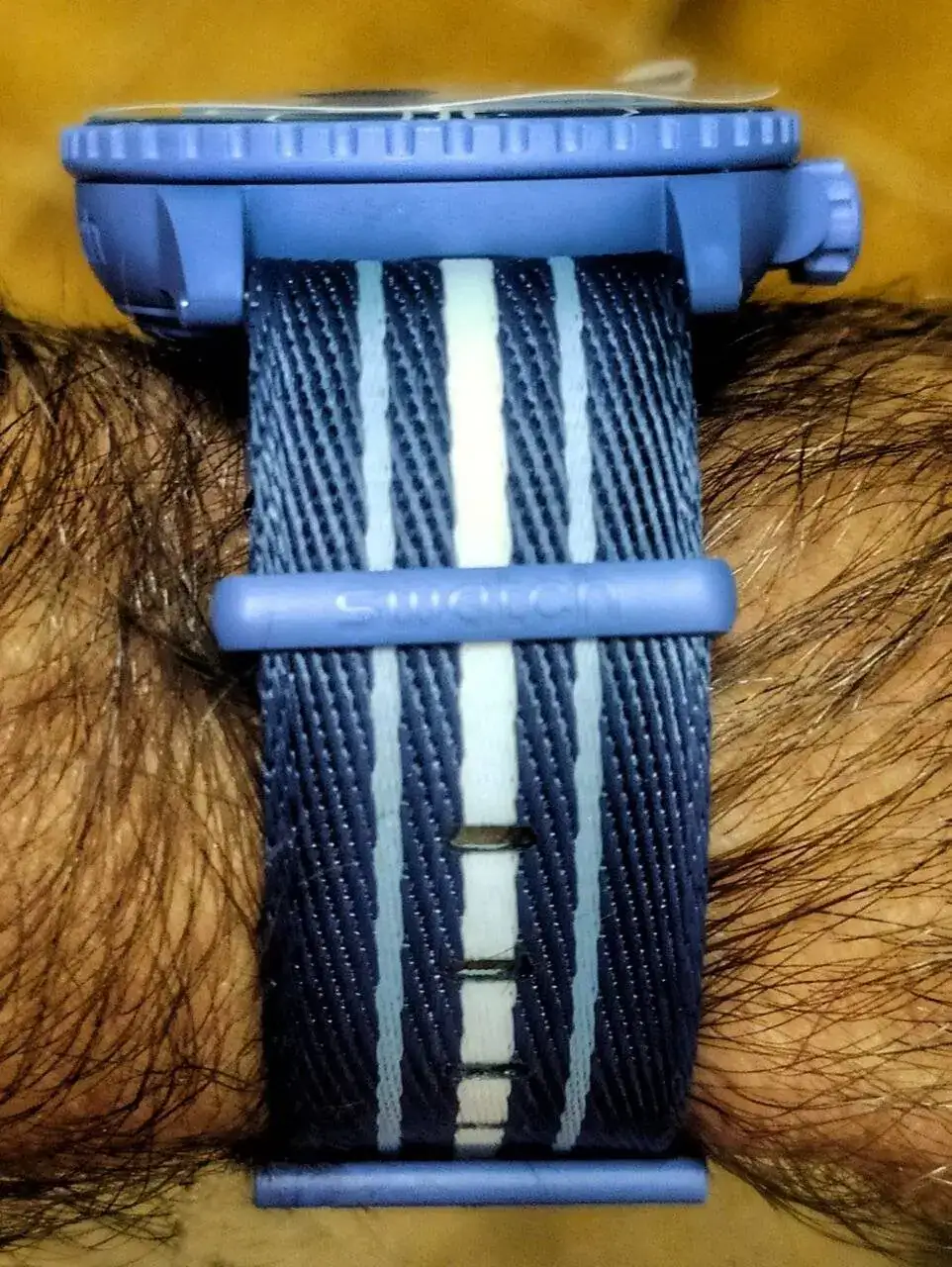

Su NATO de plástico me gusta, y parece perfectamente conjuntada. Tiene tiene las hebillas de plástico, pero es algo completamente coherente con el reloj.
Sin embargo, quería intentar cambiarle la correa. No sólo para hacer que no se levantase tanto (con dos capas de nylon bajo la caja), sino para que una correa de dos piezas permitiese ver más fácilmente su trasera coloreada y decorada con el nudibranquio endémico del Atlántico correspondiente.

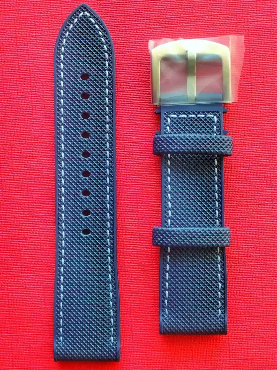

Me puse a buscar correas, y encontré la que creo que es perfecta para él: una de caucho (o material similar) con acabado sailcloth (correa que suele equipar al Fifty fathoms original), de color azul.
Ver el archivos adjunto 2744842 Ver el archivos adjunto 2744843

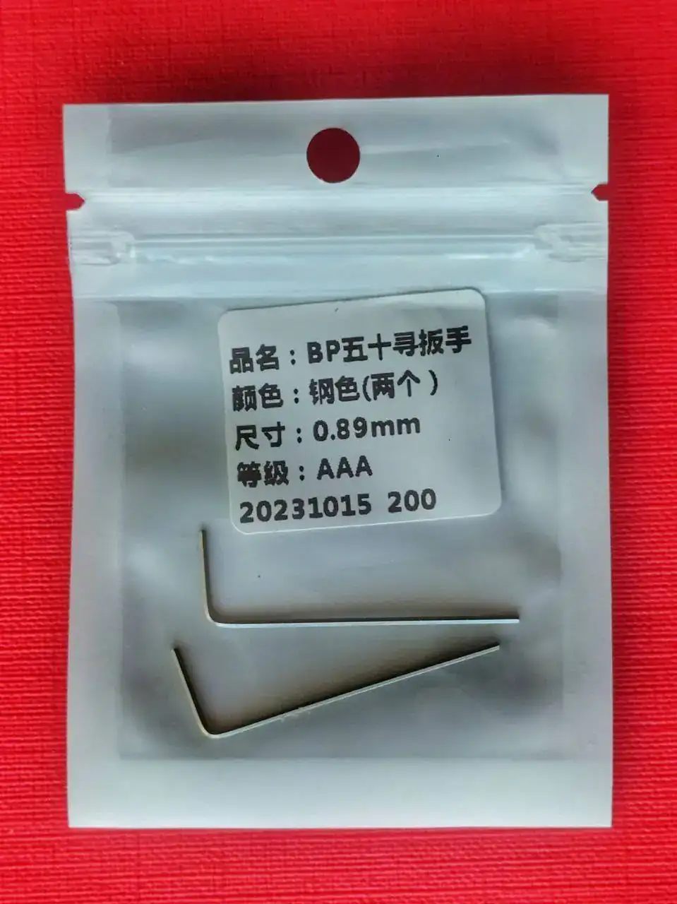

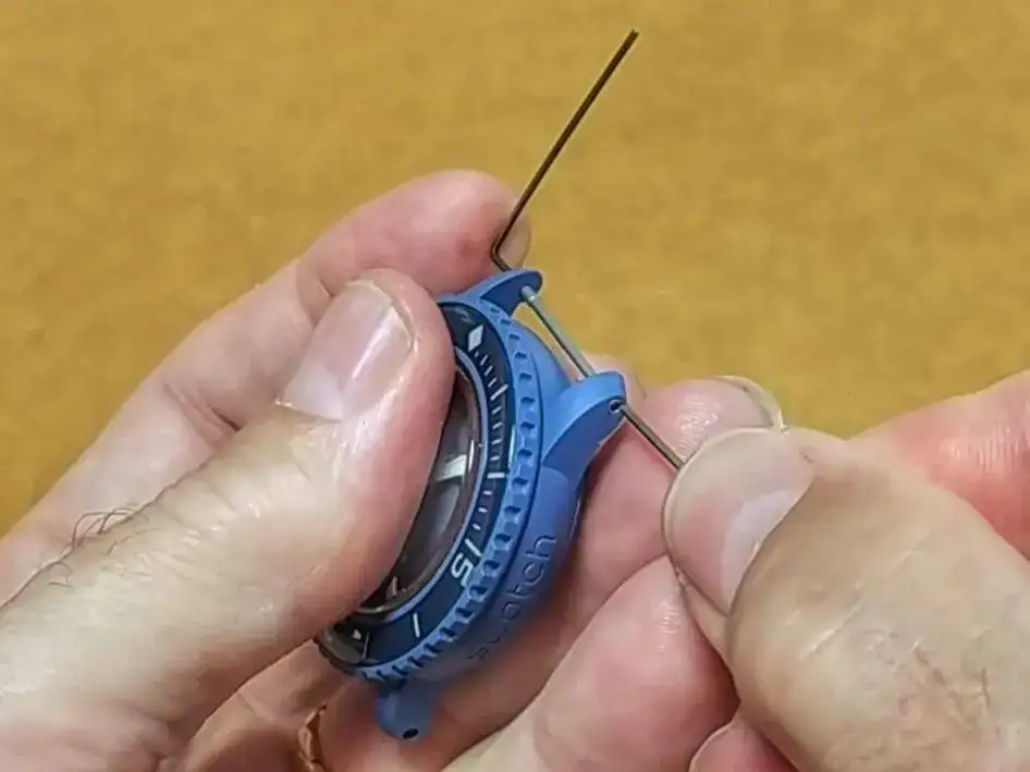

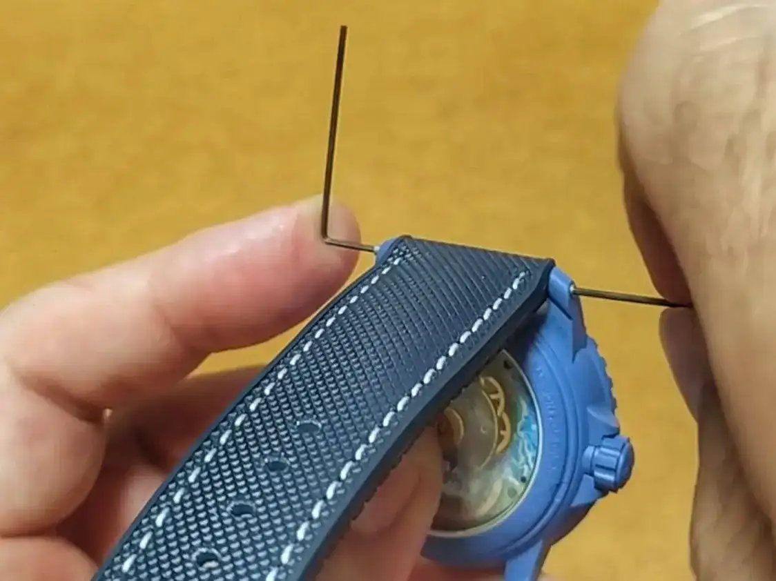

La correa viene con dos mini llaves allen incluídas. Necesarias para el cambio de correa, ya que este reloj no cuenta con pasadores de resorte convencionales (replicando al Fifty Fathoms original). En cambio, tiene asas perforadas y pasadores roscados. Sin embargo, para desenroscarlos, no se utiliza un destornillador, sino herramientas diferentes: dos llaves Allen de tamaño pequeño (0.89 mm). Al igual que en el FF.
Ver el archivos adjunto 2744846
Pero el problema fundamental no es sólo este. Hay que poner la correa entre las garras, e insertar el pasador desde fuera del agujero de la primera garra.
Ver el archivos adjunto 2744849
Pero aún es bastante más difícil insertar con precisión el pasador (que ya está dentro de la correa) en el agujero de la segunda garra. Es habitual tener que realizar varios intentos (porque la visibilidad es muy difícil), y con un reloj de plástico (biocerámico🙄), los intentos frecuentes pueden causar daños.

He subido un vídeo a mi canal de youtube, en el que se ve el proceso del cambio de correa.
La verdad, que se te quitan las ganas de volver a meterse con esos pasadores. Ya he leído por aquí que hay quien ha usado unos pasadores de cambio fácil, y que se le ajustan perfectamente a los agujeros de las garras de su SwatchPain. Pero creo que es una lotería. Yo, probé con todos los pasadores que tengo por casa (y tengo muchos), y a todos les venía grande, el agujero.

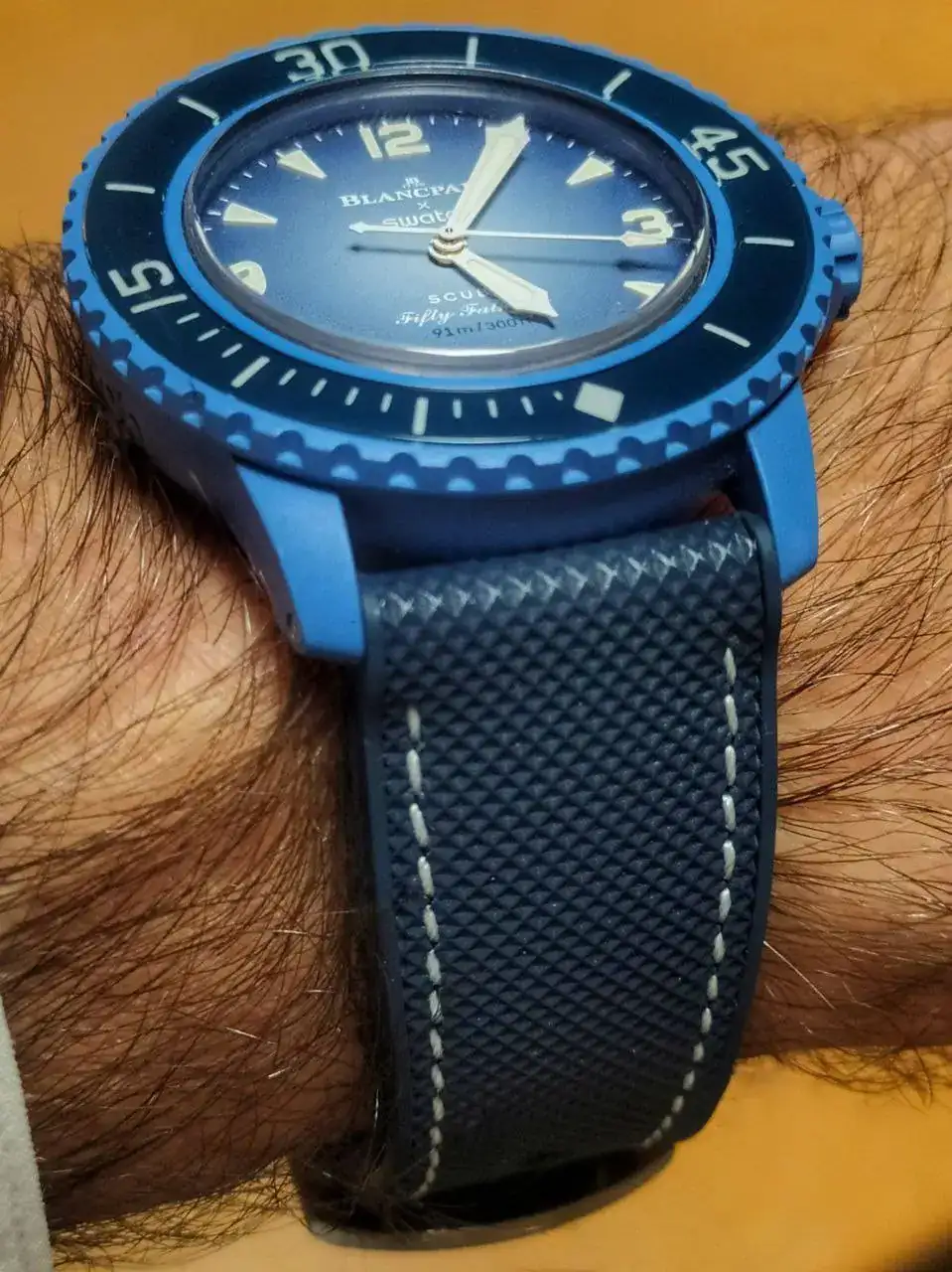

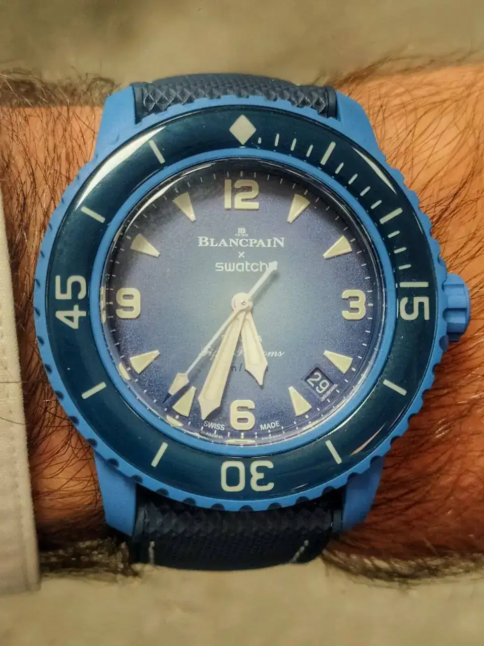

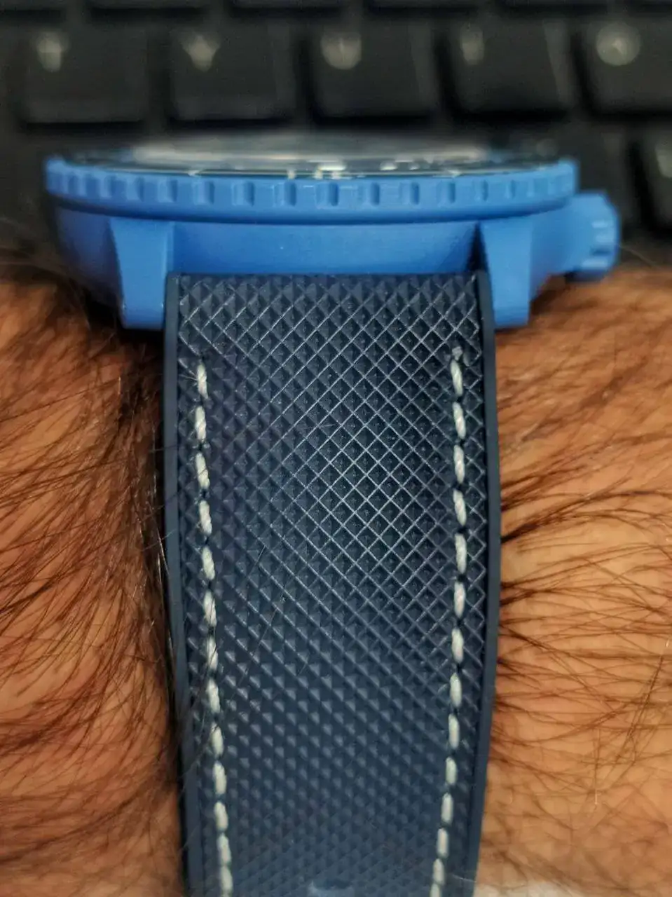

No obstante, creo que vale la pena cambiar la correa (aunque la NATO original sea atractiva) por esta de goma con un acabado sailcloth. Además, ahora es más fácil ver la parte trasera decorada de este Atlántico, que está oculta cuando se usa la correa NATO.
Juzgad vosotros mismos, por las fotos. 😍

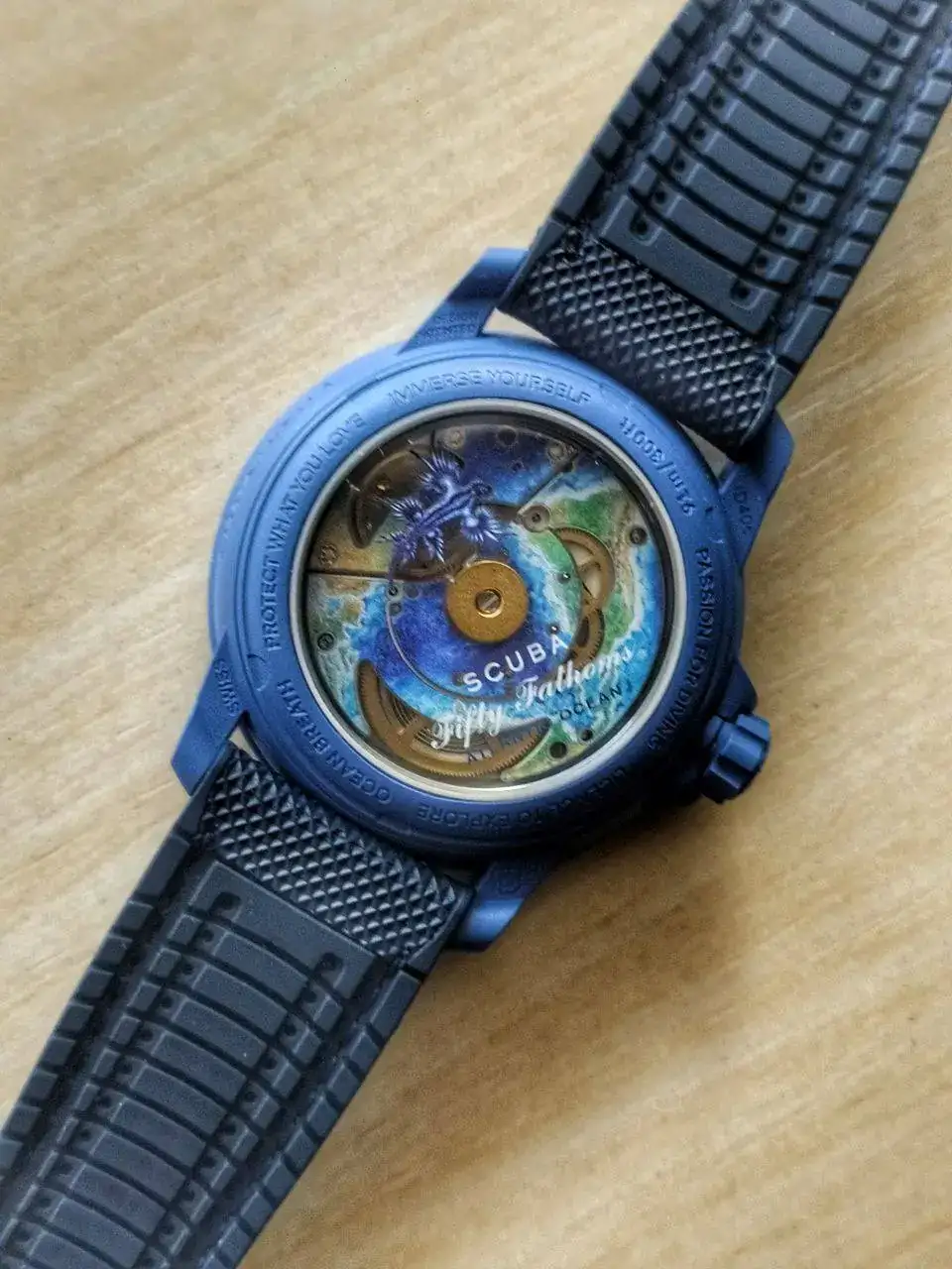

Y la trasera, ahora más fácilmente visible, dejando ver en su masa oscilante al nudibranquio Glaucus Atlanticus, endémico de ese océano.

Felicidades por el cambio. Me encuentro en la misma situación de realizar el cambio, tengo varias correas de 22mm que creo le podrían quedar bien, pero… soy incapaz de encontrar las llaves allen en esa medida. ¿Alguno me podría dar alguna pista de donde encontrarlas?
Gracias
Muy buen hilo @boga , y precioso reloj
Gracias
En cualquier ferretería, chino, leroy.... puede que tengas que comprarte un juego de esos que vienen un montón de ellas en varias medidas.
Eso sí, necesitas dos.

Por el momento en donde he mirado no he encontrado llave tan pequeña, ni suelta ni en juego, de ahí mi pregunta.

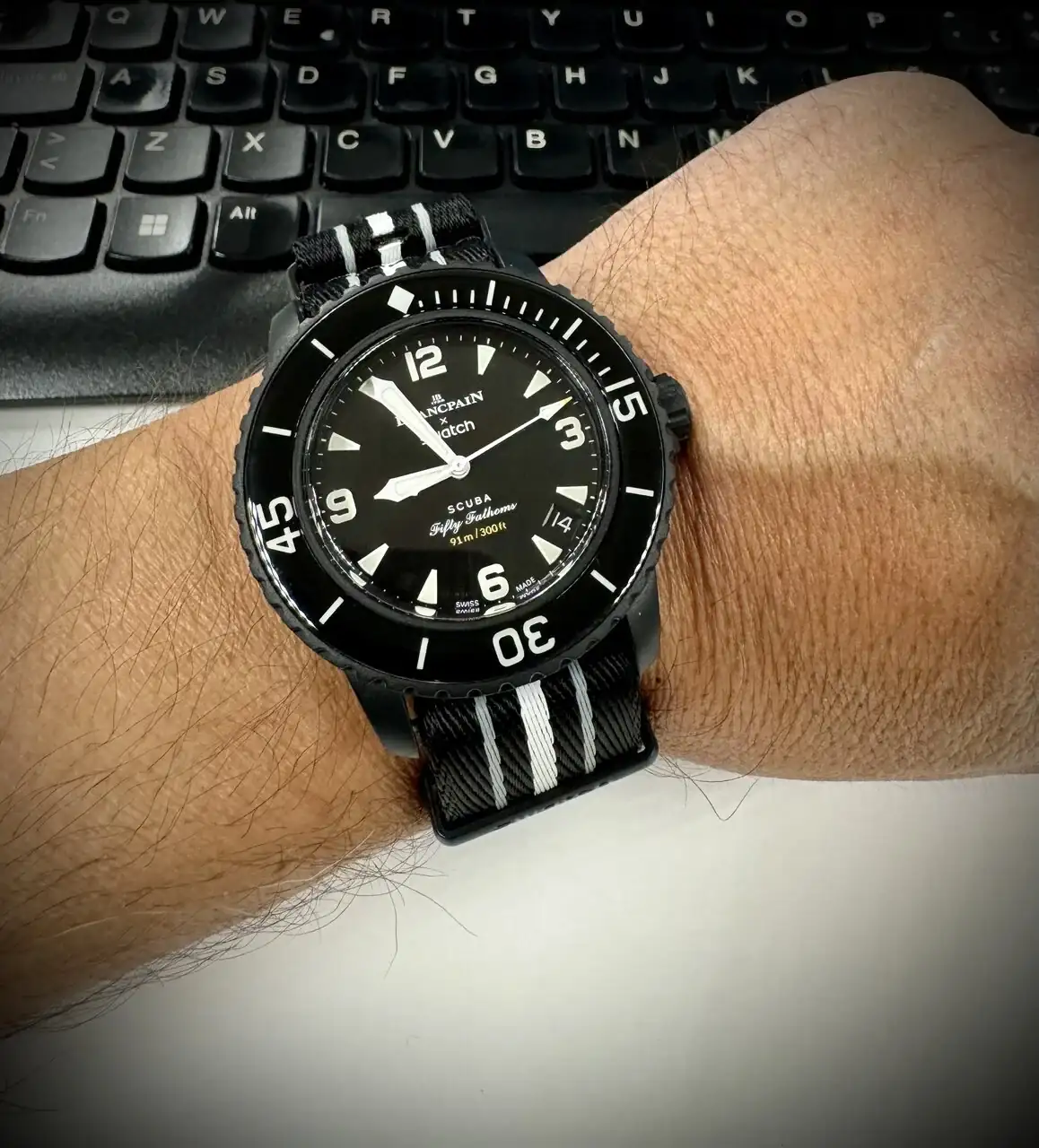

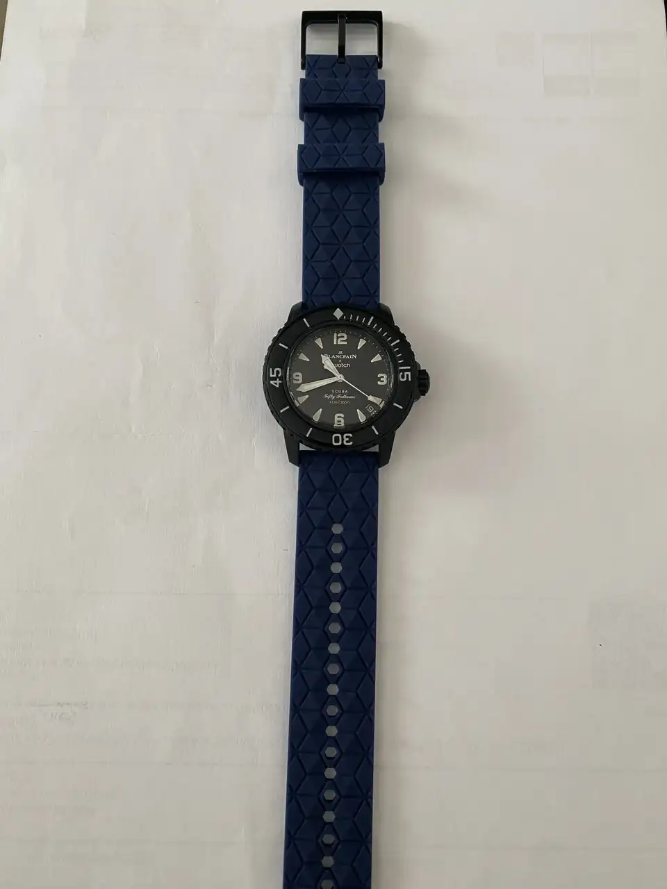

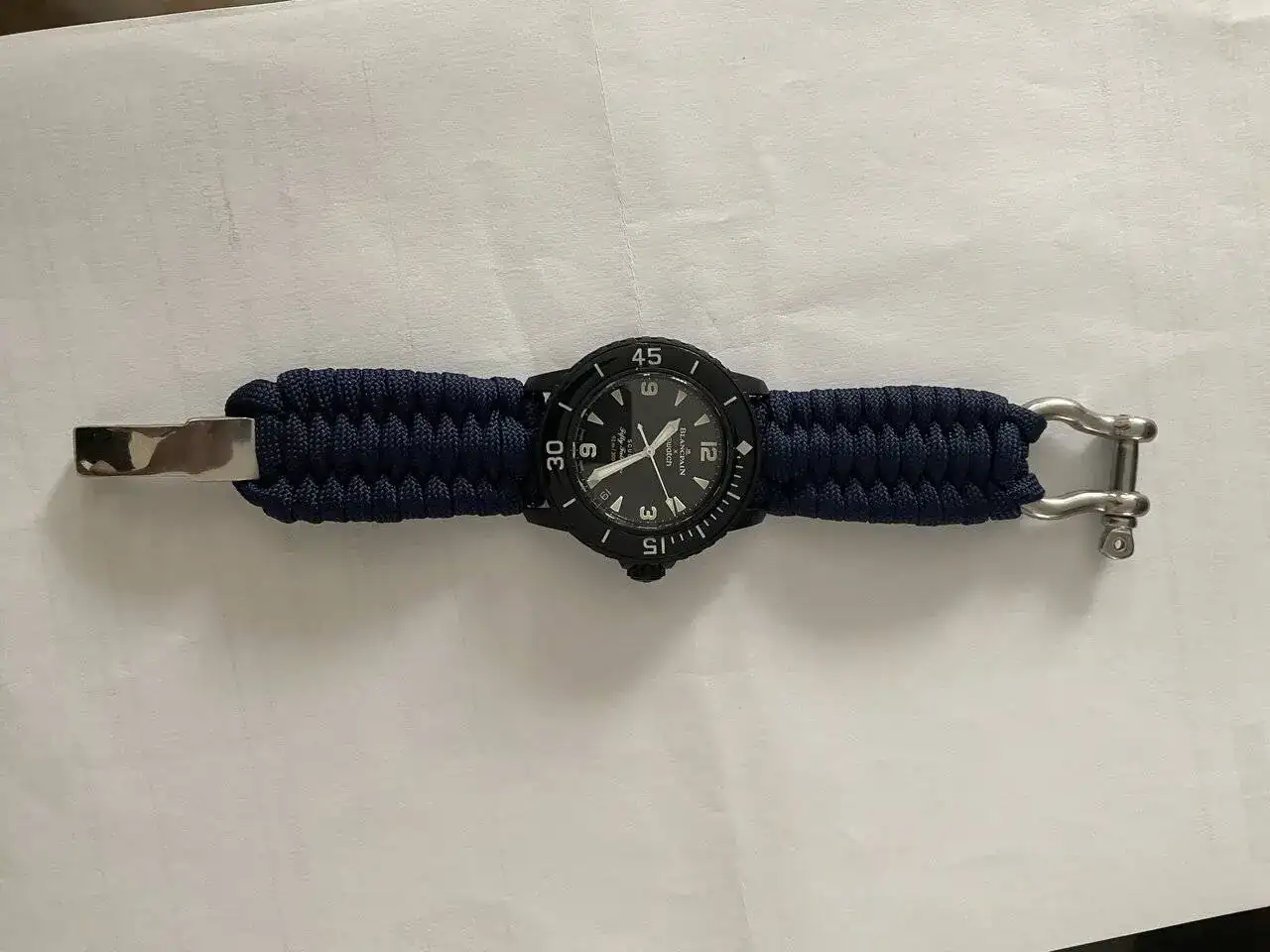

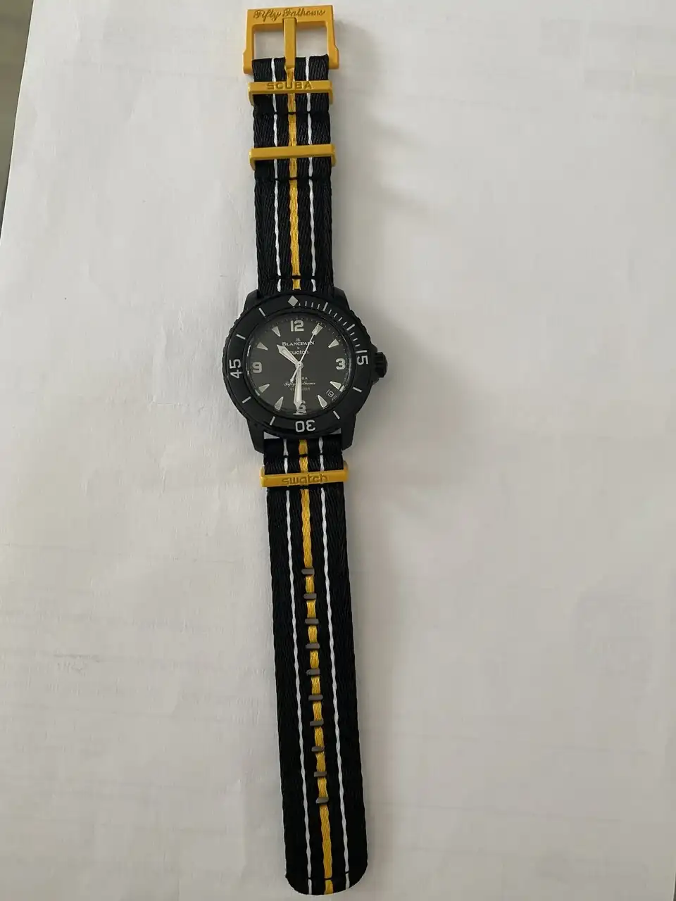

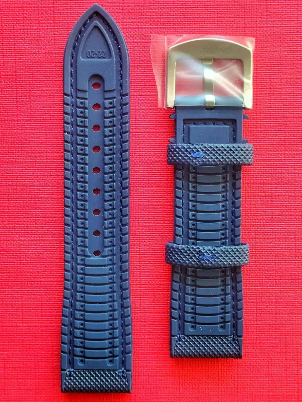

Después de haber buscado las llaves sin suerte me decidí a pedir una correa por Amazon que las traía, así que he podido hacer varias pruebas con diferentes correas. A ver que os parecen.
Es la que trae las llaves, me ha parecido de calidad y todos los componentes son metálicos, viene con cambio de correa rápido pero como en el resto son finis y se terminan saliendo, si se quiere poner cualquier correa con seguridad recomiendo los pasadores originales.
Una nato que tenia por casa para probar el contraste.

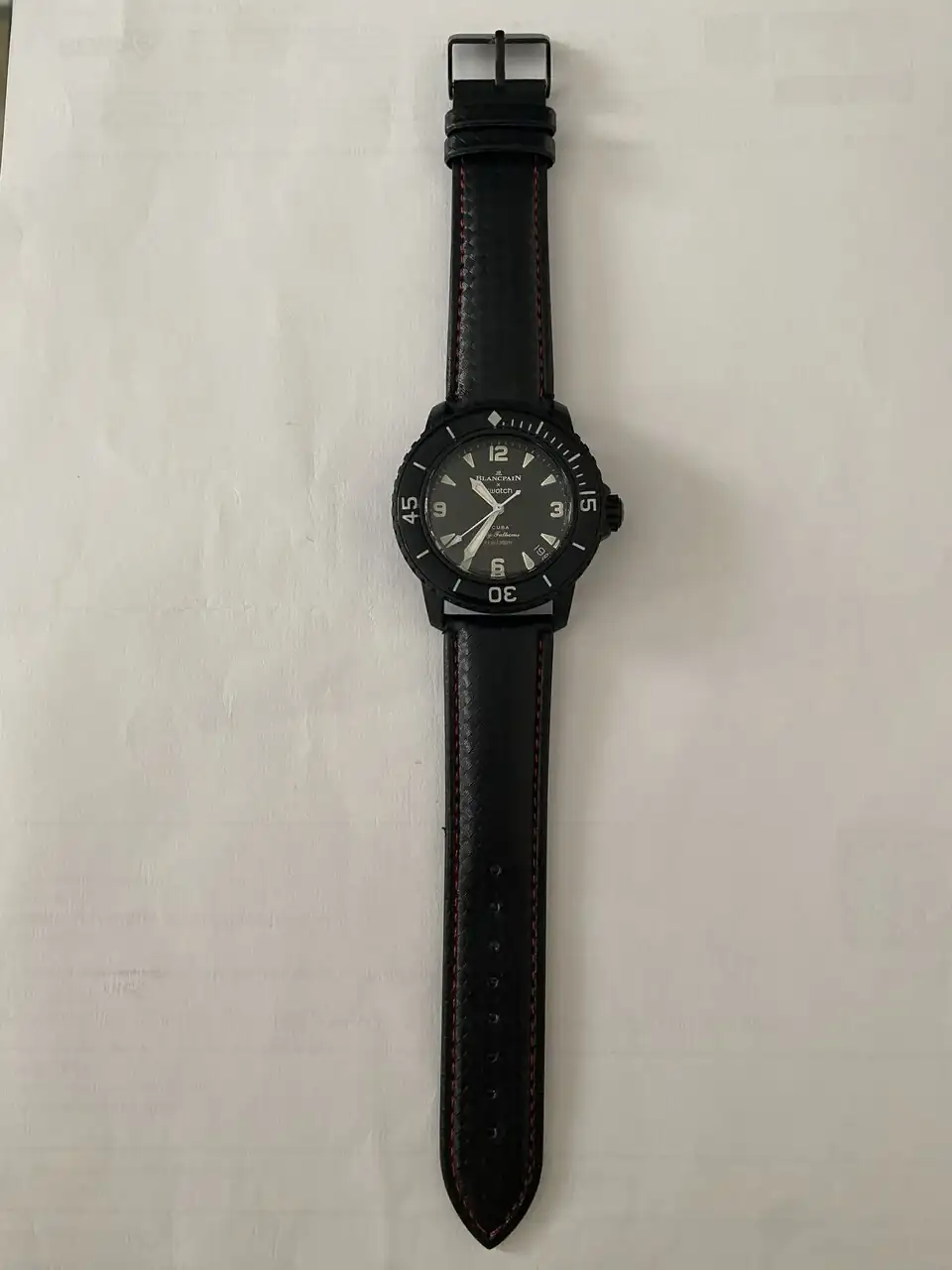

“Cuero” efecto carbono con puntada en rojo, más para invierno

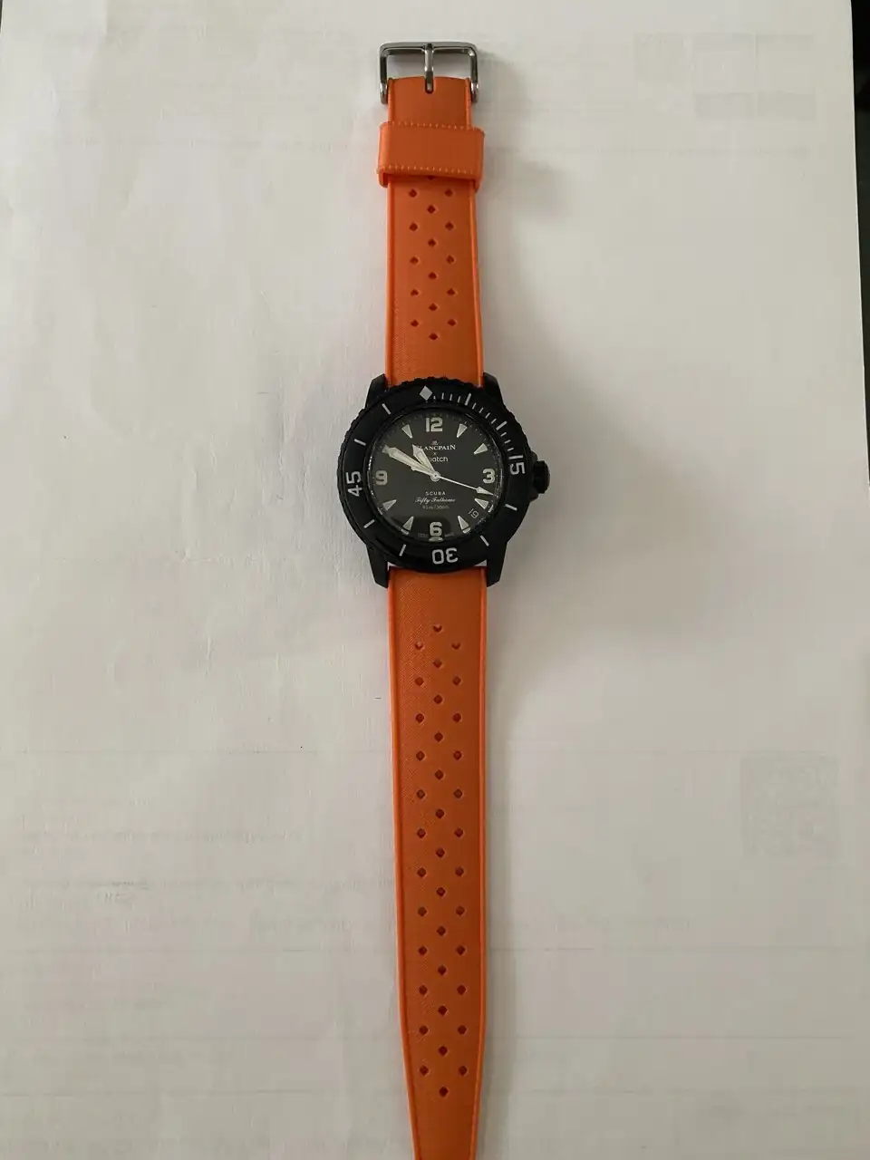

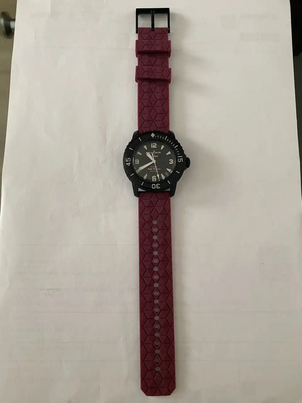

Las de silicona que tenia en 22

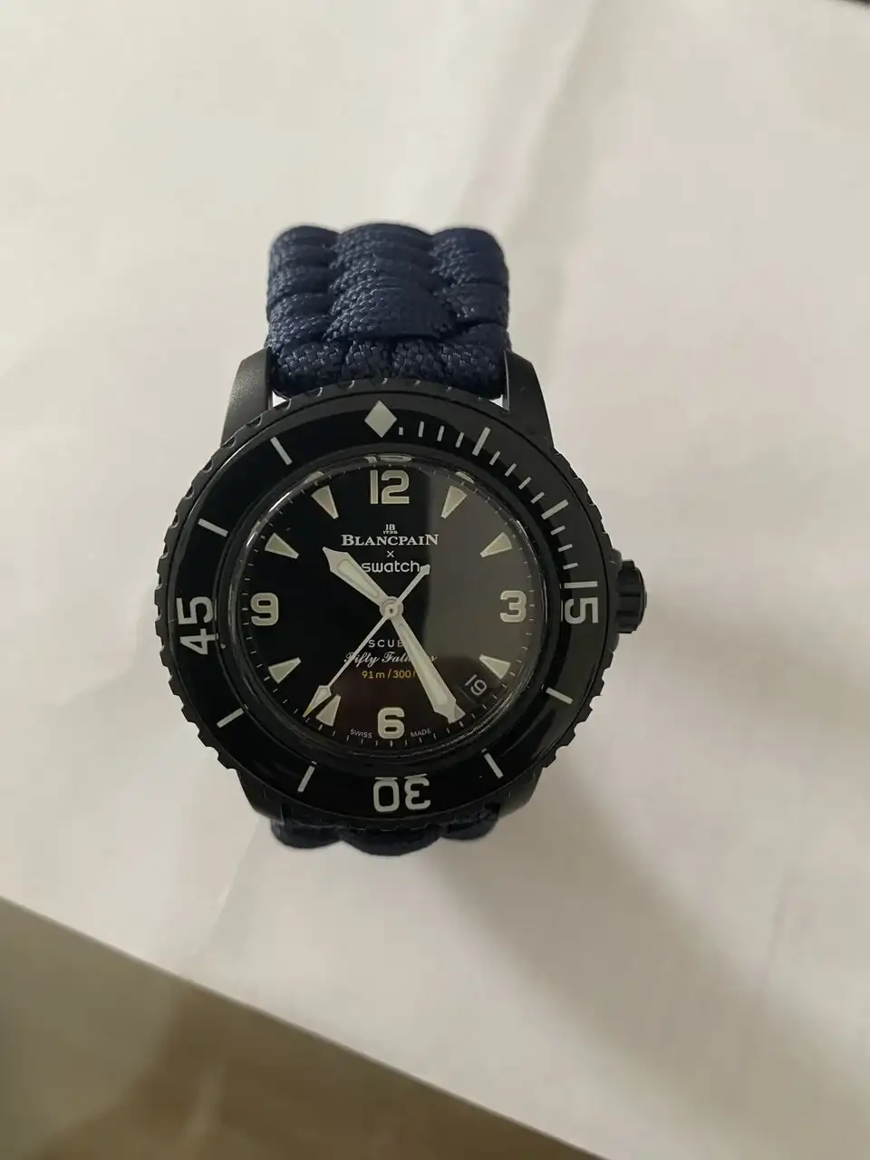

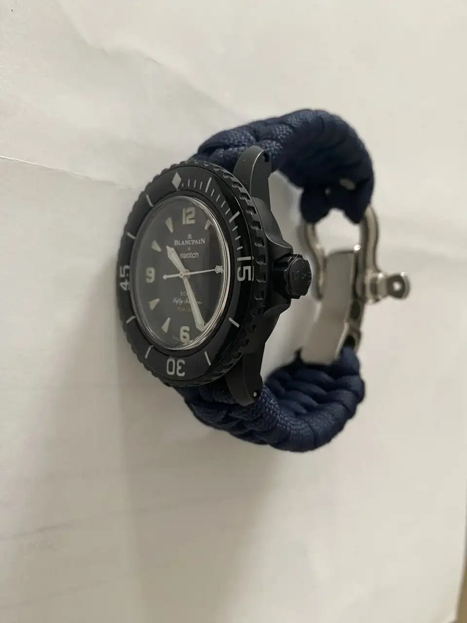

Y está una que he adaptado trenzada que era para Iwatch y que me ha sorprendido como queda.
Aún estoy dudando cuál dejo puesta…
Reacciones: LAGUNARE, Ossete y Korben
Para mi le queda mucho mejor esa correa que la nato original, sin duda.
Muchas gracias por compartirlo compañero. Qué lo disfrutes.
Me gusta como ha quedado, muy bien compañero!!

Pues buen cambio de imagen con todas. ¿Tienes el enlace de la primera? Parece la nato original pero en dos piezas, ¿no?
Buena idea para no cambiarlo nada pero poder ver el fondo con facilidad

A mí no me resultó tedioso, si entretenido, pero teniendo un Visconti Full Dive Chrono con el mismo tipo de pasadores y sistema de cambio (2 llaves Allen se requieren porque una sirve para hacer fuerza y permitir que con la otra al girar se desenrosque el tornillo), era relativamente fácil.
