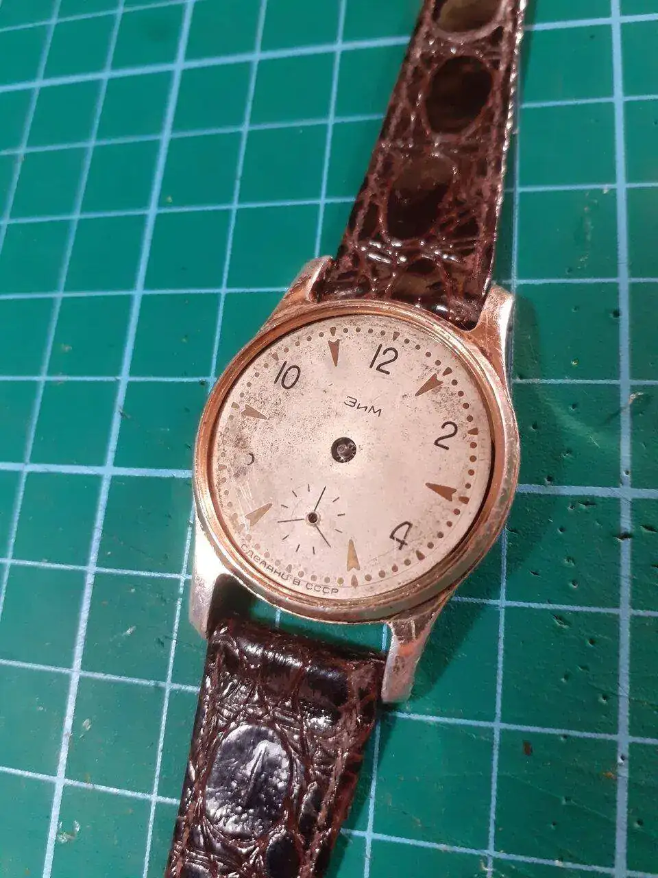

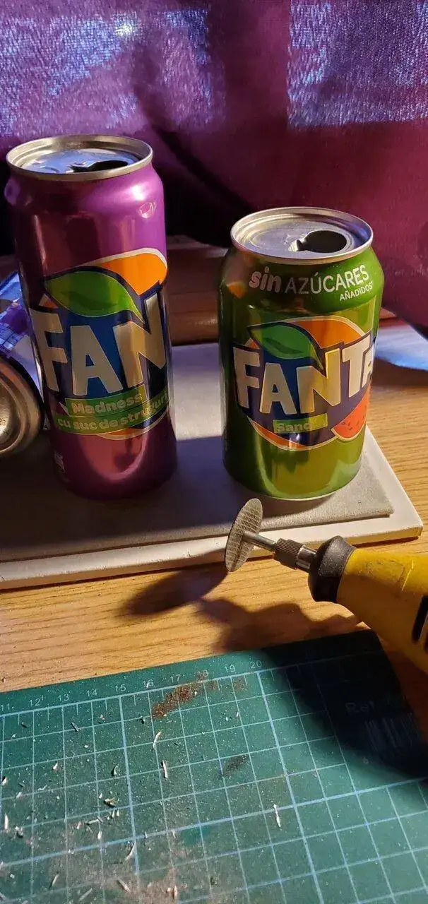

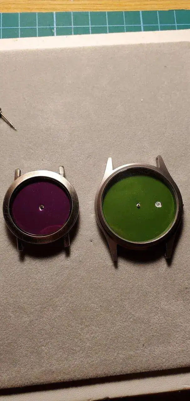

Un amante de la Dremmel siempre la lleva a cualquier fregao donde se meta.
Esta vez en la fabricación de un dial para un reloj.
Es un reloj pequeño, sin marca y fino. No iba a encontrar un dial a la medida y allá que fuimos.
Estoy en busqueda de unos marcadores pequeñitos y a falta de algún retoque sobretodo al verde. Le calzo su buen Miyota de cuarzo y a regalar.

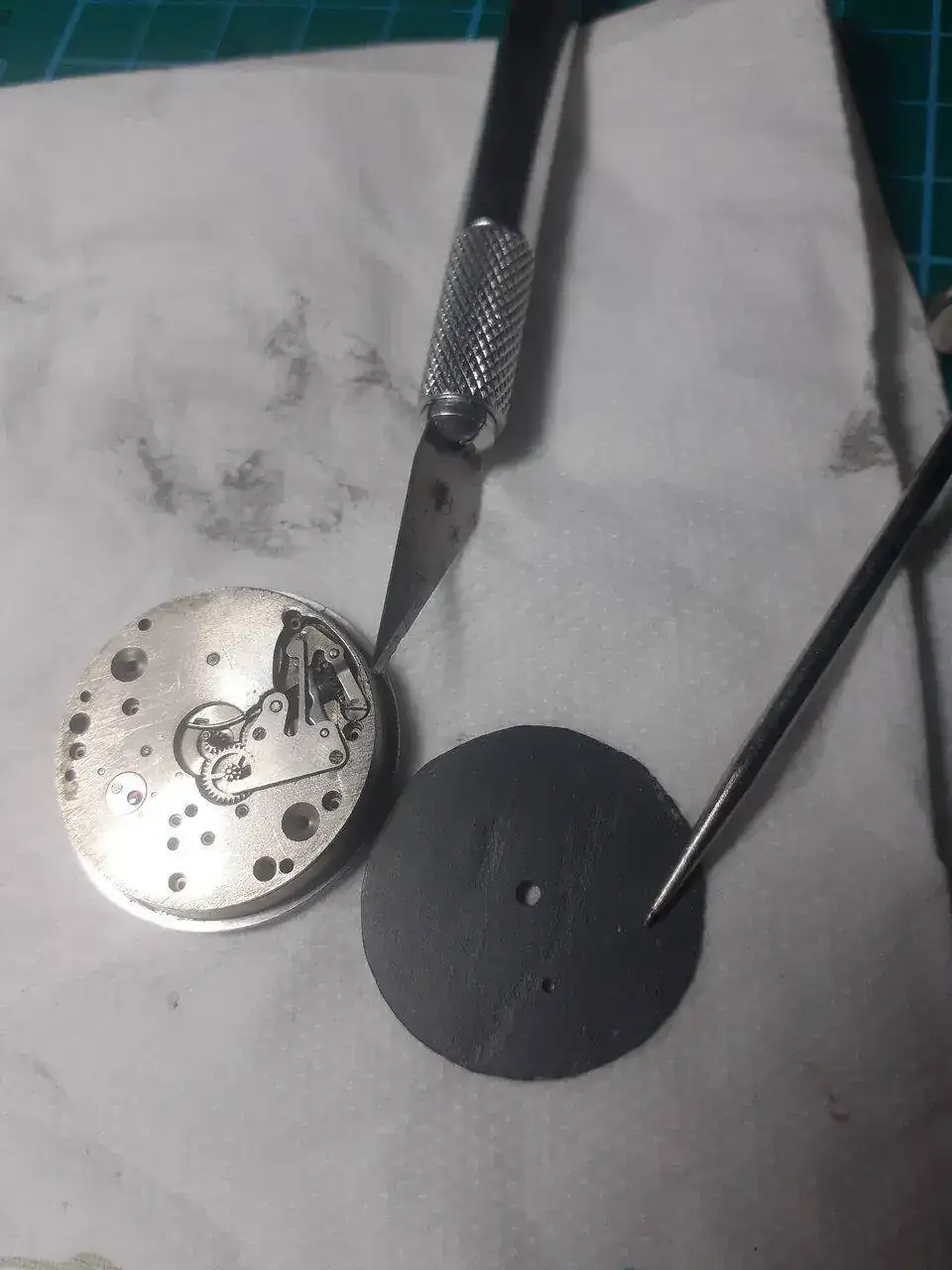

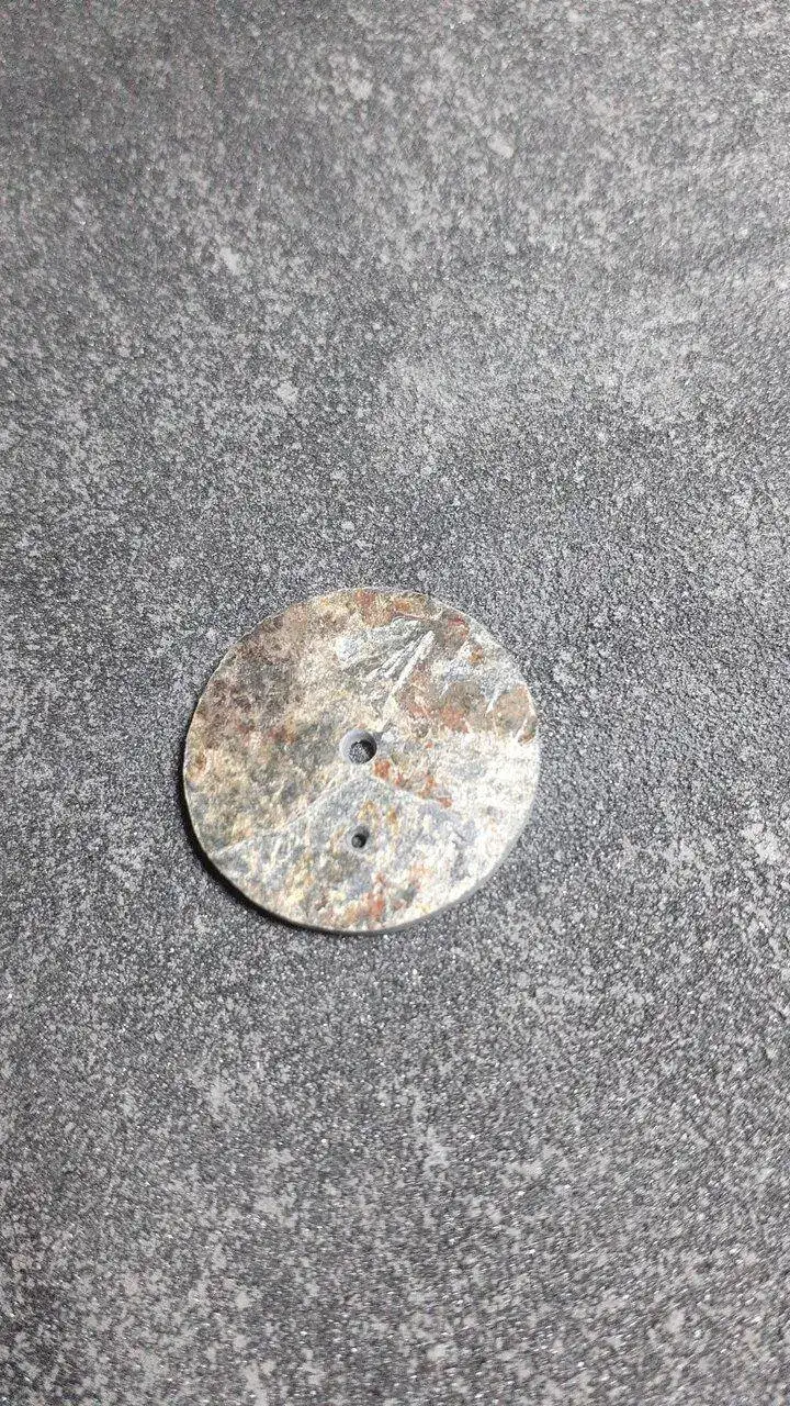

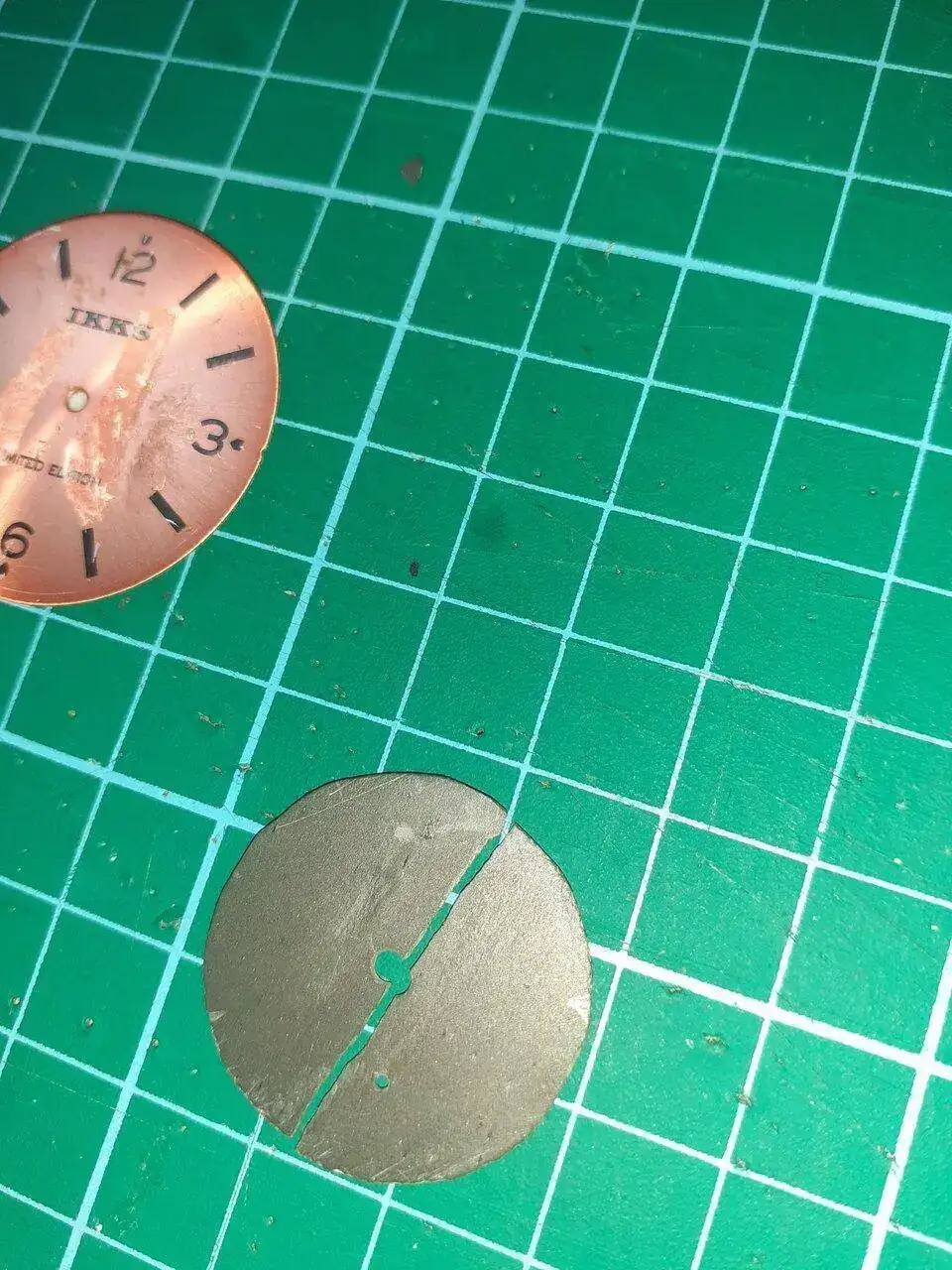

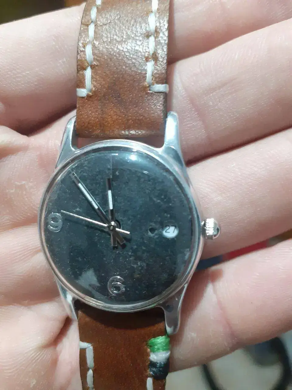

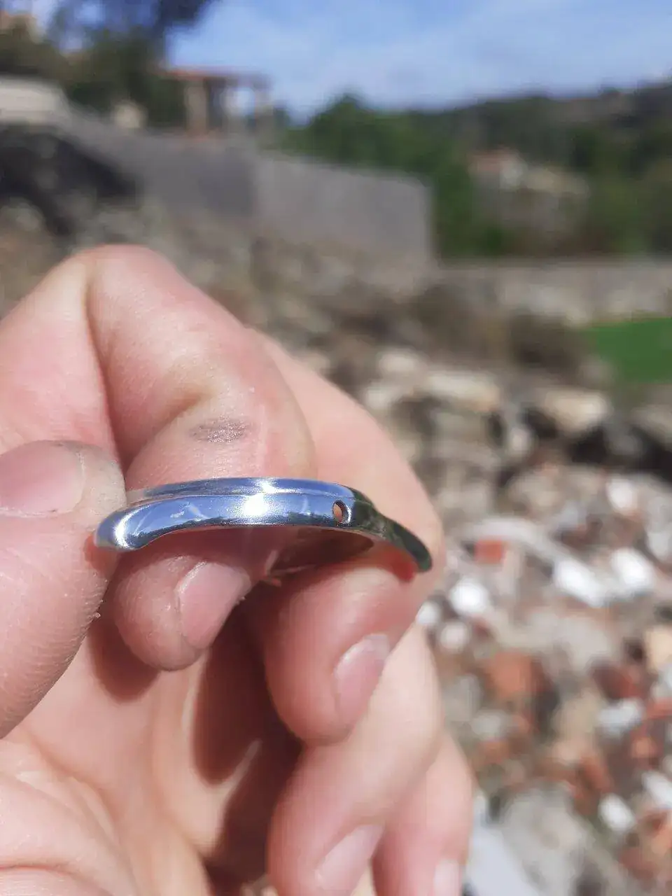

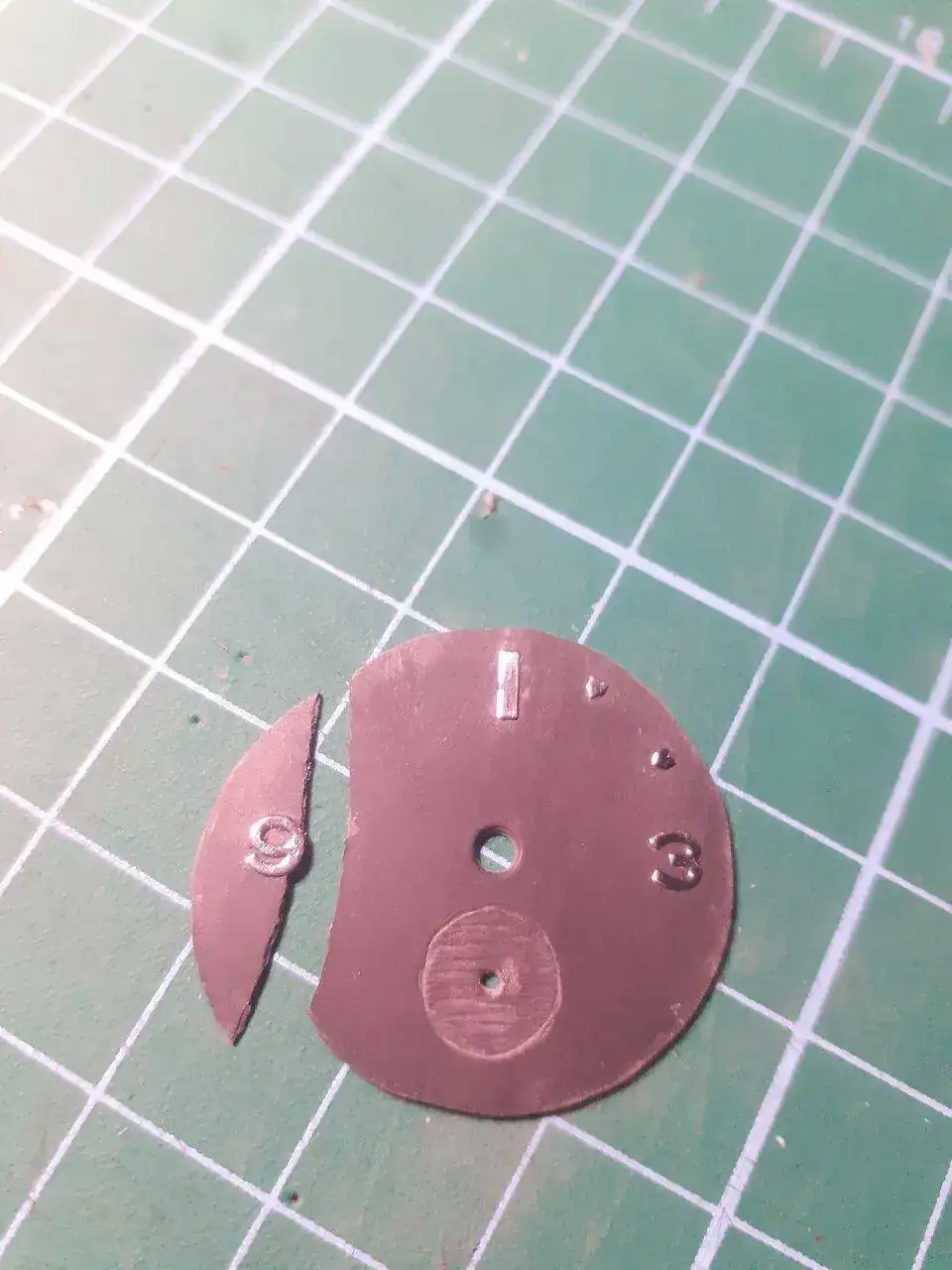

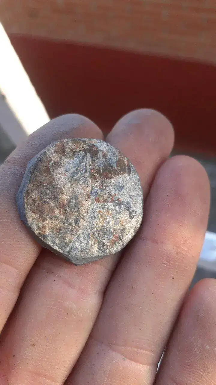

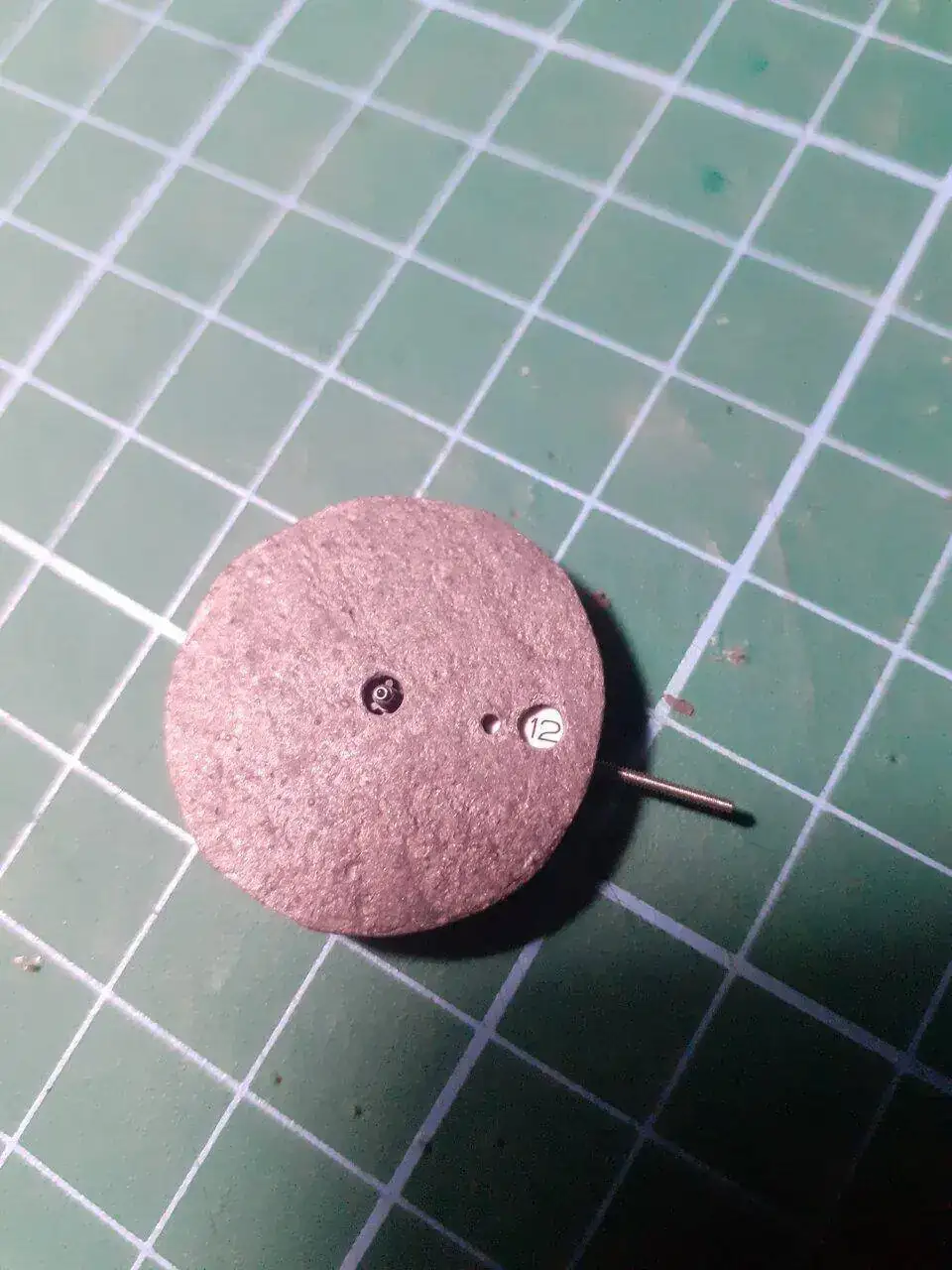

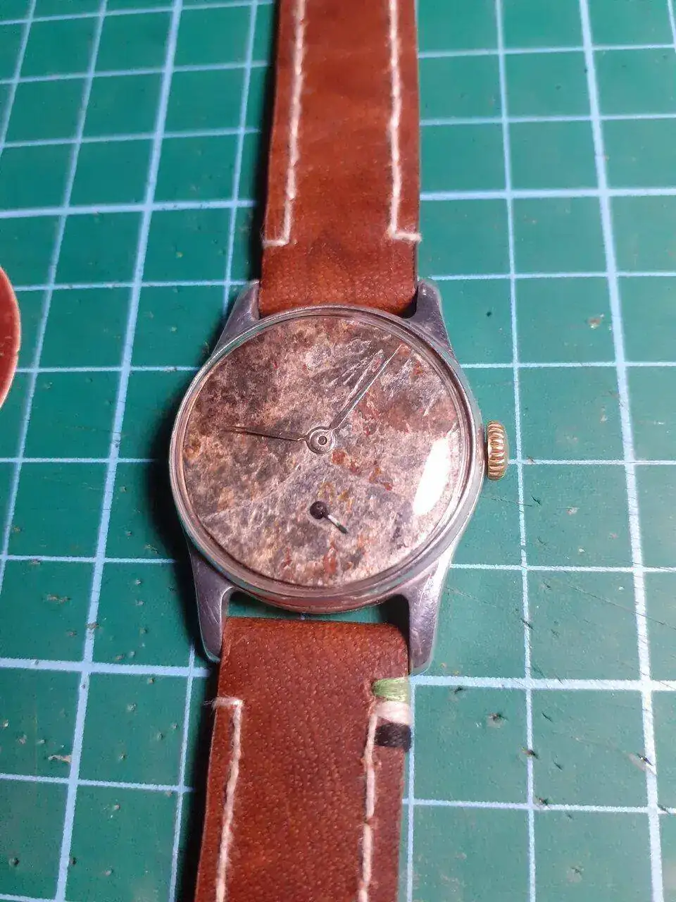

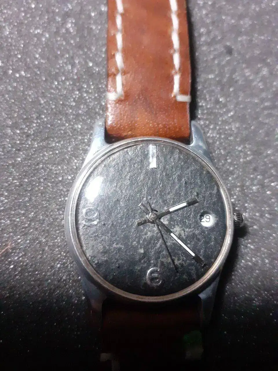

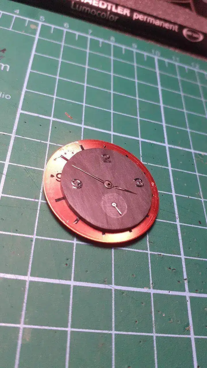

Aquí dejo unas fotos de la odisea de las piedras. Terminé uno pero el resultado no fue para nada satisfacctorio...
Bueno, dejo un resumen de unos cuantos inventos va.
Primer intento con varios fracasos:
Segundo intento con la piedra que queria que fuese la definitiva pero la cagué al pegarle el calibre...
Último intento. Volveré sobre mis pasos para dejarlo fino, pero está funcional.
Otra ocurrencia inacabada. Llegué a montarle las agujas y demás pero donde estarán las fotos...

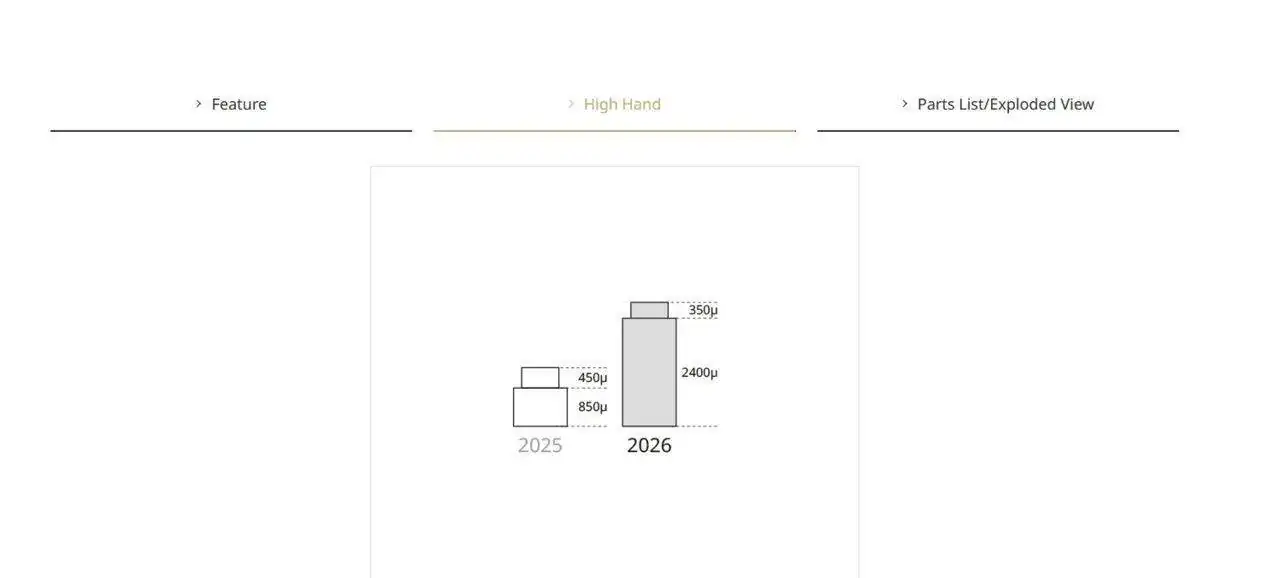

Ahora una pregunta. Por mas que he buscado no encuentro y no se si existe. Perdón porque no se el nombre de la pieza en cuestion pero ¿sabriais decirme si existe algun alargador para el bastago donde se ponen las agujas?
¿O algun calibre que tenga ese bastago mas largo que otros?
Facilitaria mucho el tema de que rocen las agujas con el dial trabajando con algunos materiales.
Ver el archivos adjunto 2713445Ver el archivos adjunto 2713446Ver el archivos adjunto 2713447Ver el archivos adjunto 2713448Ver el archivos adjunto 2713449Ver el archivos adjunto 2713450
Ver el archivos adjunto 2713452Ver el archivos adjunto 2713453Ver el archivos adjunto 2713454
Ver el archivos adjunto 2713456Ver el archivos adjunto 2713458Ver el archivos adjunto 2713459
Ver el archivos adjunto 2713475Ver el archivos adjunto 2713476

En Miyotas de cuarzo si hay distintas medidas en la longitud de los cañones de agujas en un mismo modelo de movimiento. Por ejemplo, la versión del 2025 con cañones más altos es la 2026.
Ronda y Seiko (Hattory) que también tiene.

Alargadores no hay, pero si hay movimientos con el cañón de agujas más largo. Es también mi principal problema a la hora de hacer diales.
En Japona Store de Aliexpress tienes movimientos baratos/sencillos con el cañon algo más largo.

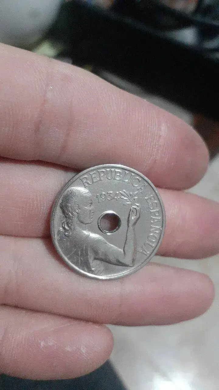

A veces he pensado hacer algún dial con alguna buena moneda, pero es mucho lijar.... :clap:
Ver el archivos adjunto 2713829
Muchas gracias. Ahora sabiendo como se llama seguro que es mas fácil encontrarlo jajajaj

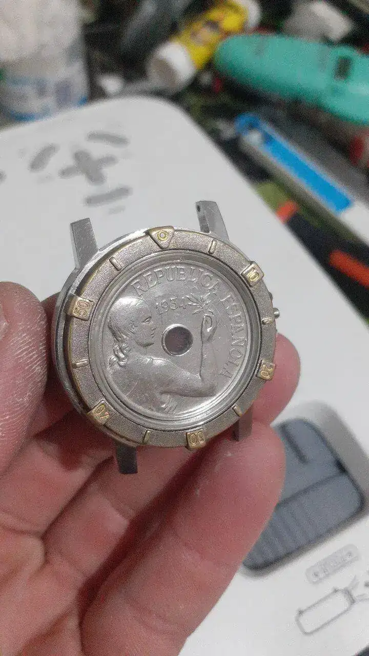

La moneda la lijé con una esmeriladora, en el lateral del disco, que es plano. No se tarda nada pero si hay que ir parando porque se calienta bastante.
